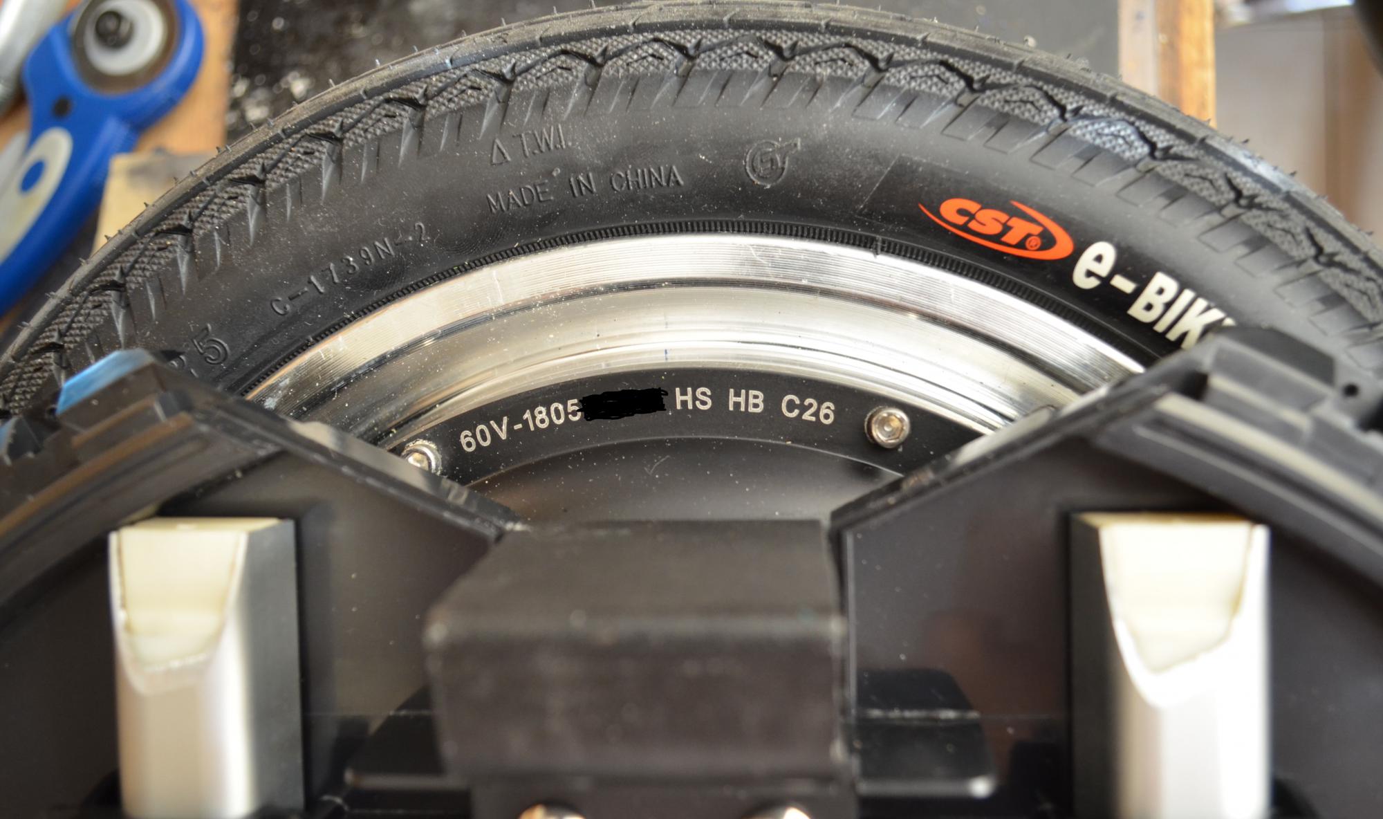

Ну может я и не прав. Но ситуация с контроллером все же оставляет сомнения не разрешенными. А какая ширина обода у МСМ4 HS и у МСМ5 должна быть не подскажете?
Маркировка на моторе в обзоре экодрифта на МСМ5 - 60V-1804блабла HB C35  у меня 60V-1805блабла HS HB C26.
По той информации которую я нашел моторы с индексом HS как раз и ставились на МСМ4 HS и PRO, на всех остальных моделях номера были другие.

[user]almaknik[/user], хмм. Возможно что с26 и с35 и есть параметр ширины. Тогда выходит, что с26 - это действительно двигатель от мсм4.

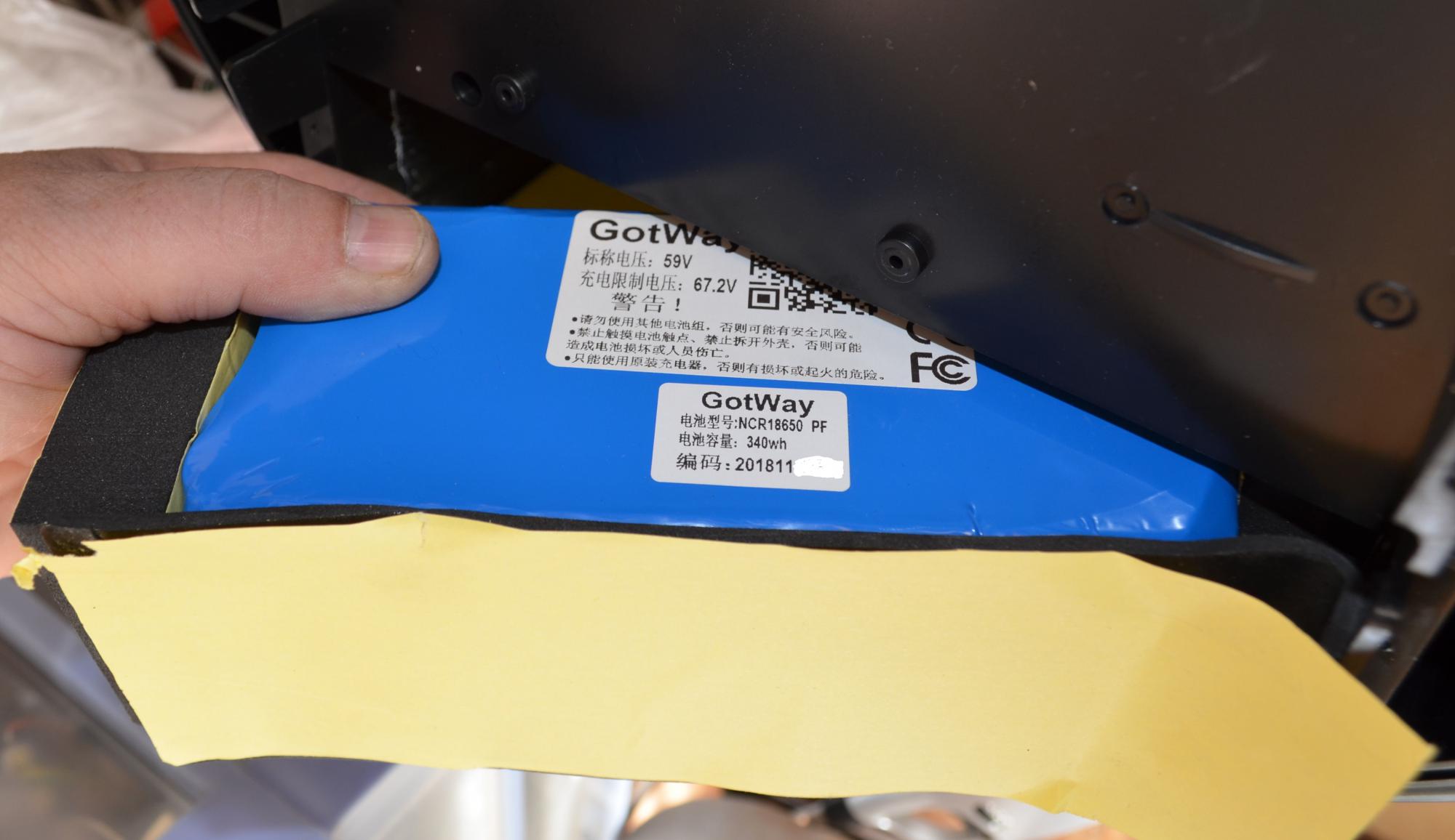

Теперь думаю, что надо достать и посмотреть батарею, что то мне это совсем уже не нравится.

С26и 35 Это обозначение ширина магнитов у  готвея!По идее с шириной магнита С26 должно быть мощность 1200W для 14 мотора!
Ripido
Написал вопрос готвею.. Они оперативно ответили, что 67В версии идут с 900Вт двигателем. И колесо легче за счет двигателя более чем на 0.5кг.

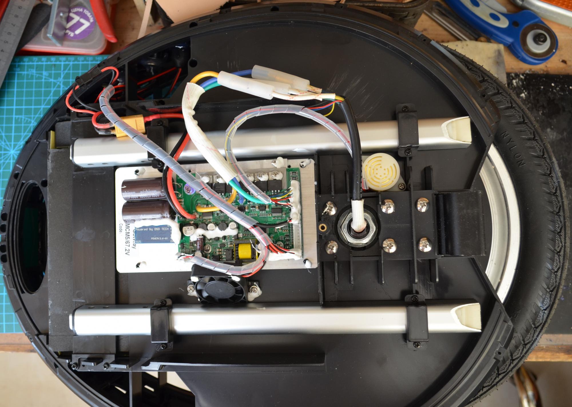

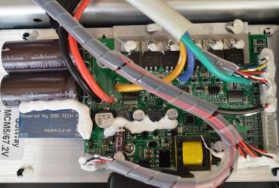

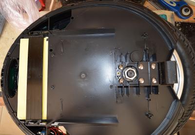

Прилепил картинки внутренностей, может кому будет интересно.

Цитата: Ripido от 08 Март 2019 в 10:35Я бы понял, если бы задача стояла поставить аккумулятор на 6P на 84В, тогда да
А почему нет? Места в корпусе с избытком. Раскидать вполне возможно.
Да, кстати, надо попробовать накидать банок и посмотреть сколько можно добавить.
