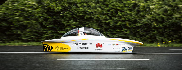

Цитата: SMILE1 от 07 Нояб. 2021 в 10:39Надо придумывать какие-то новые подходы к решениям
Повышение КПД панелей и уменьшение веса авто.
Но всё это возможно применять лишь в закрытых территориях типа музейных комплексах или нацпарках. Ибо на ДОП такую тележку просто нереально использовать.
https://www.porsche.com/russia/aboutporsche/christophorusmagazine/archive/383/articleoverview/article03/

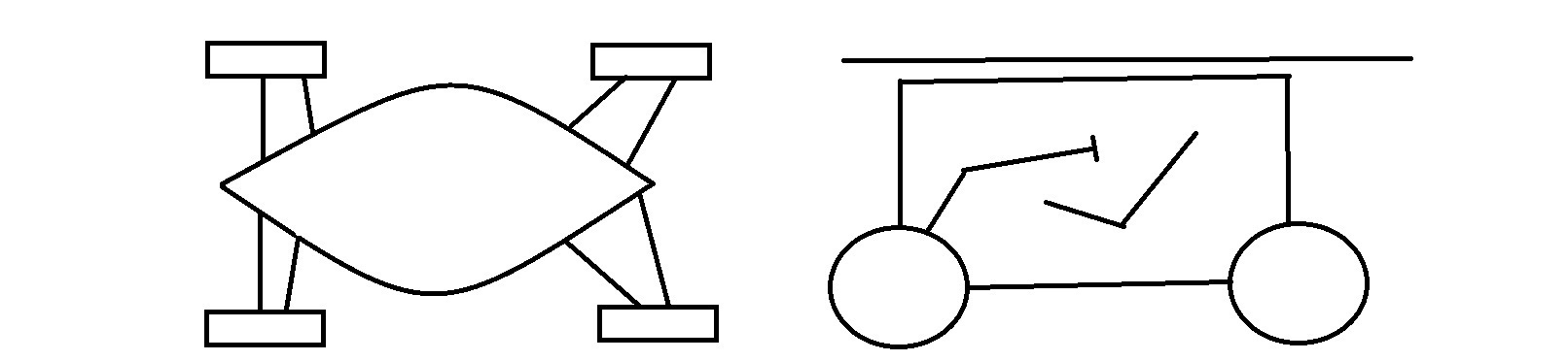

x256
вид сверху слева, вид сбоку справа, спанели сверху.

stels
Если не гнаться за скоростью, то вполне можно и на солнце ехать.
К примеру тележка 1.2х2.5 метра размером будет иметь площадь 3 м2. только сверху. Плюс боковые плоскости. В полдень вполне реально снять с них 500вТ. При прямолинейном движении этого достаточно чтоб 25-30км/ч ехать. Под горку меньше, заряжается. А в горку берет и от батареи и от панелей.
Опять же периодически нужны остановки поесть-отдохнуть и т.д. во время которых идёт подзарядка.
Но это конечно не то корыто которое все видели.
Вот прикинуть примерно так:
Панели коими облепить тележку, батарейка и пара редукторников по 500вТ.
Алюминиевая рама с велоподвесками (грубо как бы 2 велосипеда связанных вместе) и одно кресло посредине (скажем от картинга как наиболее лёгкое и удобное)
Вот и считайте вес конструкции. Немногим тяжелее пары велосипедов.
