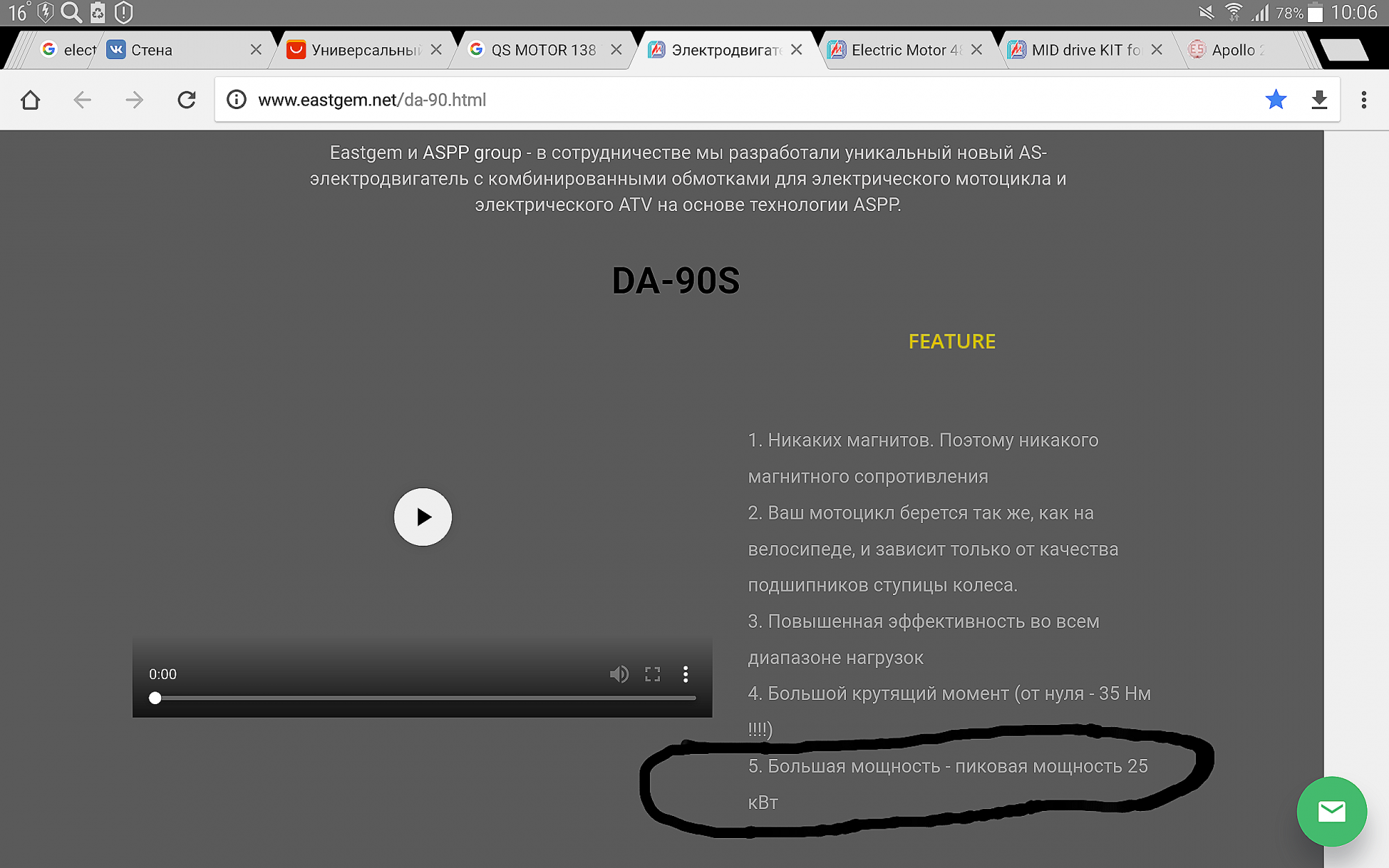

По характеристики он недалеко от DENZEL D7500 ушёл , а что на сайте указан пик в 25 ?
А чем он лучше D7500 если мощно одинакова ,  только тем что он асинхронный ?

Цитата: Проффесор от 19 Июнь 2018 в 20:50а что на сайте указан пик в 25 ?
где можно такое найти "25" А синхронник или асинхронник это на любителя, всем нужно разное.

Я надеюсь, что Админ исправит такую ошибку. В начале мы исходили из намного меньшего стартового момента, чем получен сейчас.
Но мощность в 25 кВт можно получить при 35 нМ только на 7000 оборотах.

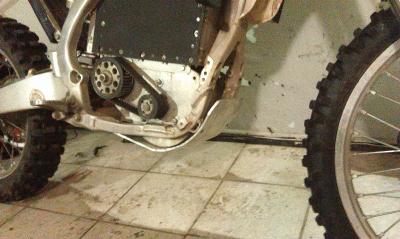

Значит мощность уних примерно одинаковая , крутящий момент можно повысить вот таким образом
а характеристики комплекта (двигатель+контроллер+мелочь) D7500 реально 15кВт ?
Двигатель буду брать через 1,5-2 года для питбайка , может у вас ещё какие нибудь двигателя появится)))

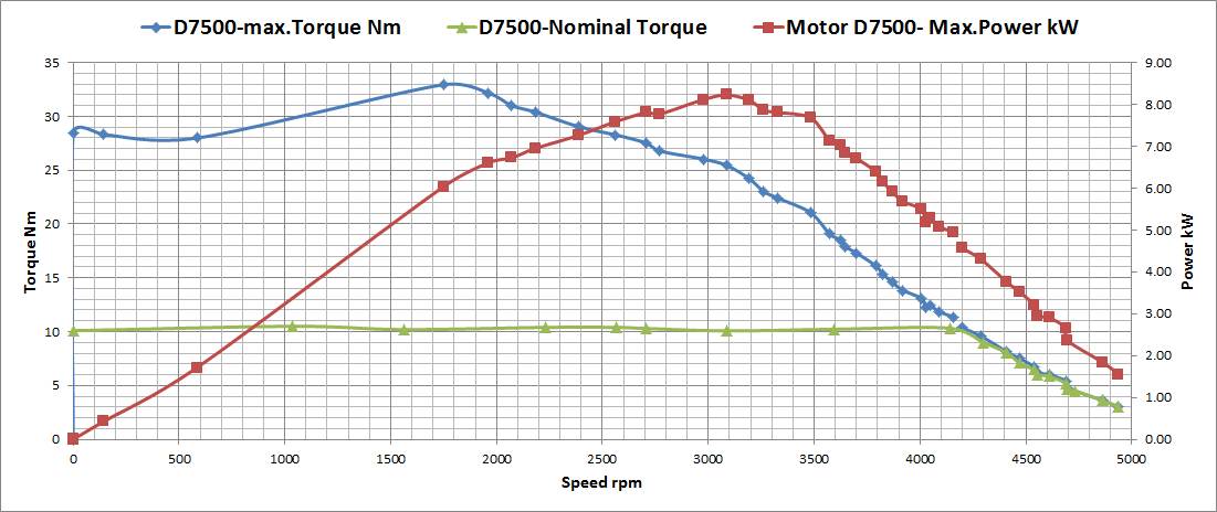

не реальные цифры, а Китайские попугаи. Номинальная скорость у Д7500 3000 и номинальная мощность около 3 кВт
Вот что мы получили со стенда.
DA90S уже на 250 А фазного тока перекрывает Д7500 по моменту и мощности практически во всём диапазоне, за маленьким исключением скоростей от 2600 до 3800 (не путать с батарейным, он у нас ограничен 160 А бмс). А при полном фазном токе момент практически в два раза выше.
Ну а через два года действительно будет кое что новое.  ;-)

Бульон спасибо за очень полезную информацию , значит DA90S или ждать от вас нового двигателя , надеюсь не через 2 года , а 1,5)))
