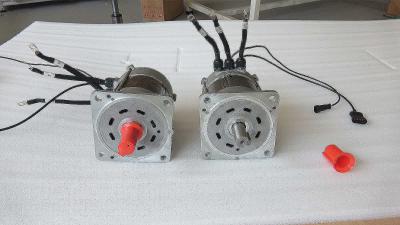

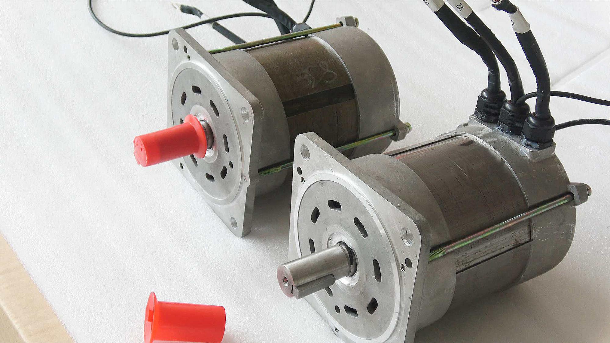

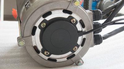

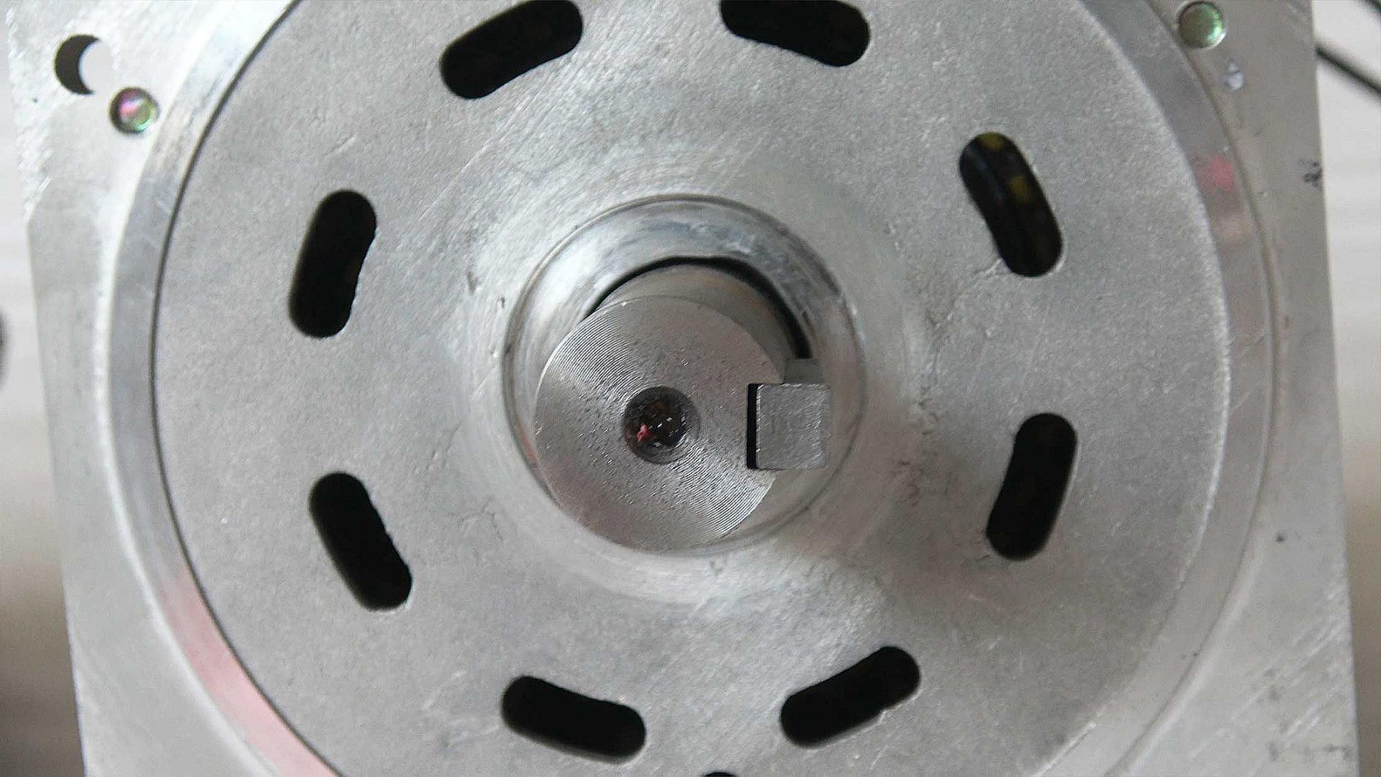

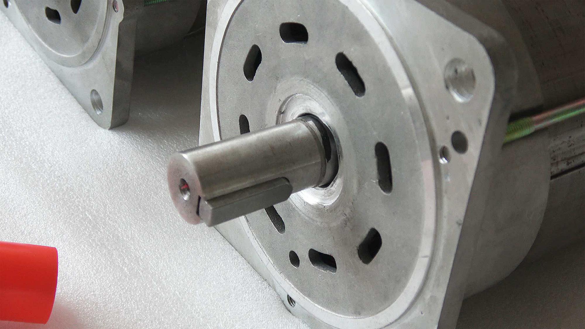

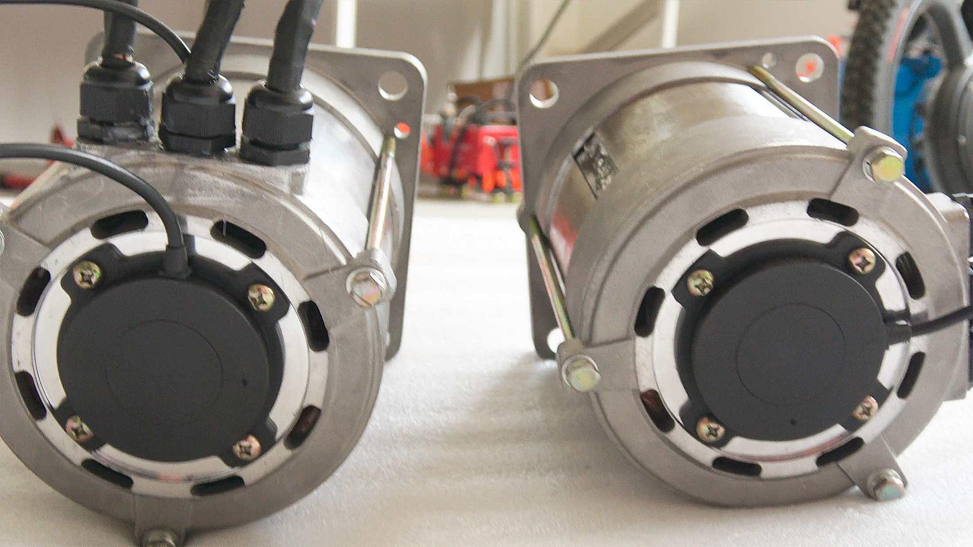

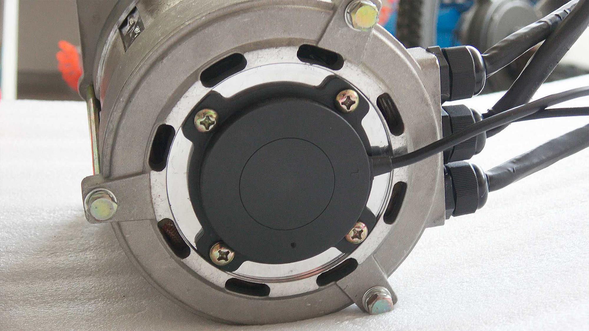

Denzel Motors
Первые серийные двигатели (пробные).
Крышки уже с отверстиями под продув,
Под заказ - вал - промышленный под шпонку.
DA90S-W2-P
Температурный сенсор: KTY84

slava_xarkov
получается на моте под дождем уже не поездишь  :bw:
или вы как то предусмотрели ЭТО?

Denzel Motors
Можно и под дождем и в воде, там все залакировано

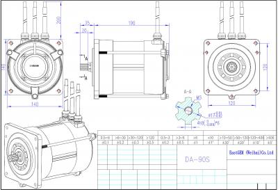

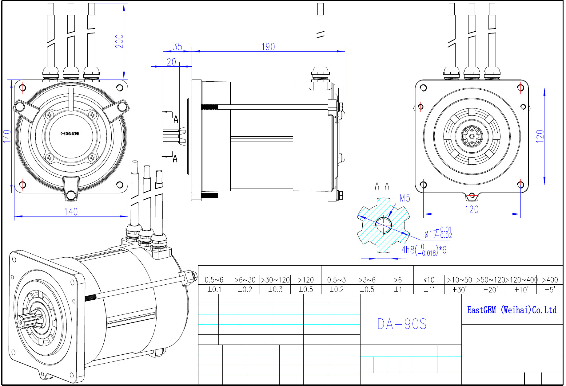

Размеры:
А тот мотор про который вы пишите - я не знаю размеры.
