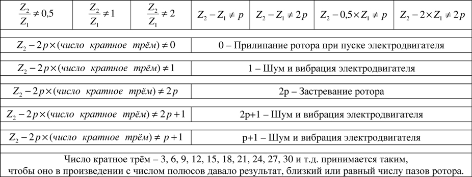

Причина кроется в скорости вращения. В мотоцикле длина окружности колеса в 2 раза больше и передаточное отношение на колесо 1:7. В автомобильчике колесо меньше и передаточное 1:12. В результате он там наверно на все 6000 об-мин крутится.
И этот визг как результат ПЕРЕМОТКИ в Славянку. Если бы это была разработка с 0, то Дуюнов бы предложил например увеличить число стержней в роторе в 2 раза, или 3. Тогда бы и КПД поднялся ещё на 5% и эти шумы бы исчезли. Тут попробую приложить кусочек учебника предлагаемый Яндексом по поиску. Какие зависимости нужно выполнить в сочетании числа пазов статора, числа пазов ротора и числа фаз. Чтобы двигатель получился тихим и экономичным.
И правильно советуют делать перемотку из 6-8 фазного в 6-8 фаз. То есть только меняя напряжение рабочее. Так как в конструкции уже учтены все взаимосвязи по сочетанию Z1-Z2-2p.

Даже диаметр стержней в роторе всю картину испортить может - так всё от частот зависит.

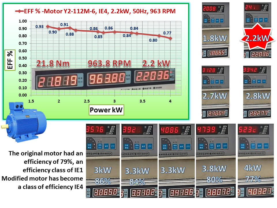

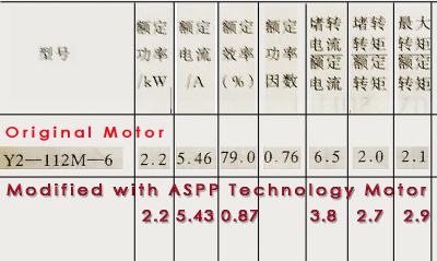

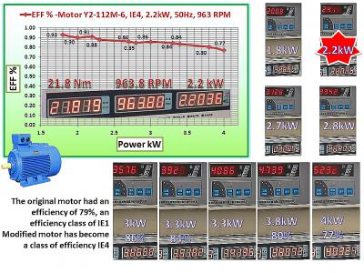

По тем параметрам которые вы описали есть сравнительный тест на 50 Гц такого же 6 полюсника только 2,2 кВт.
Этот мотор имел кпд 79%, после перемоттки на тех же 50 Гц кпд значительно возросло.
Тоже касается ДА90.
А специально сейчас устраивать измерения и оплачивать стенды, ну как то не по маркетинговому.
Есть сомнения, не стоит брать.
Как раз из-за этого теста наша технология стала известна и вошла в девятку перспективнейших технологий провинции.
Всю неделю вещают СМИ как в провинции, так и по центральному http://www.weihai.tv/cmw_video/znwh_video/2018/1030/325363.html

"" DA-90 ... давал 20 км пути ... имел 69% КПД" - ну совсем не причина малого пробега.
Я знаю про эффективность Славянки , и в каких режимах она проявляется.

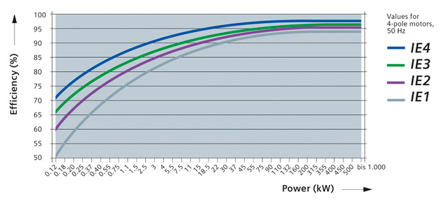

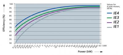

Мне непонятно почему всякую ххххх вроде IE1-IE4 пытаются при этом использовать для рекламы. Не нравятся мне вот эти приведенные образы для продвижения.
Китайская реклама - прибор с почти абстрактными цифрами.
Графики бессмысленные для транспорта.
Посмотрел стандарт на классы энергоэффективности электродвигателей IE1-IE4.
Про них имеет смысл говорить только на промышленном производстве.
И то при продаже в Европу.
Приведенный пример на 2.2 Квт даёт 10% повышения КПД.
То есть были потери в 600 Вт, стали 400 Вт.
При условии номинальной частоты вращения, с организованной аппаратно-механически вентиляцией? Да ни разу незаметна эта экономия в виде влияния на нагрев. А если на транспорте, при расположении как в Denzel-mini или Pikman - вообще никак не влияет на температуру двигателя..
И если смотреть на эти 10% роста  КПД, то в приведенном вами примере про DA-90 - был пробег раньше 20 км, станет 22 км. (при движении на одной скорости без ускорений)
Так вы никому ничего не объясните при продаже.
И если ТС вида авто или мото в сборе ещё можно продать - там разница в цене 150$ незаметна - стеклоподъем стоит дороже.
Но вот если хотите продать отдельно мотор, другим сборочным линиям, а это дает дополнительные 100% цены.
То объяснить это 10% эффективности очень трудно.

первая графа название
вторая мощность
третья номинальный ток
4я кпд
5я косинус, не измерялся (сможете по этому поводу ещё один монолог составить)
6я соотношение стартового тока к номинальному
7я соотношение стартового момента к номинальному
8я соотношение критического момента к номинальному.
разберитесь в экономии при старте и разгоне.
Так же примерно и для тягового по сравнению с обычной обмоткой и славянкой. Вот ваш и нагрев, а не на номинале с кпд 10%й разницы.
Проконсультируйте других, на сколько выше или ниже приёмистость и разницу в потреблении при разгоне. Ну и управление контроллерами для устранения этой разницы.
