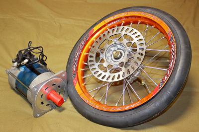

Seg@
Оставлю своё фото здесь.
odo 4066 км.

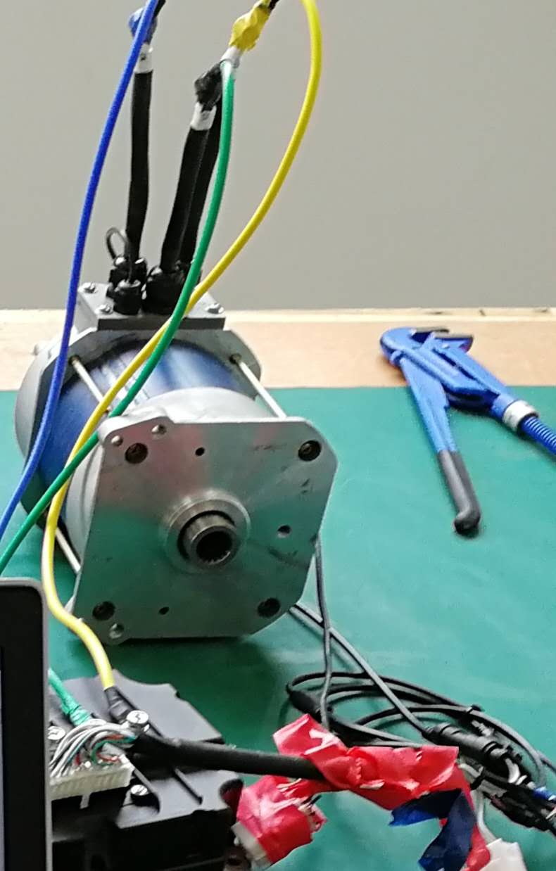

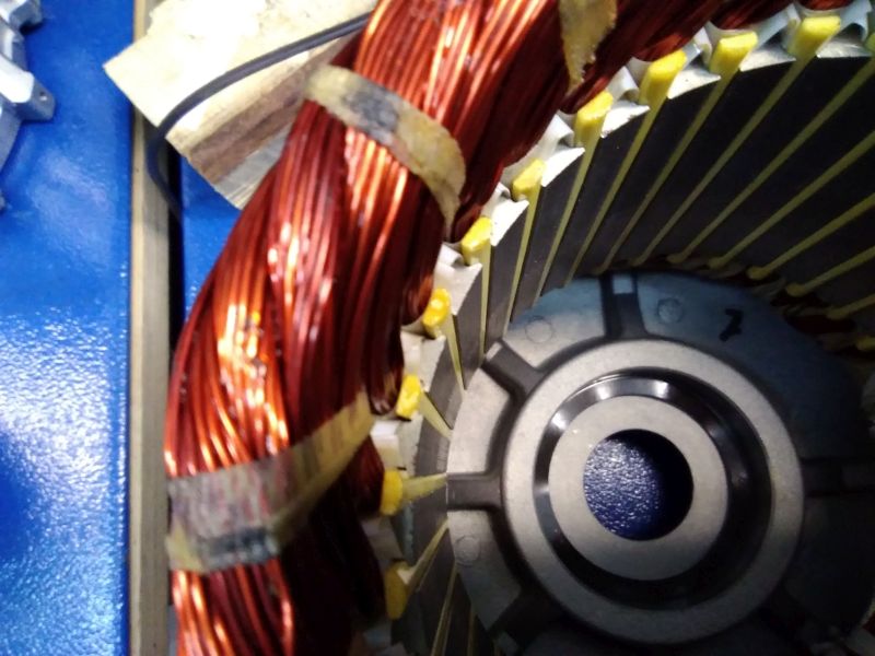

Цитата: Pau62 от 30 Дек. 2018 в 15:31Дык и я год назад писал, что намотка руками, не спеша, не жалея провода, имеет примерно такие же преимущества. На примере трансформаторов.
Это ответ на вашу реплику. Я поверю, что в этот ДА100 серийного производства вы сможете минимум 10% меди больше воткнуть.
Но именно он на тест идёт, а не как некоторые апоненты называли "вылизанный" прототип.
Это фото из лаборатории в Зеленограде. Мотор котрый был доставлен для теста.
Попросите Корхова, он и потроха ДА90 сфоткает
Или [user]Seg@[/user], сможет это же сделать.
Расчёт моторов для серии идёт из расчёта той меди, которая в нём была, чтобы можно было делать это производство минимум как полуавтоматическим, а не сидеть часами, чтобы заполнять пазы до их разбухания.

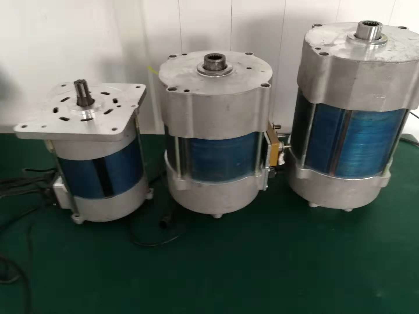

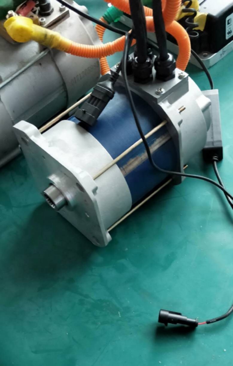

vicar21
Да, ещё
есть ДА90 с тремя вариантами вала, под звёздочку мотоцикла, пром вал и вал для редуктора автомобиля как здесь
Тоже самое касается ДА100 (кроме версии 120мм, для него нет вала под звёздочку)
Так же видите, что ДА90 есть и с закрытыми фланцами, эта версия идёт для мелких трёх колёсных и малых авто.
