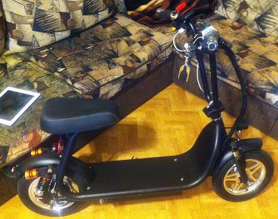

Типа собрал.
eTyson
Конечно же сразу не стерпел и прокатился по квартире, насколько это было возможно. Понял, что тяга и тормоза присутствуют.
Вчера зарядил АКБ доверху штатным ЗУ 2А. Подкачал колеса, подкрутил гайки и болты.
Сегодня немного прокатился по окрестностям района, благо, было сухо и солнечно, хоть и при -5.
Первые впечатления довольно положительные. Учитывая мой вес, уверенный разгон. Специально не старался, но где-то до 35км/ч пару раз разогнался, что соответствует моим ожиданиям. С места и даже с разгоном заехал в один подъем. Тормоза работают, но надо подкрутить. Удивила ощутимая работа подвески.

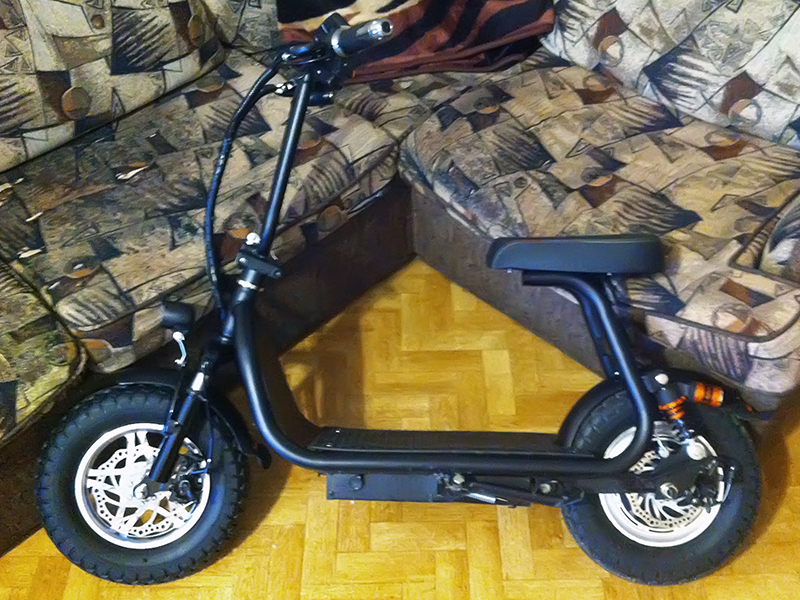

Вчера решил прокатиться до Сокольников, а это 22км от меня. Ехал по пешеходке, проглатывая мелкие бордюры, но на крупных несколько раз приходилось привставать. Подсохший асфальт чередовался с многочисленными ручьями и нечищенными от снега участками. В середине пути на Тульской почувствовал неладное - спустило заднее колесо. Поймал такси и поехал до Сокольников, впихнув самокат между передними и задними сиденьями. У Веломастеров сняли МК и разглядели порез примерно 1,5см, как на покрышке, так и на камере. Не понял, где я умудрился наехать на что-то острое.
Благодаря форуму я знал, что на 12" вело обода подходят скутерные 3.00-R8 покрышки. Собственно, это и планировалось одним из элементов апгрейда еще до покупки гаджета.  Пришлось побегать по Галерее Спорта в поисках. Удалось из нескольких вариантов подобрать оптимальную с гладкой серединой и умеренным протектором по краям. Итого: свежая китайская покрышка - 700р., качественная корейская камера с загнутым соском - 300р. Мастерам пришлось попотеть, т.к. покрышка очень туго надевалась. К сожалению, не успели до закрытия магазина поставить аналогичную переднюю. С новой покрышкой сразу стало гораздо увереннее. Плюс увеличился диаметр колеса с 32см до 35,5см, соответственно увеличился клиренс и теоретически подросла скорость.
Обратно из Сокольников ехал по ПЧ гораздо веселее, чем по пешеходке. Удивительно, но штатной фары хватило.
Со скутерной покрышкой смотрится убедительнее.
Сфотографирую, как поставлю переднюю.
