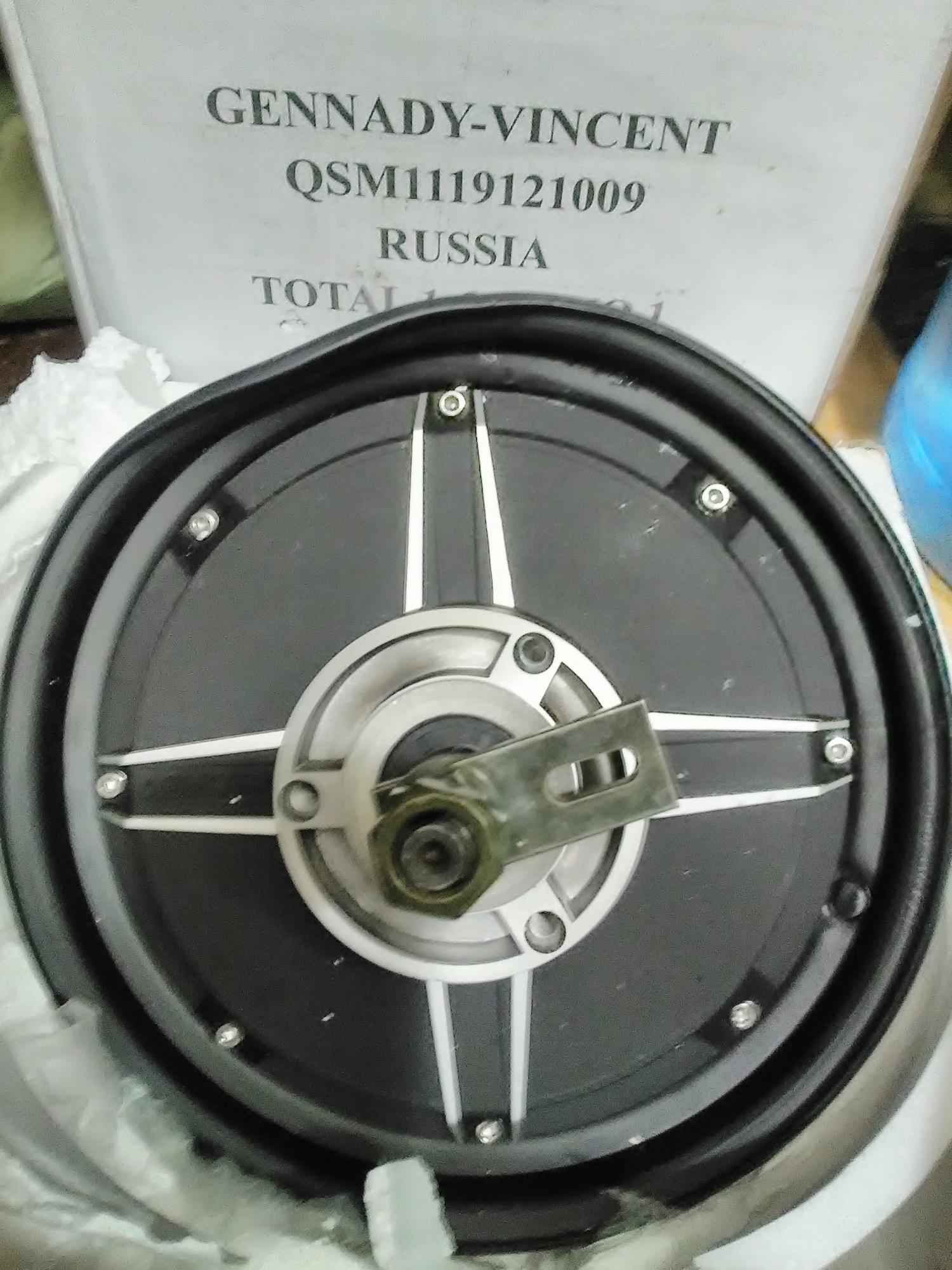

Засандалился в бордюр, погнул с одной стороны обод на 14 дюймовQS 273 6 Квт. Длинна по окружности 10 см глубина 2 см, сезон докатал нормально но эстетика страдает да и вибратор сзади надоел. Если его кувалдометром подправить не лопнет?

Приветствую коллеги.
Нужна консультация. Как лучше исправлять подобные повреждения.
Мотор видимо роняли при пересылке, Вместо монтажа - ремонт.
(Для проверки состояния магнитов обязательно придется его разобрать. )

Не представляю, как надо уронить мотор, чтобы настолько загнуть кромку. Космос какой-то.
i
Обод скорее всего стальной. Повреждения не фатальные. В шиномонтаже должны помочь (там даже алюминий правят), правка обода это для них обычная операция (с нашим-то дорогами).
Генnадий
Персонал транспортной компании СДЕК профессионально умеет ронять посылки.  Будь не картон+пенопласт, а деревянный ящик, повреждения были-бы меньше. Буду разбирать. Проворачивается нормально, но обод исправить проще отдельно.
Андрей Скворцов
если силюмянь то греть строит феном и ровнять роликом на стапеле. если сталь, то аккуратно через медную проставку молоточком выстучать....
а про припой - говнецо редкостное - хоть по технологии хоть по логике вещей паял как то ручку на моте - ни хрена он не держит, ток декоративку присопливливать - и то лучше эпоксидкой с алюм.пудрой...   А вот аргоночкой заварить - самое "то" разобрал ручку, выложил чтоб ровно все стояло, включил малый ток, облудил электротехническим люмянем края слома, потом включил переменку и побольше ток и заварил насмерть... ободрал бормашиной, покрасил и месяца 3 как катаюсь, задевал пару раз - погнул - растрескивания не наблюдаю - равномерный изгиб по длине.

если будет интересно самому решить этот вопрос, подскажу, в случае алюминиевого обода как оснастку для правки сделать...  конечно в идеале токарный станок + ролик поджимной в резцедержатель... нагрел - покатал, еще подогрел, поджал, покатал - выровняешь - как с завода будет, ток покрасить...
кстати и при упаковке могли повредить... уронили со стола на пол на ребро обода и привет вам из кетая...

такую мелкую какашку просто в дископрав не зажмешь. даж мопедные не катают... да и усилия дам не горюй - нашу жестянку так проплющит что все ребро гофрированное будет.
Добавлено 21 Янв. 2020 в 16:08
это ток к токарю в идеале или делать оснастку и выкатывать самому...   а потом еще и заработать на выкатке дисков мопедных...
DragonTM
по фото сказал бы что само посадочное место (полка?) осталось ровным достаточно. Гнется этот обод на ура, если резина плохо одевается, то монтажкой обязательно прогнешь в конце, когда полностью резину одеваешь.

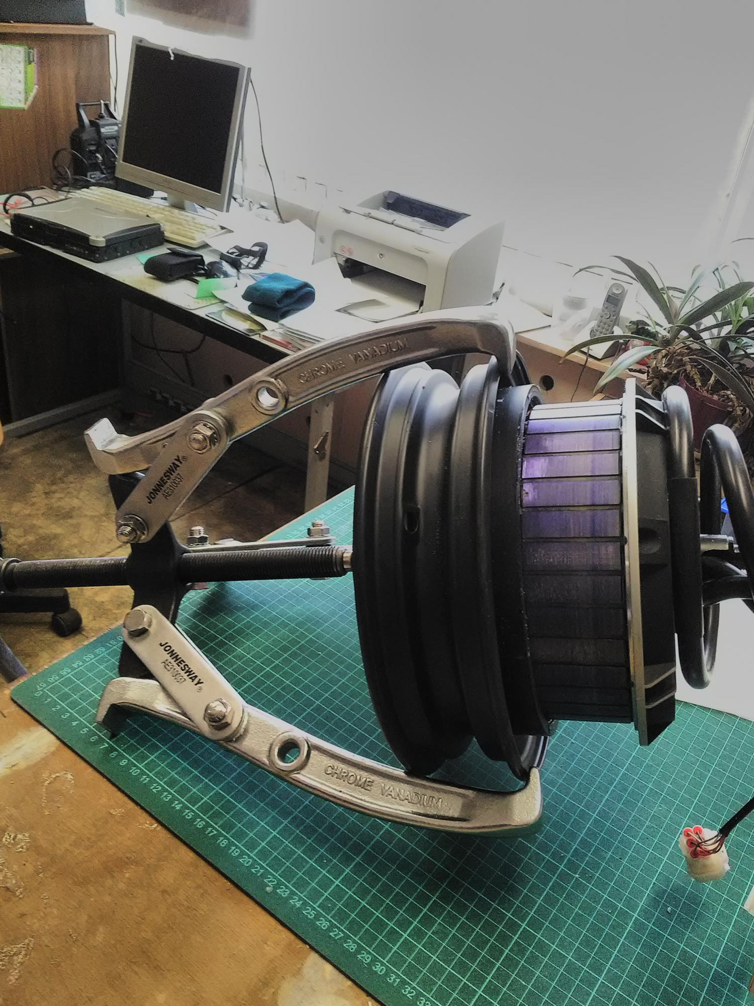

Коллеги, спасибо за советы, Мотор разбираю. В  дископрав, (самый маленький из доступных ) в сборе не получается.
Генnадий
К сожалению станки для прокатки работают только с 13дюймовыми дисками. Мотор разобрал. Обмотки желательно пропитать лаком.
