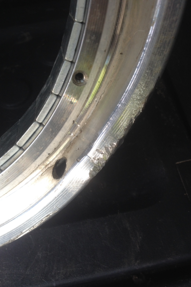

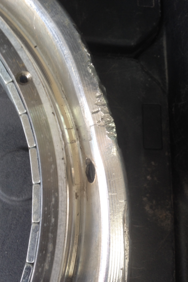

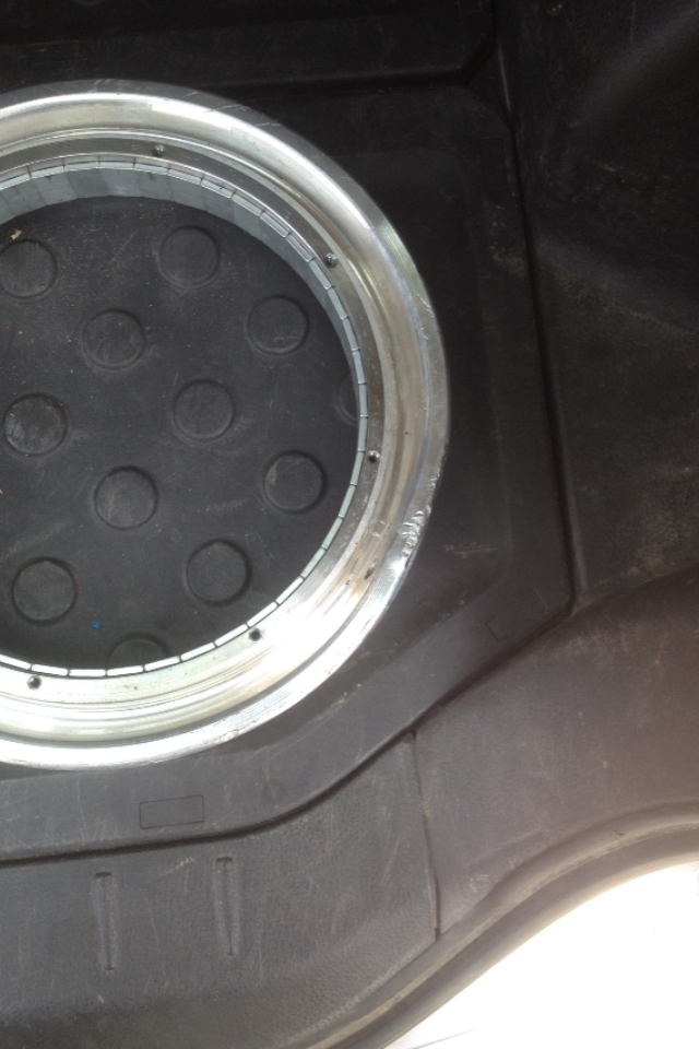

Цитата: Андрей Михайлович Фролов от 16 Март 2020 в 21:21
Добрый вечер!У меня такая же проблема после неудачного широмонтажа,погнули алюминиевый обод,порвали,а затем аргонной сваркой заварили и выпрямили.Так вот теперь половина магнитов на ободе потеряла все свои свойства.Как быть,не знаю.Толи искать подходящие по размеру и пытаться переклеивать,либо переклеить все по кругу?!Какие особенности,может кто сталкивался?Мотор-колесо Headway-3 (800w)хотя пишут,что 1000w 14"
Генnадий
Приветствую.
Нормальная аккуратная правка диска и, после наклейка новых магнитов.
Возможно стоит попробовать найти такой-же мотор Б.У или связаться с заводом-изготовителем на предмет покупки обода.
Не обижайтесь на банальность, не стоит отдавать в шиномонтаж  мотор-колеса. Это же не  50кг колесо от джипа. :-)

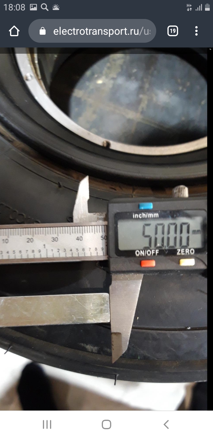

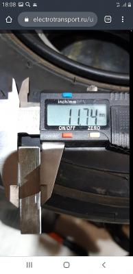

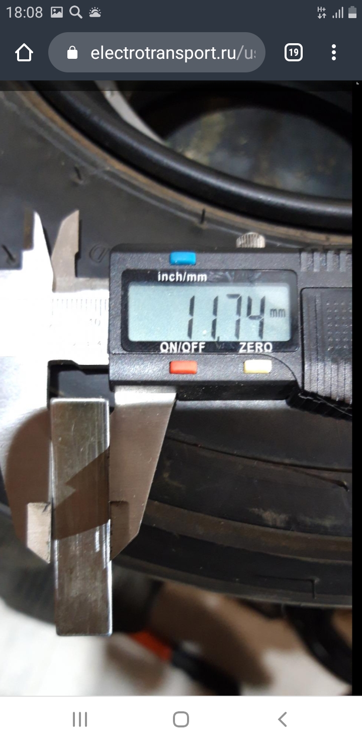

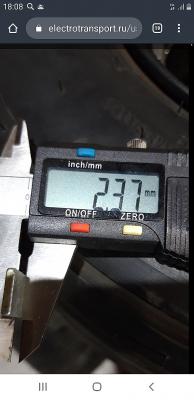

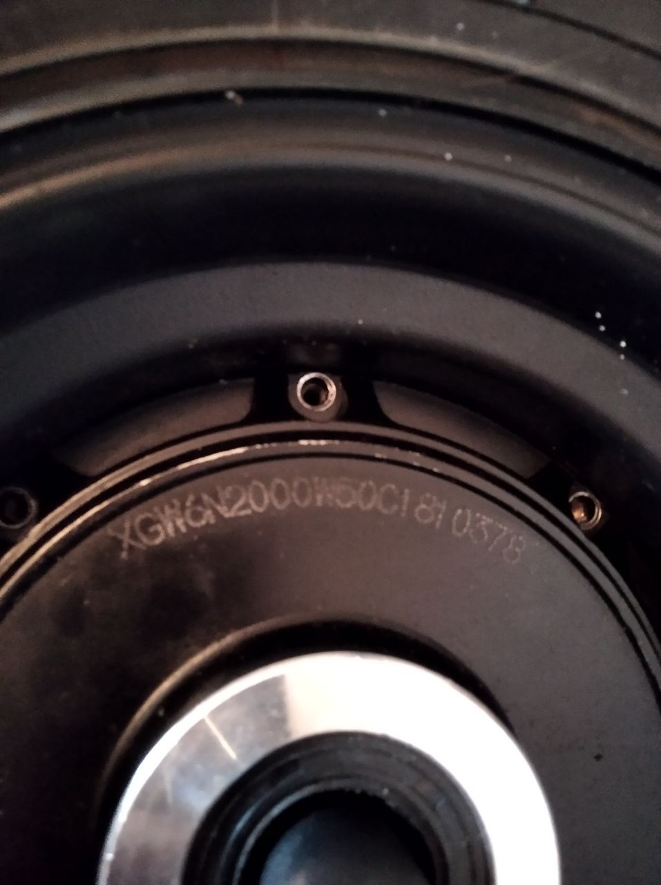

привет кто нибудь клеил магниты в мк 2квт? и где их можно найти?
мк 2кви стоит в CityCoco
мой тел. +375445436737
Сергей978

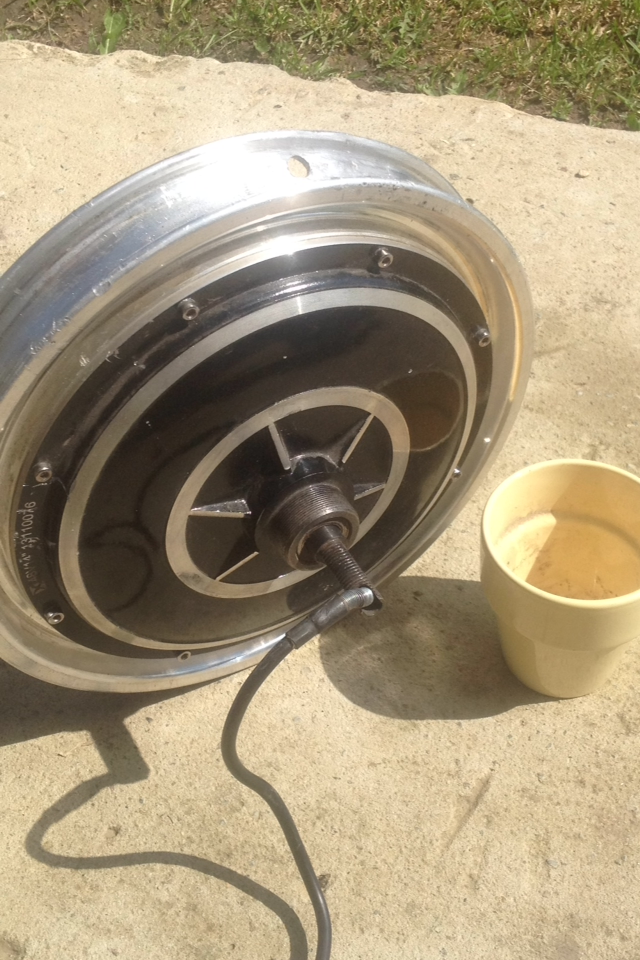

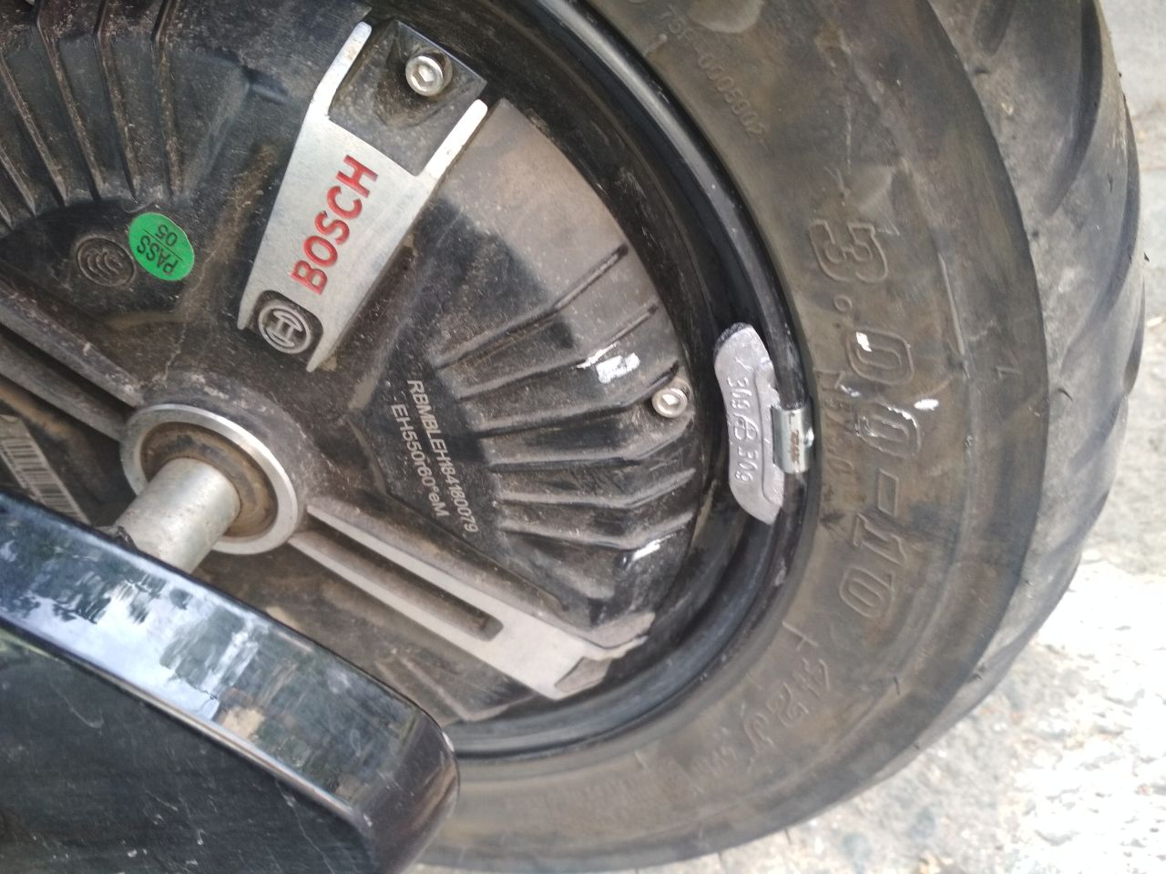

День добрый, спасибо за годную тему, самая близкая к моему вопросу из всего что я нашел. Вопрос к знатокам: имеется 800w МК bosch (электроскутер aima power eagle) на 10 дюймов. Можно ли, используя подобную магию переделать его на 12" обод? Варианты интересуют любые, ибо по нашим дорогам 10" это слишком уж мало, каждая вторая яма с таким колесом почти смертельная.
Дублер
привет
может имеится 2 магнита у кого?
можно обычные 50мм 10мм 2мм или 2.5мм
Арт Билли
[user]Сергей978[/user],
Привет, Сергей.
С таким аппаратом как у вас, грех жаловаться. Мотор Bosch - это не китайский развал. У меня неизвестный Китай на 12-х ободах, но с учетом ремонтов переплатил уже почти как за два таких скутера как у вас)

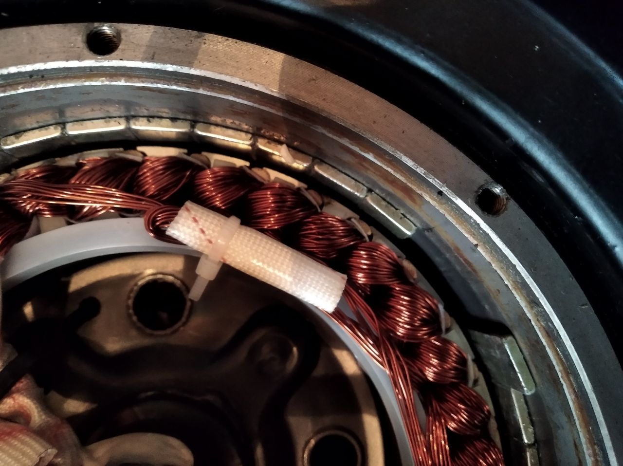

главный колбасист
Принесли колесо с несколькими горелыми обмотками.А что,бывают провода алюминиевые на них? Что то белые,подозрительно.
Stanislavchik
главный колбасист
Вот...  И что делать теперь ?
Цитата: главный колбасист от 03 Апр. 2025 в 08:50Вот...  И что делать теперь ?
Так всё равно же перематывать, раз погорело :bw:
главный колбасист
Вот объясните мне дураку,почему три катушки сгорело,остальные нетронуты.Как такое возможно. У меня в голове не укладывается. Схему соединений этого статора. 48 обмоток делить на 3 будет 16. от каждого фазного входного провода идёт
два эмальпровода.Значит как бы статор разбит на два полустатора.
Должно восемь сгореть или четыре, но никак не три.
Цитата: Тонинг от 07 Апр. 2025 в 21:18Когда три сгорело, возник обрыв и ток перестал греть четвёртую, она осталась нетронутой.
Предположительно, конечно.
Так они одновременно и одинаково все греются, до обрыва в одном месте. :pardon:
Мозможно от контроллера так ток пришёл сквозной.
Alex75
В моём случае обмотка мк оказалась с завода мертворождённой. Замыкание обмотки на статор в нескольких местах. Человек только запустил мотор, он сразу и сгорел.  Так и продал мне под ремонт.
IMG_20230912_004415.jpgIMG_20230912_004438.jpgIMG_20230912_004458.jpgIMG_20230912_004512.jpgIMG_20230912_004554.jpgIMG_20230912_004636.jpgIMG_20230912_004642.jpgIMG_20230912_005123.jpg
главный колбасист
ЦитироватьТак они одновременно и одинаково все греются, до обрыва в одном месте. :pardon:
Чувак покупал другой блок, поставил, то же самое. Оно,транспортное средство даже едет в таком состоянии,но плохо.
Цитироватьпотому что, короткозамкнутые витки возникают неодновременно.
Так оно начало гореть потому что возникли короткозамкнутые витки ?
