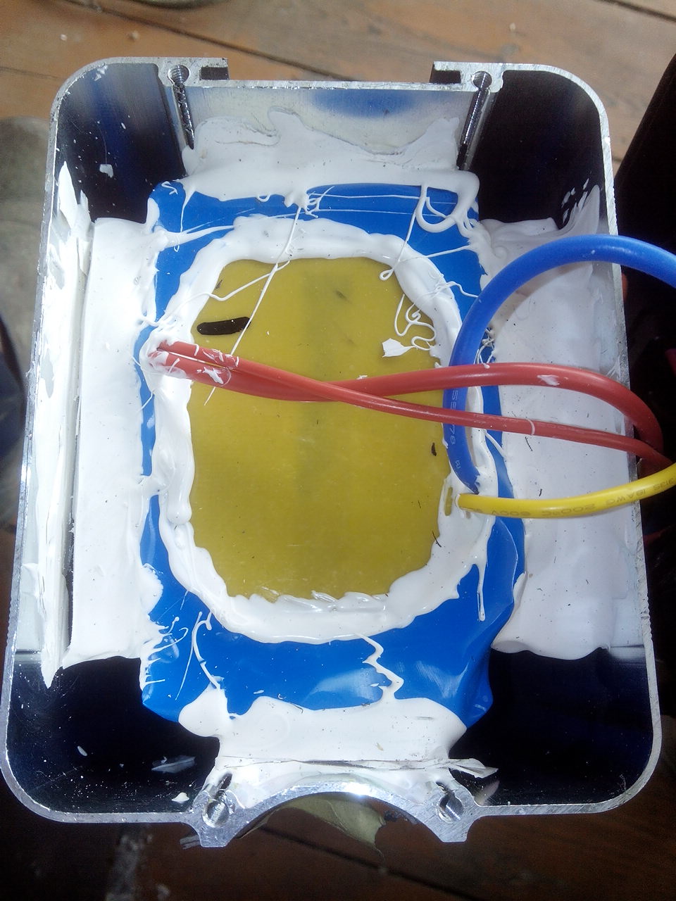

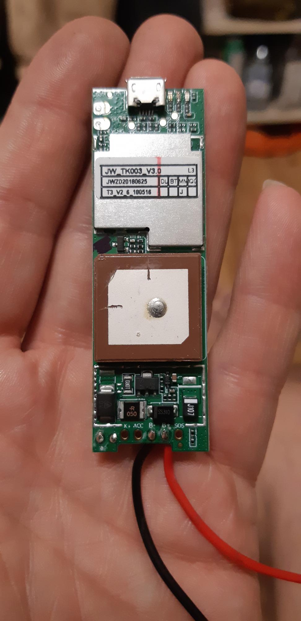

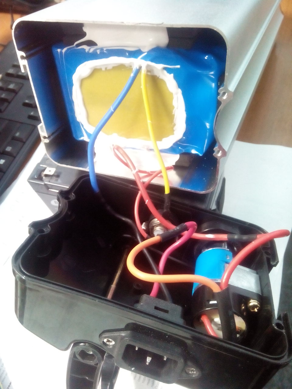

разобрал я сегодня аккумулятор (открутил крышки и вытянул сборку)
решил пофоткать, как обещал ... аккумы или 24650 или даже 36650 - точно не видно, но банки крупные
обратил внимание на черную коробочку в которую идут два провода напрямую от батареи (то есть подключена постоянно, независимо от того включен аккум или нет) - ну, думаю, китайцы молодцы, придумали постоянную нагрузку на сборку чтобы  простоя аккума не было ... а прикол еще в том, что до половины заряженный аккум примерно за два-три месяца садится до 42 вольт ...
смотрю в отверстие куда провода заведены и вижу внутри светодиоды горят ... взяло меня любопытство недюжинное и я ту коробочку отковырял (термоклеем была присобачена) и открыл ... а там  O_O ...
О-Ля-Ля ... и gps антенна на плате и сим-карта China Mobile вставлена и всё это мигает и красным и желтым и даже микро-юсб на плате есть - видимо для настройки девайса,
в общем я её откусил, провода правда не под корень (а вдруг пригодится)  :-D, заизолировал термоусадкой, хреновину снял - буду искать чем её настроить - авось где-нибудь пригодится )))
"а мужики то не знают" (с)
зы. фотки я так и не научился вставлять  :pardon:

Цитата: John Starr от 17 Янв. 2021 в 20:36аккумы или 24650 или даже 36650 - точно не видно, но банки крупные
Скорей всего 26650. Учитывая, что это относительно "молодой" стандарт - есть вероятность, что там достаточно качественные ячейки. Эх! сковырнуть бы плёночку   :bw: но без острой необходимости и спец.навыков - не советую.
Цитата: John Starr от 17 Янв. 2021 в 20:36прикол еще в том, что до половины заряженный аккум примерно за два-три месяца садится до 42 вольт ...
Вам бы замерить напряжение, которое подаётся на этот GPS модуль слежения. Чисто ради познания интересно: сколько там вольт, откуда подаётся напряжение, и какое потребление тока(хотя бы в ждущем режиме).
Цитата: John Starr от 17 Янв. 2021 в 20:36О-Ля-Ля ... и gps антенна на плате и сим-карта China Mobile вставлена и всё это мигает и красным и желтым и даже микро-юсб на плате есть - видимо для настройки девайса,
Занятная штуковина. Но у меня такой не было.
Кстати, раз уж вы разобрали АКБ можете залить её по периметру герметиком чтобы сама сборка элементов лучше держалась внутри корпуса и не елозила на кочках. Я использовал Казанский автомобильный герметик. Терпеть не могу заморские вуксусные силиконки  :neg:

John Starr
трекер был подключен к батарее параллельно велосипеду, до замка - то есть питание круглосуточное от 54 до 42 вольт по мере разряда ... после откушенного трекера за 5 дней напряжение аккума упало с 45,18 до 45,11 вольт ...
сборка внутри сидит туго - на нее со всех сторон налеплены полоски самоклеящегося пенополиуретана, если только загерметизировать всё насмерть )))

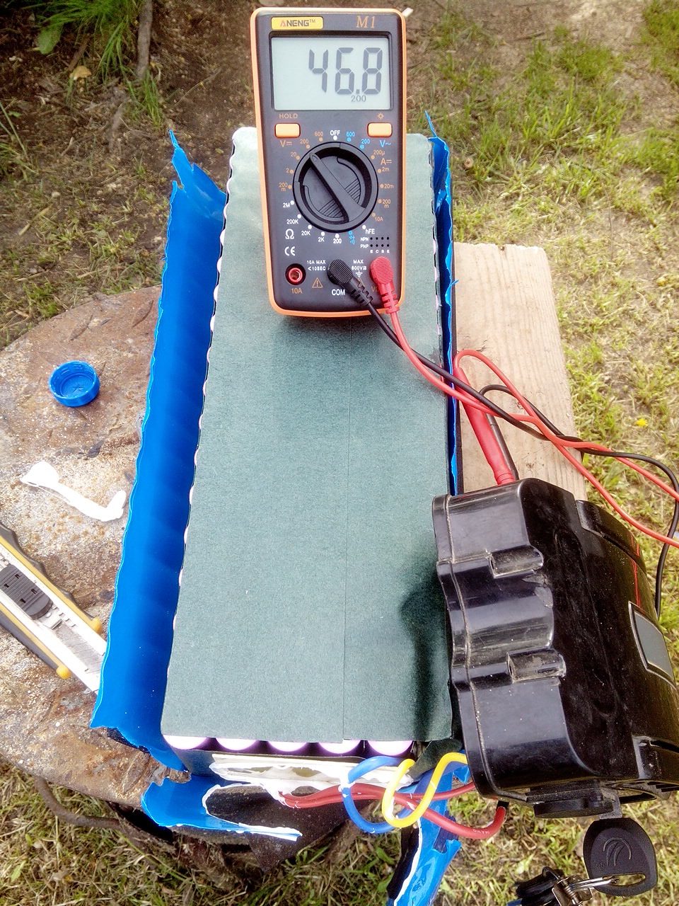

Потрошим АКБ дешевого Китайченка.
Добдень, миряне!
     Как известно, Осень – это время "подсчета цыплят", завершения сезона и.. флуда. Именно сенью, загнав своих железных коней в стойло и поудобнее расположившись на теплой печи, с бокалом любимого "Dom Perignon 1967г", можно наконец расслабиться, придавшись ностальгии и диванным баталиям. Сейчас по прошествии нескольких лет езды на "взрослом" эловеле вспомнился мой маленький "Конэк-Китайченок", ныне покоящийся в ангаре на нашем ранчо с переломанным хребтом. Ранее мы уже убедились, что все эти Китайские тротуарники малопригодны для надежного повседневного использования ввиду крайне ненадежного конструктива и посредственных комплектующих. Тем не менее, еще находятся любители хождения по граблям, чьи подскулы о помощи порой нарушают нирвану нашего форума. А ведь предупреждали! Отмотаем нить времени на полгода назад...
    :eureka:
   Как известно  - любопытство не порок; вот и мы снедаемые жаждой познаний решили заглянуть в мешок с котом и ухватив последнего за бубенцы вытащить из мешка, дабы убедиться в его Китайской плешивости. Сезонные работы на нашем загородном имении закончены, можно приступать.  :bw:

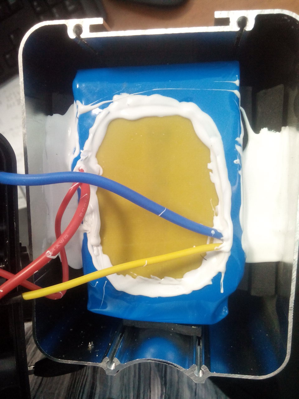

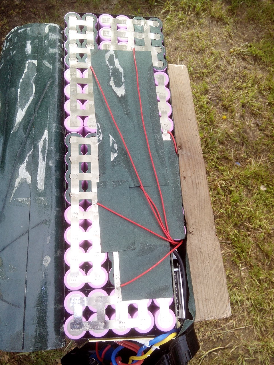

   Итак! Дербаним аккумулятор! Как наверное помнят наши читатели, перед началом эксплуатации мы уже вскрывали АКБ для герметизации и виброзащиты https://electrotransport.ru/index.php?topic=53679.0#topmsg . Теперь по прошествии 2000км пробега, когда АКБ подобно старой деве уже перестал держать ёмкость мы решили провести его полную лоботомию. Надо же узнать: почему по прошествии 1400км наш аккумулятор перестал заряжаться до нормальных 52,4В и держать ёмкость.
   Вскрываем АКБ и видим, что Казанскай герметик, используемый для амортизации и фиксации блока элементов ничуть не пострадал:

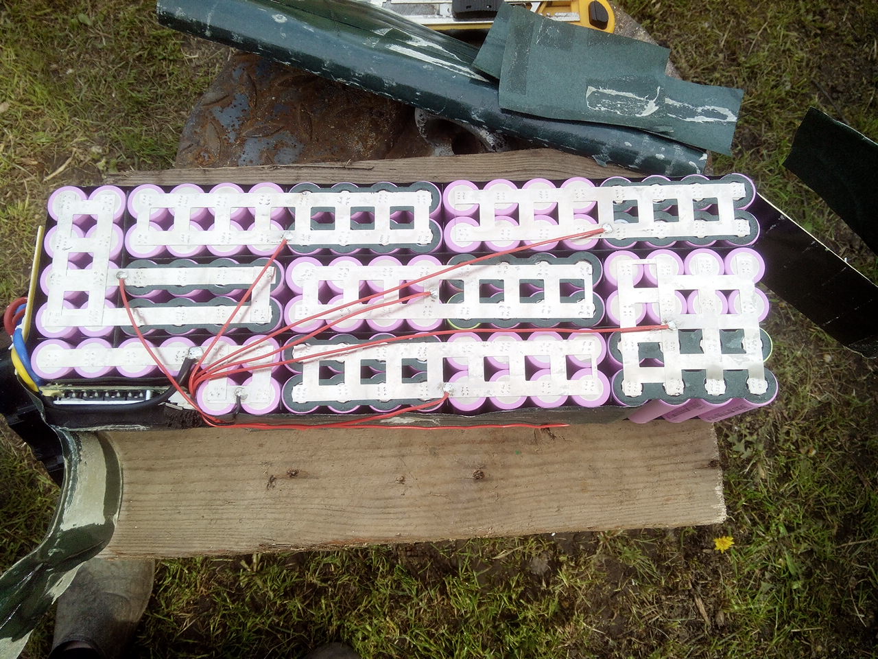

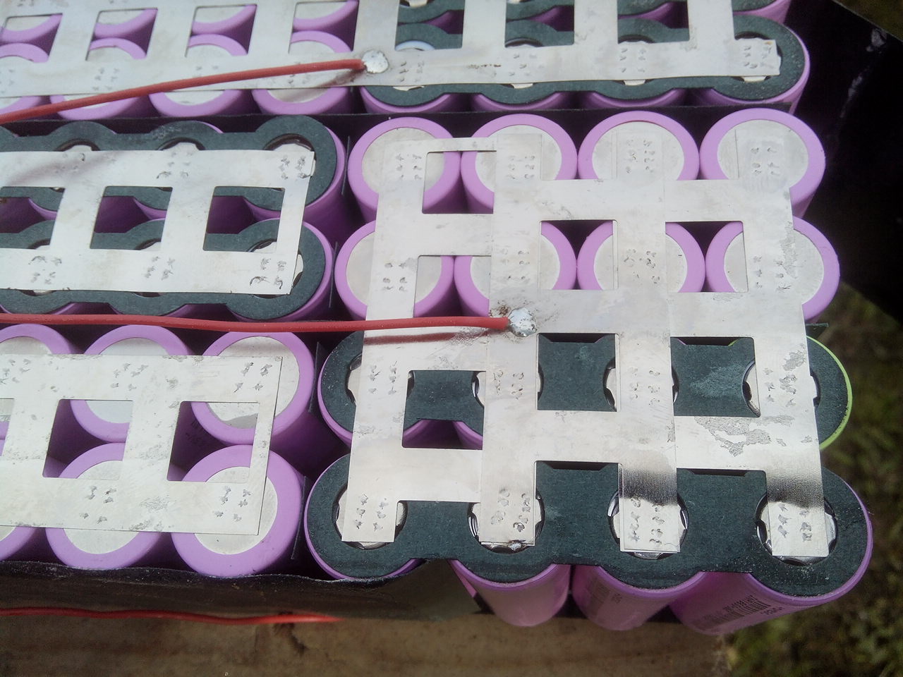

   Достаём и дербаним АКБ, безжалостно выдирая из пвх термоусадки почти сотню карандашей 18650. Попутно замеряем напряжение  - 46.8В, что не так плохо учитывая ДВУХ ЛЕТНЕЕ ХРАНЕНИЕ НА УЛИЦЕ.
ФОТО
Сдираем липкий электрокартон, обнажая кишочки нашего АКБ:

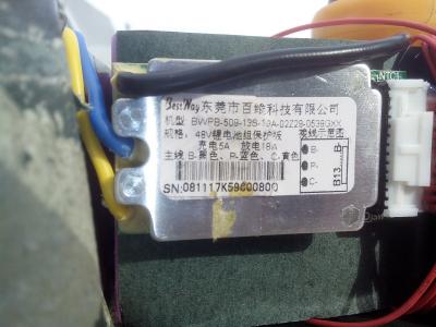

В углу видна крошечная BMS:

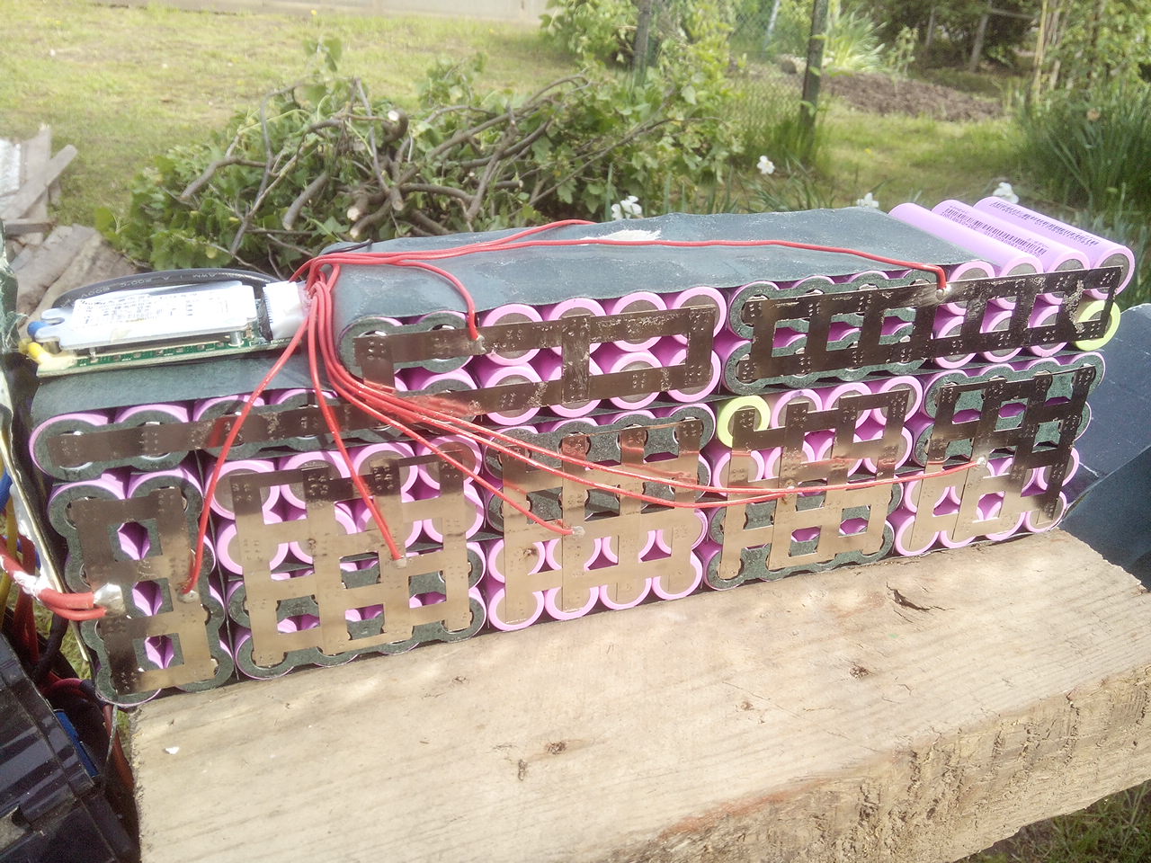

Из замудреных Китайских иероглифов удалось понять, что эта BMS вероятно рассчитана на 13S (48В), при отдаваемом токе 18А и максимальном зарядном токе в 5А:

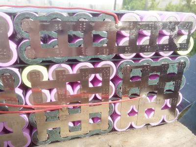

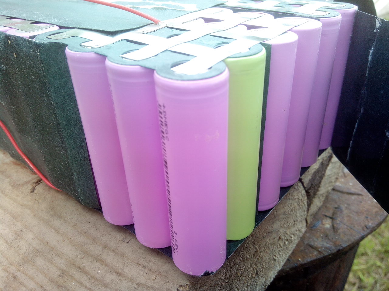

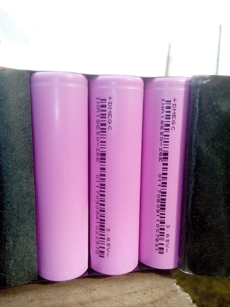

Вот из этих 18650 карандашей, неизвестной мануфактуры им."КимЧенИра" и собран наш аккумулятор:
Холдеры? Термоклей "Горячие сопли"? Помилуйте! Зачем стараться для лохов?! По принципу "Я его слепила из того, что было" притаилась паршивая овца, явно не из этой партии:
O_O
Еще один различающийся карандаш затесался в середине сборки:
:ah:
Впрочем, какая разница: из чего делать АКБ для тупых клиентов?
Не берусь судить о качестве сварки, но могу лишь отметить, что трех точечная сварка, характерная для провинции Гуандун, сочетается с четырех и даже пяти точечной сваркой, более распространенной в провинции Гуйчжоу(хотя я конечно могу ошибаться) что наводит на некоторые размышления:
Забавно, но эта сборка не развалилась от вибрации и не коротнула. Попробуем измерить напряжение на параллелях и понять общее состояние нашей многострадальной батарейки. Измерения велись от "-" BMS.
Вот что мы получили в итоге:
1. 3,62В
2. 3,51В
3. 3,59В
4. 3,46В
5. 3,61В
6. 3,60В
7. 3,97В
8. 3,53В
9. 3,57В
10. 3,55В
11. 3,58В
12. 3,58В
13. 3,65В
Итого: 46,82В
Чудовищно прелестный разбаланс! Ну, вот что теперь прикажете с этим делать?!
:fool:
Впрочем, а что вы хотели за эти деньги? Неужели вы так наивны, раз думаете, что за копейки можно приобрести действительно качественный продукт? Глупо надеяться, что красиво представленный в рекламных обзорах складной электровелосипедик, за 500-600$ оправдает хотя бы половину. По моему, пора понять: наивный волосатый болшеносый лаовай - лучший лох для впаривания подобных чудо товаров.
Ведь у Китайца может быть только один друг – Китаец...
:-P

Татос
[user]viziri[/user], сколько времени после окончания заряда вы давали bms на балансировку ?
Добавлено 18 Окт. 2021 в 14:02
В общем берите модельную зарядку, подтягивайте все группы до одного напряжения и ставьте прибор который покажет окончание балансировки.

viziri
Цитата: Татос от 18 Окт. 2021 в 13:59viziri, сколько времени после окончания заряда вы давали bms на балансировку ?
Давно дело было...
Поднимем архивы!
В последний год жизни Китайченка, зарядка АКБ с 08:00 до 14:30 иногда до 16:20.
Зарядка производилась через ВАТТМЕТР, током 2,83А до отключения ЗУ.

Татос
#85
[user]viziri[/user], на самом деле отключение ЗУ это не конец заряда, зарядник не отключается а показывает окончание главной части заряда. После идёт балансировка групп малыми токами. Зарядник отключать нельзя.  Сколько времени она продлится зависит от разбалансировки групп. Если вы отключали зарядник сразу после того  как он показал окончание заряда, вы процесс балансировки исключали. Не удивительно что такой большой разбег по напряжению, батарея заряжалась без балансировки. Возьмите модельную зарядку и поступите как советовал выше, сейчас бмс такой разбаланс не вытянет. Ну и катайтесь.
Татос
#86
Для контроля  батареи рекомендую поставить такой прибор. https://aliexpress.ru/item/32953547248.html?_evo_buckets=165609%2C165598%2C188871%2C176818%2C194277&_t=gps-id%3AaerPdpSubstituteRcmd%2Cscm-url%3A1007.34525.250596.0%2Cpvid%3A9c24dd70-69b7-42e1-ac95-997171831582%2Ctpp_buckets%3A24525%230%23250596%2321_21387%230%23233228%235&gps-id=aerPdpSubstituteRcmd&item_id=32953547248&pvid=9c24dd70-69b7-42e1-ac95-997171831582&scenario=aerPdpSubstituteRcmd&scm=1007.34525.250596.0&scm-url=1007.34525.250596.0&scm_id=1007.34525.250596.0&sku_id=10000001807290413&spm=a2g2w.detail.1000060.1.370240b15NrUXy&tpp_rcmd_bucket_id=250596 Он и конец балансировки покажет, отключив подсветку экрана. Также ёмкость батареи реальную и уменьшение её по мере деградации итд. Но к нему нужна симметричная бмс, придётся заменить.  К примеру с функцией отключения и температурным датчиком https://aliexpress.ru/item/32955543440.html?spm=a2g0s.12269583.0.0.7cb95a7bX7ZLtK Когда подтяните все группы до одного напряжения, отложите батарею дня на три и потом проконтролируйте вольтметром.
Thunder_blade
[user]Татос[/user], Попадалась такая БМС, нет там никакой балансировки.....
Татос
[user]Thunder_blade[/user], та что у него стоит? Провода балансировочные вроде есть, но я такие не юзал.
Thunder_blade
[user]Татос[/user], Конечно есть, а куда им деться, но там только контроль порогов напряжений на параллелях.
