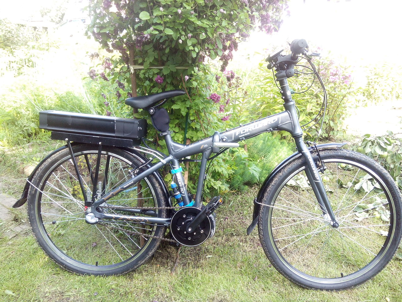

Мой самосборный эловел - https://electrotransport.ru/index.php?msg=1717930

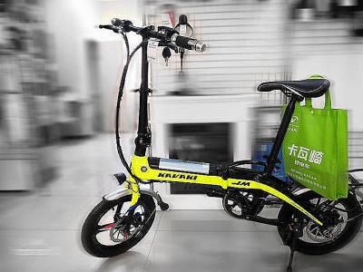

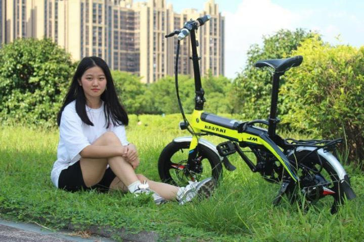

150х60х100 см. ----- Вот это крест. Не более 135 иначе в лифт не влезет ( не хочу эту штуку задирать и мазать колёсами стенки ). Ну и после чистых 30 км. на 25. Да и пробег такой не нужен. ( 30 - 40 ) достаточно.
             А вот такой бы, но зараза 250w Зато длинна нужная и колёсики 16.

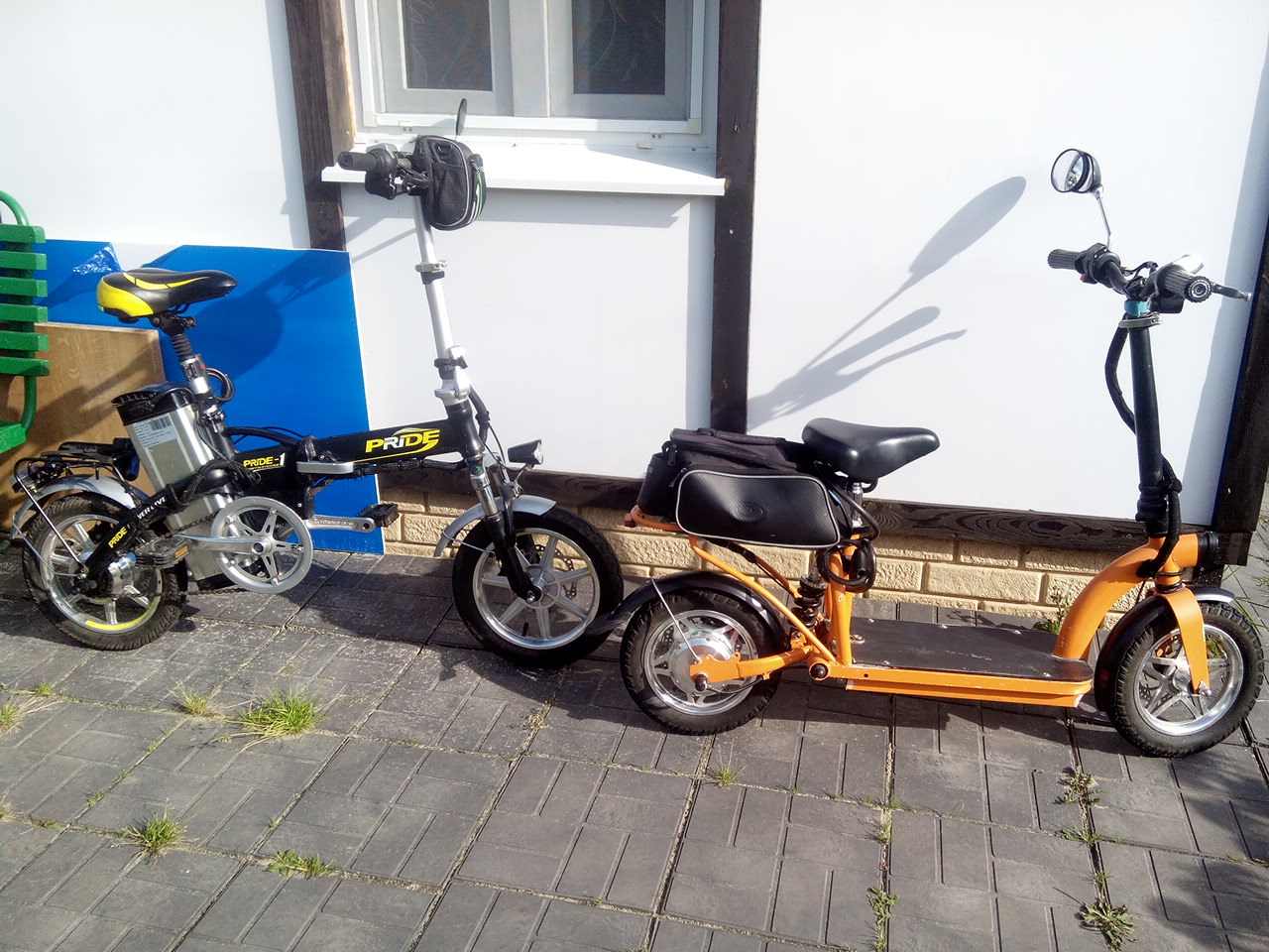

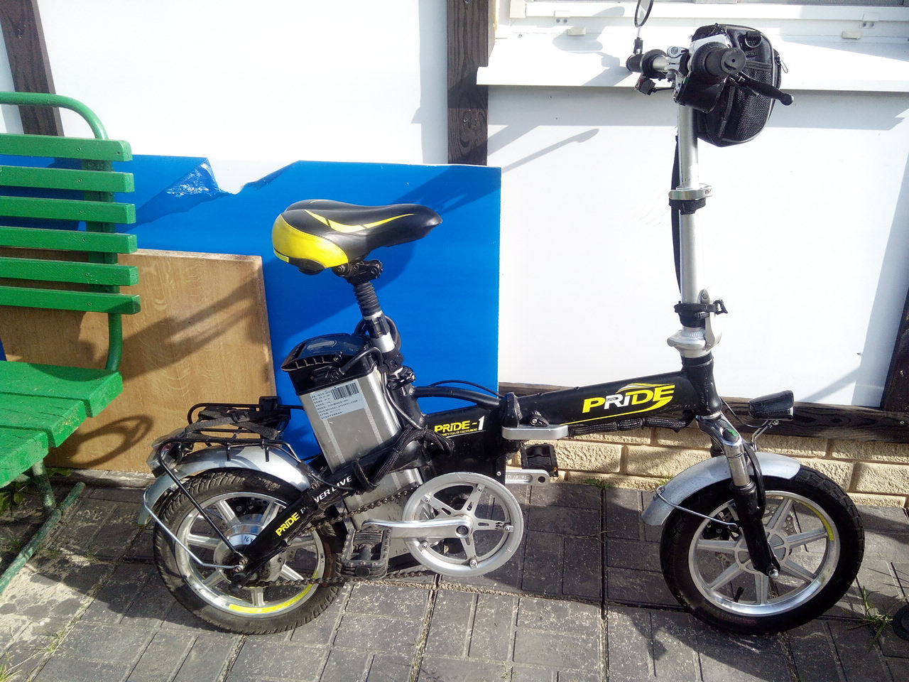

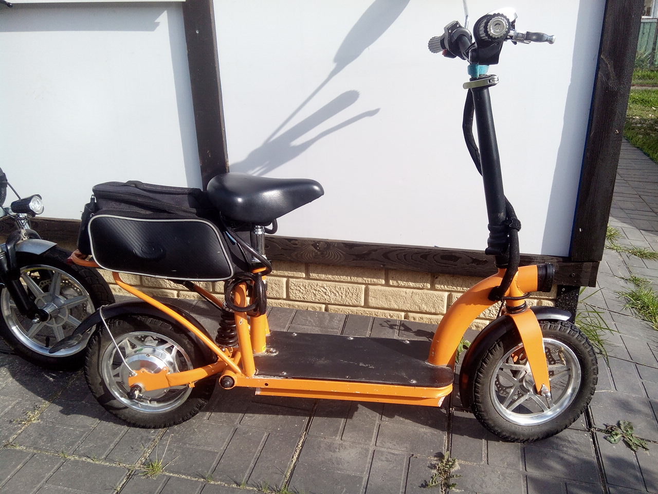

Гы. Моя садовая "конюшня".  :-D
Крепкий Садокат 2016г. и полудохлый тротурник 2018г.:
Садокат но 12" колёсах буду модернизировать, а вот тротуарному китайчёнку даже на 14" колёсах в саду явно не место – крючит его дико на грунтовых дорожках, ещё больше разбивая усталые сочленения. Не для этого он  - его стихия ровный городской тротуар.  :pardon:

14" колёсах в саду явно не место – крючит его дико на грунтовых дорожках, -------------------------
А он и не создан для этого. Это чистый городской.

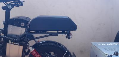

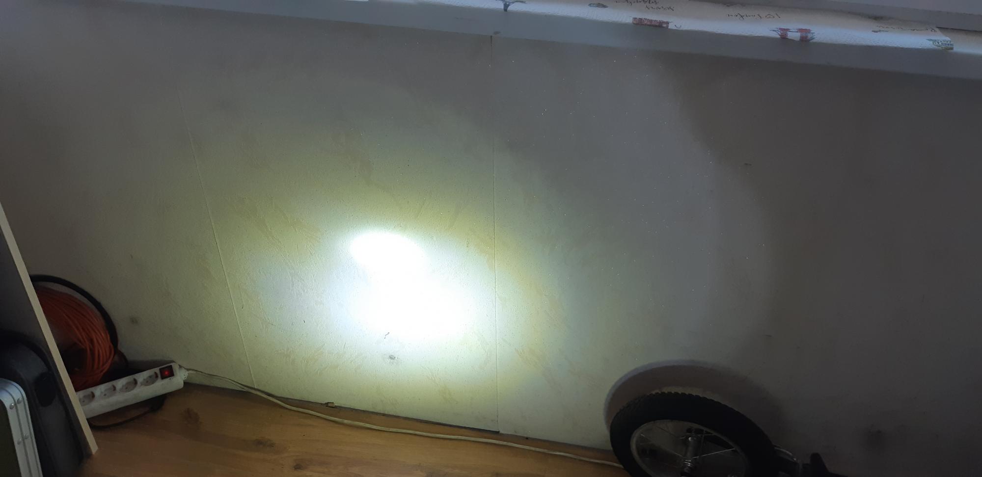

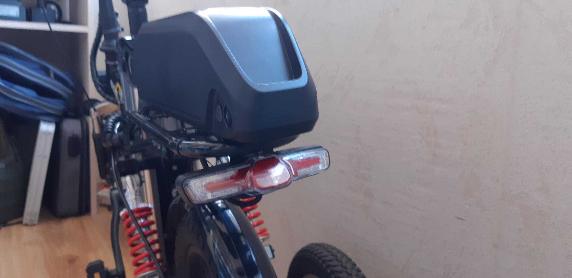

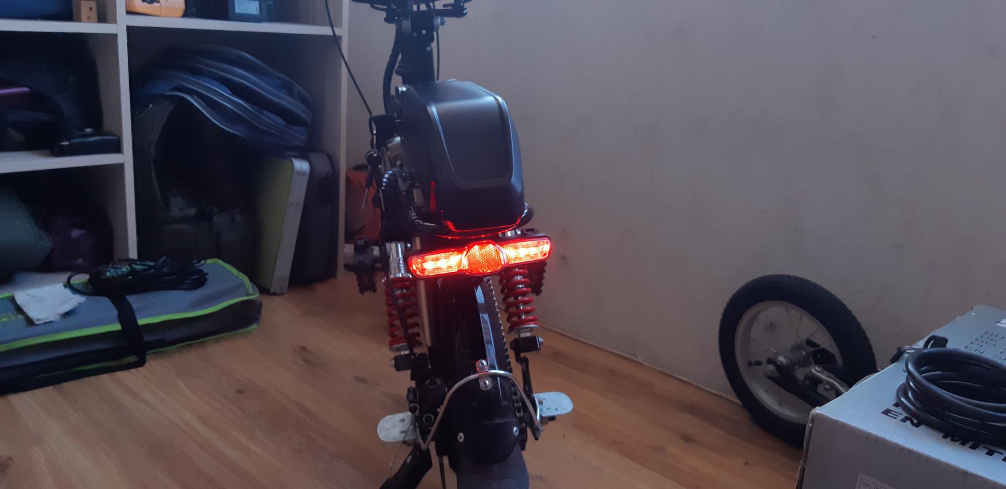

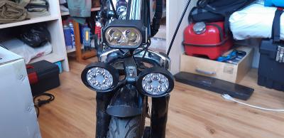

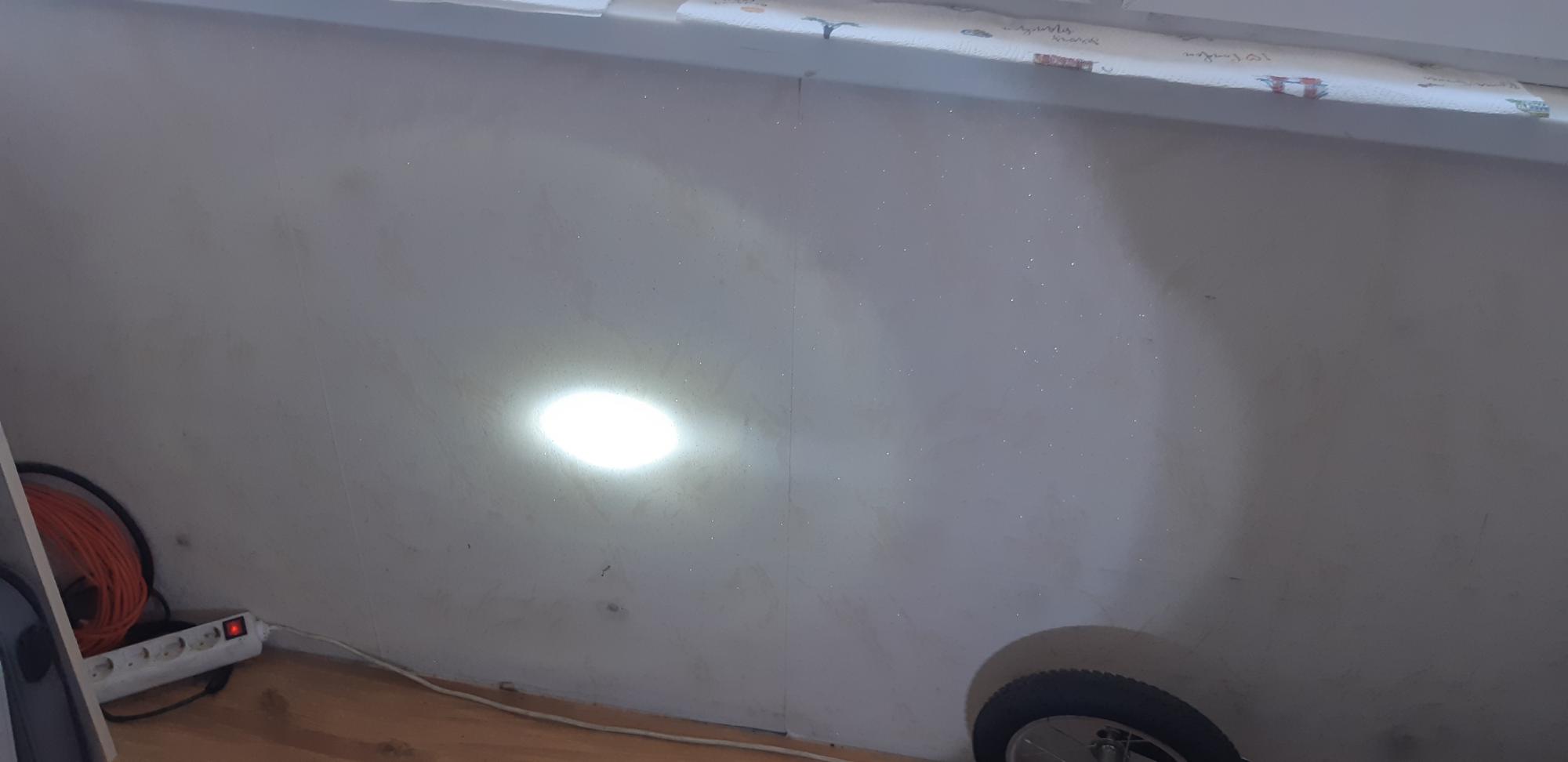

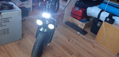

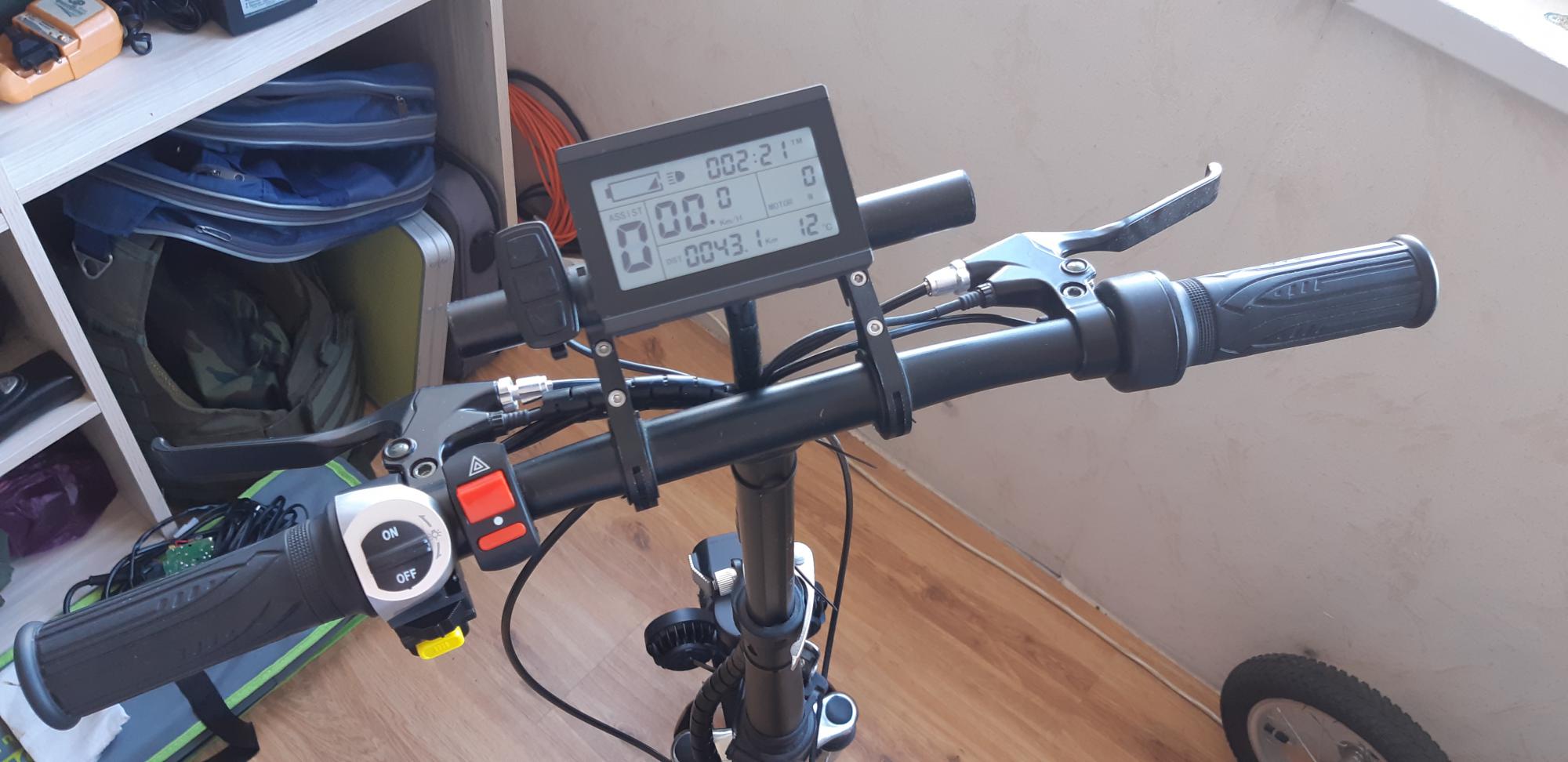

провел небольшую модернизацию своего велика - поставил дополнительные фары, задний фонарь с поворотами и стопом (повороты правда слабоваты - всего по одному светодиодику, зато стоп зверский))) вывода на стопы у контроллера КТ нет, вывод на фонарь слабенький ... реализовал включение фары от родного выключателя, через трехпозиционный переключатель режима двигателя пустил поворотники ... задний габарит включается сразу, после поворота ключа на аккуме, штатным выключателем включается родная (узкая) фара, от неё, через дополнительный выключатель запитаны дополнительные фары ... переключатель режимов дисплея перенес на выносную трубу рядом с дисплеем ...
коробок с али продаван-зараза прислал не тот что заказывал - в него контроллер не помещается - плюнул и заказал пластиковый бокс под большой аккум ... спилил металлический коробок под багажником в котором раньше располагался родной контроллер и присобачил новый бокс на багажник - в него завел все провода, прилепил на двухсторонний скотч контроллер ... места там еще дуром - со временем впихну туда схемку управления светом на ардуинке - есть задумка реализовать пригасание габарита при включении поворотников и сделать таки стоп-сигнал ...
вот немного фоток )))
viziri
Цитата: John Starr от 22 Янв. 2020 в 09:39провел небольшую модернизацию своего велика - поставил дополнительные фары, задний фонарь с поворотами и стопом
Добдень!
Отрадно видеть, что долгими зимними вечерами вы не теряете время и готовите своего тротуарника к новому сезону. Хороший свет архиважное дело в наше смутное время. В нынешних реалиях быть заметным на дороге - суровая необходимость!  :wow:
Копусок, конечно великоват даже учитывая перспективу модернизации. Но ещё хуже то, что вы вошли "в кураж апгрейда и модернизации".  :facepalm:
Увы! эта зараза распространяется быстро, незаметно завладевая сознанием, лишает сна и заставляя сойти с проторенной дороги "бюргера" бросаясь во все тяжкие. Очень скоро эта зараза начнет прогрессировать и вам захочется бОльшего; после чего вы, не в силах сопротивляться и окончательно потеряв голову в поисках недостижимого совершенства, начнёте собирать эловел сами для себя, ринувшись во всепоглощающую пучину творчества...  /:-)
В любом случае, я рад за вас!
P.S. на данном этапе главное - не переборщите с освещением...
