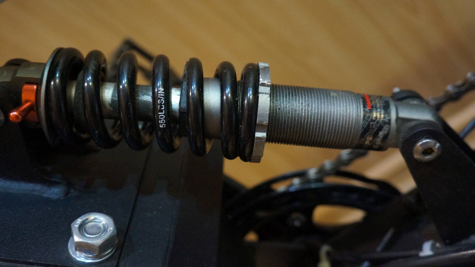

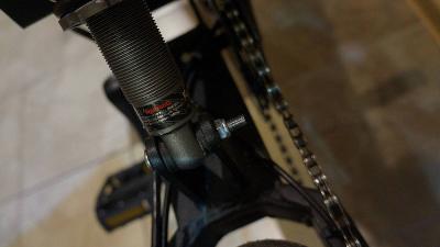

4) Амортизатор весь в царапинах + установлен на странные болты + подозрительно свободно ходит в крайних точках,

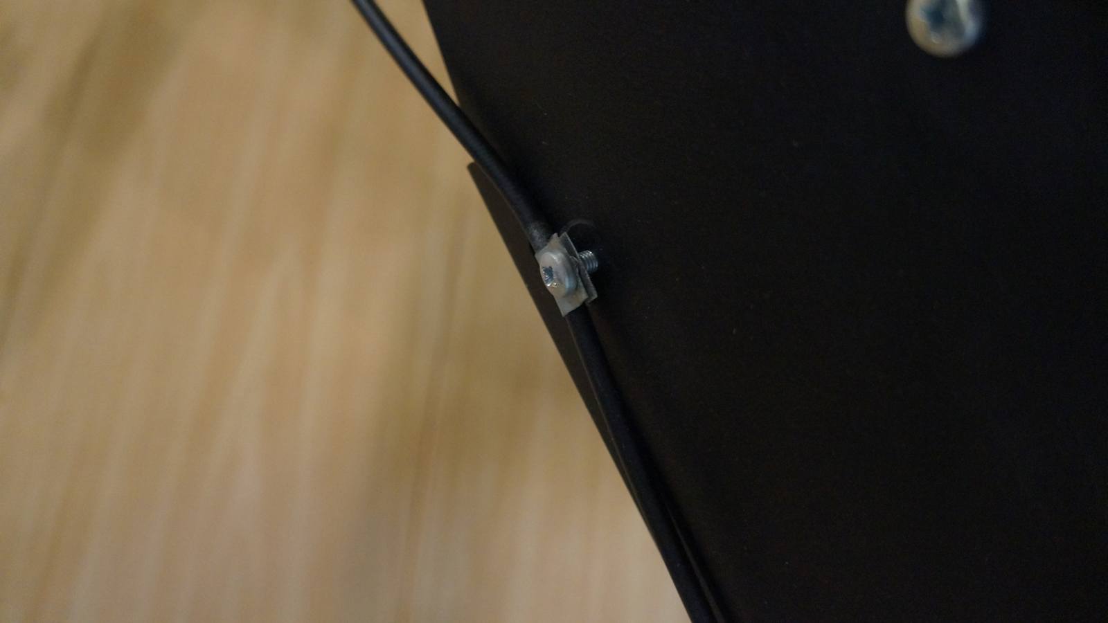

5) Трубка гидравлического тормоза затёрта в месте крепления к корпусу необработанной металлической полоской согнутой вдвоя - напоминает металлические ленты крепежи для подвесного потолка

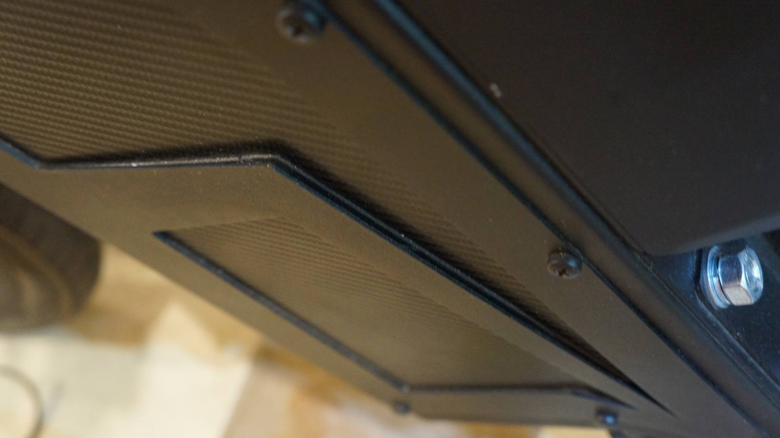

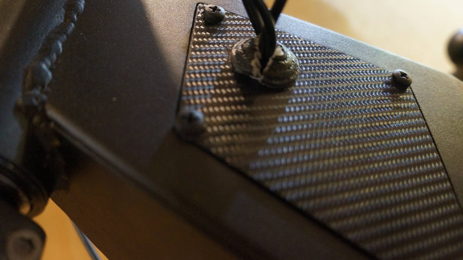

6) Боковая крышка батарейного отсека, состоящая из металла и предположительно карбона - расклеилась (карбон металл) от двухстороннего скотча, чтоб быть предельно точным от вспененной ленты.

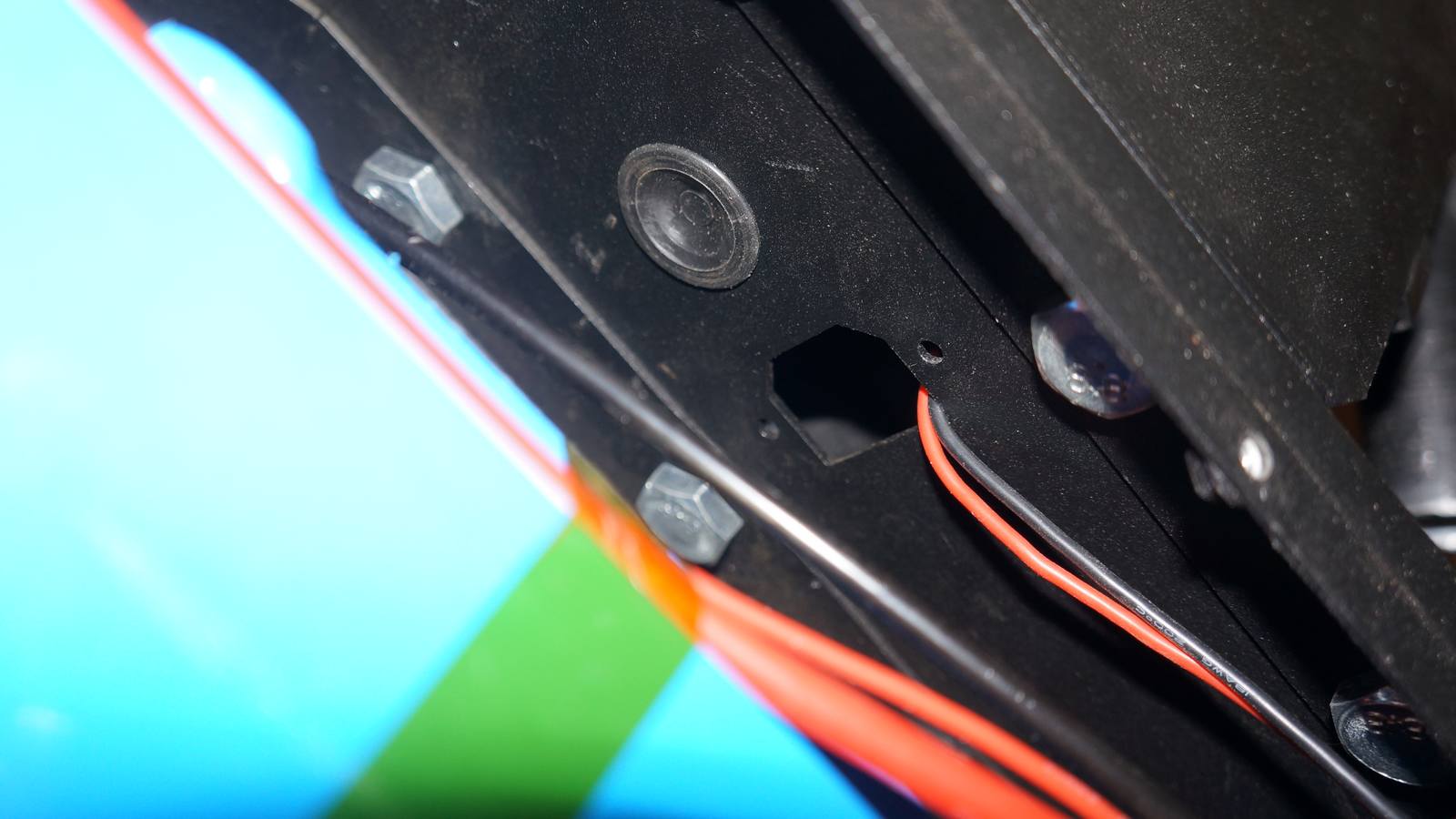

Напрягся я по полной и неудержался от того, чтобы посмотреть внутрянку. Для этого нужно было открутить винты боковой крышки. Я открыл её и  :eek: - электриков и Проэлектровелщиков прошу воздержаться от просмотра, особенно со знанием того, что собрано это в Москве московскими же жителями.
Цитирую "производителя":
"Российское производство
Charger4K собирается в ручную, штучно в Москве. Это означает высокую ответственность за работоспособность байка, ходовые испытания каждого экземпляра, полноценную техподдержку и оперативное сервисное / гарантийное обслуживание."
Знаю правила форума, что много фоток нельзя, но без них смысла в статье вообще не будет + ужал картинки по максимуму + выбрал только лучшие:
Подсёдельный штырь с авторским нанесением
защита, которую забыли одеть перед тем, как пропустили в отверстие всепровода и трубки - и так прокатит.

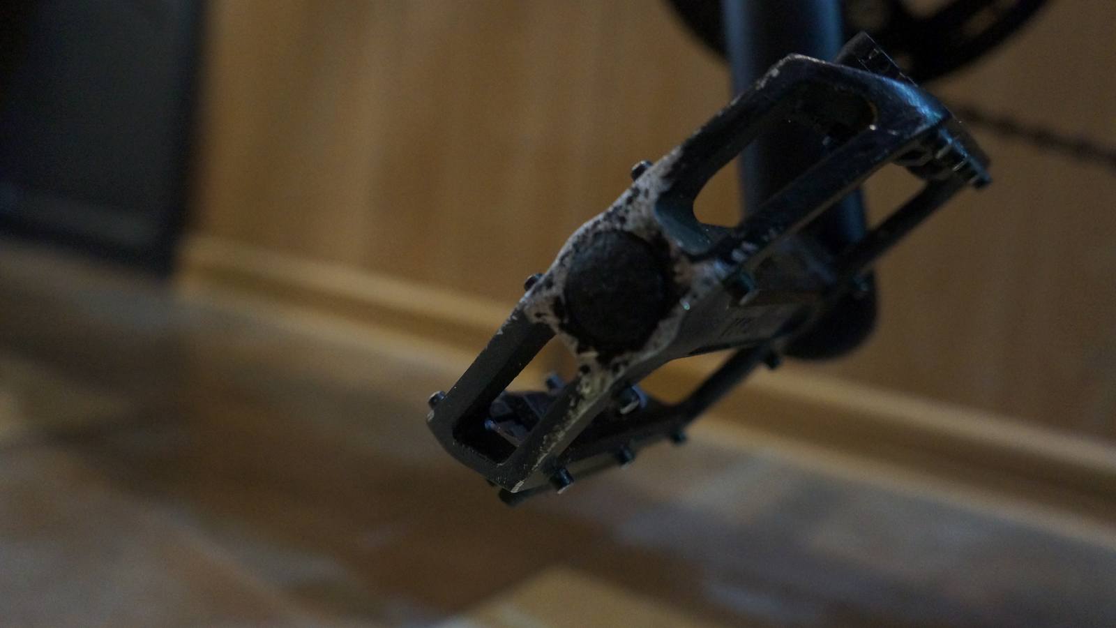

Новые педали, видимо тоже авторский окрас
Тот самый амортизатор с подозрительным крепёжным болтом.
Крепление тормозного шланга необработанной металлической лентой - шланг стёрло знатно
Отклеившаяся от карбона стальная крышка.

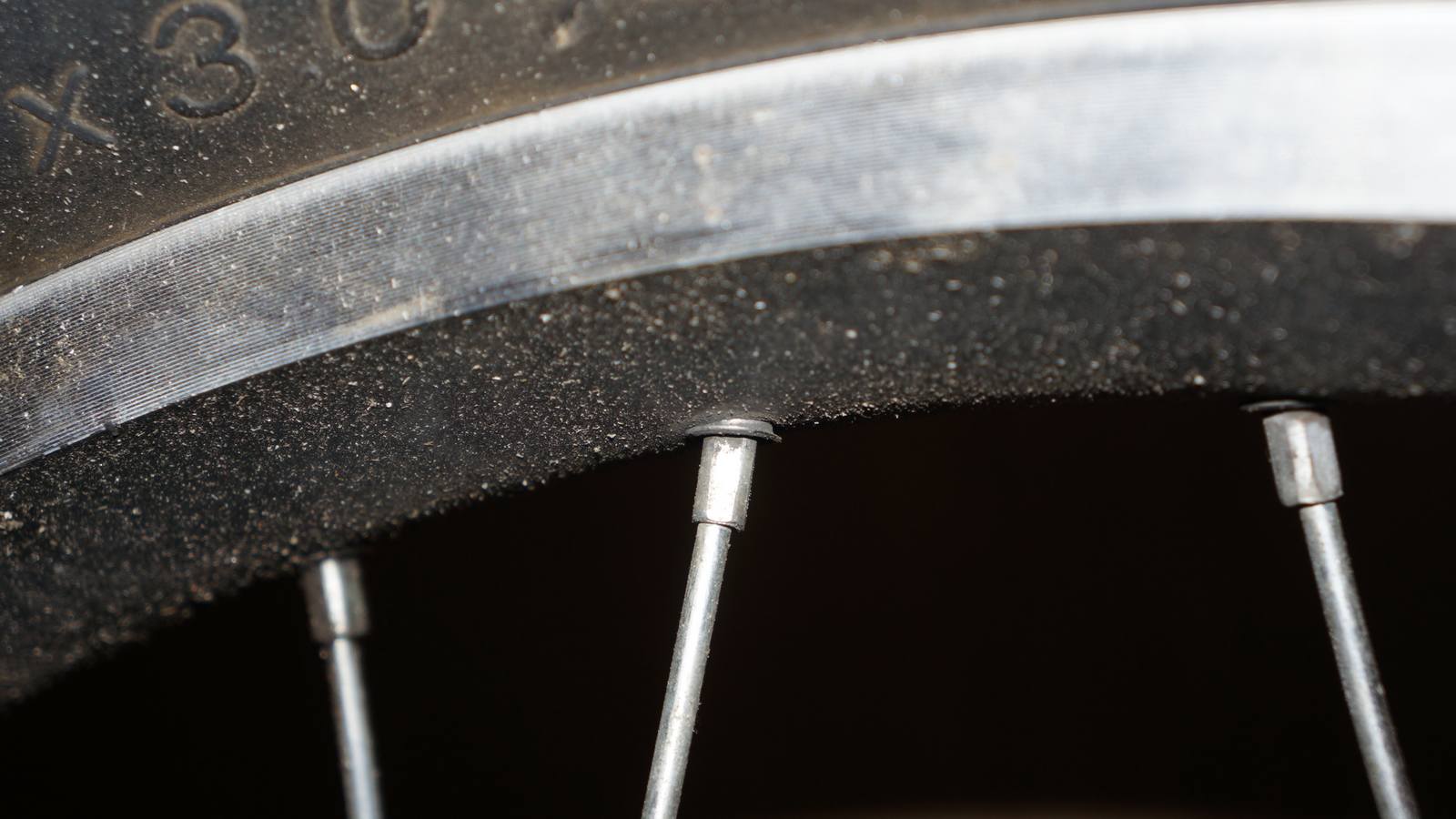

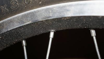

Плотно натянутые спицы - уж не докапываюсь до кривого натяга.
Добавлено 19 Апр 2018 в 12:22
Перед тем как попросить электриков удалиться прикол для них от настоящих специалистов - на велике есть ключ зажигания - прям вставил и включил! С начала не заметил, что велик то я включил, мотор-колесом прокрутил, а ключ зажигания не вставил, а потом кааааак вставил, кааак повернул, да как загорелся фонарик! :laugh: да товарищи - это будущее - ключ зажигания нужен только для того, чтобы включить фару на велосипеде!, она больше ни как не включается - 2 провода, склеенные из 4х кусочков идут от клемника контроллера, которым он к акуму подключается, к фаре и размыкает это всё ключ зажигания!
Это они.
А тут электрики отворачиваются и уходят!!! Я предупредил. :run:

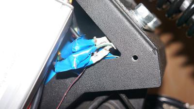

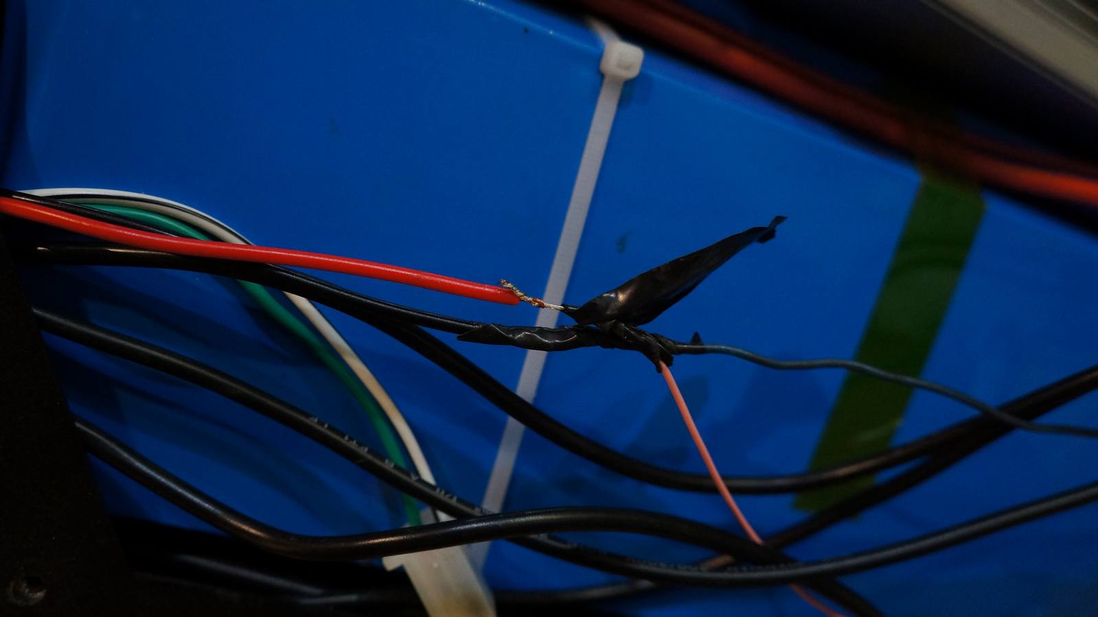

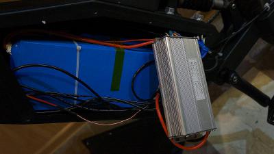

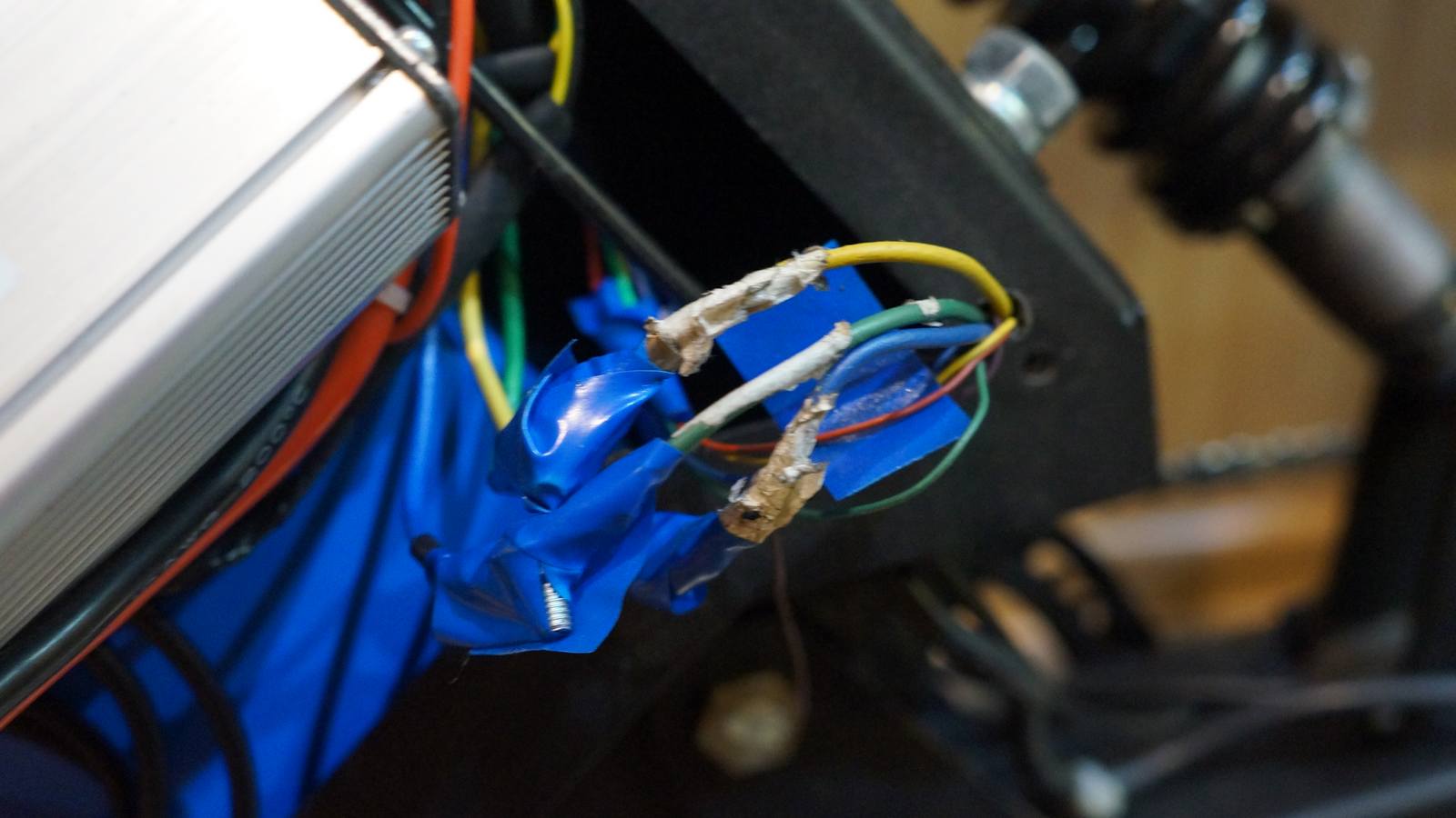

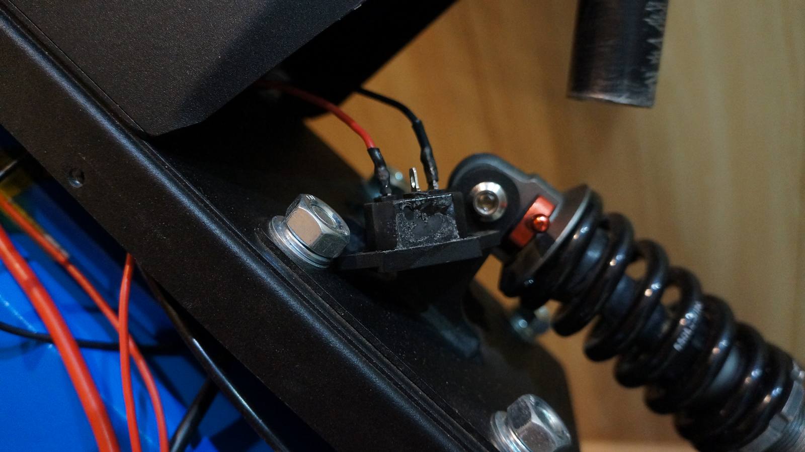

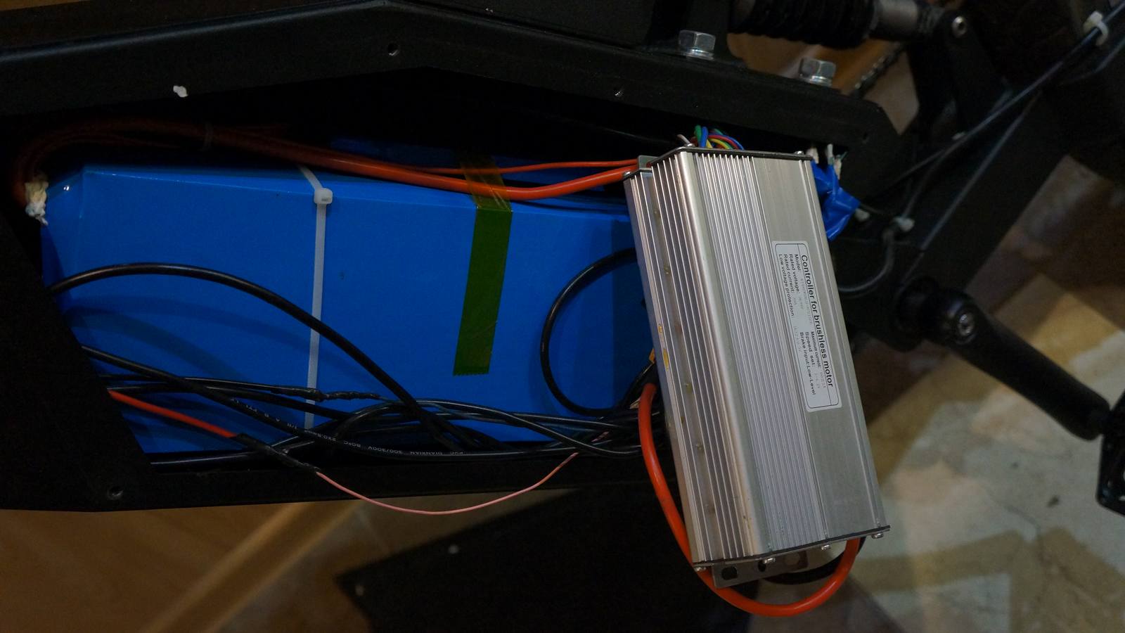

Контроллер - просто валяется на BMS литий-полимерной батареи - ни чем не зажат - над ним пространство сантиметра 2. Ситуация - вы на таком велике едите по неровной дороге и контроллер прыгает на вашем BMS.
Едим дальше и вот оно!!!
Ага это лежит на металлическом корпусе вашего нового, проверенного ответственными специалистами байка :bravo:

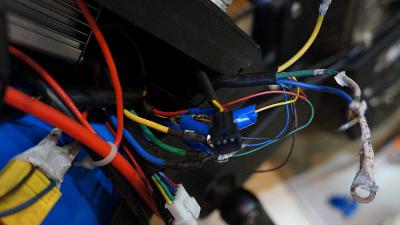

Изоль это не я отклеил - она сама отвалилась, когда я контроллер вытаскивал. :facepalm:

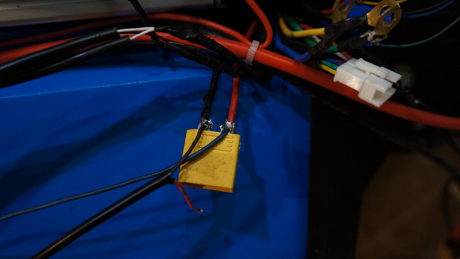

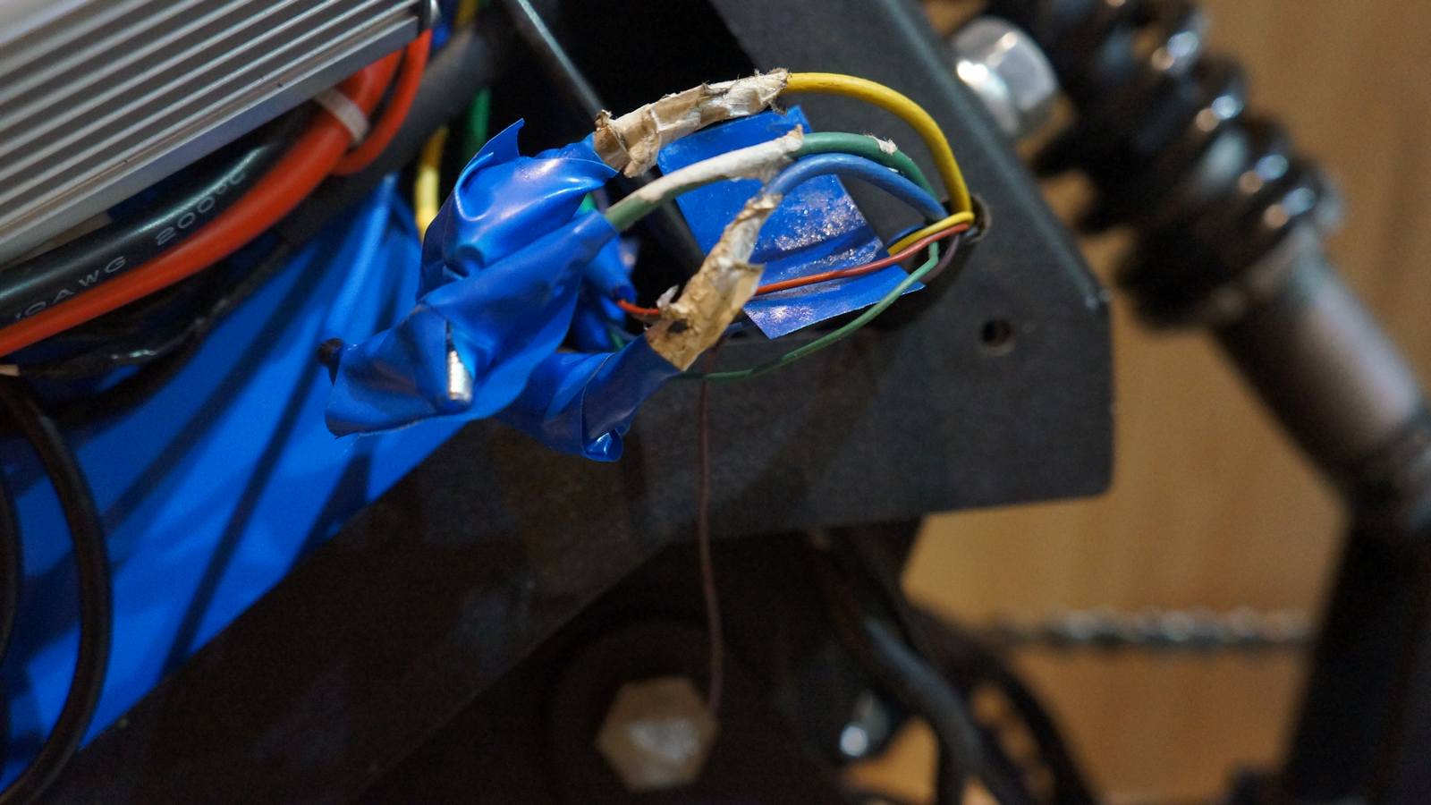

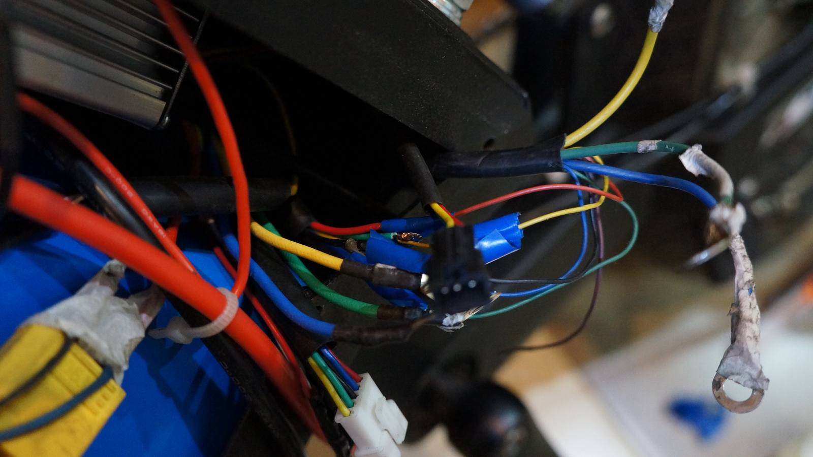

Скруточка родная - без пайки, без скрепок, без ...  :~-( как я соскучился по таким видам, а помню мне было 5 лет :dance: ...
Странный артефакт "термоусадка", которым комплектовался контроллер с завода, использован специалистами не был ни разу - термоусадка везде просто болтается - своей меньше потрачу. Изоль намотана 3х разных видов - синяя, скользко-клейкая, чёрная сопливая и бумажная клейкая лента для окон (наверное использовали для разметки проводов - скажут умные люди :bw: - ан нет - ей были обклеены "заизолированы" провода датчиков холла и две сопли идущие к фаре.)

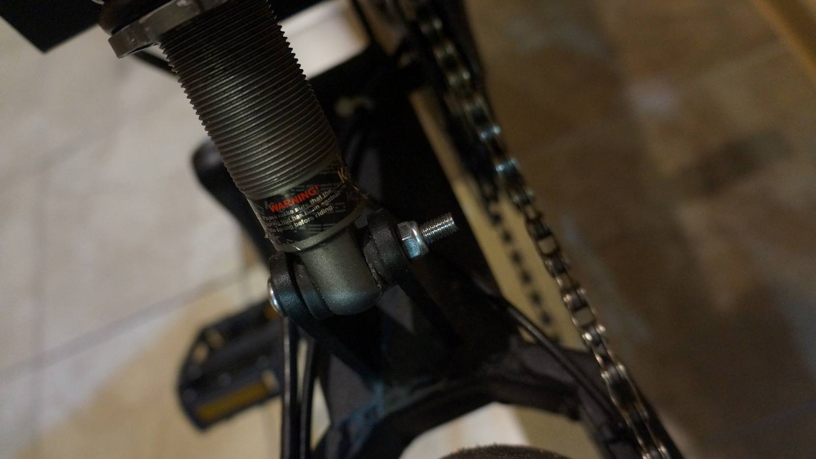

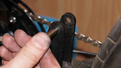

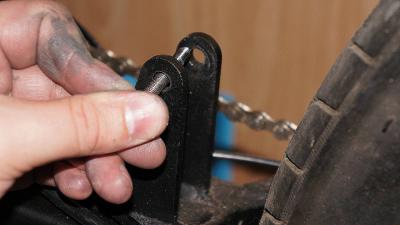

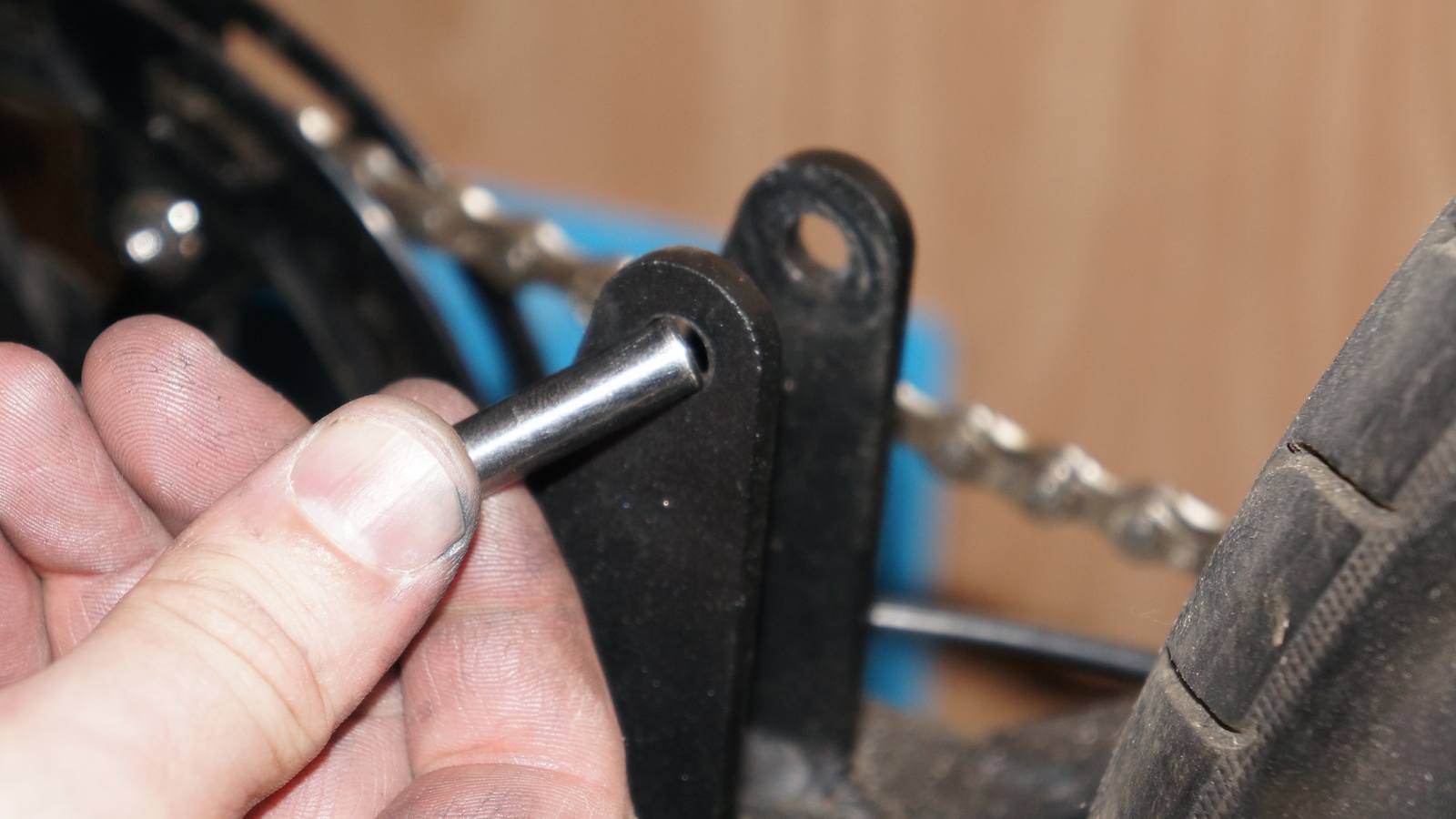

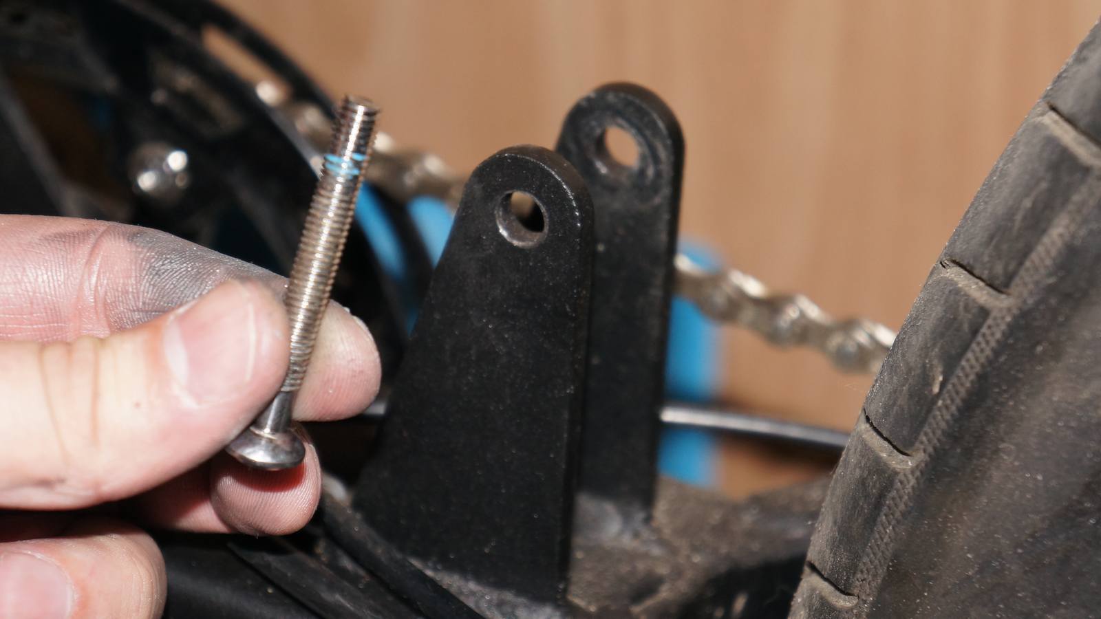

Ну и на последок открываю секрет заднего амортизатора на странных болтах:
Это тот самый болт (кс они оба такие - и верхний и нижний) на котором болтался амортизатор
Специалисты не смогли счистить краску, которая мешала нормальному болту крепления амортизатора поместиться в отверстие.
В переписке с продавцом, после отправки всех фоток мне сказали, что пыль и грязь налетели при перевозке (про пыль и грязь я вообще не говорил) , а царапины это вообще дело обычное и все вопросы к перевозчику.

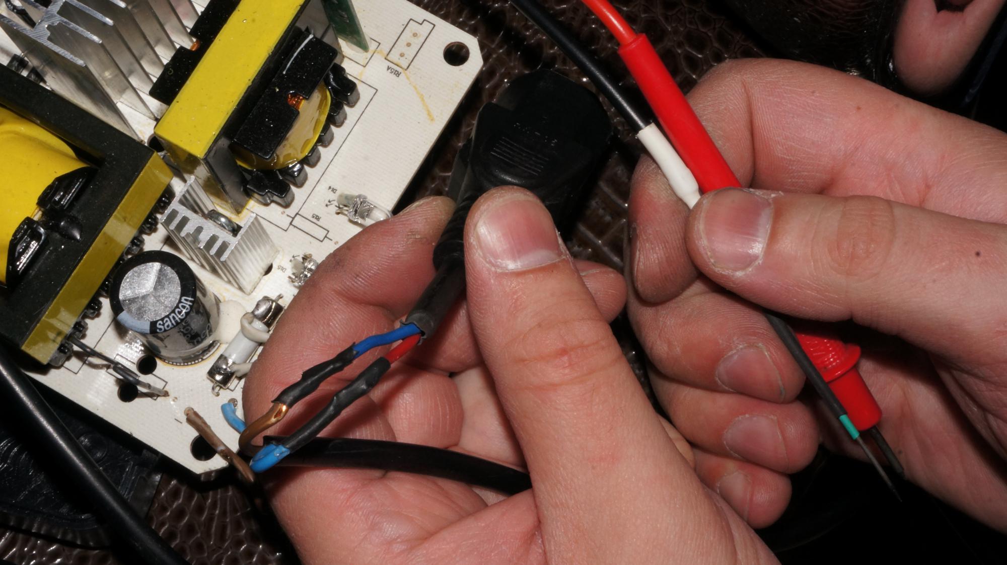

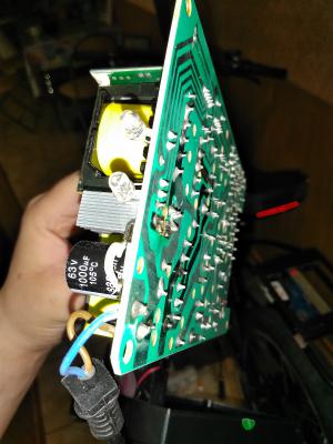

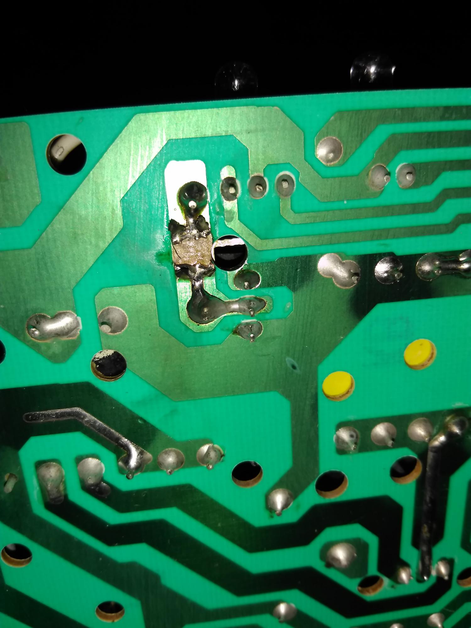

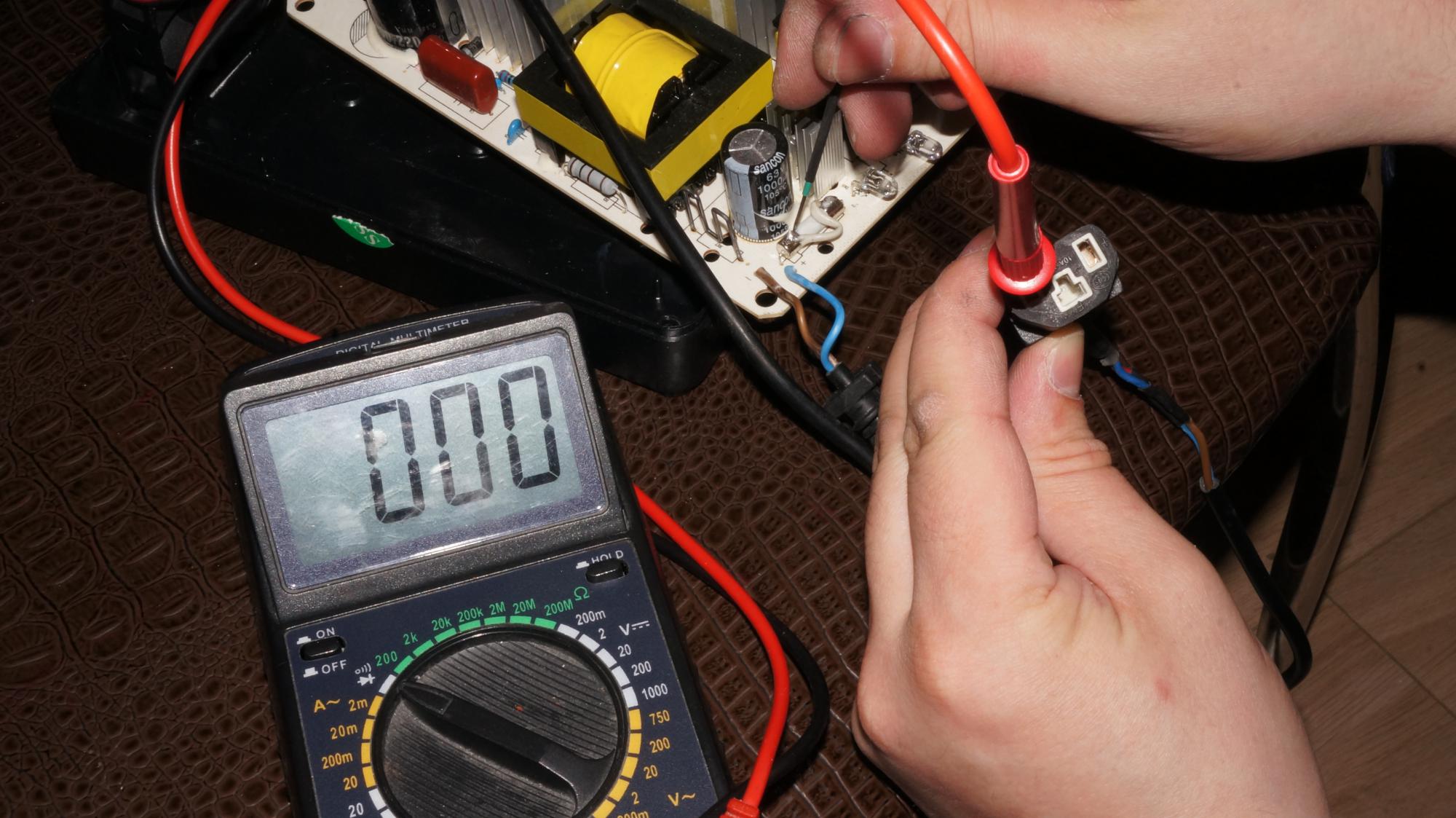

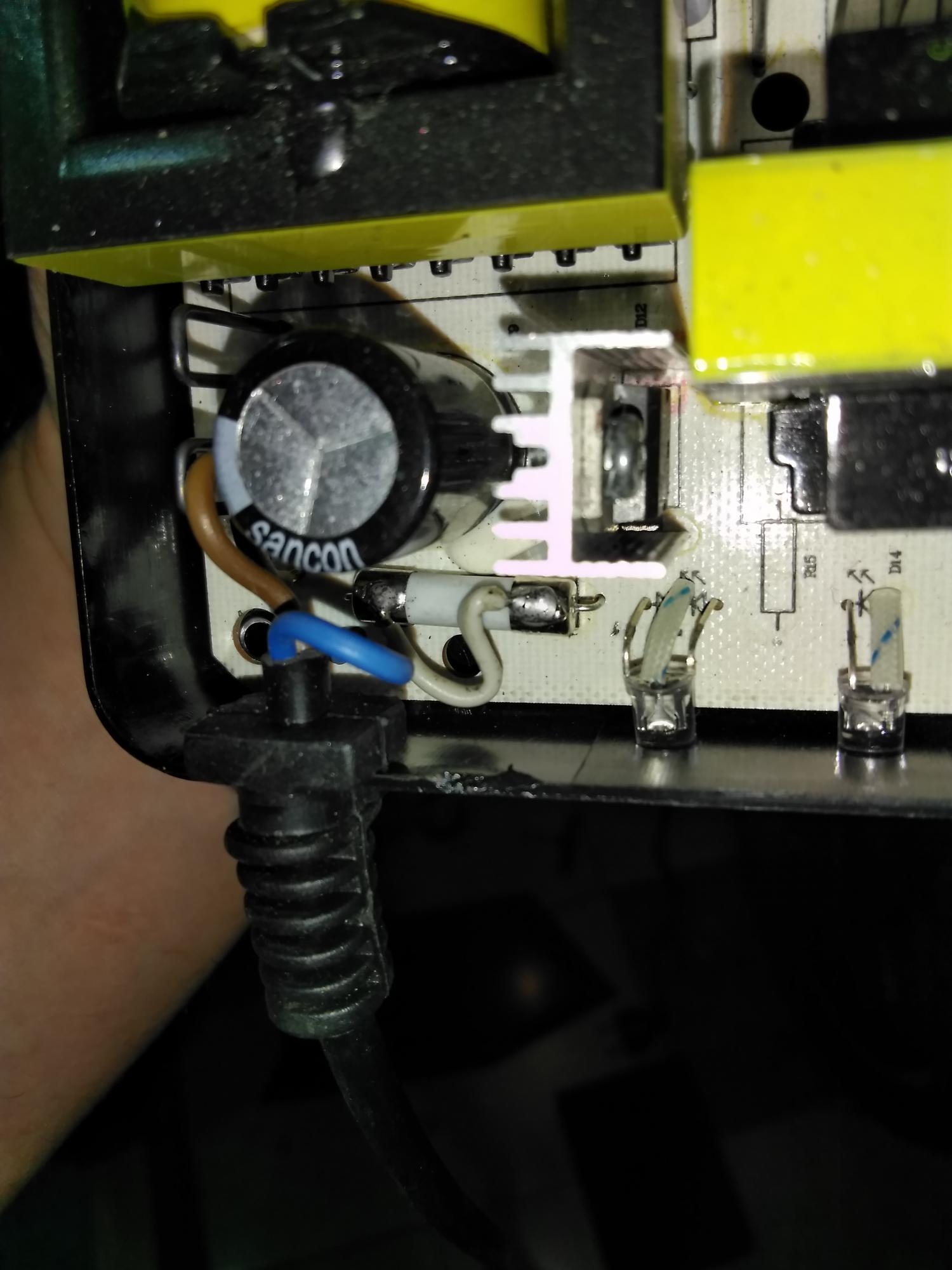

Думал писать о хорошем, велик перебрал, всё заизолировал, всё норм! Ура подключаю зарядку, услышал разряд - громкий щелчёк и начал греться провод. Отрубил, ну что же это - аааа -зарядка сгорела. /:-) /:-) /:-) Прокол мой, конечно не поспоришь - привык, что красный провод это +, если на штекере написано что слева +, значит слева +, в общем ботан.
Зарядка:
Обратите внимание на предохранитель надёжно дополненный заизолированным проводом - чтоб не перегорел наверное - заботятся о покупателе (причём уже не уверен что именно Китайцы.
Прогорела плата прям у предохранителя. Почему? Всё подключено правильно - еслиб с акумом что было - провод на окуме бы обуглился еще до того, как я на боковую крышку посмотрел, но я её уже на место прикрутил, и велик ноч отстоял :-D

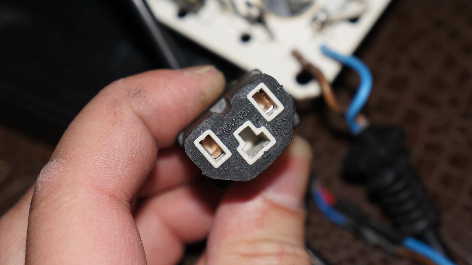

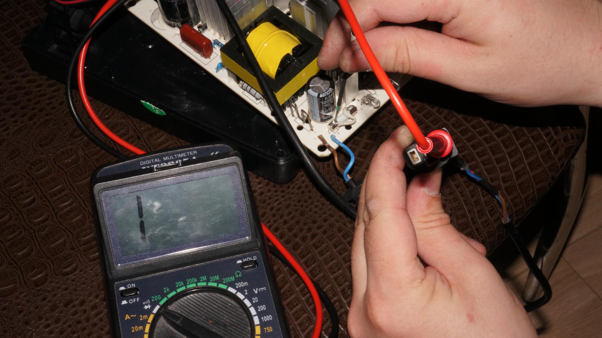

Народ - с каких пор палатки с шаурмой подняли класс до веломагазинов!!!??? :ireful:

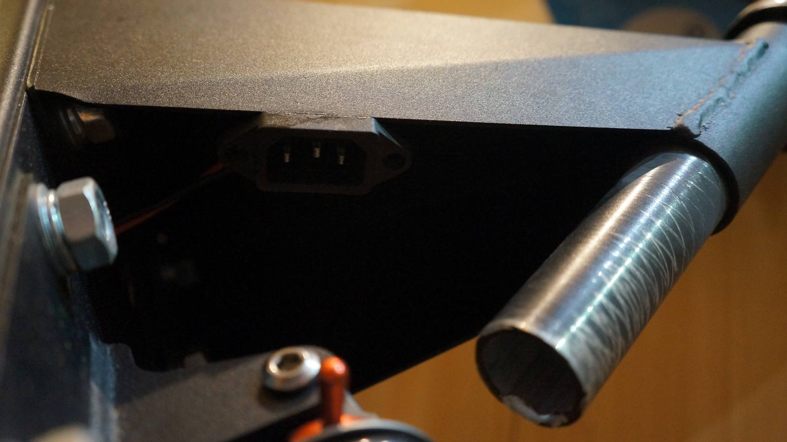

А вот оно что:
Это клема, которую существа приклеили к заряднику. на картинке с права + слева -
Вот проводочки, КРАСНЫЙ К СИНЕМУ А КОРИЧНЕВЫЙ К КРАСНОМУ!!!??? :ireful:
Ну и для тех кто не в теме - Существа припаяли + зарядки к -, а - к плюсу.
Соответственно я не стал запоминать, какие провода к какой клеме розетки были припаяны (какой му...му может ошибиться, если ему пишут где+где-?) и припаял их так, как написано на штекере, +к + а - какбы это не логично для существ не звучало, к -.
Народ, что это за забегаловка! :ireful: :ireful: :ireful: Где они берут гномиков, которые им такое на продажу дают!!!???  /:-) /:-) /:-)
Меня тут спросили - а нафига ты вообще полез к зарядному гнезду, тут на всякий случай тоже отвечу:
Потому, что воон там в раме есть отверстие под это самое гнездо
А вот это само гнездо, идеально выведенное под раму
А это результат моей первой попытки вставить в это гнездо штекер зарядника
Ага - они его на суперклей к крашенной раме приклеили.
Дружище, ну это п....ц просто! За такие деньги такой кусок гавна впарили!
Это походу электро подразделение автоВАЗа делало? )))
Жесть конечно.
Вернуть не пробовал?

5000р. за б/у задний амортизатор, которому красная цена 500р.? Нафиг нафиг таких сусликов.
я не оценивал тот предмет, что стоит у автора вместо амортизатора. киндшоки я за аморты не считаю вообще.
а ценнник писал исходя из того, что нормальные (с большим межосевым растоянием) аморты у нас давно уже не меньше 10-12 тыс стоят, а на короткие межосевые - меньше 5 тыс руб не найдёшь вообще никаких.
какой смысл оценивать эту конкретную сборку? это бы означало предположение о том, что ВСЕ сборки у той шарашки производятся из БУ компонентов, во что я поверить (пока что) не могу, это был бы зашквар полнейший.
