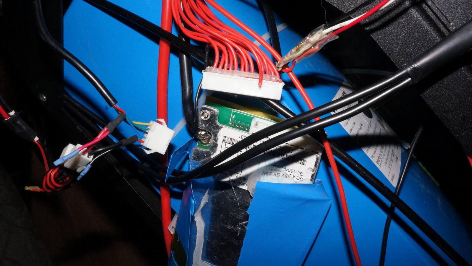

Обоснования на тему опасности полимера есть конечно - форумы почитал. НО - тут как всегда собственный опыт - есть полимеры на 11.3 вольта, которые я юзаю уже лет 6, а они всё ещё работают и потеряли от ёмкости процентов 20. По току не знаю - на максимуме их не пользую. На квадах бывали моменты конечно, но это в основном исключение.
Из того, что прочёл про пожары, больше похоже не на аккумы, а на бмс, которые на них живут. У склейки которую я купил к примеру на акуме дисбаланс. Даю газа на 14хх вт бмс акум отрубает. Подрубил зарядник, дозарядил - на 18хх вт бмс стала в защиту уходить.
Интересно, это дисбаланс, потому,что банки дохлые имеются, или заводской с 17 года копился:)
С полимерами с подключённым БМС, я так понял уже сталкивались. Подскажите - возможно ли их отбалансировать малой кровью - просто разрядить весь покет а потом зарядить? На моделях акумы без БМС - балансиры отдельные, настраиваемые понятные, а тут... в общем "непонятно что это, и как работает".
Тема про полный разряд исходит из того, что бмс на акумах в основном ограничивают, а не перекрывают ток, т.е. давали 5 ампер на банку, банка зарядилась, дают 0.1, пока на остальные идёт 5. Если заряжаем с 4.1 до 4.2 заряд растёт быстро, но не факт, что "долговечно" (по своим липолям смотрю - если их с 80% заряжать, заряд растёт быстро, но минут через 5-10 после зарядки вольтаж на банках разгоняется).
А вот если с 3.8-3.6 заряд стабилизируется и разбег через 3-5 дней всего 0.03 макс 0.1 вольт. Со встроенными БМС это сработает, как думаете?
Зарядник новоприобретённый работает (как написано) поддерживая ток, потом напряжение - вроде как даёт балансиру отработать. Предполагаю, что балансир, при большом разбеге по банкам не справляется.
Кулибин
Я балансирую очень просто, заряжаю каждую банку до упора до 4.2 не более.
Затем подключаю бмс, включаю снова зарядку, если все светодиоды загорелись то всё готово.
Если нет, то повторно добиваю банку отсталую. Но чаще всего эта отсталая банку надо менять.
Только есть одно но!
Зарядник должен очень точно быть настроен. Нельзя на БМС надеятся.
То есть конец заряда не в коем случае не должно быть выше 4.2 на банку.
Но прикол в том что если у вас одна банка сильно отстала то БМС по ней будет отрубать все банки остальные.
И вот на этом этапе можно и проверить БМС. Она должна отрубать банку на 4.25 примерно. Если на 4.3 то для полимеров это может плохо кончится.
Но если все банки ровные то надо настроить зарядку. То есть тут всё просто. 4.2 умножаем на количество банок. Если это 16S то это 67.2 вольт и не больше.
У меня так всё настроено всегда и нет проблем но у меня ионки.
Тем кому настраивал зарядку под полимеры до сих пор не сгорели. Тьфу тьфу. ))

Понял, с модельными так и делаю. тут вопрос именно в том, можно ли это без отключения бмс делать и, как и говорил, просто более глубоким разрядом а там надеяться на бмс. Зарядник я настроил под рабочую напругу предполагаемых банок, т.е. 4.15-4.16 на банку. Так банки конечно теряют объема, но живут дольше и не вздуваются по заряду. Предполагаемые банки.
https://victpower.en.alibaba.com/product/60722417764-221815193/Li_polymer_Battery_cell_3_7v_25_9ah_Lithium_Ion_Lipo_Batteries_for_Solar.html?spm=a2700.icbuShop.prewdfa4cf.35.469469daZH6p8K
БМС там стоит на отруб при 4.25 заводской.
Почему спрашиваю - слот подключения к бмс акумов залит горячим клеем, не охота отдирать или плавить. Но если разряд - заряд не вариант, охота неохота а прийдётся. :sorry:
Ну так что, заряд разряд допустимы? :-)
DZ
Вопрос закрыт.
Решил еще разок осмотреть штекер и понял - без отключения не обойтись и вот почему:
Проблема найдена. На дешманских модельных такое пару раз видел:
Контакт не зачищен (плохо зачищен) но уже обжат. Соответственно к BMS 1-2 , банки были не подключены O_O
Поставлю на место посмотрю, что на них.
