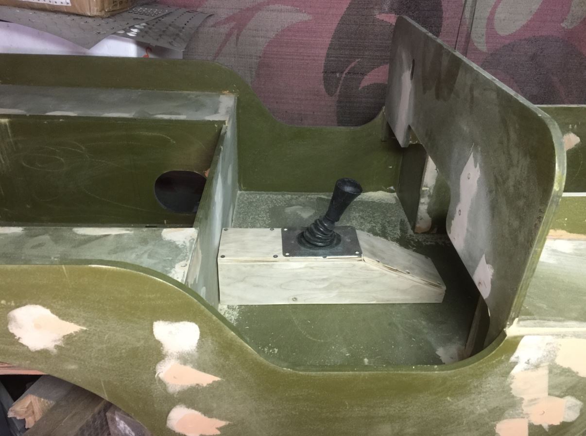

Дорогой конечно, особенно почта, но я не жалею. Можно поискать аналоги подешевле, на радиорынках. (Есть типа джойстиков, смотрятся красиво, но как поведут себя в жизни не знаю, могут расплавиться.)
Включаю им реверс или нейтралку. По размерам очень большой, но смотрится как на настоящей машине. Включение довольно жёсткое, но мне кажется можно отрегулировать.

3 позиции: 1-вперед, 2 -нейтраль, 3 -назад
