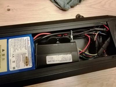

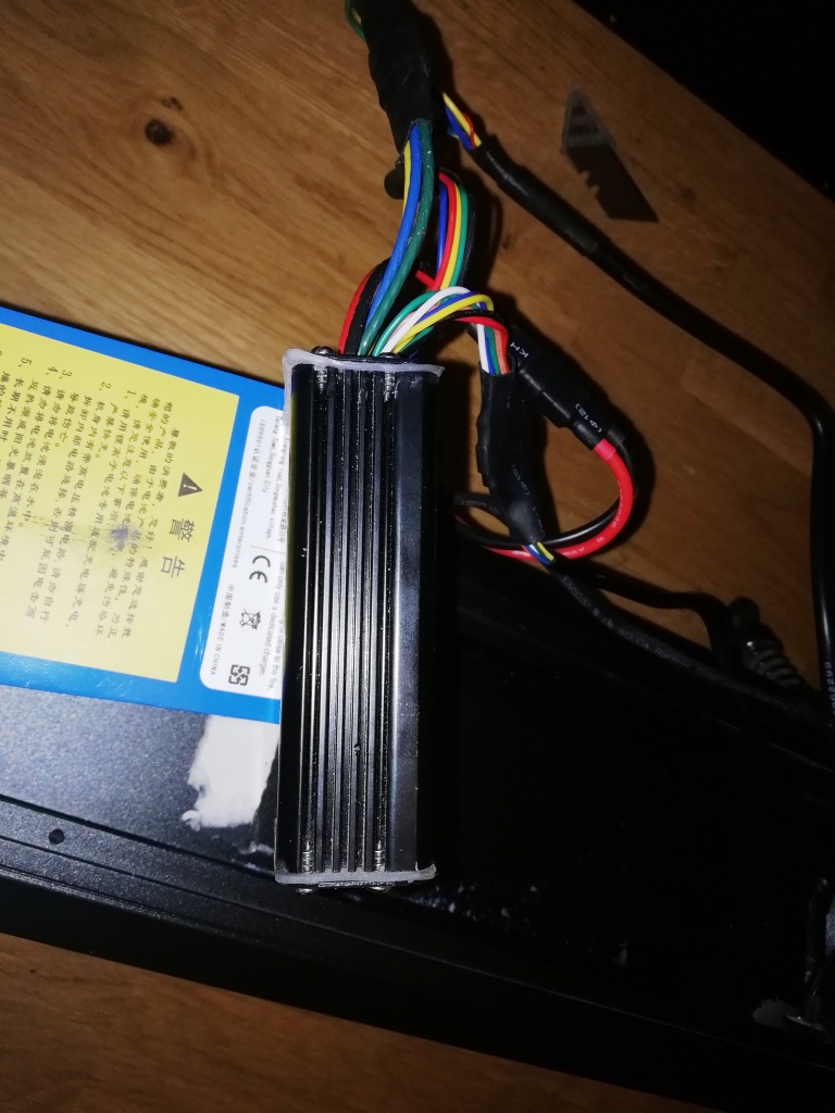

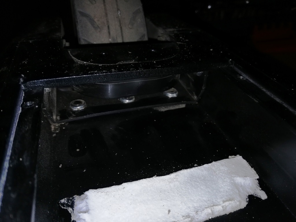

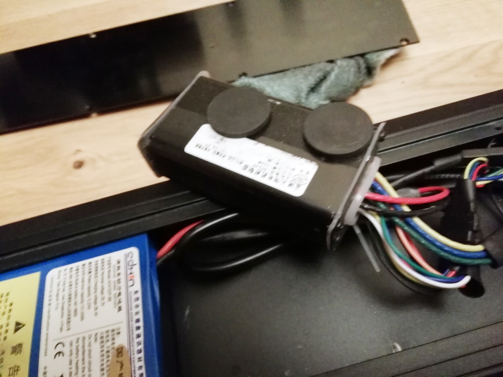

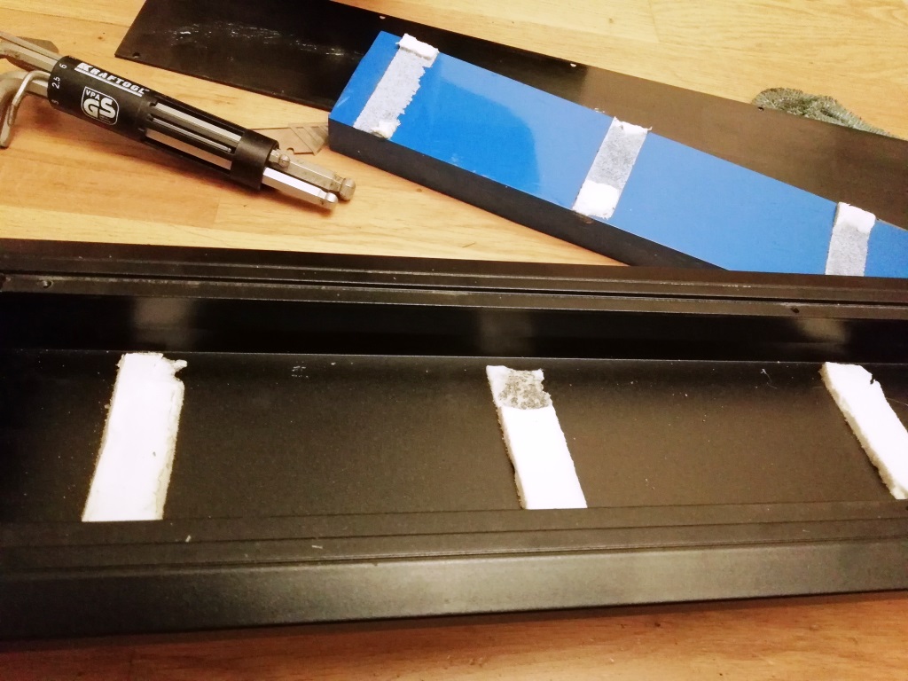

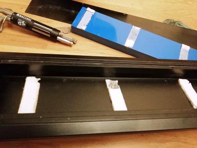

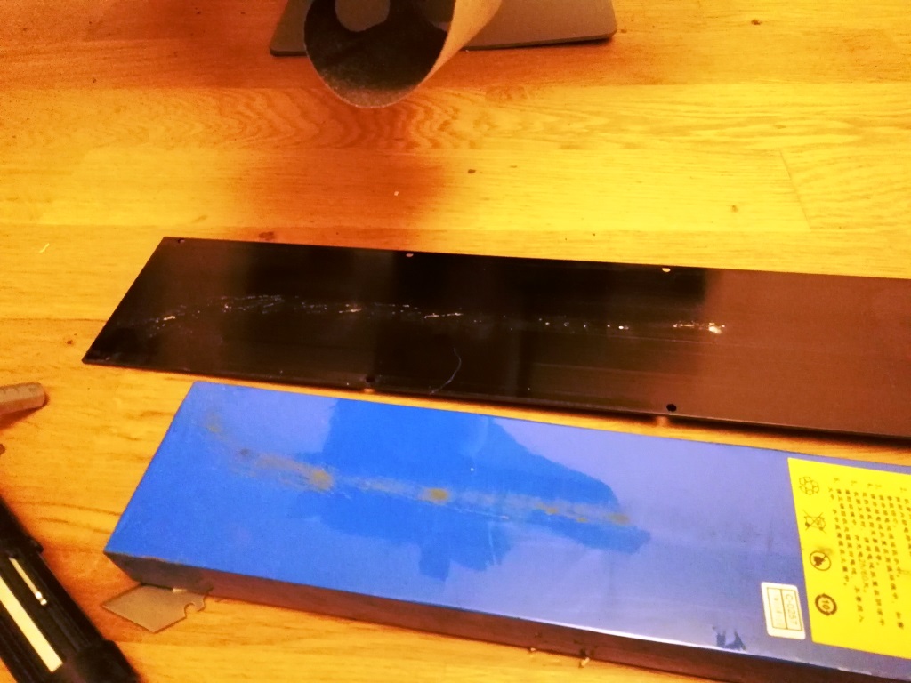

Всем привет. После очередных покатушек с детёнками и окончательно пресытившись звуками, при учёте, очевидных погремушек ( Кольцо зацепа за заднее крыло, провод внутри рулевой трубы, предохранитель механизма складывания - пока думаю, как с ним бороться), стало понятно, что дребезжит и трещит что-то ещё. Внимательно осмотрев весь пластик и заднее крыло и убедившись, что это не они, я решил посмотреть, что же скрывают "недра". Итак:
1. Отдираем шкурку. Операция проходит без потерь. Под ней мы видим алюминиевую крышку на 6 болтиках.
2. Выкручиваем их и видим приблизительно то, что и публиковалось выше, с небольшим нюансом:
  Никакой речи о том, что батарея собрана на элементах LG нет.
3.  Батарея внутри деки закреплена довольно хорошо на относительно толстых двухсторонних наклейках и посторонних звуков издавать не может.
Хотя на верхней её части есть непонятные потёртости, по странному стечению обстоятельств, совпадающие с такими же потёртостями на крышке деки.
4. Контроллер. Вот он оказался не закреплён никак, но судя по потёртостям наклейки на нём, я подразумеваю, что предполагался его поджим двумя странными резиновыми кружочками, торчащими из "свёртка проводов".
  И судя по всему, с задачей своей они не справились. Но смущающие меня звуки по своей природе больше были похоже на погремушку и при осмотре контроллера и деки, я понял, что это было.
Эти маленькие саморезики с торцов держатся на своих местах очень условно и некоторые вытаскиваются просто руками. И естественно при таком раскладе не только не обеспечивают герметичности корпуса контроллера, но и могут стать причиной проблем.
У меня 3 из 8 этих саморезика находились в свободном полёте по части деки, не занятой батареей. Хотя нет - 2, третий был под батареей - прилип к одной из наклеек. И как мне кажется, именно эти саморезики создавали эффект погремушки.
  Теперь немного о хорошем. Как оказалось, дека самоката очень неплохо защищена от воды. С передней части в неё доступа нет от слова совсем, а в задней был один маленький след, хотя и то место очень легко прикрывается герметиком.
   По результатам, думаю заменить саморезики на  крышках контроллера на более длинные. Нормально проложить провода. Закрепить контроллер. Правда тут, как я понимаю есть нюанс - он греется и нужно подумать, как не сделать хуже охлаждение.
    Кто, что думает по этому поводу?

На ваших фото лучше видно, что свободного места там не много, значит придется делать батку по 14 элементов в ряд и друг над другом, значит городить проставки и поднимать выше крышку со шкуркой ибо в руль пихать батарею пока не хочется, из чего подручного сделать проставку %-)
Интересно до скольки градусов греется контроллер (под мной наверное сильно 95 кг все же), у меня есть программируемое реле с датчиком температуры (мини термостат такой с экранчиком на али брал) но жалко его под это дело дербанить, а лишний раз потом в деку залезать тоже не охота)).
Я когда полезу в самокат, по любому разберу контроллер чтобы пролудить шунт да и в принципе оценить пайку, возможно добавлю пасты теплопроводной между элементами контроллера и корпусом и между корпусом и декой и прижму чем-нибудь.
Зыыы. я ж буду туда 35 элементов втавлять, значит получиться нижний ряд 18 элементов а верхний 17, и вообще тогда наверное в будущем точно места не хватит на 10s4p  :-(
Еще просьба, не могли бы пины пофоткать, что и как там выглядит)
kir111
Цитата: Papovich07 от 14 Май 2018 в 16:06На сколько хорошо шкурка отдирается и потом клеится обратно?
Отдирается хорошо, без надрывов. весь клеевой слой остался на шкурке, так что должна наклеиться нормально.
Цитата: Papovich07 от 14 Май 2018 в 16:06значит городить проставки и поднимать выше крышку со шкуркой
Это будет проблематично сделать, она не во всю деку и сделана утопленной заподлицо.... Хотя нет препятствий для энтузиастов.

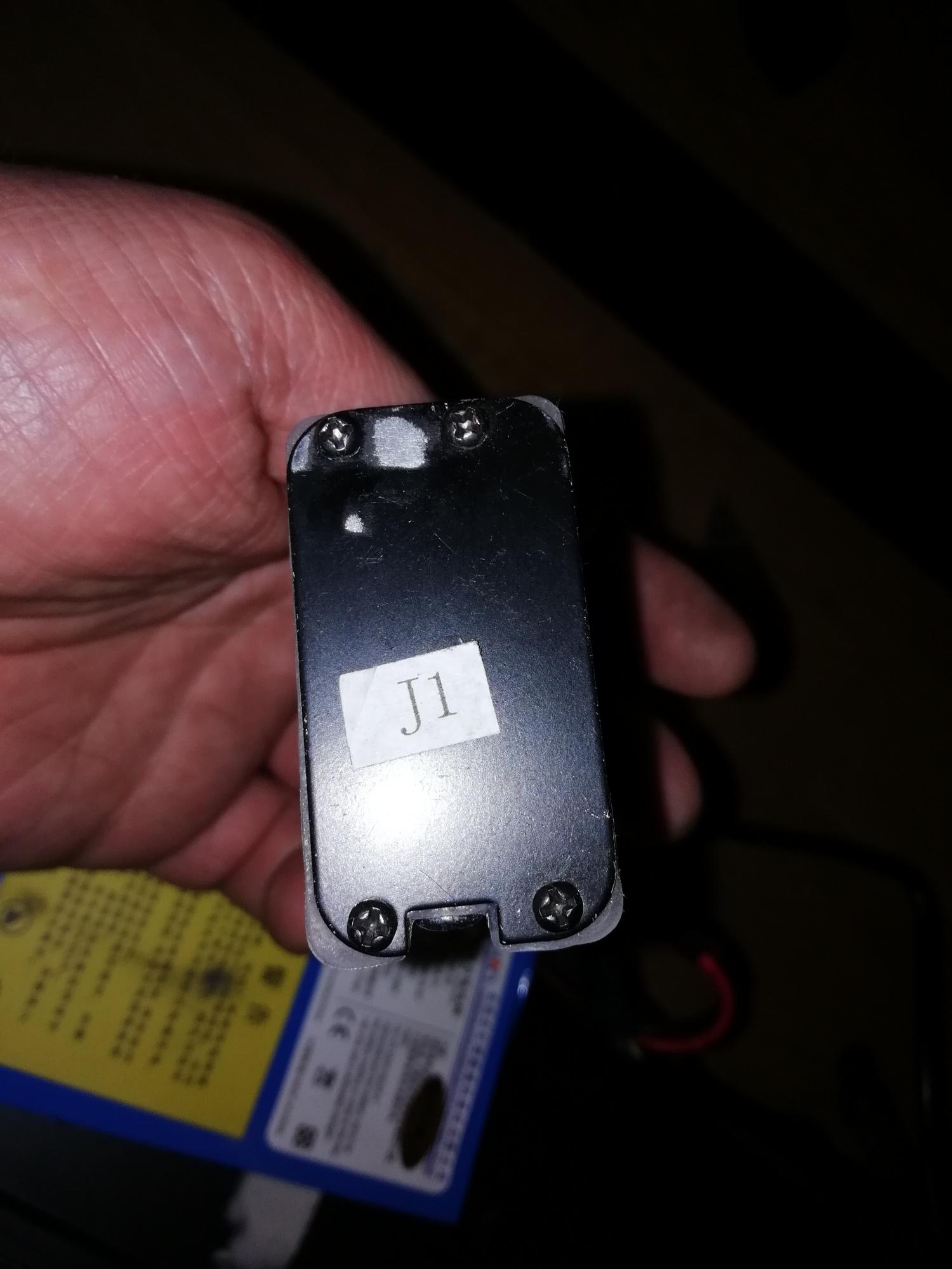

Цитата: Papovich07 от 14 Май 2018 в 16:06Еще просьба, не могли бы пины пофоткать, что и как там выглядит)
Пины где, если внутри корпуса контроллера, то пока не вариант, я его пока не разбирал, а там судя по всему что-то винтами крепится, короч в электронику пока лезть не планирую. Но добраться до неё очень легко.

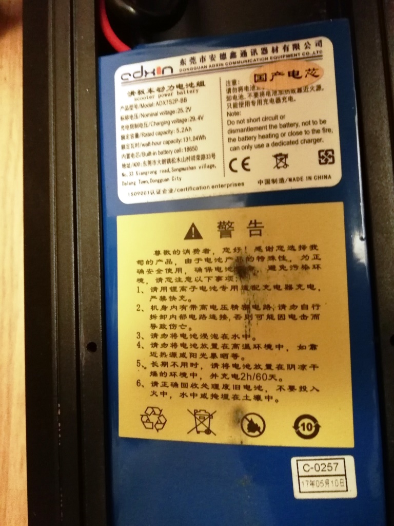

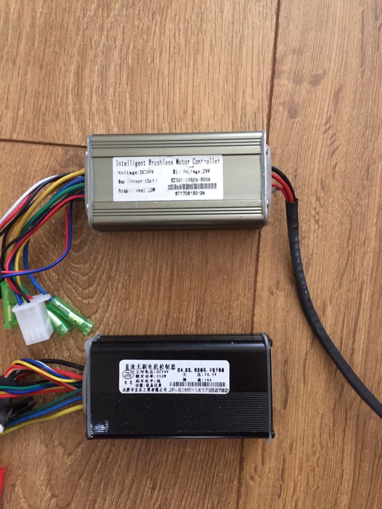

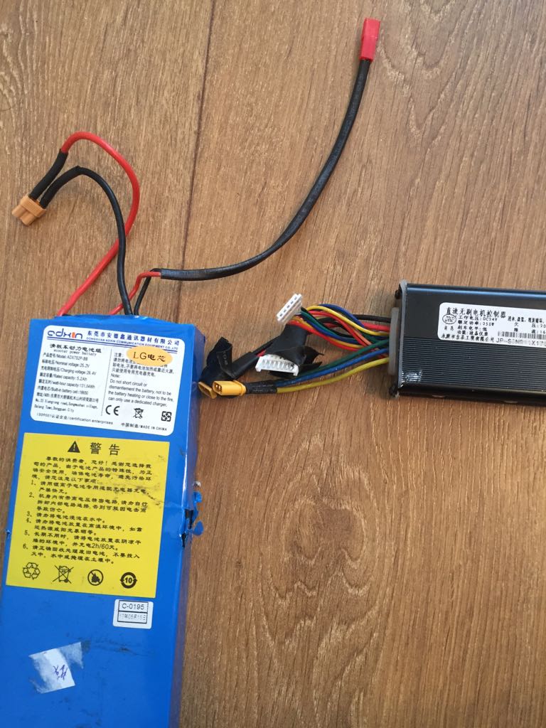

батарея мекотрон макс
модель: adx7s2p-bb
номинальное: 25,2 вольт
зарядное напряжение: 29,4
номинальная емкость: 5,2 ач
емкость в вт/ч: 131,04 вт/ч
сборка батареи 7s2p
емкость одной ячейки:
5200/2=2600 mah
напряжения батареи:
минимальное 7*2,75=19,25
номинальное 25,2
максимальное 29,4
контроллер на 250 ватт
вкачивает до 16а
думаю как на куге на 1 ампер меньше будет
т. е. максимально вкачивает в мк 15а
если 15а*29.4=441 ватт максимальная мощность моторколеса
на батарее видел наклейку lg
если там действительно lg, то возможно в батарее установлены элементы lg m26 http://datasheetspdf.com/pdf-down/I/N/R/INR18650-M26-LG.pdf
https://m.youtube.com/watch?v=Nolj1MkCx0c
https://m.youtube.com/watch?v=YvxAF3JNh9Q
Платоха

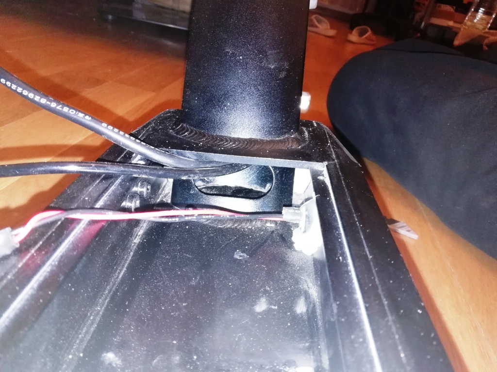

У меня с новья самокат был с поломанной трубой пер.вилки, а потом собрал компакт из домашних з/ч. Если ставить амморты "Кот"и наращивать бат., то можно попробовать 2е мк установить. Мк новое пока есть. Проставку по чертежу есть кого попросить изготовить. Можно и из поликарбоната, тогда и подсветку туда влепить.
Кто юзает такой самик, не поленитесь посмотреть состояние кабеля который внутри рулевой стойки. Его там запросто перебьёт или перетрёт. А это черевато кз (но вы то уже знаете где есть з/ч)) Кста на новых моделях кабель кинули по другому.
фото разъёмов и стикер LG. В отличии от джэк хотов, тут на приборку 7пин, там 6
8"12"26"10+12"6"в процессе
Платоха
Доп акк кста можно прилепить за рулевой стойкой, как делали наши коллеги в ветке про джекоподобных. Или наоборот, забить в дэке всё элементами, а контроллер вынести на стойку или в неё.
Контроллер скор.всего типа куго-урбан. У меня самокат и отдельно электрика с одной фирмы.

Цитата: Платоха от 15 Май 2018 в 08:45фото разъёмов и стикер LG.
Выкладывал фотки - у меня на ашановском стикер другой, об LG там нигде речи не идёт(((, если переводить гуглопереводчиком везде гордо написано про китайское производство.

Цитата: Платоха от 15 Май 2018 в 08:45состояние кабеля который внутри рулевой стойки. Его там запросто перебьёт или перетрёт. А это черевато кз
Тот кабель что от контроллера к МК идёт? Я просто что то его там не замечал особо, надо руль сложить, глянуть.
Цитата: Платоха от 15 Май 2018 в 08:45то можно попробовать 2е мк установить. Мк новое пока есть.
интересно, если приделывать второе МК, это нужно два контроллера с одной ручкой газа и тормоза подружить и батку пипец емкую сделать? или батка в таком раскладе тоже раздельная должна быть?
хотя опять же, смысл легкого самоката пропадет, МК килограмма два точно весит, батарейки еская на 3 потянет и т.д.
Платоха
Просто сложив руль не увидите. Нужно вытянуть кабель от мк. На новых, китайцы пустили его по внешней стороне
