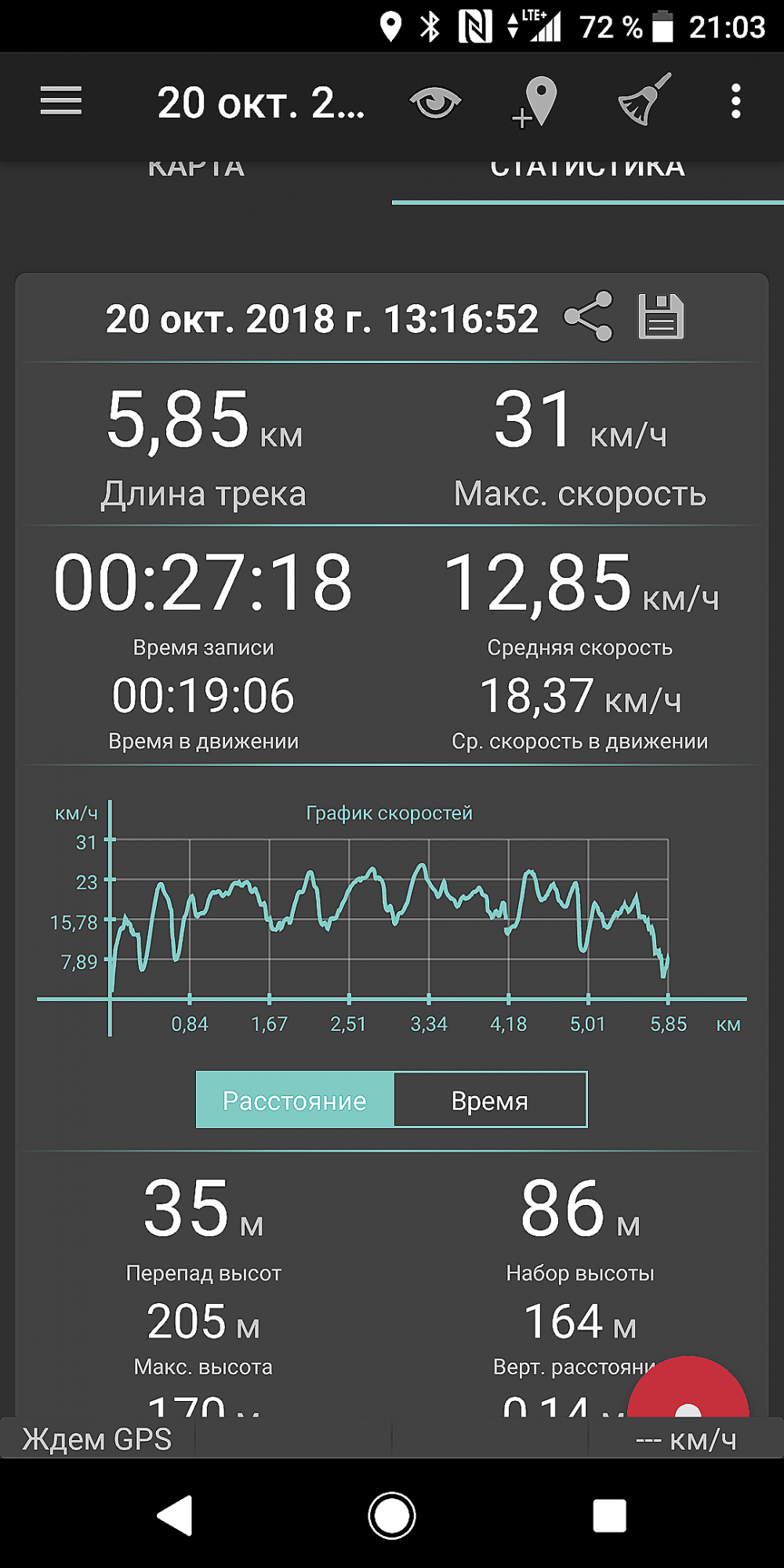

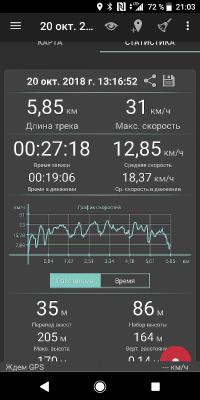

Ну не знаю, что у тебя за хрень. Но я теперь полностью доволен екатом. Да, перебрал. Не скрипит, не трещит. Настройки - одна красная. Одно мк. Выдаёт больше скорость. Проверил все режимы. Не зажигалка. Согласен. Но хоть и медленно вывозит во все горки, как и мини 4. Разгон слабее. 15а, а не 25а как у миника...
Добавлено 22 Окт 2018 в 00:23
Это езда по тротуару... Бордюры, пешики, светофоры... Разгон-торможение... Ещё и холодно, быстрее не хочется, продувает... Ночью езжу по ПЧ... Нормально. Быстрее автобуса получается... Да и светлее там... Допов нет.... Ему надо долго разогнаться... С горки и 39 прёт... И не так страшно, как на мини 4.... Странно...
Привет.
Что за приложуха для замеров?
Это просто на телефон или отдельный трекер?

[user]axe_ll[/user], так и называется - Геотрекер!

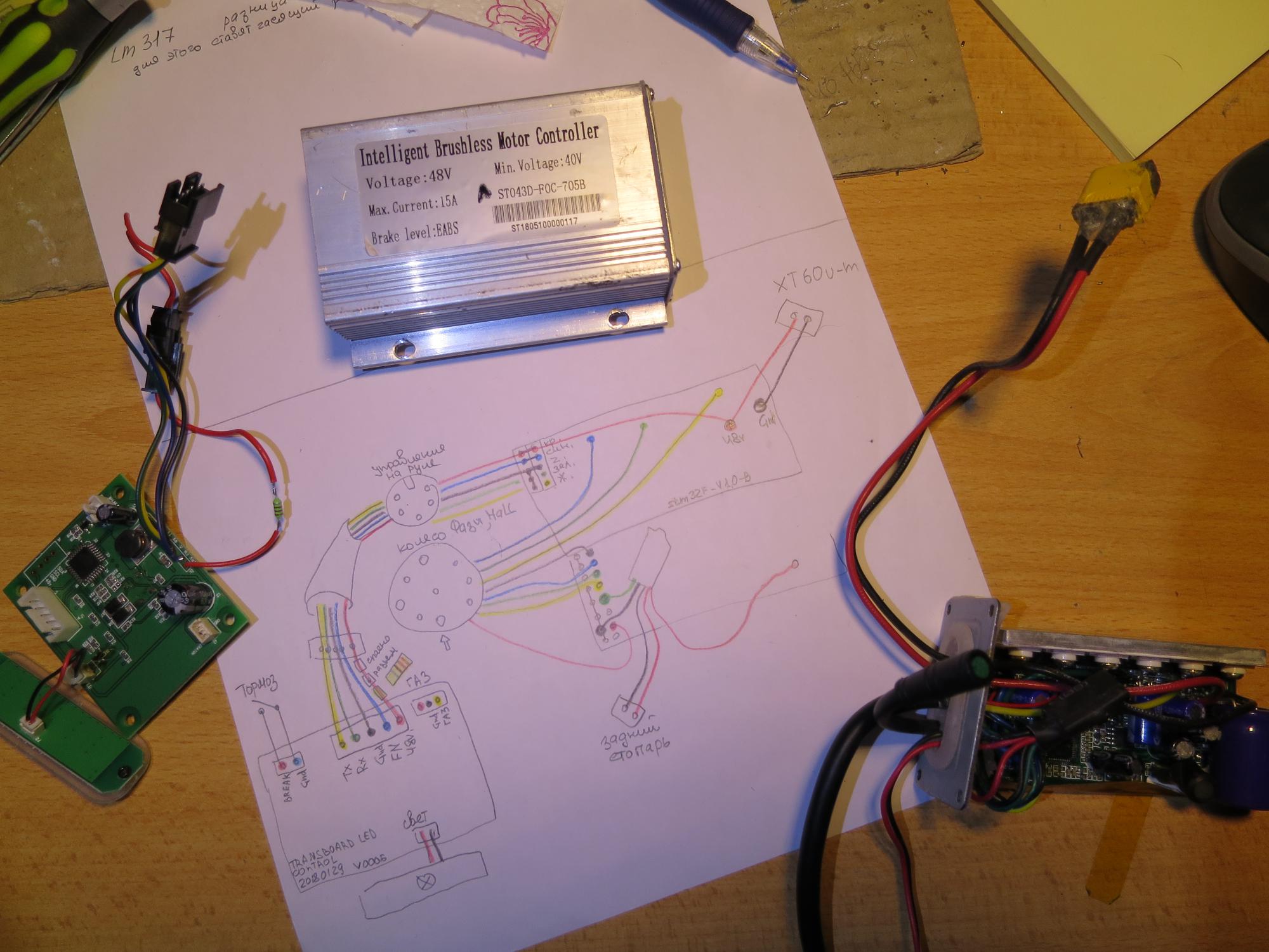

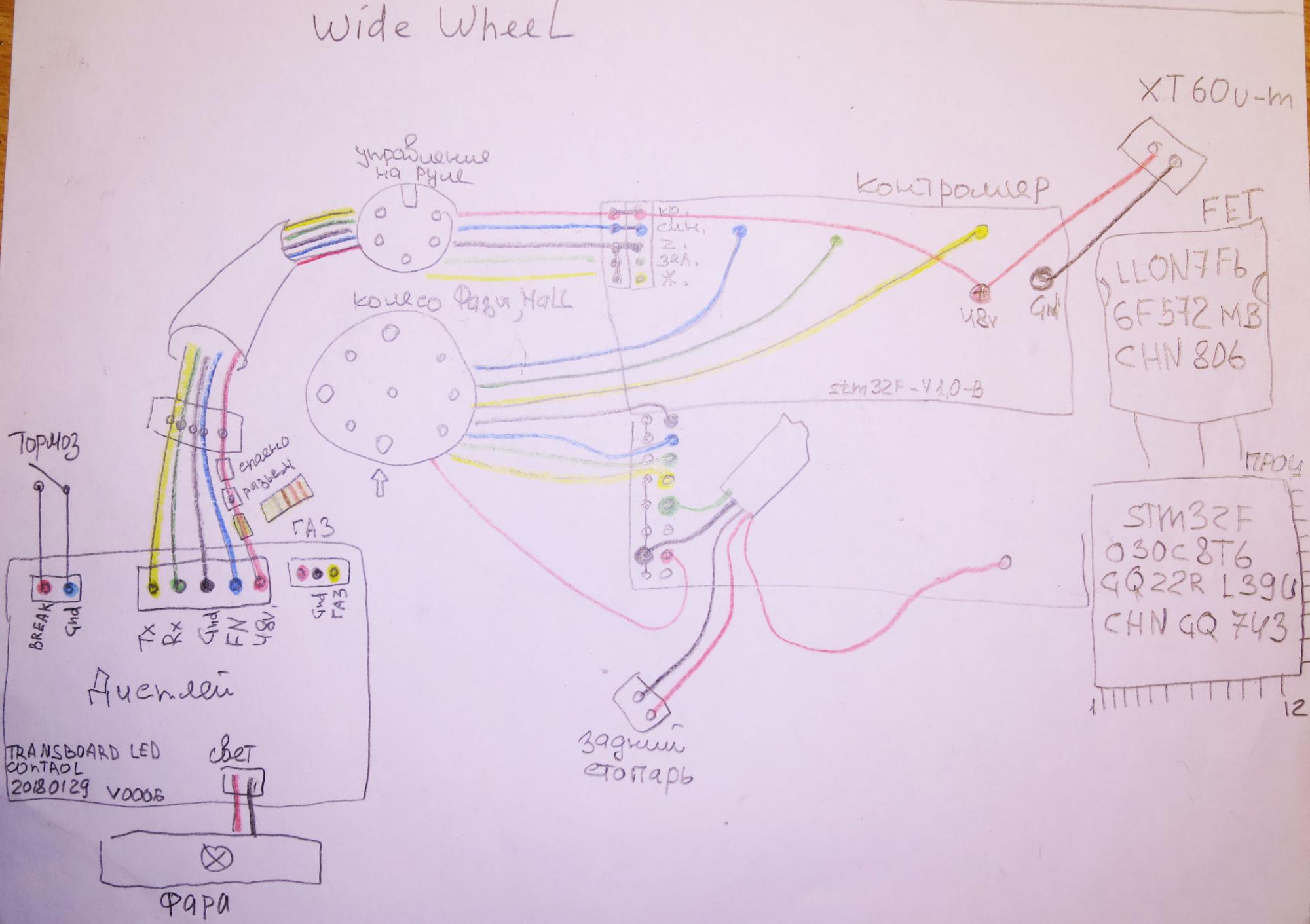

volodiaa
#298
это предварительно - разводка между дисплеем и контроллером. цвет проводов соответствует реальному.
точки подпайки в контроллере.
Заметил штекер на красном проводе у дисплея и фильтр , возможно его надо подключать после колодки, что бы не сгорел проц в дисплее.
лично подключил все штекера, затем этот красный и только после всего аккумулятор.
