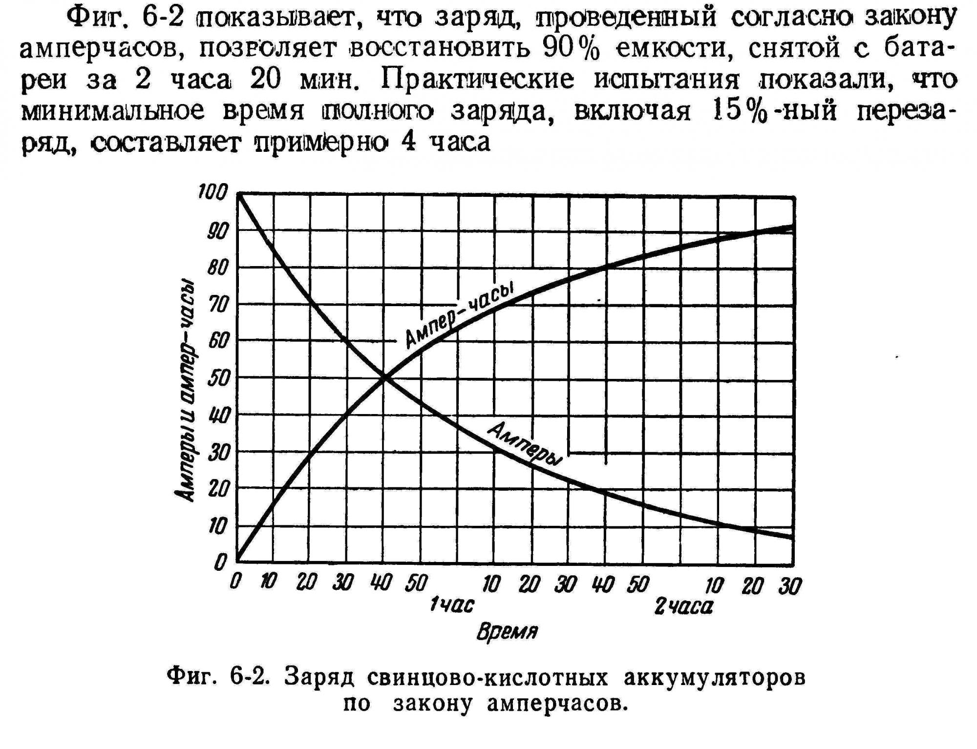

Цитата: UriBas от 15 Июль 2019 в 02:55Есть статьи, которые Вы наверняка читали, где исследовалось воздействие разных токов заряда на способность отдавать АКБ разрядный ток, далее воздействие зарядного тока на целостность ПАМ и ОАМ, на КПД и прочее .. из этих статей следует, что лучше заряжать токами 0,1-0,3С.
Есть известный закон ампер-часов: зарядный ток в амперах должен быть меньше кол-ва ампер-часов недостающих батарее до полного заряда. Вот соответствующее его графическое описание из книги под редакцией Устинова П.И. "Аккумуляторные батареи", аж 1952-го года:
Мне не известны исследования, опровергающие его или ставящие под сомнение. Сомневаюсь, что найдете какие-нибудь ссылки, которые подтвердили бы пассаж про "лучше заряжать токами 0,1-0,3С".
Отмечал как-то, что подобное правило - "0,1-0,2-0,3С" - является удобным для запоминания соотношением, отражающим  компромисс при реализации заряда постоянным током между приемлемым временем заряда и допустимой интенсивностью электролиза в конце заряда. Не больше и не меньше. Если ЗУ имеет возможности приближаться к идеальной кривой хотя бы ступеньками - хорошо. Если даже ступенчатых временнЫх регулировок нет, остается воспользоваться мнемоническим правилом. Никакой сакральности в него не заложено.

Цитата: Дм. от 23 Сен. 2019 в 14:141952-го года
Под знаменем "борьбы с низкопоклонством перед Западом", в книге "забыли" упомянуть, что зовётся он законом Вудбриджа.

Цитата: Дм. от 23 Сен. 2019 в 14:14.. Есть известный закон ампер-часов: зарядный ток в амперах должен быть меньше кол-ва ампер-часов недостающих батарее до полного заряда. ..
По этому принципу  заложен алгоритм в моргалке..

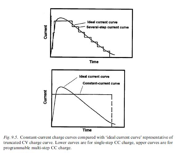

и называется он "Закон Вудбриджа" :hello:
ЦитироватьМне не известны исследования, опровергающие его или ставящие под сомнение.
вы просто их не искали.
этот-же "закон" вытекает из повсеместной практики заряда методом CCCV, а сам "метод" вытекат из Физики - когда разность напряжения между напряжением БлокаПитания и ЭДС АКБ уменьшается, ток заряда, автоматически падает. Это "откровение" (вытекающее из Закона Ома - разная разница напряжений на сопротивлении порождает разный ток ) позволяет придумывать разные названия для "классики заряда CCCV"  :hello:
ЦитироватьОтмечал как-то, что подобное правило - "0,1-0,2-0,3С"
это и есть "Закон Вудбриджа". Начальный ток - будет максимальным для "возможностей блока питания", и обычно не превышает 0.3С, а потом плавно падает, до милиампер, в конце заряда, потому что разность напряжений БП--АКБ минимальна.

Цитата: UriBas от 24 Сен. 2019 в 07:12Расчет простой -80% от 60Ач  это 48Ач которые надо вкачать за 4часа
У меня иное понимание закона Вудбриджа, на сколько помню сей метод снижает время заряда, предотвращая недопустимый нагрев и излишний электролиз. Алгоритм примерно такой:
На полностью разряженную 60 Ач батарею подаем ток < 60 А, через минуту заряда  < 59 А, и т.д. (0,8 опустил)
Т.к. ток подается немного меньший указанных данных - будем считать, что расчетные 60 А, с учетом запаса по току .
Цитата: UriBas от 24 Сен. 2019 в 07:12в моргалке это нужно умножить на 2
Т.е. - для заряда АКБ по закону Вудбриджа потребуется БП
для постоянного тока - 60 А
для моргалки  - 120 А.
Что как-то не стыкуется с вашим утверждением:
ЦитироватьПо этому принципу  заложен алгоритм в моргалке..
неправильно помните.
Напомню: не существует "метода Вудбриджа" есть "Закон Вудбриджа"  :hello:
и в нем МОЗГОВ (алгоритма) нет и никогда не было. Почему? потому что используется (с Вудбриджа) простой блок питания с нежесткой характеристикой (например трансформатор и два диода). Кривая заряда получается автоматически, зависит только от способности АКБ принимать заряд И поднимать при этом свою ЭДС.
