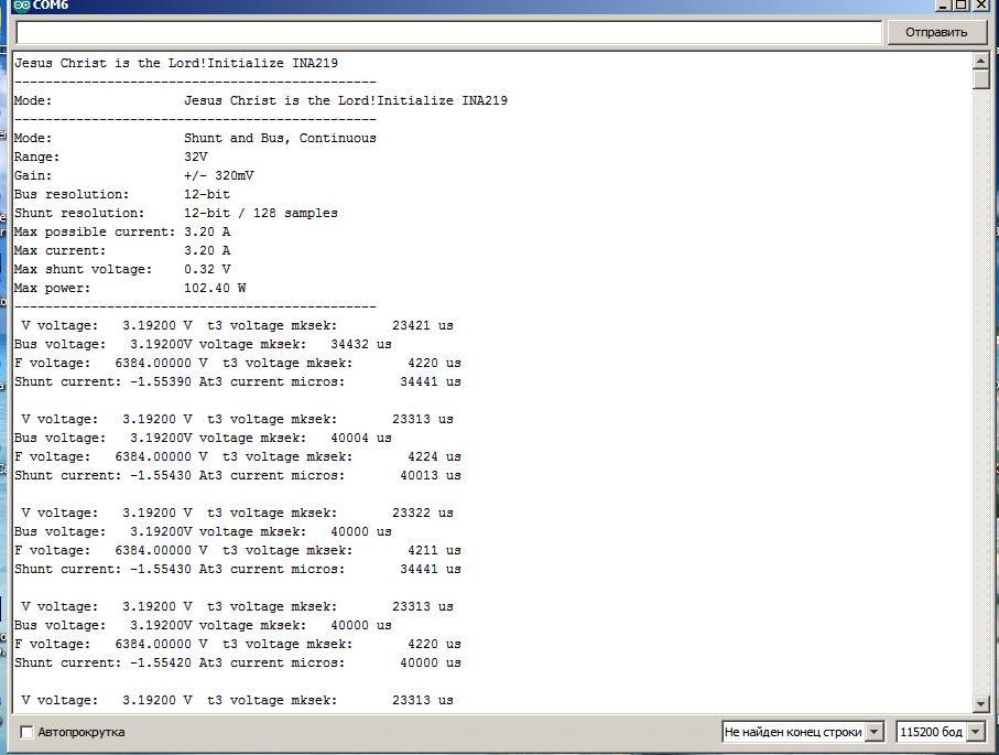

[user]UriBas[/user], можете показать что цифрует ИНА?
bones
Поясню для UriBas, разрешение 6мА на шунте 1мОм (один, не опечатка) на 1115.
UriBas
Цитата: bones от 29 Апр. 2018 в 00:49[user][user]UriBas [/user][/user]можете показать что цифрует ИНА? Поясню, разрешение 6мА на шунте 1мОм (один, не опечатка) на 1115.
6мА это при каком максимальном токе на шунте в 1мОм?  По моим расчетам диапазон, (макс ток) при разрешении в 6мА, должен быть до 200А.
Ина держит" при макс токе в 3А   1мА  При измерении напряжения в 32В хорошо держит сотые Вольта.   Прилагаю картинку, где шунт = 0,1 Ом  и макс напр = 32В

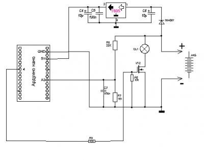

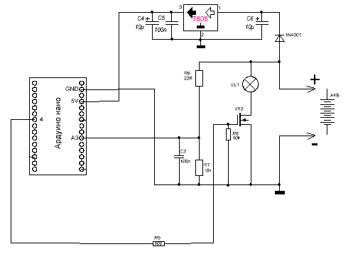

Dkin
Отдельное устройство для разряда АКБ
Алгоритм:
Разряд/пауза - 21/7 секунд
Если напряжение в паузе не поднимается выше 12В, разряд прекращается.
Времена и напряжение останова можно в программе изменять.
Схема:
Программа:

Внешний вид:
Яков93
Цитата: Dkin от 06 Май 2018 в 19:54Отдельное устройство для разряда АКБ
А можно вешать не на 4-й вывод, а на любой где есть выход PWM, например 3-й. Тогда можно регулировать разрядную мощность без физической смены лампы нагрузки.
Просто пишете например analogWrite(3, 128) и получаете половинную нагрузку.
Чтобы каждый раз не перепсиывать программу можно приделать на любой аналоговый вход переменный резистор и менять ширину импульса в зависимости от сопротивления этого резистора.
Будет что-то такое:
