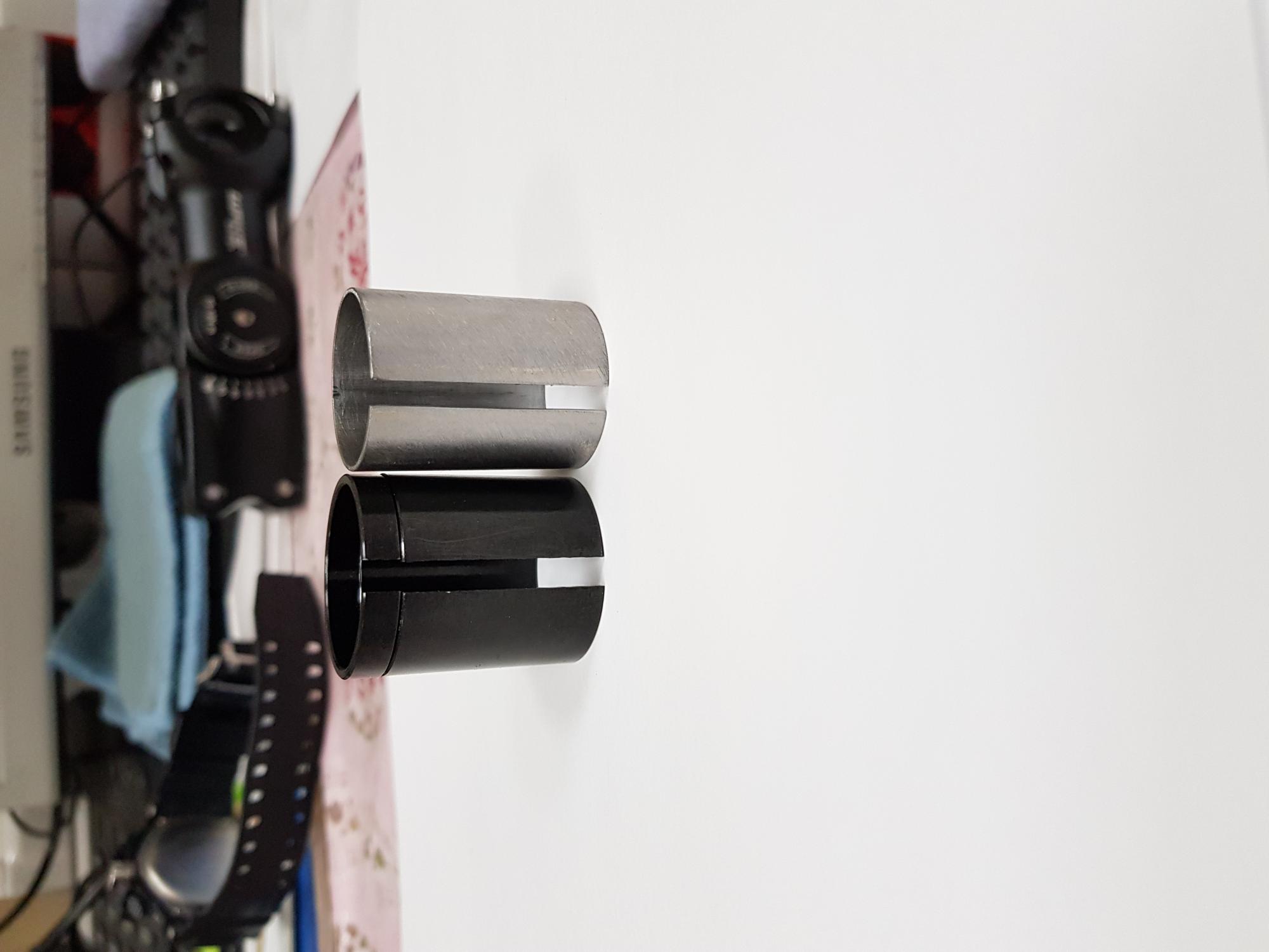

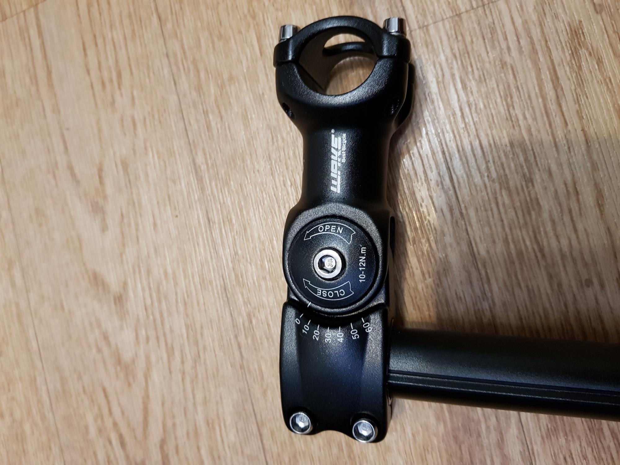

На многих самокатах установлен складной руль обычного типа, Т-ОБРАЗНЫЙ, и он как-то не внушает доверия, т.к складные ручки вставлены в П- образные пазы, толщиной 0.6х11мм и толщина крепления ручки 10мм и если дать сильную нагрузку можно выломать эти проушины, хотя был только один случай, когда руль отломался по сварному шву, но всё же, я решил не испытывать судьбу, а заменить на складной руль с хорошим регулируемым выносом, безопасность превыше всего.
На своём первом самокате Ovinem, я менял уже подобным способом, но менял на руль от Dualtron Raptor, минус такого руля что он не складывался, в этот раз всё сделаю, чего мне не хватало в предыдущем варианте.
И так что нам потребуется:
1 - Складной руль
2 - Вынос руля
3 - Заглушка выноса руля
4 - Переходник 25.4 х 26.8
5 - Зеркала
6 - Грипсы
7 - Кусок трубы ф25мм толщина стенки 0.8мм
8 - Ножовка по металлу, можно и УШМ.
9 - Напильник широкий, или наждак(станок)
Снимаем с ручек стокового руля все навесы которые у вас стоят.
Снимаем Т-ОБРАЗНЫЙ руль, и ближе к сварному шву, отрезаем, получиться так.
Фото Руля

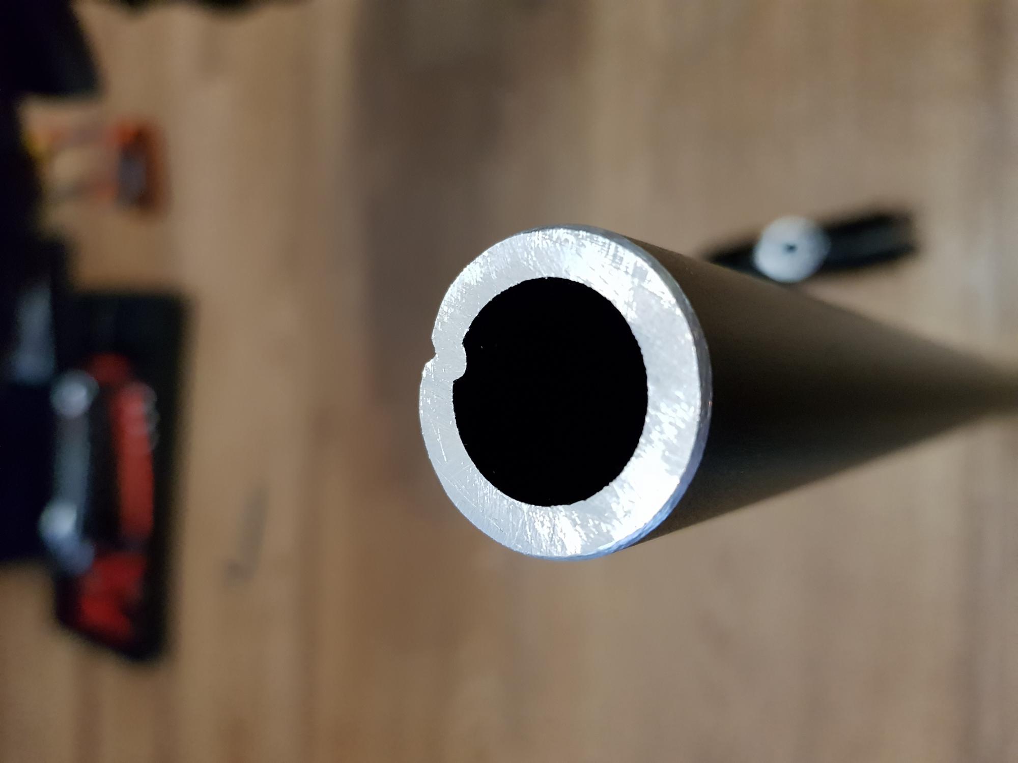

Далее, мы напильником, или УШМ она же болгарка, торцуем край трубы, и убираем заусенцы и округляем край трубы как на фото, можно и оставить ровным.
Фото трубы
Так как у нас диаметр трубы 24мм, изготовим из мебельной хромированной трубы ещё один переходник, чтобы компенсировать нам для полного обжима хомута выносом.
Фото трубы для заготовки
Отрезаем кусок трубы, равный переходнику с кольцом, и делаем прорез как на переходнике, одним словом, ещё один, такой же.
Переходники
Снимаем напильником хромирование, и шлифуем наждачкой, торцуем и придаём "товарный вид". Если есть желание, можно покрасить.
Далее надеваем изготовленный переходник на трубу. Затем переходник ф25.4х28.6 с кольцом. Примеряем вынос, он должен нормально надеться на трубу с небольшим усилием.

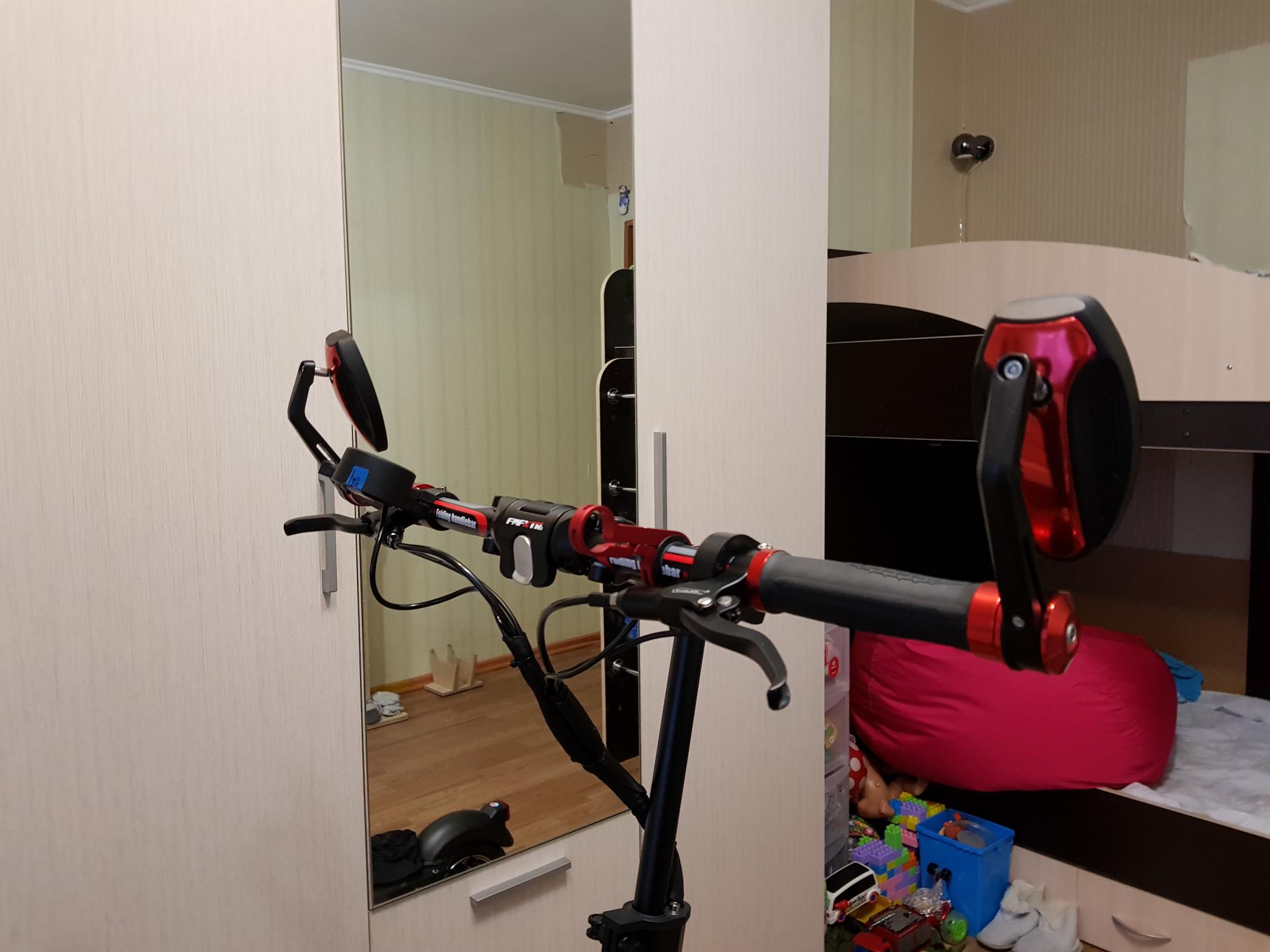

Закручиваем винты хомута рулевой и потом выставляем вынос относительно колеса, ставим под себя по шкале градусов, у кого какой рост, я себе при росте 1.75 поставил 10°, но это ещё нужно проверить при езде.
Фото работы

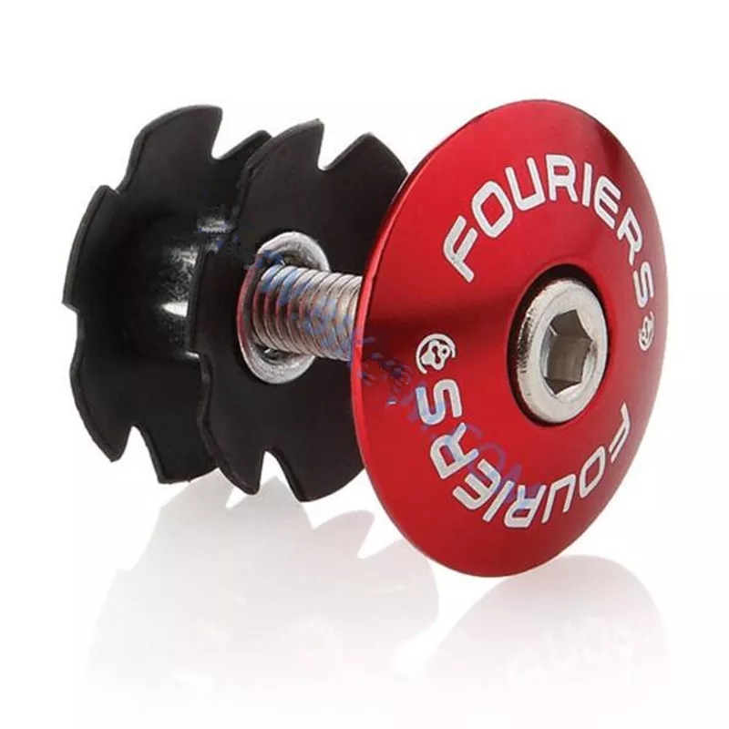

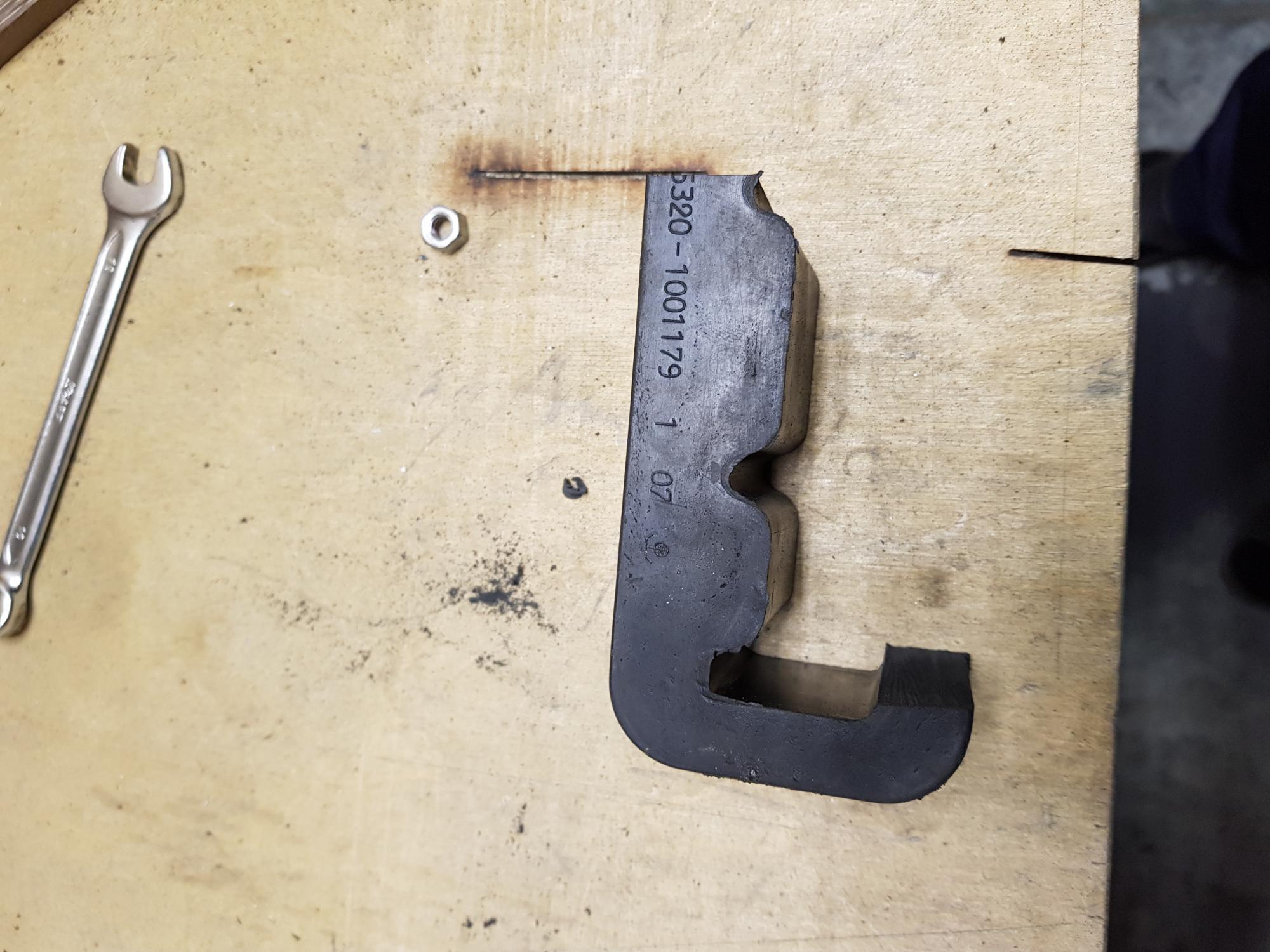

Внутренний диаметр у нас трубы рулевой ф16мм и чтобы закрутить нам заглушку выноса, я брал просто без болта и фиксирующей пластины, я изготовил из обычного квадрата жёсткой резины бачонок ф16х10мм.
Фото зажима
Изначально хотел сделать такой зажим.
Зажим
Но в самом конце изменил решение и сделал бочонок 1см и гайка, при затягивании гайки, резина сжимается и и служит как распорка в трубе, и всё отлично держится. Экономия 260р.
Вот как-то так получилось.
Надеюсь поможет вам моя перелелка стокового руля, на более комфортный.
Всем удачи в модернизации и переделках.
