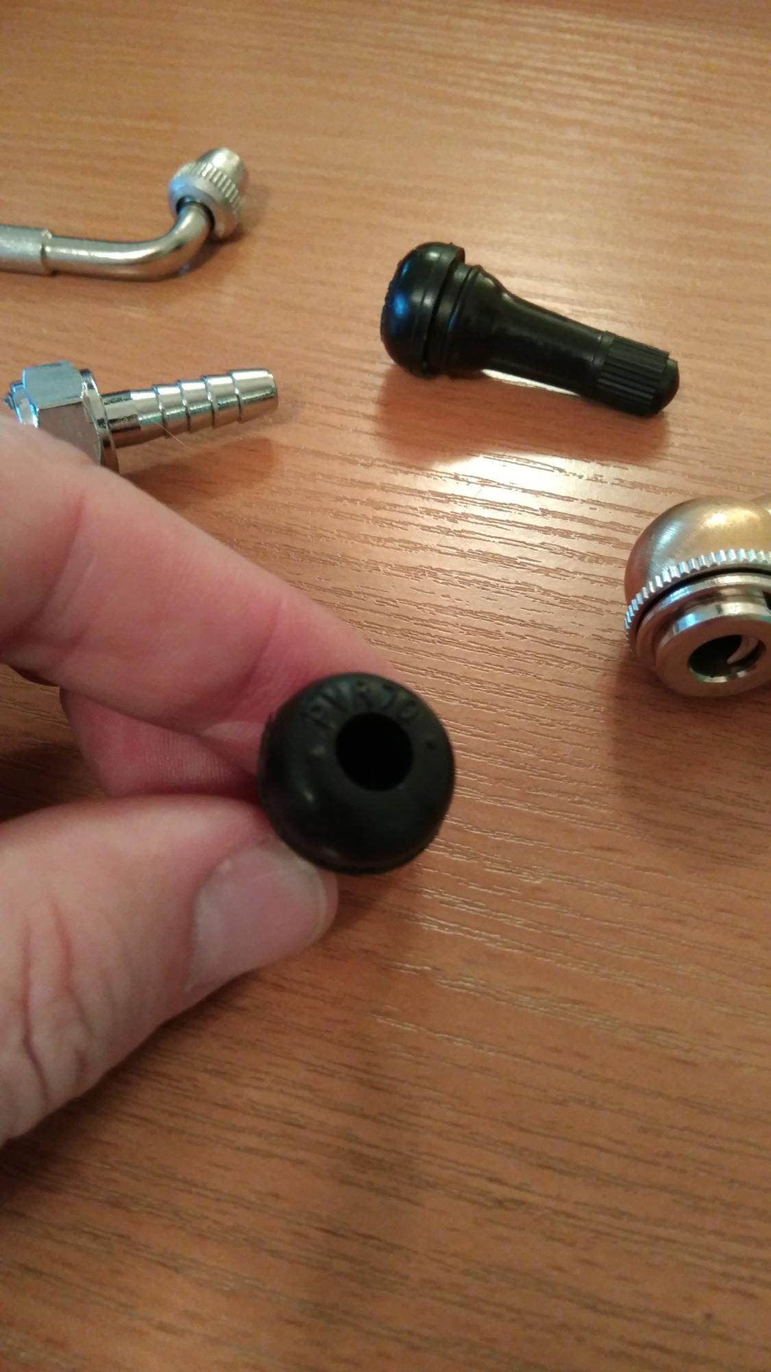

romans_77
Цитата: MaxVS от 20 Дек. 2018 в 20:34
TR412SP там , например навскидку вот...
:facepalm:
Какие Вы упрямые
:wow:
Нашёл фото в телефоне, так
:exactly:
Рома.
Dualtron 3.
HALTEN, Voyager 1200w 48v 26Ah.
bambirtuya
это не правильный, это под отверстие 11,3мм, а нужно под 8,8мм. выше правильный(tr412sp) указан.

romans_77
:sorry:
Честно не знаю почему не правильный?!
Но на свой халтен одномоторный, на заднее колесо, ставил PVR-70, при этом предварительно смазав мыльной жидкость.
Если бы не шиномонтаж и помощь вторых рук, сам бы вставлять и накачивать шину замучился.

MaxVS
Цитата: Dimjan2106 от 21 Дек. 2018 в 09:10С таким охлаждением лужение должен выдержать контроллер. ИМХО опять же.
А стоит ли оно того при цене контроллера на 25А в примерно 4 т.р.?
Добавлено 21 Дек 2018 в 09:51
Цитата: Александр61 от 21 Дек. 2018 в 09:34Вопрос. Есть ли на стоковой версии рекуп или электротормоз и при нажатии кнопки "закрытый замок" на брелоке, сопротивляется ли самокат принудительному "укату"?
Нет, на стоке нет. Рекуп на Халтенах есть только на безхолловых контроллерах, либо например на полноприводниках от Павла, где тоже, насколько мне известно - стоят безхолловые. Именно рекуп, не электротормоз. Сопротивления качению на сигналке нет.
Добавлено 21 Дек. 2018 в 09:52
Цитата: romans_77 от 21 Дек. 2018 в 09:40Купил соски пвр-70, взял самокат и пошёл пешком к шиномонтажу.
Роман, ПВР70 по спецификации действительно больше диаметром, чем наши...так что либо вам таки продажи не ПВР, либо у вас какое то особенное колесо. У меня на стоковом заднеприводе  именно те, что я указал, на самокатах от Павла - тоже.
romans_77
[quote author=MaxVS
[/quote]
Ссори, у меня самокат не от Павла
:pardon:
Здесь видно пвр-70, прочли?
Богажник от Павла, с контроллером
Рома.
Dualtron 3.

MaxVS
Цитата: romans_77 от 21 Дек. 2018 в 10:11Ссори, у меня самокат не от Павла
У меня тоже, у меня их первых, оптовый, с баткой 21,6. Допускаю, что и соски на колесах могут отличаться, надо будет поспрашивать, у кого как.
