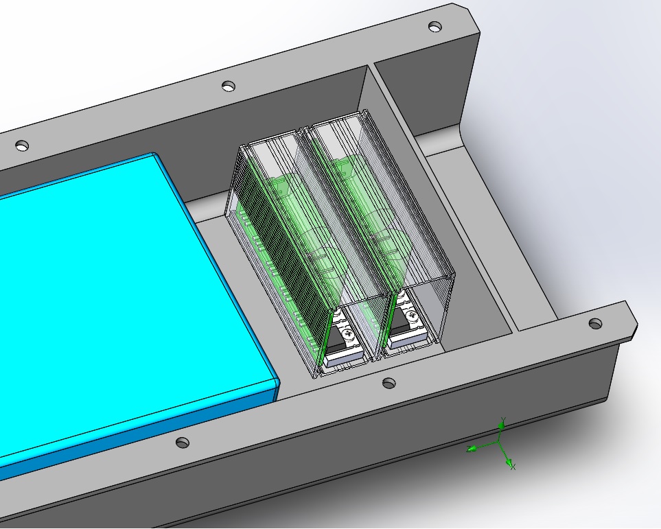

ЦитироватьНазревает следующий вопрос:  Как разместить 2 контроллера?? Учитывая, что особо места в деке нету  :pardon:
Тут кстати кто-то уже выкладывал фотку с закреплёнными двумя контроллерами. В модели решил обсчитать именно этот вариант.
2 контроллера рядом, "скрученных" вместе и прижатых к деке.
Исходные данные такие:
Тепловыделения  2 х 50Вт.
Окружающий воздух 20 С.
Толщина материала деки - 3мм (мне нечем померить толщину, хотя на глаз там где и есть 3-4мм, ну возьмём по минимуму 3)
Скорость движения  - 3 м/сек.
Тепловые сопротивления как в предыдущем посте.
Пока считается. Завтра результат выложу, можно будет сравнить с предыдущим результатом. :-)

Ложечка дегтя. Конструктивно очень неудобно крепить контроллер транзисторами вниз - винты торчат зело. Да и у меня есть подозоение, что они непосредственно контактируют с коллекторами транзисторов (отделены шайбами от корпуса), вобщем я бы не стал их коротить на мет. корпус(деку).
А можно просчитать вариант - контроллер лежит пузом на деке через термопасту и тепло передается вниз на деку "через угол" корпуса контроллера? Если недостаточно, доп радиатор на верхней поверхности.

ЦитироватьЛожечка дегтя. Конструктивно очень неудобно крепить контроллер транзисторами вниз - винты торчат зело. Да и у меня есть подозрение, что они непосредственно контактируют с коллекторами транзисторов (отделены шайбами от корпуса), в общем я бы не стал их коротить на мет. корпус(деку).
Да, там и впрямь торчат винты, но способ крепления предполагал именно такой.
Т.е. изнутри (для контроллера) впотай. Насколько хорош этот способ, не знаю, но вроде реализуемо. Трудоёмкость выполнения его в кустарных условиях на мой взгляд средняя, но повозиться придётся, чтобы выполнить качественно.
Вот что касается электрического контакта, то тут первый вопрос, а является ли дека землёй? Сразу приходит в голову аналогия с авто (где корпус - масса, а в иномарах иногда и по две, три), но справедливо ли для самоката? Дека крашенная, вроде нигде прям зачищенного контакта земляного нет. Не знаю, в общем. :-)
Есть предложение это обсудить поподробенне, т.к. реально хочу закрепить контроллер именно так. :-D  (и без корпуса даже). Но сейчас не об этом.
ЦитироватьА можно просчитать вариант - контроллер лежит пузом на деке через термопасту и тепло передается вниз на деку "через угол" корпуса контроллера? Если недостаточно, доп радиатор на верхней поверхности.
Можно  :-). С него и начнём, дальше перейдем к двум контроллерам. Да, действительно, самый простой способ крепления контроллера вниманием оказался обделён.
Итак, контроллер "лежит" на деке и тепловой контакт только по одной плоскости.
Исходные данные те же:
Окружающая 20С, тепловыделения 50 Вт, едем 3 м/сек, тепловые сопротивления как в первом посте.
Что вышло:
Макс. расчетная температура на транзисторе - 68,1 С.
В варианте, когда контроллер был прикручен по 2-м плоскостям (в первом посте картинки) , температура была 47,7 С.
Иными словами разница в расположении даёт разбег по температуре в 19 С.
Тем не менее, вариант также рабочий.  :dance:
Далее, перейдем к двум контроллерам.
Понятно, что там и тепловыделения в 2 раза больше. (хотя это тоже вопрос, а больше ли они именно в 2 раза при работе двух контроллеров одновременно) но мы рассматриваем, так сказать, наихудший случай.
Получилось как-то так:
Тут расчетное значение температуры - 78,6 С.
Тоже пойдёт. Напоминаю, что это всё для равновесной системы. В реальной жизни эти нагрузки не постоянны, поэтому расчитанные значения "предельные теоретические".
Сразу возникла идея контроллеры немного разнести и посмотреть, насколько изменится тепловая картина.
А вообще, рад буду услышать ваши идеи по размещению контроллеров. Заодно и промоделировать можно. :kidding:
Кстати да, это ведь можно прям на завод предложение отправить, ну чтоб сразу крепили как надо. :-)

Цитата: Dimjan2106 от 25 Дек. 2018 в 09:53Т.е. изнутри (для контроллера) впотай. Насколько хорош этот способ, не знаю, но вроде реализуемо. Трудоёмкость выполнения его в кустарных условиях на мой взгляд средняя, но повозиться придётся, чтобы выполнить качественно.
С точки зрения механики - реализуемо, но отверстия в деке должны быть просверлены очень точно, иначе будет перекос и неплотное прилегание, как следствие - все усилия коту под хвост. По поводу массы - дека так или иначе периодически будет играть роль земли, с учетом некачественной покраски, и периодического контакта с земной поверхностью ,в том числе не всегда сухой. Насколько это критично - не знаю.
