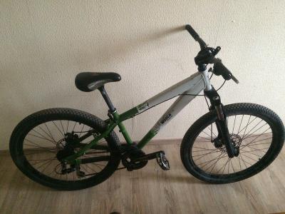

Донор - Norco Ryde 2007. Будет взята вилка Marzocchi DJ3, руль, тормоза, колеса и, возможно, седло. В будущем планируется вернуть все взятое обратно на Норку и, если проект будет успешен, закупить железки получше, соответственно, бюджет подрастет до ~80000р.

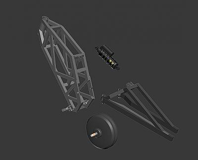

Рама проектируется для батареи 13s9p, собранной в ромб. Батарея съемная, вверх. С сиденьем пока не определился, можно сделать под кроссовый мотоцикл или под велосипедное седло от, все той же Норки. Маятник на оси двигателя с переходными втулками под подшипники. Основной профиль рамы 20х20, перемычки 20х10, маятник 40х20 и 20х20. В зависимости от толщины стенок можно уложиться в весе всей рамы с маятником от 6 до 10 кг. (в планах уложиться в 8кг.). Рулевой стакан понадобится заказать у токаря.

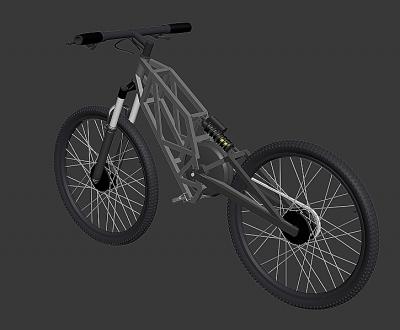

3D модель рамы

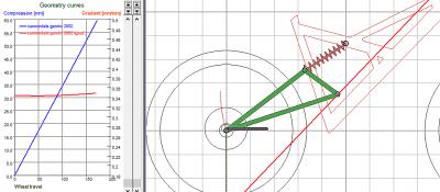

Подвеска, с небольшими изменениями, скопирована с Honda RN01. Угол передней вилки 65°
Linkage расчет подвески
донор
Насыпуха в переднем колесе однажды была убита прямо в дороге, с помощью шкурки, дрели и болгарки в подвернувшемся гараже за час была переделана на промы. Переделка была как временное решение "чтобы доехать до дома", но все получилось жестко, без люфтов, и в эту конструкцию я не заглядываю уже года три. Заднее колесо надо будет переделать также

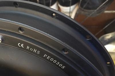

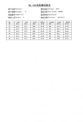

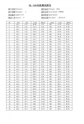

Мотор Passion E Bike задний директ драйв 1500W с обмотками 0.51-14x4
600 ОБ./МИН., 35N. M
46 магнитов, магнит 35 × 13.65 × 3
ось 15мм, посадочное 10мм, под дропауты шириной 135мм
3 датчика холла SS41F
обмотки связаны, внутри по ощущениям все хорошо
Со скидкой обошелся в 8800р.
С али пришел с небольшим дефектом, имеет дисбаланс и на больших оборотах передает вибрации на раму. Пробовал повернуть покрутить крышки, немного снизил дисбаланс, но пока идеального вращения добиться не удалось. В колесе это можно было бы компенсировать спицеванием. Может у кого есть варианты, как еще попытаться вылечить дисбаланс? Или это вообще, как заявил продавец, является нормой?
PS: Опытным путем, вращая крышки удалось избавиться от дисбаланса (:
Результаты испытаний от продавца

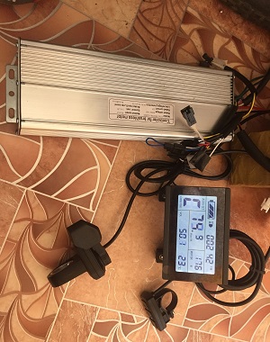

Контроллер 1500W, 18 fet, 48v с дисплеем LCD3. Номинал 22A, максимум 45A. Поддерживает реверс и рекуперацию (буду использовать трещетку для хорошего наката, поэтому эти функции будут невостребованы)
Возможно тоже будет маловат по мощности, но для первого экспериментального экземпляра - то что надо.
Обошелся в 5800 вместе с дисплеем
Курок газа заказывал отдельно, вероятно, закажу полуручку газа, курок не очень удобен, имеет большой ход - приходится далеко отгибать большой палец.Коннекторы фазных проводов контроллера и мотора не совпадали, перепаял на коннектор MT60

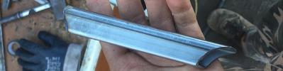

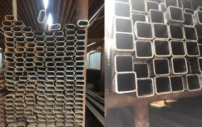

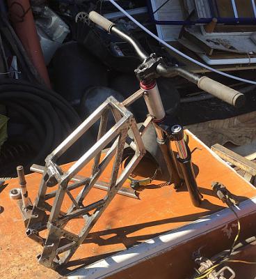

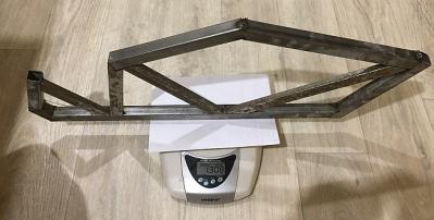

Перенес чертеж рамы на бумагу 1 к 1
На металлобазе кунлено 6 метров профиля 20х20, 4 метра 20х10, метр скругленного профиля 40х20 для маятника. Толстый листовой уже имеется.
Железо для рамы обошлось в 450р.
У токаря заказан рулевой стакан и заготовки для хомутов маятника
Токарные работы 1000р.
Подшипники рулевой 800р.
Подшипники для маятника 200р. за 4 шт.
Dmitriy
#5

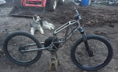

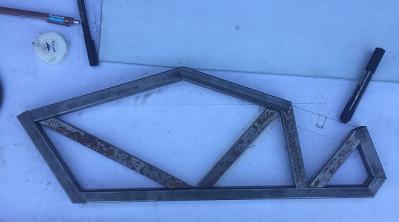

Как же я рад, что не стал делать раму из круглых труб))
С прямоугольным профилем все гораздо быстрее и проще!
Нарезал профиль по чертежу левой стороны
Пошуршал зачистным диском, подогнал все
Скопировал для правой стороны
Вечером напряжение в сети упало, полуавтомат толком не варил, поэтому пока только прихватил
Dmitriy
#6
Проварил, зачистил.
Перемычки 9 см. Это минимальная ширина, чтобы без лишнего гемора вставить мотор.
оффтоп
Под батарею большего размера можно сделать перемычки длиннее, увеличив ширину рамы. По разным факторам, следующий идеальный размер перемычек - 14.8 см, как раз под два слоя 18650.

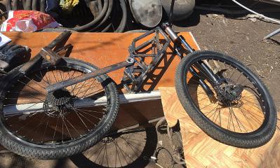

Примерка мотора и амортизатора
Амортизатор с алиэкспресса за 6600
Еще примерка, колесная база 112-116 см

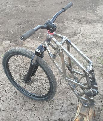

Лайфхак №1, как без стапеля приварить рулевой стакан. Делаем временные проставки
Выравниваем по лазеру, нитками, линейкой или на глаз. Снимаем размеры и изготавливаем перемычки
Нижние перемычки - самые замороченные детали, с одной стороны угол в двух плоскостях, с другой - круглый срез под углом, и все болгаркой  /:-)
Еще плюс временных проставок - пока стакан висел на них, заметил, что корона вилки слегка задевает раму при повороте руля на 360°. Опустил стакан на 5 мм ниже, чем просчитывал в 3D модели
Привариваем перемычки, постоянно проверяя, чтобы сваркой не утянуло металл. Удаляем временные проставки
Рулевая - узел нагруженный, попросил брата приварить ее и перемычки дуговой сваркой - по ощущению, косынки и усиления вовсе не нужны.
Dmitriy

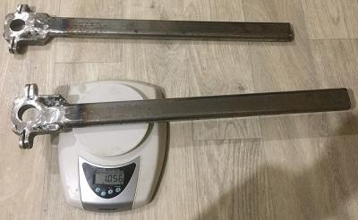

#7

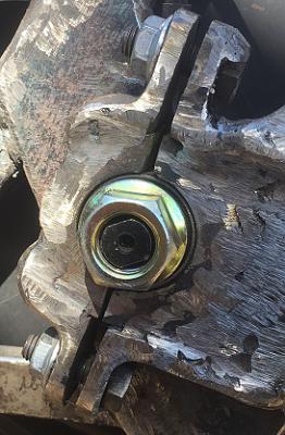

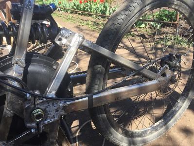

Вновь спасибо братану. Со словами "лучше перебдеть, чем недобдеть" дуговой были обварены ухи-хомуты.
Режем хомуты пополам, вкладываем подшипники, стягиваем болтами.
Примерка, проверка геометрии, алгебры и физики )

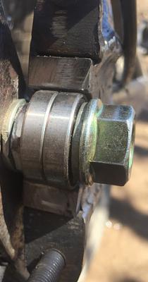

Statik
А не заклинит случайно подшипники,ну или вывалятся по дороге?

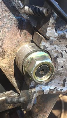

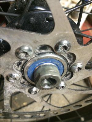

Цитата: Statik от 22 Май 2018 в 21:21А не заклинит случайно подшипники,ну или вывалятся по дороге?
Мотор на оси зажимается гайко-втулкой, на которой сидят по два подшипника, они прижаты шайбой и затянуты гайками - подшипники из этой конструкции никуда не денутся.

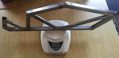

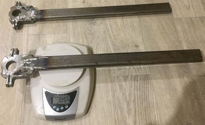

Оба пера маятника соединены между собой в месте крепления амортизатора (называю всю эту конструкцию "жестким домиком"), толщина стенок обжимной части - 10 мм, зажимные ушки - 6 мм, стяг и жесткость конструкции, скорее, избыточны. Даже бортик, который был проточен, по сути не нужен
Этот элемент маятника планировался быть фрезерованным, для эстетики, но в отсутствии этой возможности в данный момент и сжатых сроках, сделано как сделано)
Dmitriy
#11
Маятник завершен, сделал два отверстия для регулировки высоты. Изначально планировал сделать перемычку между перьями (в промежутке между колесом и мотором), но это излишне, маятник и так вышел жестким по всем плоскостям и на кручение.
Приварил крепление заднего тормоза
Подножки с али оказались отстойными, пришли без пружин, в общем, в топку их. Пока приварю профиль, может потом закажу стальные.

Нелегал поехал! Первым делом скатался на, так называемый, Белебеевский Манхеттен)) Вся дорога в гору, больше 1 кВт не давил. Кусок радости и счастья ухватил, байк порадовал!
Есть обычный геркон, интересно, можно ли его прикрутить к контроллеру с KT-LCD3 (там трехпроводной выход на внешний датчик скорости) ?
За сегодня искатать батарею так и не удалось, поэтому пока не буду голословным, надо будет засечь трек на телефоне и укатить куда-нибудь на дальняк.
В общем, получилось именно то, что хотелось, и даже немного веселее))
PS: сиденье, таки, поставил от велосипеда, но жопа просит придумать на эту раму мотоседо
