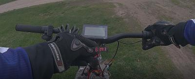

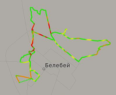

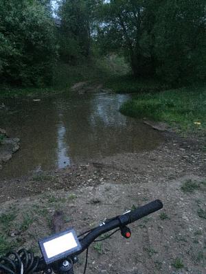

Сегодня затестил батарею на дальность хода. После вчерашней покатушки оставалось 51,4 вольта.
Было холодно, GoPro как-то быстро сдохла, есть фотки с телефона :pardon:
Запустил трекер от браслета Xiaomi и отправился колесить по окрестностям Белебея

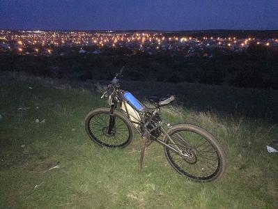

Мои "элегантные" подножки, легким движением рук превратились в подставку))

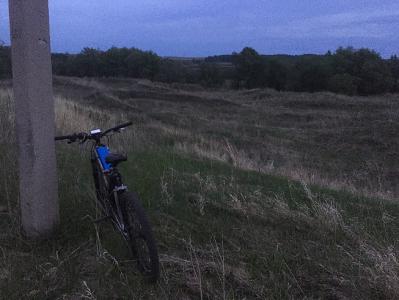

Исколесив пол города решил заехать на кроссовую трассу. Оказалось, что ее давно не юзают, все заросло. Жаль
Решив сократить путь до трассы устроил Нелагалу небольшой "оффроад"))
Переехал грязевую лужу и, за поворотом, уткнулся в речку, назад в лужу ехать не хотелось
Колеса были наполовину в воде. Я сухой. Мотор и контроллер тоже)
Уже по пути домой заехал на "Манхеттен" сделать фотку ночного города
Итог - полтора часа лайтовых покатушек, 30 км, остаток батареи 47 вольт. Выходит, израсходовано 4.4 вольта на 30 км

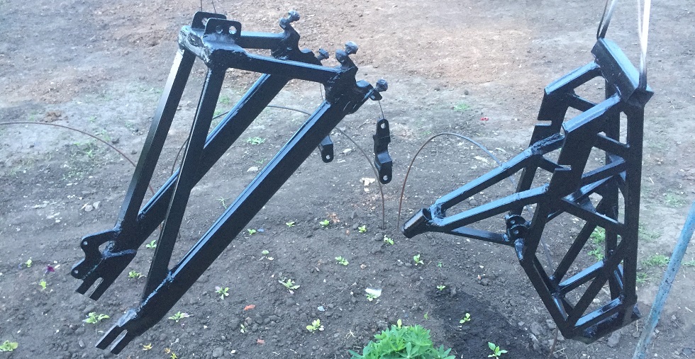

Разобрал байк под покраску, порадовало, что этот конструктор можно разложить на составляющие, буквально, за 5-7 минут, используя лишь два ключа и один шестигранник.
Заодно решил обслужить вилку. Древняя Marzocchi оказалась пружинно-эластомерной, даже не знал, что так бывает) в Norco Wolverine у меня была такая же, но с воздухом.
Из левой ноги выкинул все и воткнул газовый упор от багажника. На удивление, все встало bolt-on - сверху упор вкручен в крышку, которой регулировался преднатяг пружины, снизу через проставку, затянут болтом в стандартное отверстие. В правой ноге все без изменений, только заменил сальники на штанах. По ощущениям, вилка стала работать в начале хода мягче, эффективнее, по нормальному, в общем. После покраски и сборки испытаю, если не понравится (что вряд ли) или будет слишком мягкой, верну пружину с эластомером
Ход вилки в изначальном состоянии заявлен 100 мм, но по следам от смазки, она была согнана до 80 мм. Разогнал вилку до 123 мм - это максимум, до которого можно увеличить ход без последствий.
Лишние детали:
Dmitriy
Готовить к покраске раму мне показалось сложнее, чем, например, ровную поверхность автомобиля, слишком много мест, куда надо суметь подлезть и не напортачить. В общем, не очень люблю это дело.
Газовая стойка в передней вилке работает очень мягко катаюсь на ней, по пересеченке ехать одно удовольствие, но для прыжков совсем не подходит, так как стала склонна к пробою. Возможно, попробую подобрать дополнительную пружину (родная уже не подойдет по длине, а резать ее не хочу, чтобы была возможность все вернуть обратно). Но, скорее всего, пора заказывать двухкоронку от DNM

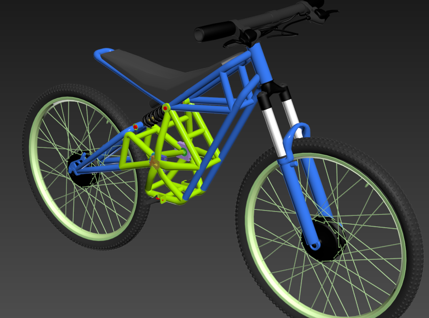

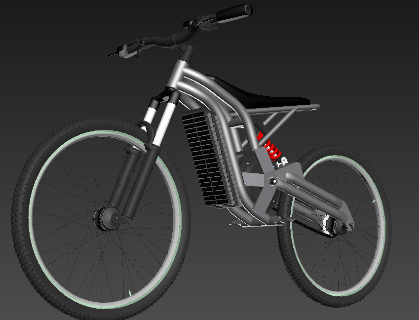

Пора продолжить развитие темы)
В проекте новой рамы учел все преимущества опытного образца и исключил недочеты.
В 3D это выглядит так
