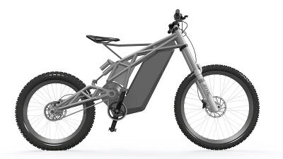

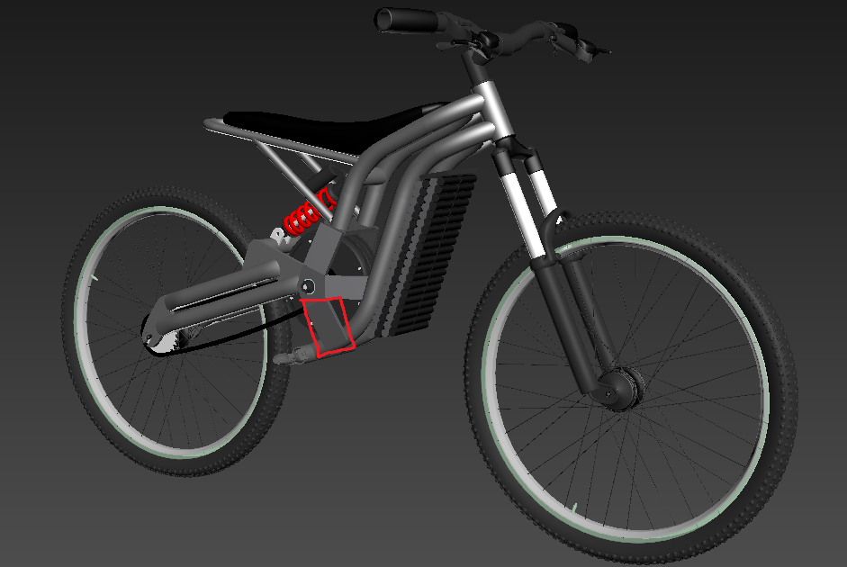

Может аккумулятор всё таки стоит спрятать за трубы, а не ставить его с внешней стороны, защита от механических повреждений будет гораздо выше.
Dmitriy
[user]Андрей70[/user], тоже так хотел изначально. И я пытался) месяца три между делом рисовал различные варианты, параллельно изучая чужие проекты.
В моем случае я пришел к тому, что мне важнее легкое снятие/замена батареи, низкий центр тяжести, возможность без проблем ставить и легкую батарею для быстрых драйвовых покатушек и тяжелую для поездок подальше, помимо этого, рама остается удобно узкой, не нужно чрезмерно увеличивать колесную базу, конструктивно рама проще и, как следствие, легче и прочнее. Как только пытаешься запихнуть батарею в раму, сразу же приходится чем-то жертвовать. От мех повреждений попробую защититься алюминиевым корпусом с демпфером.

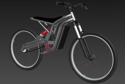

Дим,а что если попробовать что-то наподобие:
Dmitriy
#39
Цитата: Gothic92 от 23 Янв. 2019 в 15:45Дим,а что если попробовать что-то наподобие:
Мне тоже нравится Neematic, слегка похожее строит уважаемый [user]ferum[/user]
Точнее, у него в планах было похожее, а на данный момент Альбатрос круче ))

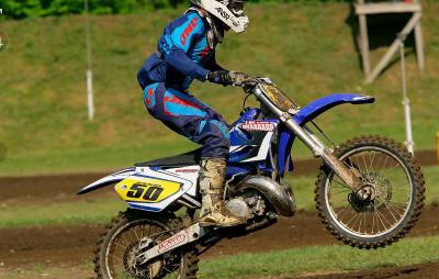

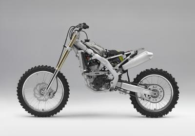

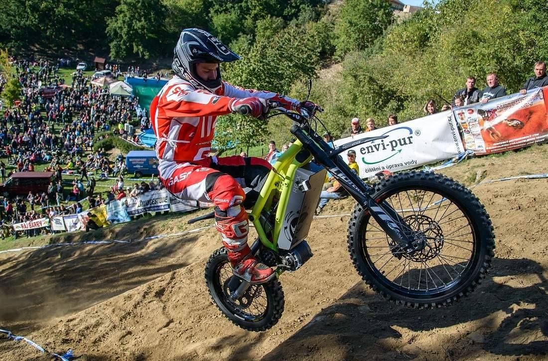

[user]Dmitriy[/user], вот тут чувак руками только контролирует органы управления, держится ногами
Все мотокросс, хард эндуро рамы устроены одинаково, не важно алюминь, сталь, или комбинация этих материалов. Внешняя труба, к которой прикручена подножка, соосна ноге от колена до голени, ну плюс-минус, в зависимости от положения гонца, маятник внутри рамы.

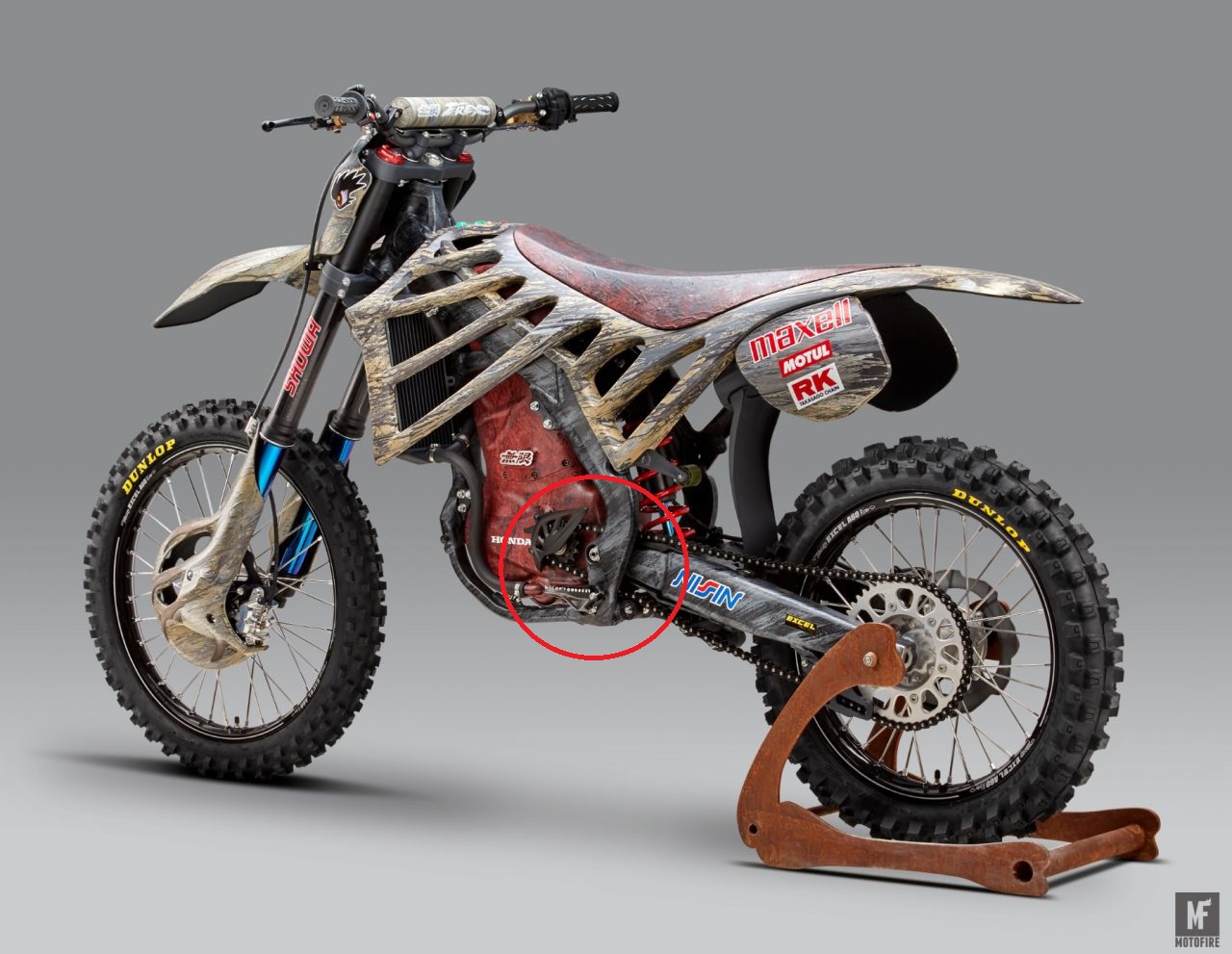

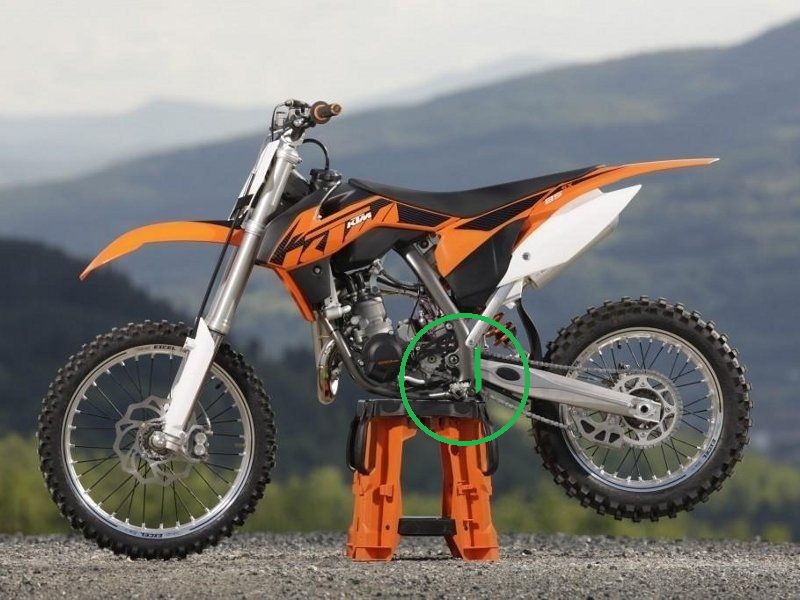

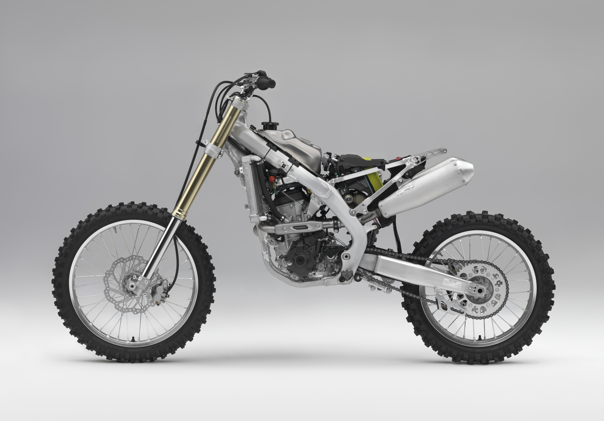

Любой кроссовый или эндуро мотоцик от нормального производителя сделан так, что кроме самой подножки, нога удобно прижимается к боковой полоскости мотоцикла. Хотя, не всегда это видно явно.
зеленой полоской выделена та часть рамы, за которую цепляются каблуки.
А вот электричка на базе мотоциклетной рамы. Тут тоже все правильно.
Гораздо проще понять просто надев мотоботы и попробовав прокатится на норм. мотоцикле в стойке, по разным поверхностям и препятствиям..
В принципе, можно просто переместить вот эту пластину назад, к оси подножек... но желательно, чтоб она была в вертикальной плоскости.
Чтоб держаться коленями у кроссачей есть четко выделенная "линия талии", если смотреть сверху... ну или просто жопа толстая, у некоторых ))

Посмотри как сделаны электрические триалы OSET.  Снаружи ничего лишнего. Куча велокомпонентов, но велосипед никто не изобретает, ибо нечего там изобретать..

Я тож не согласный! Человек строит какой там ни было, а мотоцикл. Раз без педалей, то это уже мотоцикл, вне зависимости от мощности и прочих условностей. А раз это внедорожный мотоцикл, то в его конструкцию надо сразу закладывать все основные детали таких мотоциклов. Для треил-байка с не самым мощным силовым агрегатом, главным примером для подражания будут триальные мотоциклы.  С поправкой на возможное наличии седла, более длинноходных подвесок и прочих вело-деталей. Чтоб потом не кусать локти, что в процессе захочется чего-то эдакого исполнить, да вот только подножки мешают..
На сегодняшний день самый "идеологически правильный" мопед это OSET 24".  Правда в дизайне мало футуризма, зато все элементы триального снаряда на своих местах.

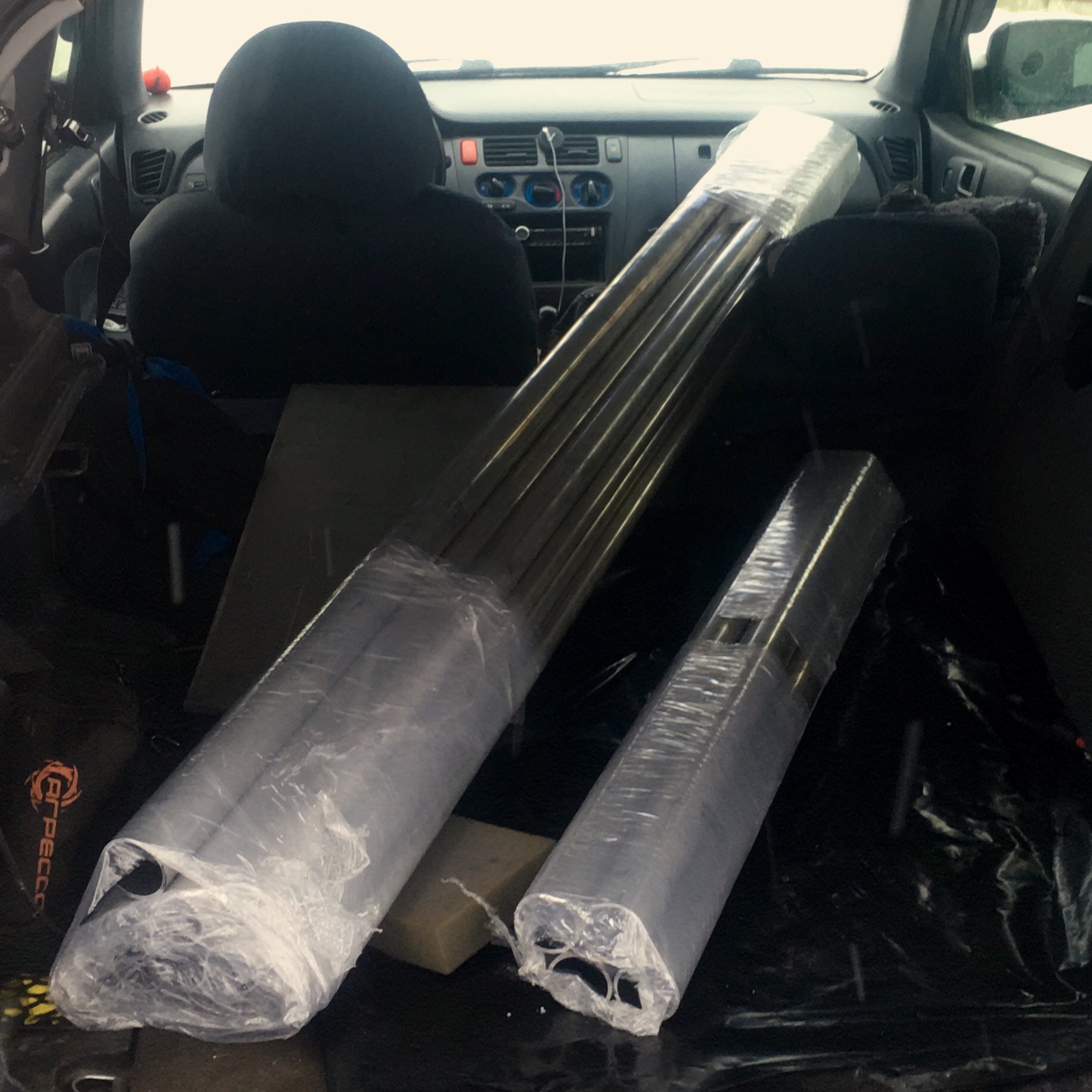

Люминь приехал :dance:
damirsky
а где брали люминь, если не секрет?
Dmitriy
Знакомый по своим связям раздобыл комплект труб и плиту АМг5 для меня и АМг6 для постройки рамы ему
