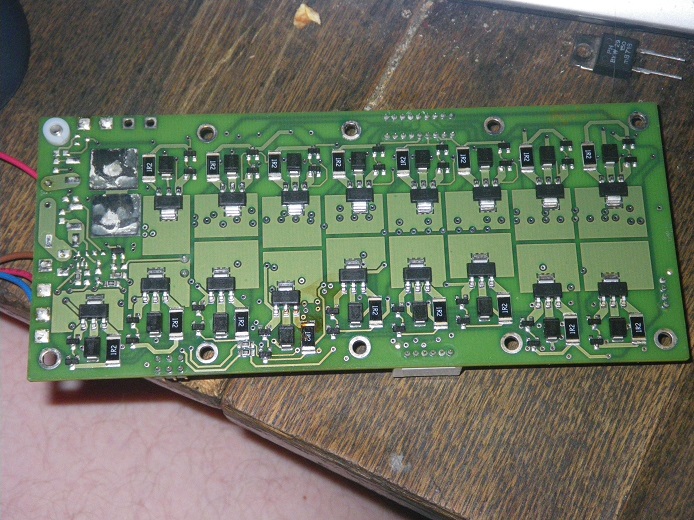

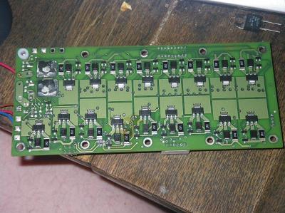

Конечно  же не секрет...   Конкретно вот по этой BMS .
1. Фактически нет защиты от КЗ. Возможно это связано с измерением тока датчиком на эффекте холла и его иннерционностью, а может и  общей недоработкой схемы. Но факт остается фактом - даже при подключенном в цепь разряда автомате на 10А ( уставка для КЗ 50-100А )   при КЗ  вылетают  разрядные феты ( автомат естественно срабатывает, но уже поздно). Замена фетов на  3077 ни к чему положительному не приводит ... видимо феты захлопываются очень  долго и печально.
2. Большое потребление. За  3 месяца  BMS практически полностью высосала 13Ач батарею. Правда есть кнопочка отключения полностью питания на BMS. Но если ее забыть включить при заряде , то жутко греются  и вылетают зарядные феты , а это уже 3-й недостаток :)
4. Кривой софт под винду. Из 3-х версий у меня на win 7x64 заработала только  самая древняя и глючная...
5. Ну и по мелочи есть   несколько тараканов ... но это мелочи :)
Как то вот так..  Если чо , это не косяк отдельного  экземпляра , у меня их 2 штуки .... Да и  китаец Eason , производящий эту BMS, любит забивать на все и нифига не отвечать на вопросы, и не только мне, россиянину , но и америкосам, на ES  много понаписано про это...  Я бы  второй раз покупать не стал. Хотя достойных альтернатив тоже  не видел...

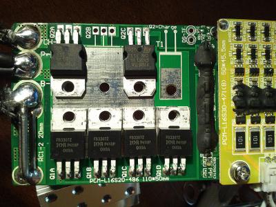

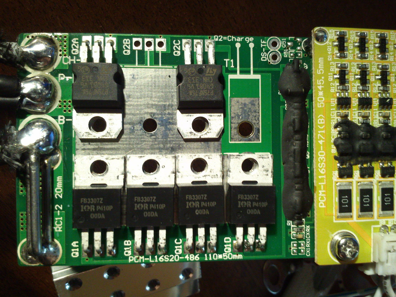

 :hello: подскажите пожалуйста что за болезнь у моей BMS 30А-60А.(батарея лифер 48и 16s)
я её подключаю к контролеру и зарядке через автомат .
если происходит просадка напряжения батареи она вырубается  после чего не могу ее запустить снова .
так и зависаю посреди дороги ,вкл через автомат бесполезно :ireful:
лечится она только одним способом,втыкаю зарядку на 60в, а  другая на 58в ее реанимировать не может ,после реанимации две зарядки без проблем.
может имеет значение как я распаял провода на плате BMS ?
ниже на фото я задействовал только 2 точки P- и B- и через них заряжаю и разряжаю батарею CH не использую .
TRO
[user]atlet[/user], Ну во первых заряжать нужно через CH, иначе защита от перезаряда не работает (только балансировка) и есть риск ушатать батарею.
Во вторых, есть ли хотябы очень мелкие потребители мимо автомата? Там даже микроамперы не дадут батарее востановится, отрубать надо все полностью.
Если батарея оживляется только зарядкой, то можно сварганить маленький преобразователь с отрицательным напряжением, и включать его кнопкой до БМС, чтобы он подавал на зарядный вход небольшое отрицательное напряжение.

  :facepalm: срочно исправляю распайку
потребителей после автомата нет .
:wow: то можно сварганить маленький преобразователь с отрицательным напряжением, и включать его кнопкой до БМС, чтобы он подавал на зарядный вход небольшое отрицательное напряжение.
-  а вот про это если можно то поподробнее .... как ?
[user]atlet[/user], если будете заряжать через порт  Gharge (CH), с большой степенью вероятности, никакие преобразователи, не потребуются. :hello:
