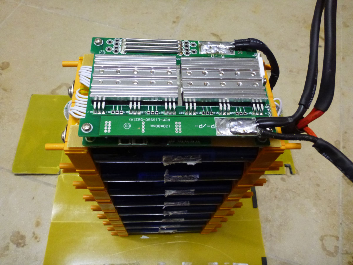

atlet
а почему не на всех BMS есть отдельная точка -СН ?
вот к пимеру на этой нету
IvanM
[user]atlet[/user], это так называемые симметричные бмс, там один провод и на разряд и на заряд.

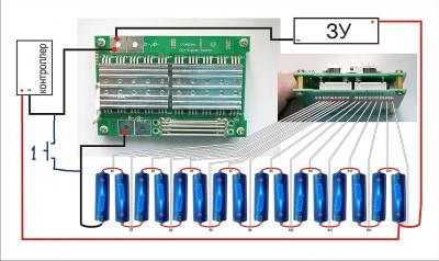

Цитата: atlet от 09 Дек. 2014 в 13:06
:wow: то можно сварганить маленький преобразователь с отрицательным напряжением, и включать его кнопкой до БМС, чтобы он подавал на зарядный вход небольшое отрицательное напряжение.
-  а вот про это если можно то поподробнее .... как ?
Именно так как я написал, я не могу знать что именно вы поняли, а что нет, задавайте конкретные вопросы.
В принципе преобразователь это жирно, можно обойтись более примитивным решением, пардон за каракули:

atlet
... а конденсатор нужен минимум на 60в ?
пару раз ,почти так оно и было  :-)
дело в том что просела одна ячейка хадвея , и если не уследить просадку ниже критической   25 % емкости батареи зависает благодаря БМС.
заказал новую ячейку ,а пока мучаюсь.
есть вопрос , это все БМС ведут себя так "истерично "или есть с более крепкой психикой  :-)
Цитата: TRO от 09 Дек. 2014 в 20:52
Так и представил картину, вырубилась БМС в дороге, и [user]atlet[/user] достает зарядку и начинает её подключать через зарядный порт чтобы разбудить БМСку.... Генератор на ~220 вольт для питания зарядки ему тоже нужно таскать чтобы дальше поехать? Или предлагается педалить до ближайшей розетки для перезапуска?
Да, предлагаю.  :exactly:
Похоже вы не поняли, отчего отрубается БМСка. Автор не уточнил детали, но, как по мне, так надо сперва разобраться в причинах отрубания, а уж потом колхозить схемы перезапуска.
Цитировать
если происходит просадка напряжения батареи она вырубается  после чего не могу ее запустить снова .
Исправная БМСка и должна отключаться при просадке ниже определенного порога.
Сомневаюсь, что вам это неизвестно.  /:-)
Про генератор 220В, это было несмешно. :-\
И ваши поспешные советы со схемами перзапуска,  выглядят совсем грустно.   :ah:
Пока набирал пост, Атлет  подтвердил мою версию прямым текстом. :bravo:
Вы не поверите, недавно пришлось городить такую же конструкцию, только сделал по нажатию, а не по отжатию. Чем плохо то, что конденсатор всегда заряжен? Конденсатор заряжается от аккумулятора на 12В, который заряжается от дисишки.
БМС вполне может вернуться к работе сама после заряда, главный критерий - отсутствие нагрузки. А один из элементов нагрузки - контроллер управления подогревом - находится в аккумуляторном боксе, каждый раз открывать бокс не айс, из салона кнопочку тырк и всё снова работает.

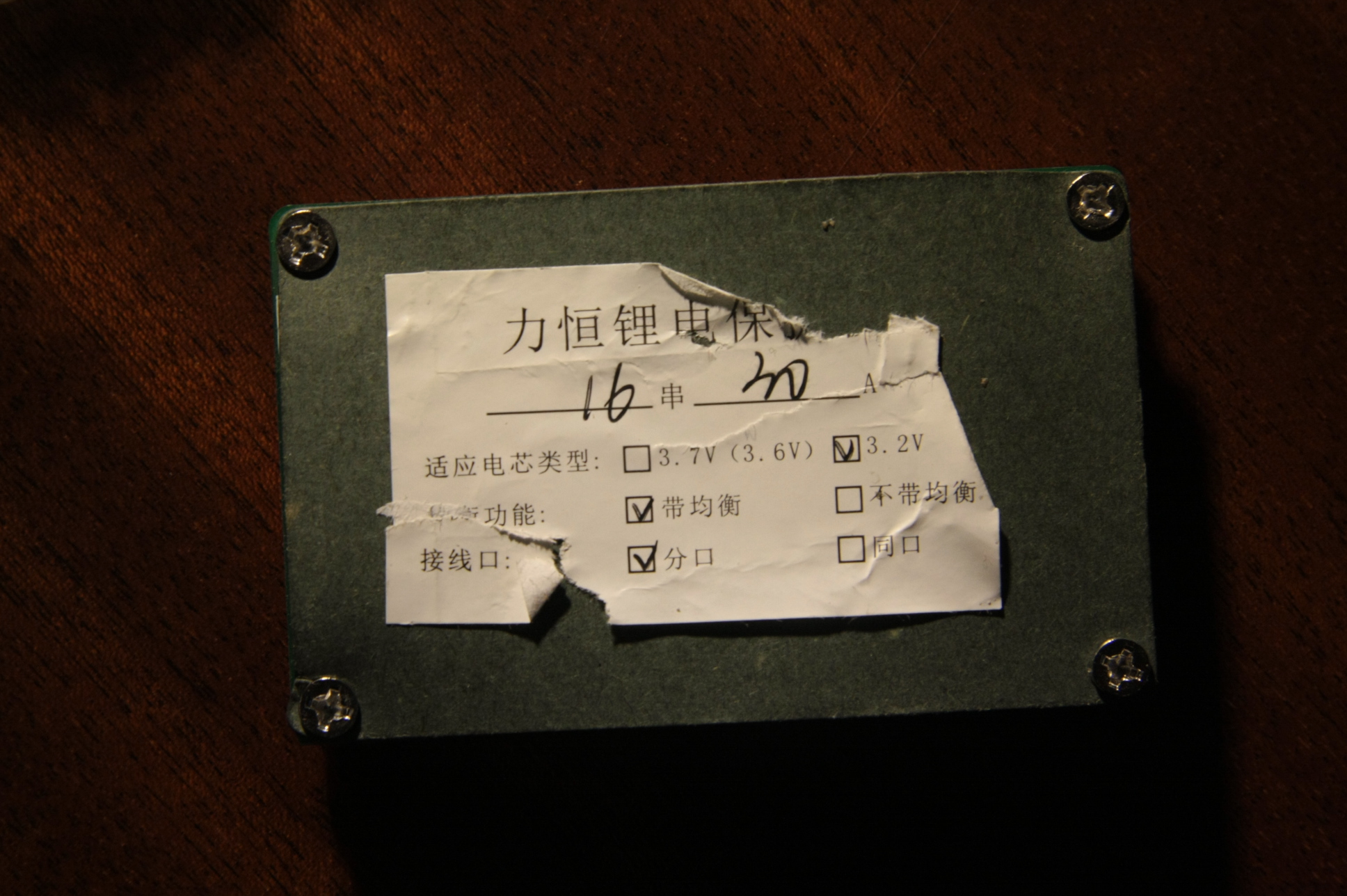

atlet
 всем привет !
пришла новая БМС но китаец прислал не то что я заказал . заказывал 30-50А а прислали 16-40А.
может кто подскажет как из мухи сделать хотя бы коня ?
  можно ли ей как то добавить мощи ?
alex88
Цитата: atlet от 08 Янв. 2015 в 15:04
всем привет !
Ну если только транзисторы мощнее поставить. Потому как свободных мест в канале нагрузки(В) уже нет. А те свободные места, что остались на плате они из канала зарядки(С). По фото не очень будет разобраться правильно.
А вообще цифра 16 не означает нижнюю ганицу тока, это скорей всего количесво ячеек в батареии.
IvanM
[user]atlet[/user], все верно написал [user]alex88[/user], эта БМС на 16 ячеек, и рассчитана на ток разряда 40А, ток заряда не указан, возможно она симметричная.
хотя нет, галочка стоит не там, значит не симметричная.
TRO
Тоже мне проблема, дапаять фетов за корпус на их места в канал зарядки но ножки задрать наверх и запаралелить толстыми проводниками с разрядными фетами (толстый нужен только один, для затвора и тоненький прокатит).
