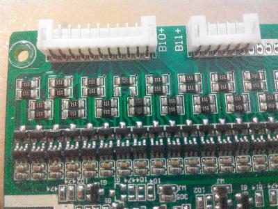

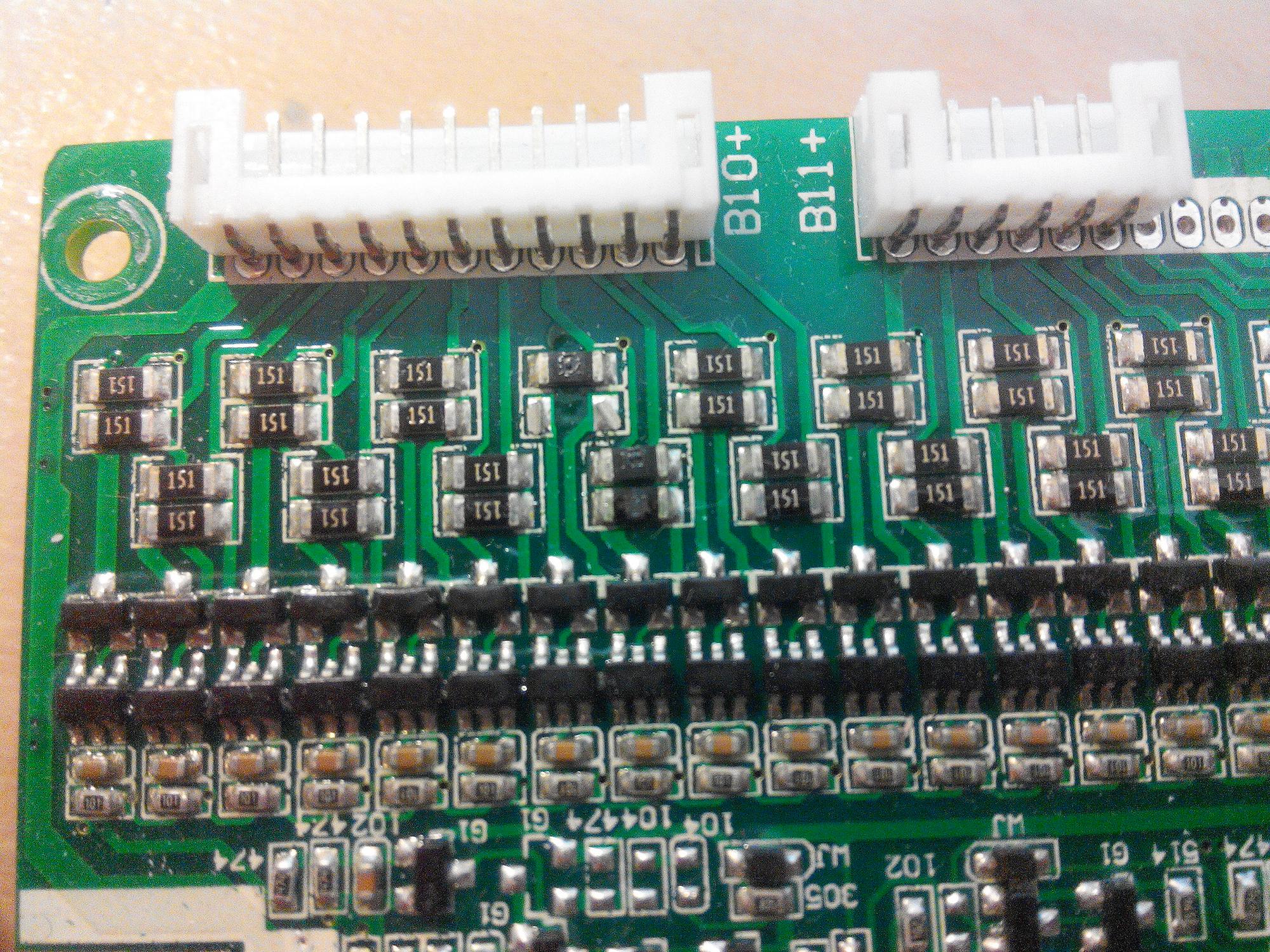

Балансирные провода отошли немного. В итоге обгорели детальки. Подскажите что это и можно ли заменить?
Бмс от Лео
mr.Dream
Бмс от Лео
Резистор на 150Ом. Если больше ничего не сгорело.

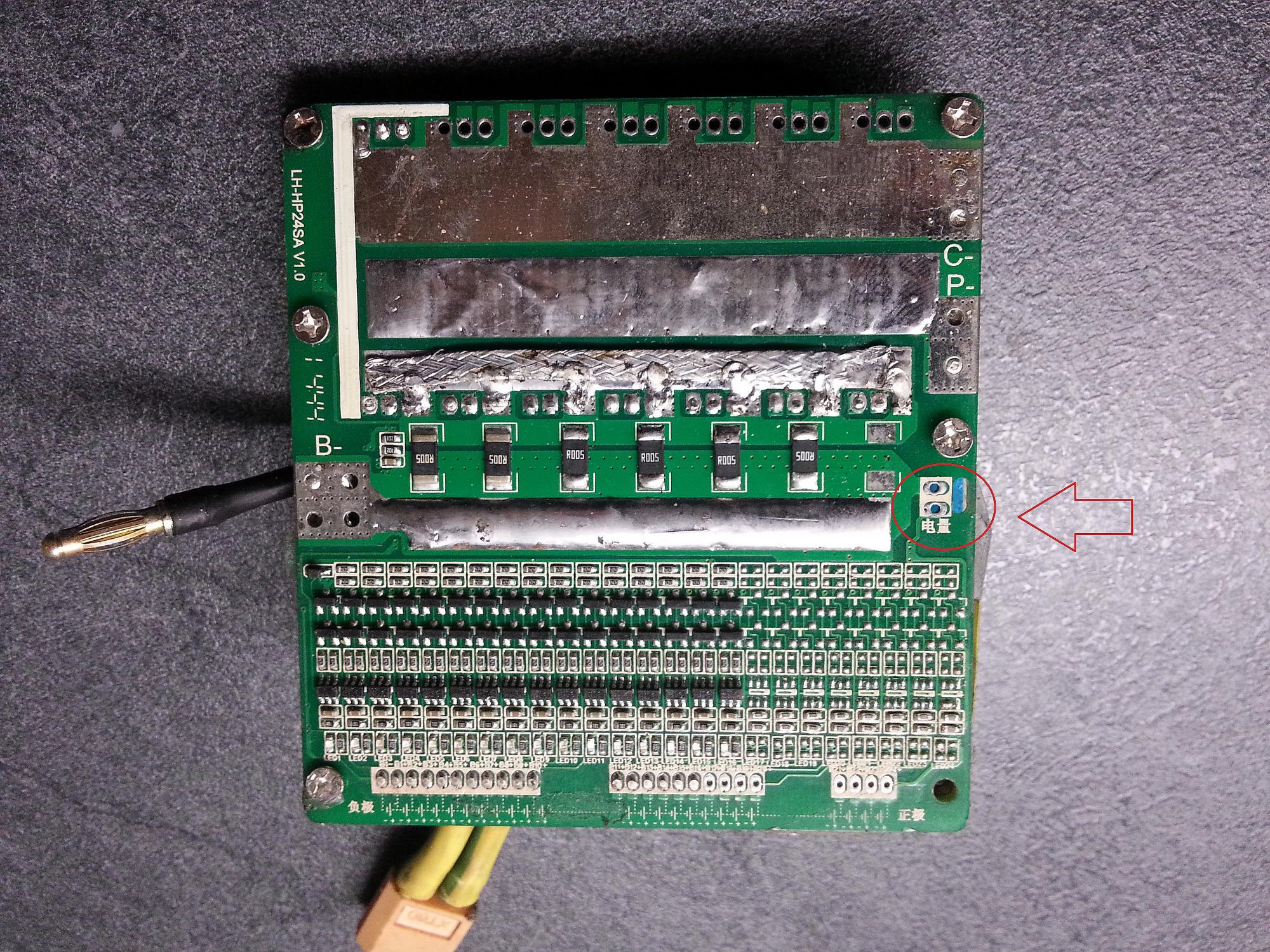

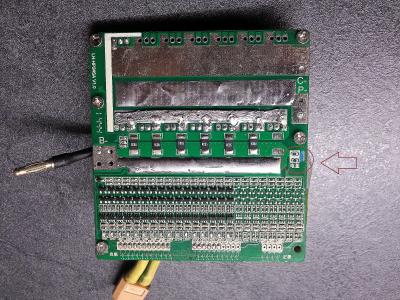

может кто знает эту БМС (лифер 16 s)
меня интересует могу ли я к ней  подпоять термо датчик ?
на плате есть пару контактов вроде похоже на то что я ищу.
подскажите кто знает.
gekanaz
Цитата: atlet от 29 Март 2015 в 00:09
:hello:
на 99% нет
с обратной стороны должна быть обвязка датчика и пороговый элемент, из экономии китайцы не ставят термодатчик и естественно все элементы , которые с ним связаны
