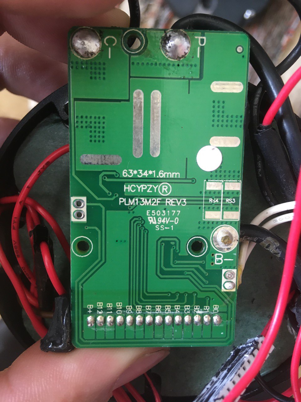

поставьте пожалуйста грамотный диагноз. До вчерашнего дня все с бмс было нормально. Теперь чуть нагрузка, отключается сразу, и пока зарядник не воткну не включается. Элементы 18650 свежие, ёмкость 100%, внутреннее сопротивление каждой меньше 10 миллиом. В чем может быть причина ? И если вчера я проезжал 15 км. А после того как аккумулятор садился, переподключал разъём xt60, то сегодня переподключение ничего не меняет. Проверил все 13 секций отдельно, нагрузку держат, напряжение не падает. https://youtu.be/0q2j3TtEJpw

Пока думаю что в БМС что то накрылось, была жесткая эксплуатация, с 20 амперной бмс брал ток 23 ампера на старте, и полный газ до полной высадки, то есть явно бмс на это не рассчитана. Теперь же бмс совсем не дает разгонятся, сразу уходит в защиту, если медленно газовать, то работает, и после выключения, пока зарядник не подключишь, не просыпается. А раньше такого не было, разгон был резвый, киловат держал спокойно, и даже если срабатывала защита , то через секунду опять сама же включалась, и все работало в штатном режиме. Ну и когда полностью высаживал, при передергивании ХТ60 снова включалась. Теперь же включается только от зарядки.

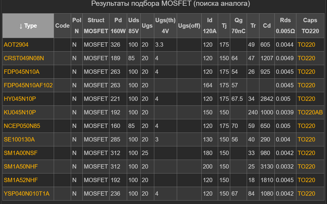

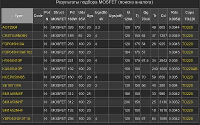

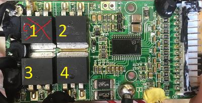

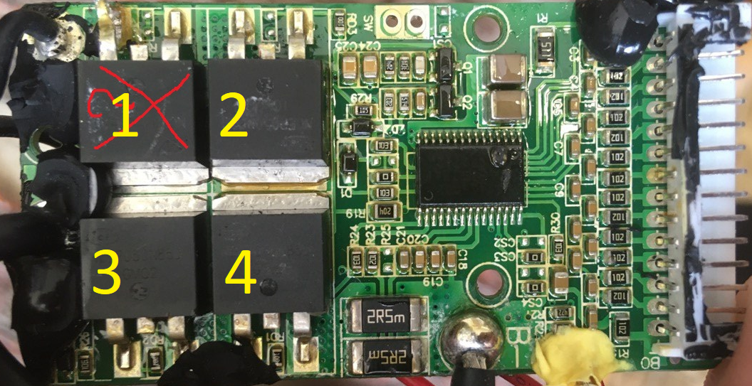

Не исправен NCEP050N85 , ни у кого схемы нет ? За что отвечает 1 Ключ сгоревший ? Заряд ? Разряд ? Почему их 4 ? Может в место него соседний  3 или 4  использовать? зарядный ток у меня не большой, без рекуперации
Аналоги все будут работать ?
crond
Цитата: PAROVOZ01 от 25 Май 2023 в 10:09За что отвечает 1 Ключ сгоревший ? Заряд ?
Да это зарядный ключ!
А дохнет из-за короткого замыкания или из-за заряда электролита в блоке питания, иногда могут сдохнуть из-за большой Δ напряжения отключения, когда на батке лютый недозаряд и разбег, например 2.5Vx12+4.25V а зарядник 54.6

Цитата: PAROVOZ01 от 25 Май 2023 в 12:441) В зарядную ставите получше и повысоковольтнее, это какие именно ?
например был фет 75V 5мОм, ставлю 100V 3.7мОм
2) Можете назвать который на каждом углу продают, имею ввиду мосфет зарядный ?(ату те которые аналоги дороже бмски стоят)
"русский" народный irfb4110 цена за один 140руб, магазин в 2х кварталах от меня)))

3) Я же правильно понимаю, мне не нужно из не симетричной в симетричную переделывать ? Зарядник у меня на 1,5 Ампер, рекупирации нет, потому что редукторник. Усиливать другие ключи то же нет смысла, киловатт держат. Да и АКБ 13S 3P нет смысла более нагружать.
Смысл усиливать зарядный есть, чтоб не отказал и не спалил дом и соседей.
   Переделывать в симм. надо, когда соединятются несколько батарей, чтоб не дёргать разъёмы в режим заряд-разряд, с одним зарядником и т.д.
   Для рекуперации лучше подходит несимметричная - не позволит отключить по перезаряду акк полный заряда при агрессивном рекупе (типа сразу из дома) с горы, тем самым спасая контроллер.
