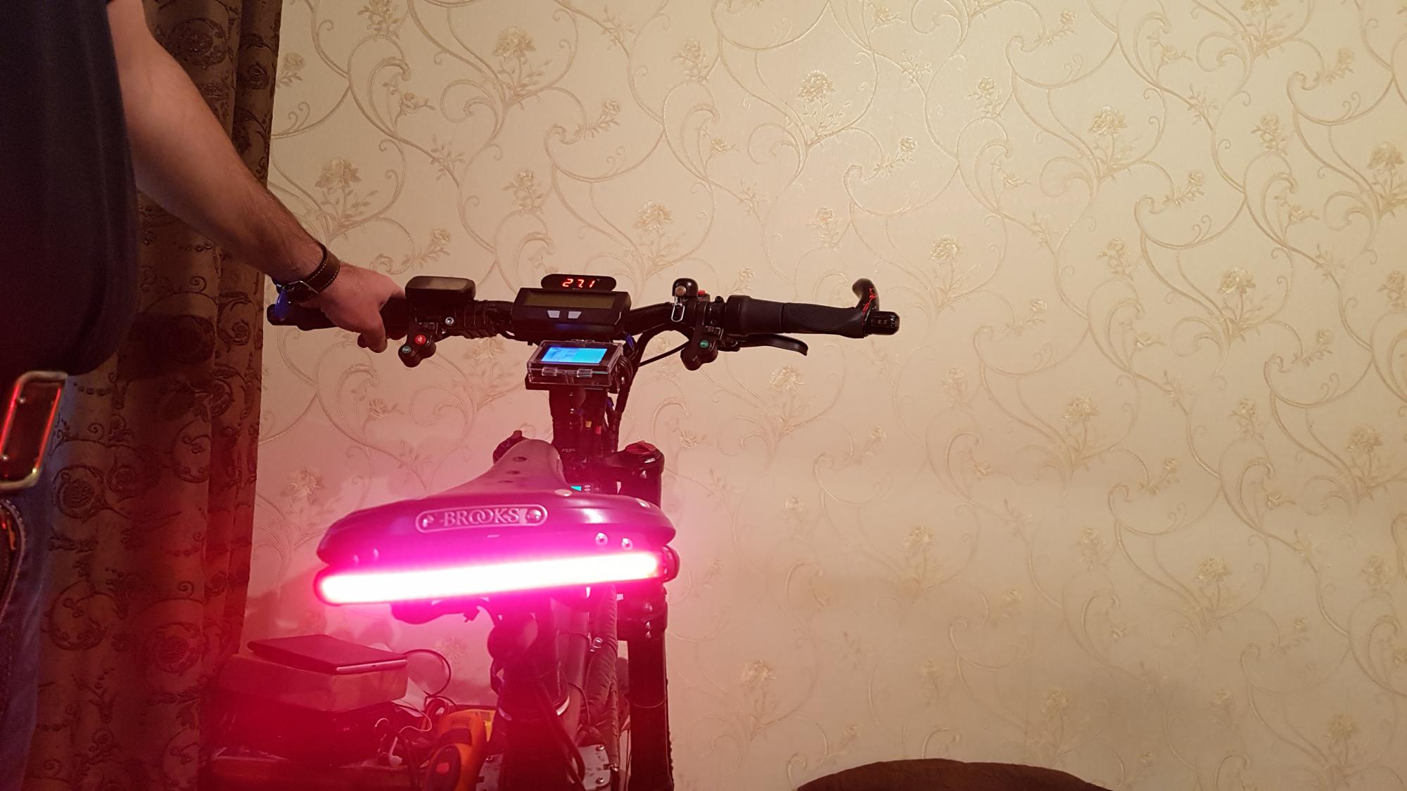

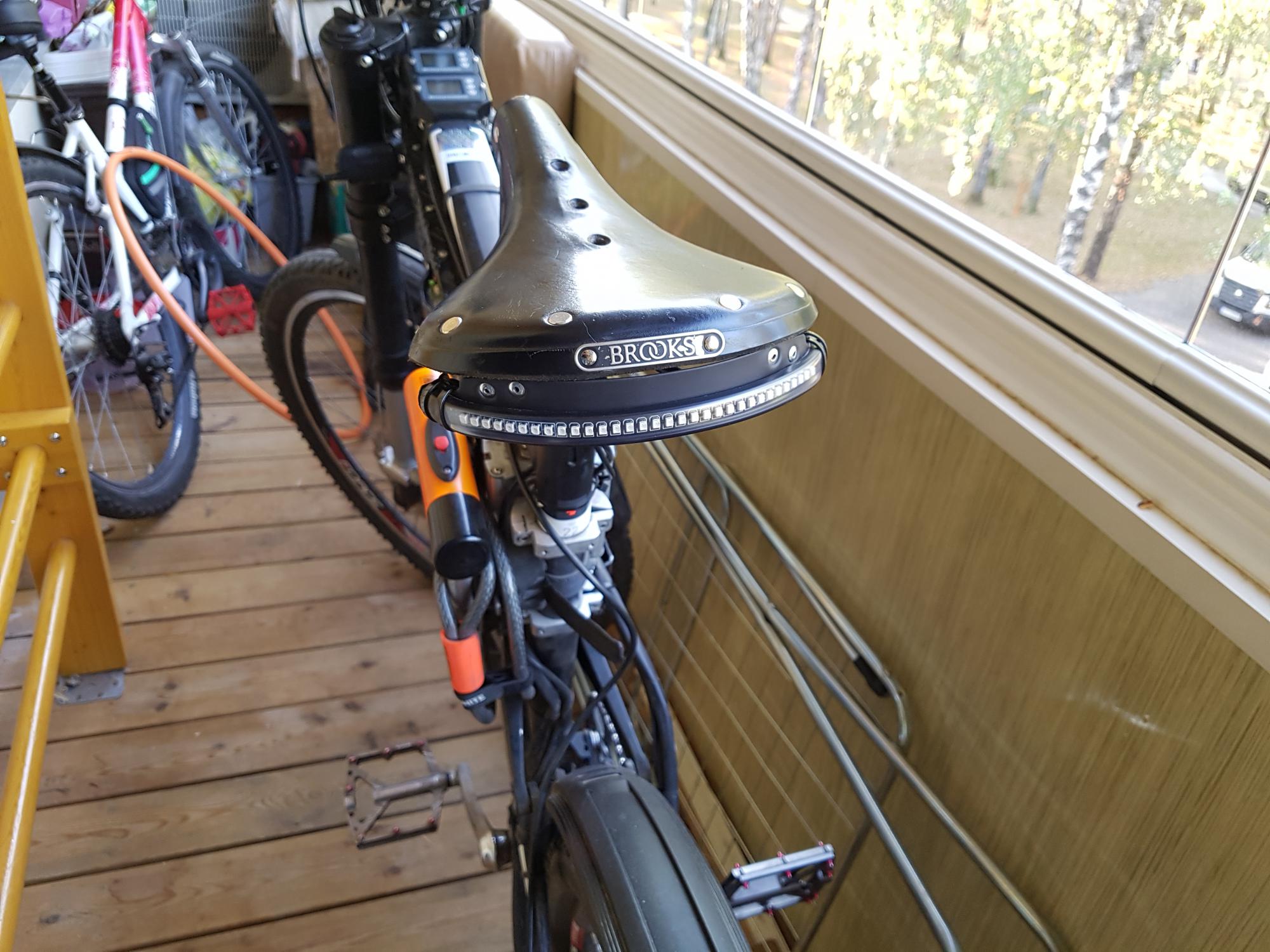

Добавил себе малость к безопасности на дороге.Габарит,поворотники ,есть и Стоп сигнал,но пока ещё не подключен. Надо сделать гидролягушку для этого.Сзади вообще шикарно видно,очень заметная светодиодная лента.

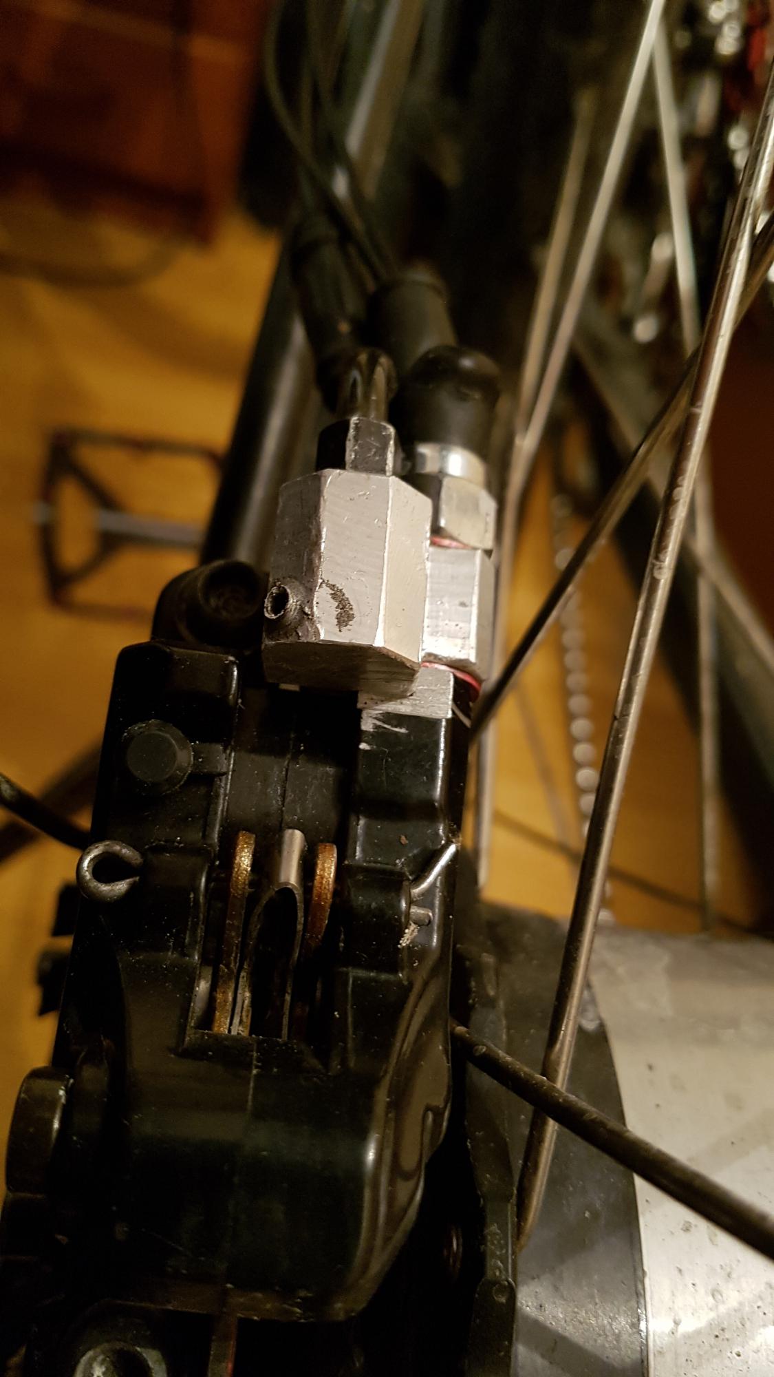

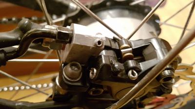

Сделал гидролягушку на задний тормоз,для включения стопаря. Выфрезеровал переходную плиту из дюрали.А её прикрутил датчиком к калиперу. Получилось как я и хотел. Теперь водилам отлично видно на ДОПе,когда я торможу!

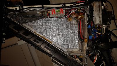

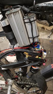

Наконец-то доделал резервную батарею. Акум 14S4P ,12Ah 52V,элементы Sony VTC6.
Smart BMS,Bluetooth ,номиналом на 30А.
Вес доп акума ~ 4кг. Подключено в параллель. Ещё не ездил,но интересен будет расход на стандартном маршруте на работу. Вот и второй ваттметр заработал B-)

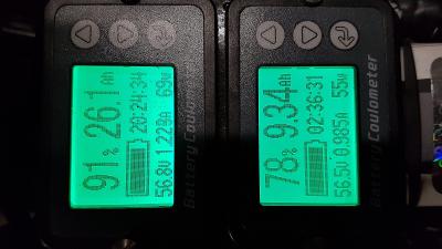

А работает всё  превосходно и на разряд и на заряд. Даже не ожидал, что система так сама себя отлично сбалансирует. По мощности- прёт как танк,на разгоне с каждой батареи берётся по 1.5Квт .Видимо так и буду ездить и пофиг на лишние 4 кг...  :dance:
А вот и первый блин...
Видимо у новой батареи ,меньше внутреннее сопротивление и поэтому с неё больше идёт мощности в систему. Соотношение где- то 60 на 40 . А при простое, обратный эффект: большой акум ,начинает заряжать маленький...  :bw:
Если я подключу резервный акум ,через диод Шоттки,чего я добьюсь- отвязки от большого акума? Будет ,небольшое падение напряжения на диоде,а как с отбором мощности,останется как и было или как?
А может я её слабо разрядил?Проехал- то,совсем чуть чуть.Ведь параллельная система ,должна сама балансироваться ,как мне кажется?

Приехал на работу,ветер малёха дул в спину,но максималка была больше (на двух акумах,из-за меньшей просадки) чем обычно ,на 3км/ч ,даже с ветром.Расстояние : 15-16км ,постоянная скорость - 50км/ч с замедлениями на светофорах и тротуарах.
Расход составил примерно 26Втч/км (городской цикл и задний контроллер на 120%)
После 3х часового стояния,акумы сами себя уравняли.
А это тот же путь ,только в обратную сторону.Расход вышел тот же - 26Втч/км. Значит влияние ветра утром , было не существенно.  На ваттметре виден переток энергии.

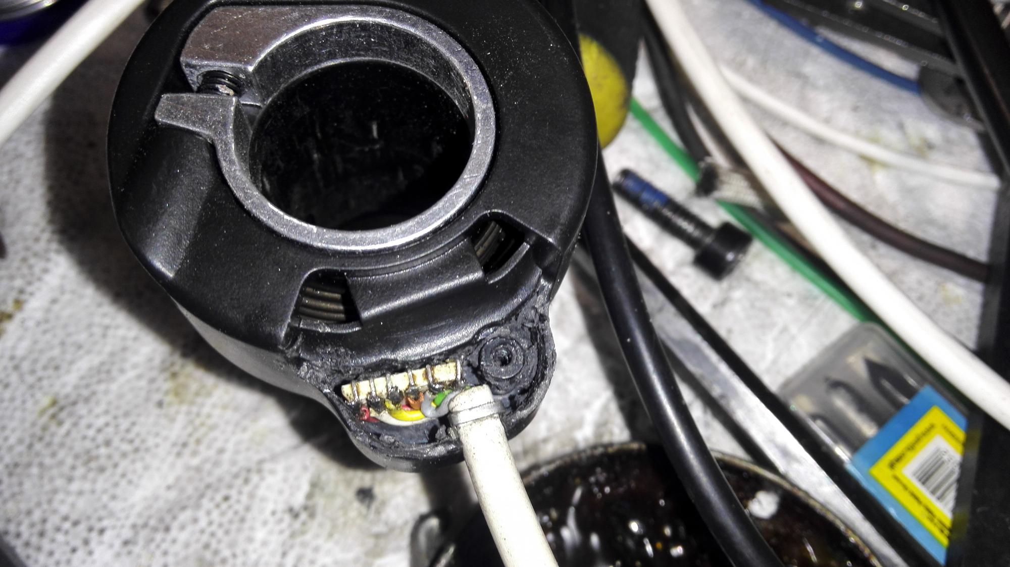

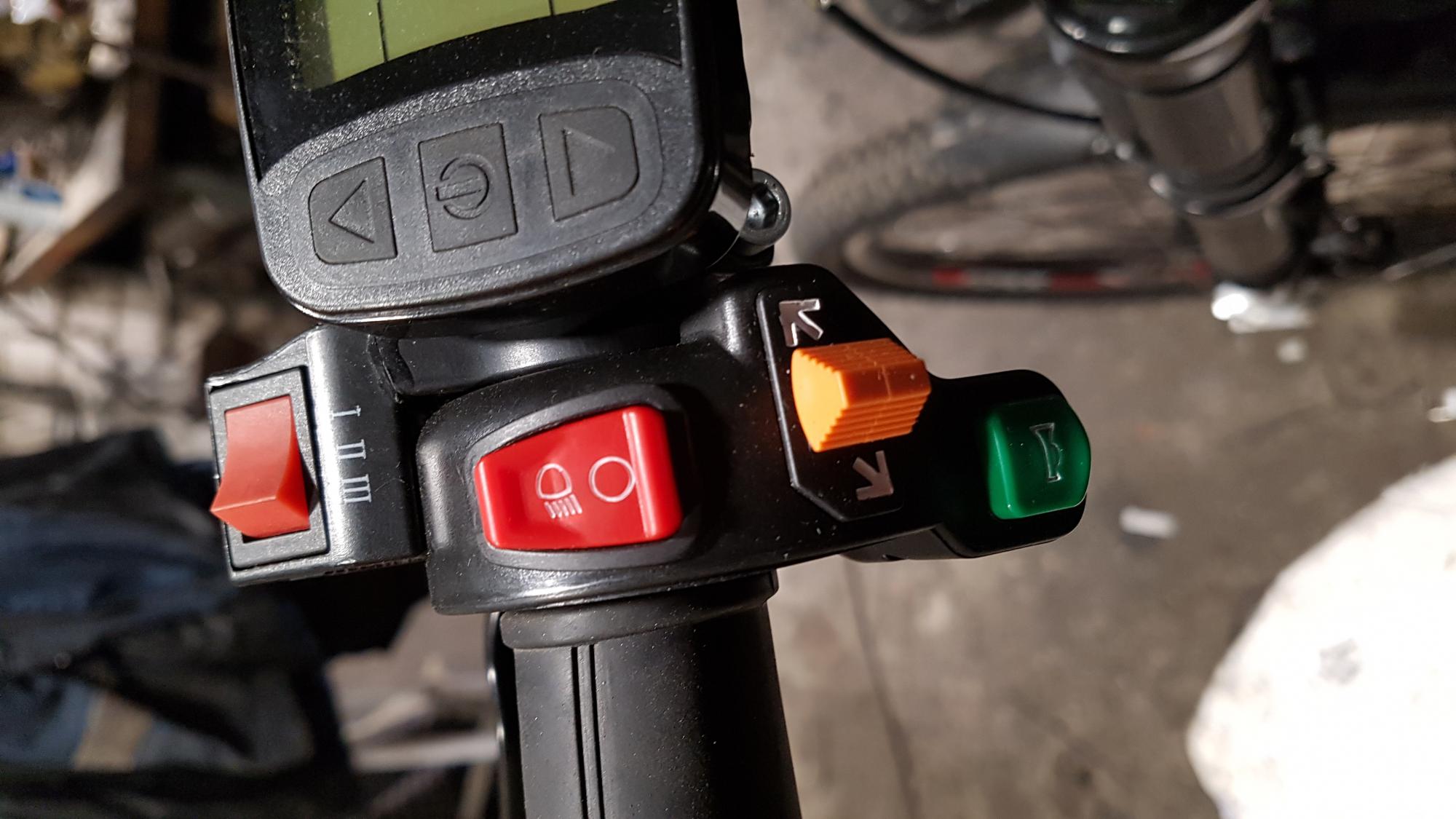

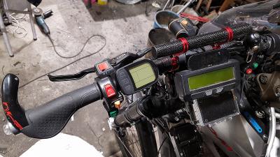

Обновил ,левый пульт. Эксплуатация вела выявила неудобство предыдущей модели: случайные выключения фары при попытке нажать кнопку сигнала и неудобный рычажок поворотников. Сейчас ,этих проблем ,больше нет.
Это предыдущий:
Это новый:

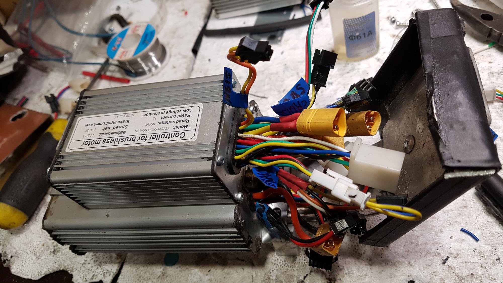

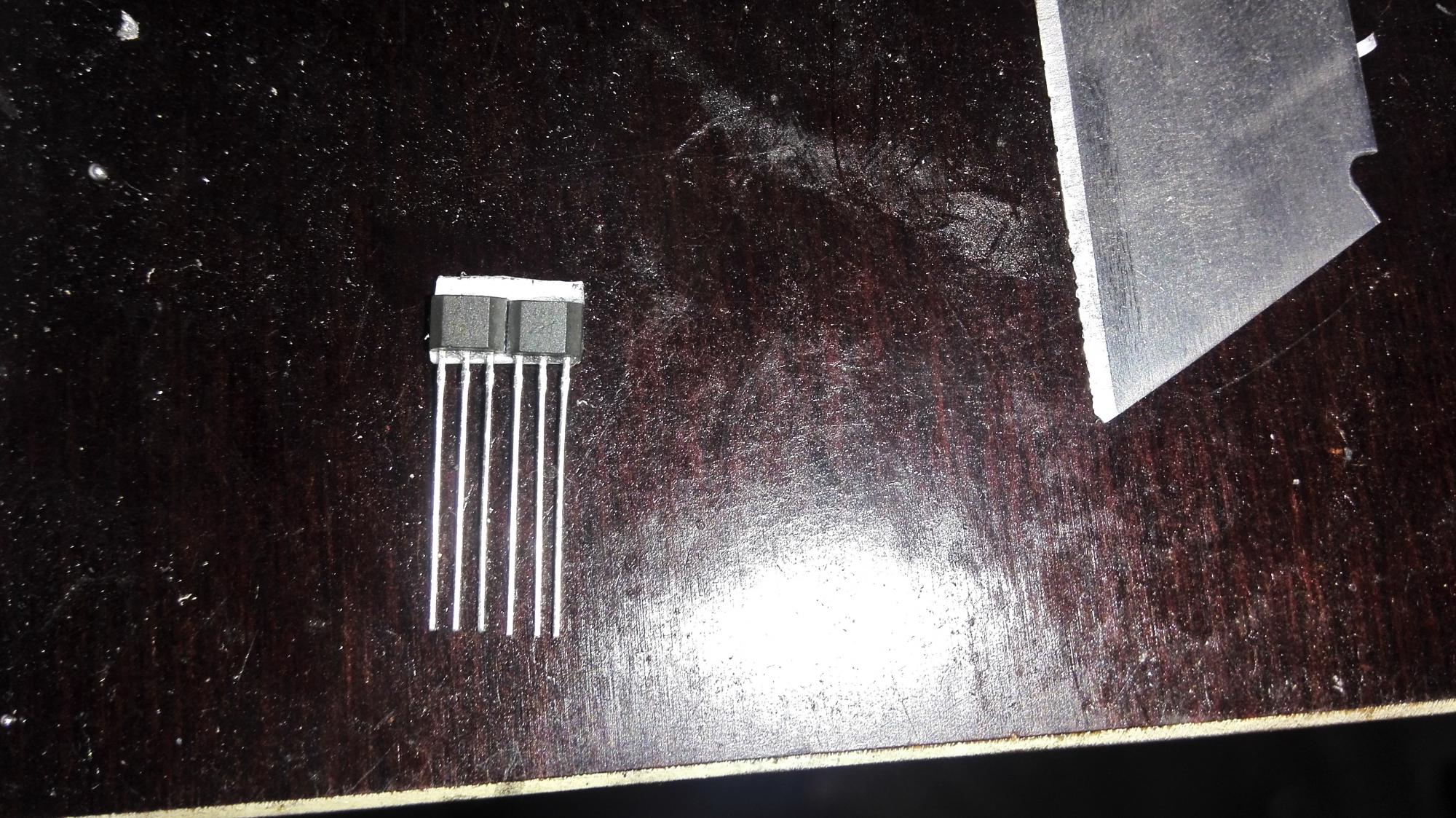

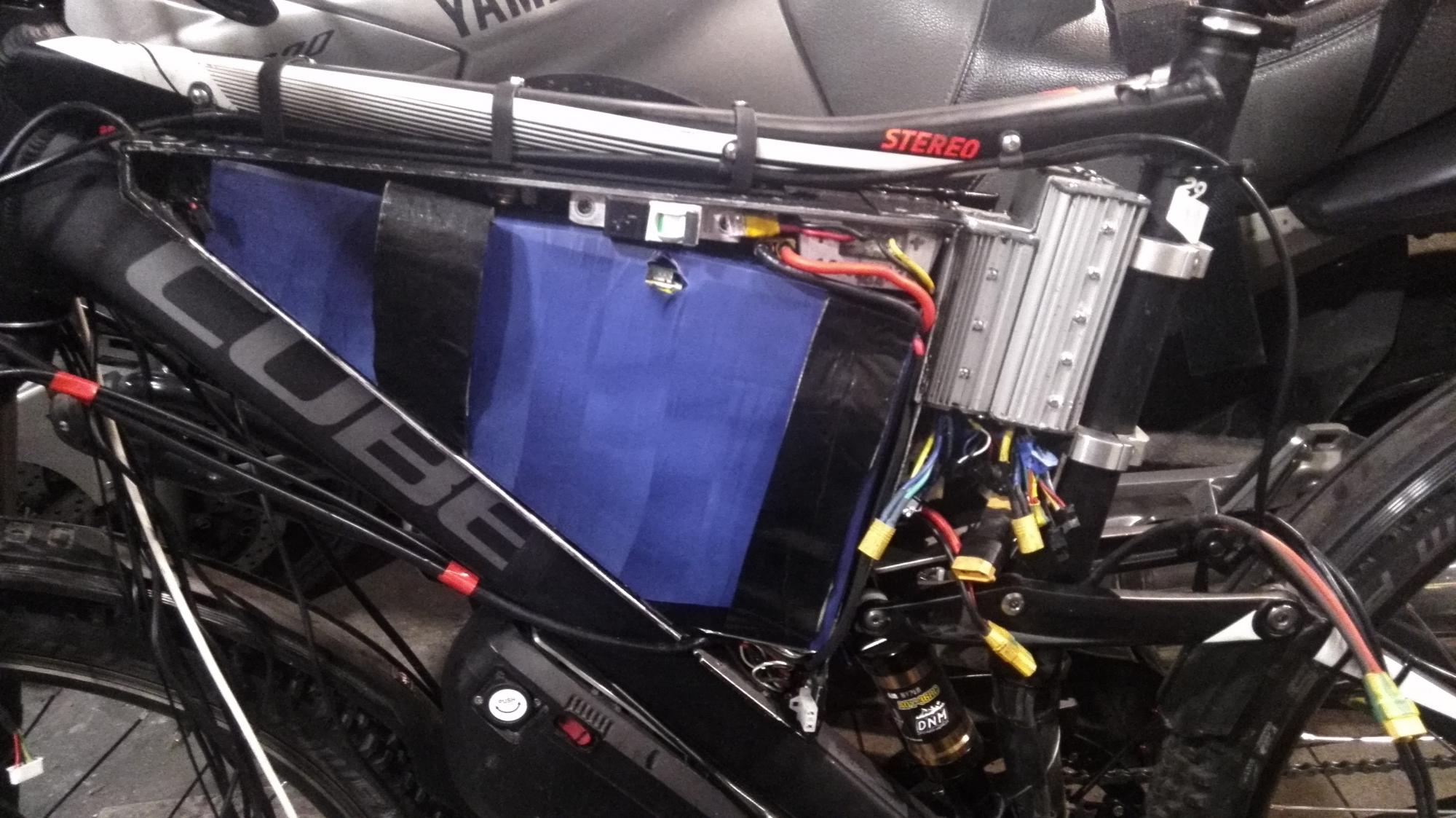

Успокоил свою паранойю   %-) %-)%-) Заменил передний контроллер,на универсальный (сенсор-безсенсор) . Теперь если гипотетически произойдёт потеря заднего мотора(как более нагруженного) и по какой либо причине накроются холлы в переднем моторе, я всё равно доеду куда надо! /:-)  :dance:  B-)
Старый контроллер
Новый контроллер
Соединение контроллеров
Вид подключенных контроллеров

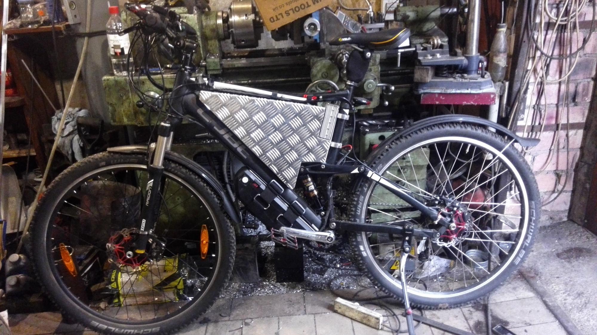

Соберу, все свои изыскания , в одном месте.  А то всё  разбрелось по разным темам, фиг найдёшь.

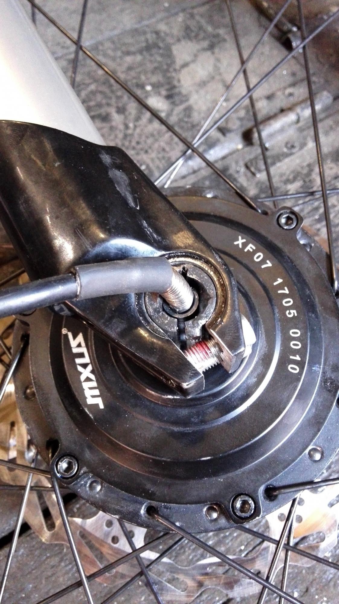

Двуххольная ручка газа. Собираюсь сделать вторую ревизию ручки с размещением холлов "ступенькой".

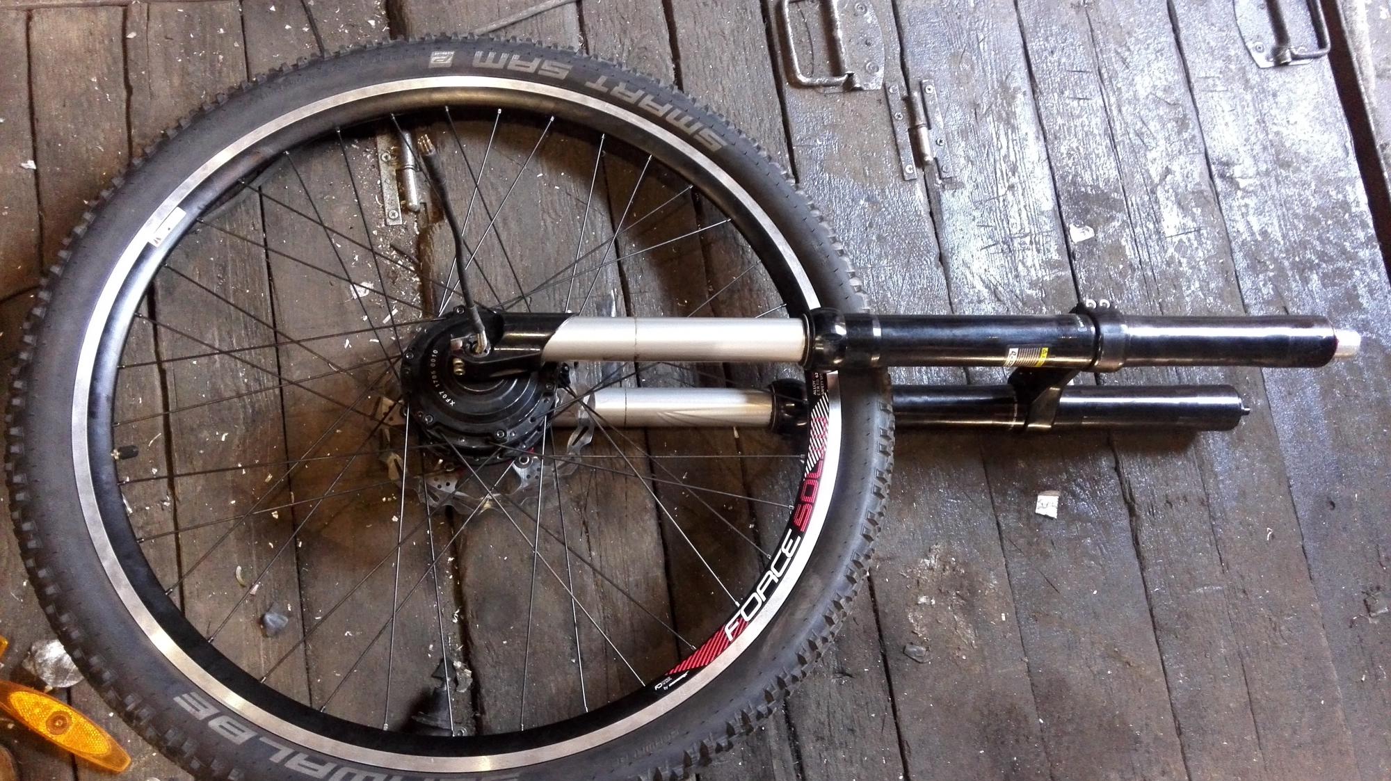

Передние адаптеры дропов, сделаны для зажима оси не используя осевые гайки.

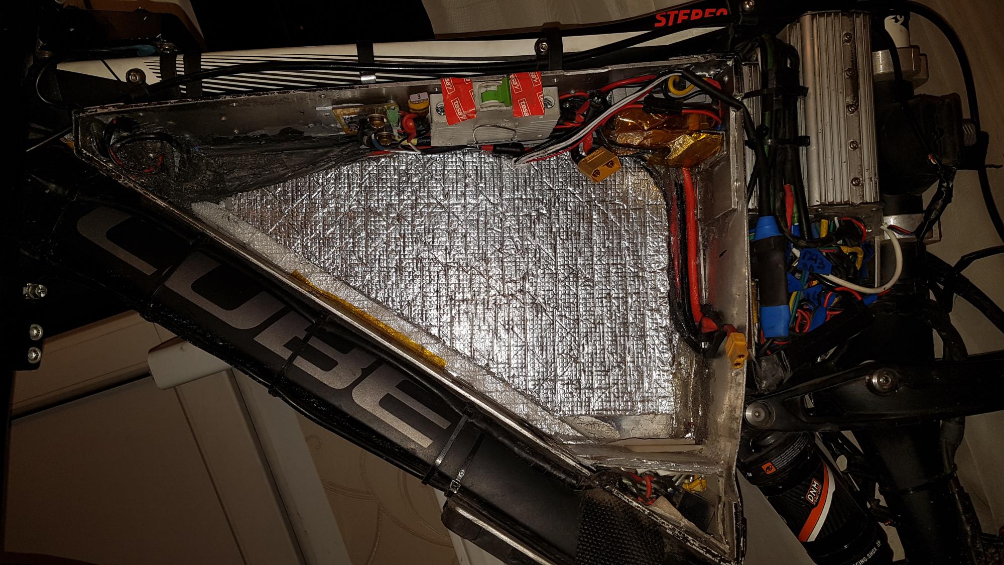

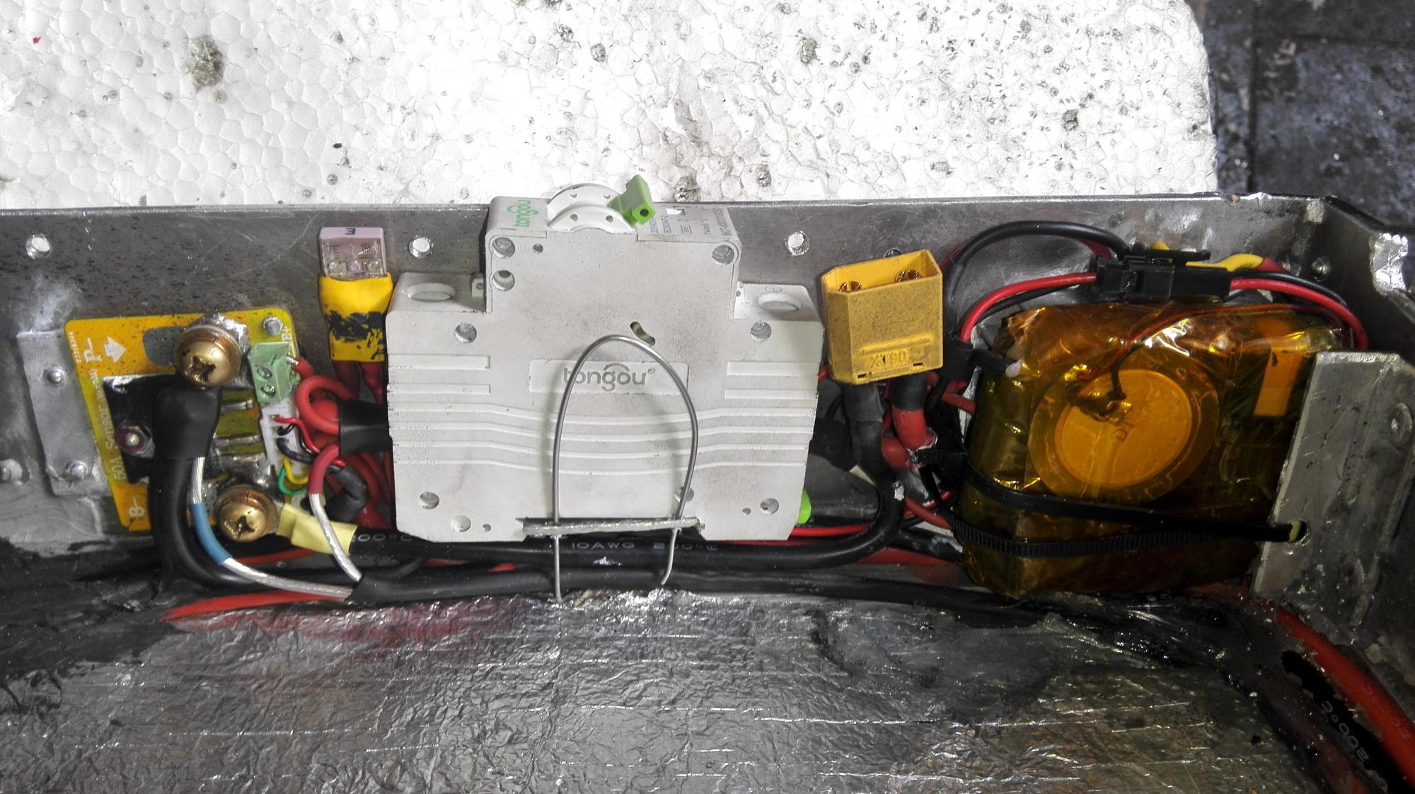

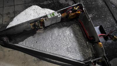

Корпус акума из аллюминия. В корпусе предельно плотно размещены:  акум 52V 29Ah,  DC 12V 5A , шунт ваттметра , реле зажигания и сигнала, замок 🔒 зажигания, автомат 50А , кнопка 🔘 предзаряда , сигнализация с обратной связью, USB  2 розетки на 2A , зарядный порт.
На этом фото ещё старая компоновка с DCшкой на 10А , которая перестала стабильно работать и была заменена на 5А дисишку , вместе с которой была установлена сигналка с обратной связью ( видна на фото выше, кругляшок это пьезосирена)
А тут уже актуальная компоновка.

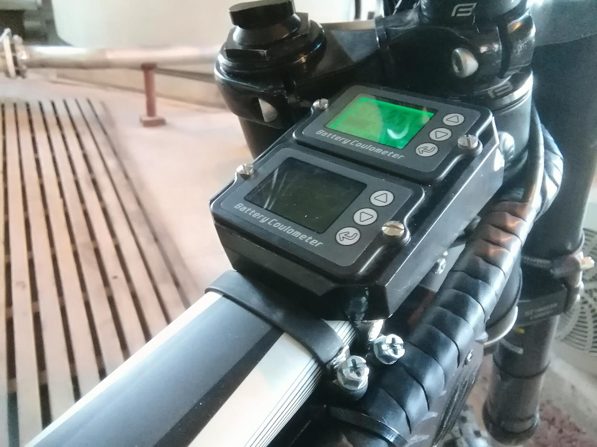

Корпус ваттметров, фрезеровка
Готовый корпус с ваттметрами ТК15

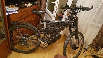

#35
Цитата: Gt8 от 31 Дек. 2018 в 01:47Мождет проще было сделать пространственную раму , БОЛЬШУЮ
Нет, не проще. По еврозаконам, я на мангале уеду только до ближайшего полицейского. Либо велос 250Вт и 25 км/ч , либо что-то мощнее , но с техпаспортом и страховкой. А на самосбор не будет ни того ни другого. Поэтому мой велосипед 🚲, максимально похож на велосипед 🚲, хотя едет он уже не как велосипед 🚲!
Да 👍, а чего вы там отрывать собрались? Видеорегистратор что -ли?  /:-)
