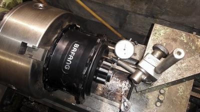

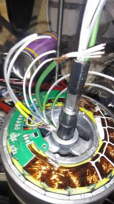

Преобразование Бафанга 750 Фат для установки в 135мм дропы.

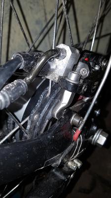

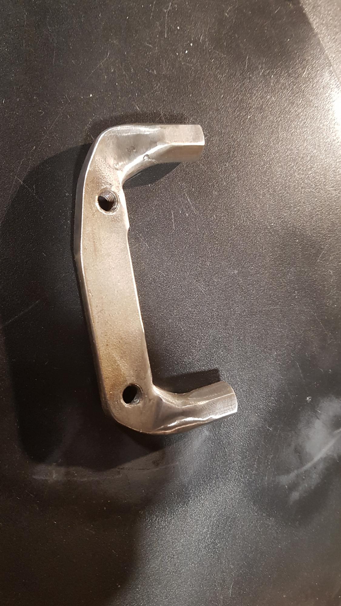

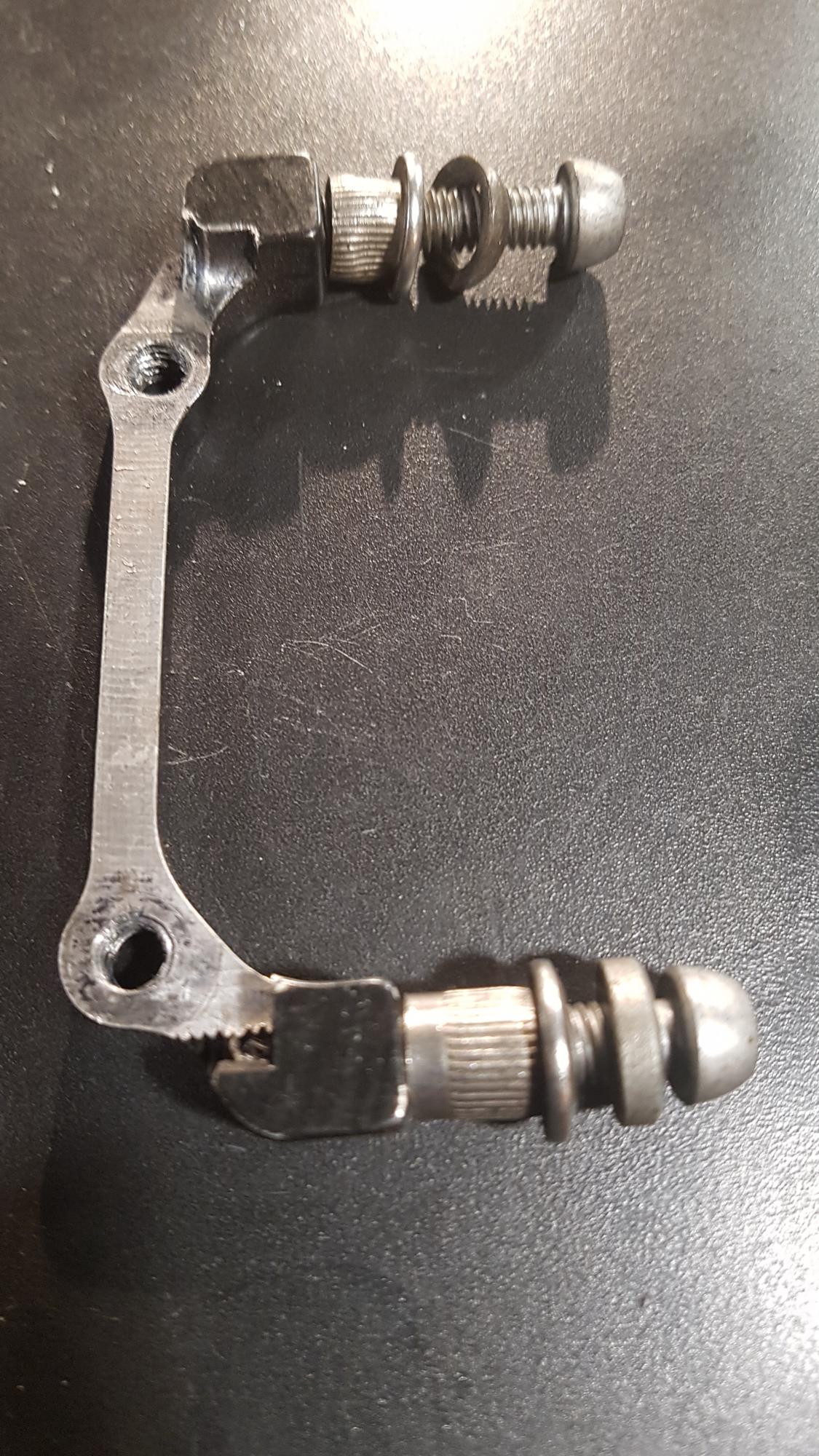

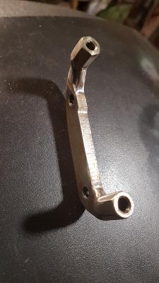

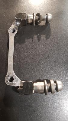

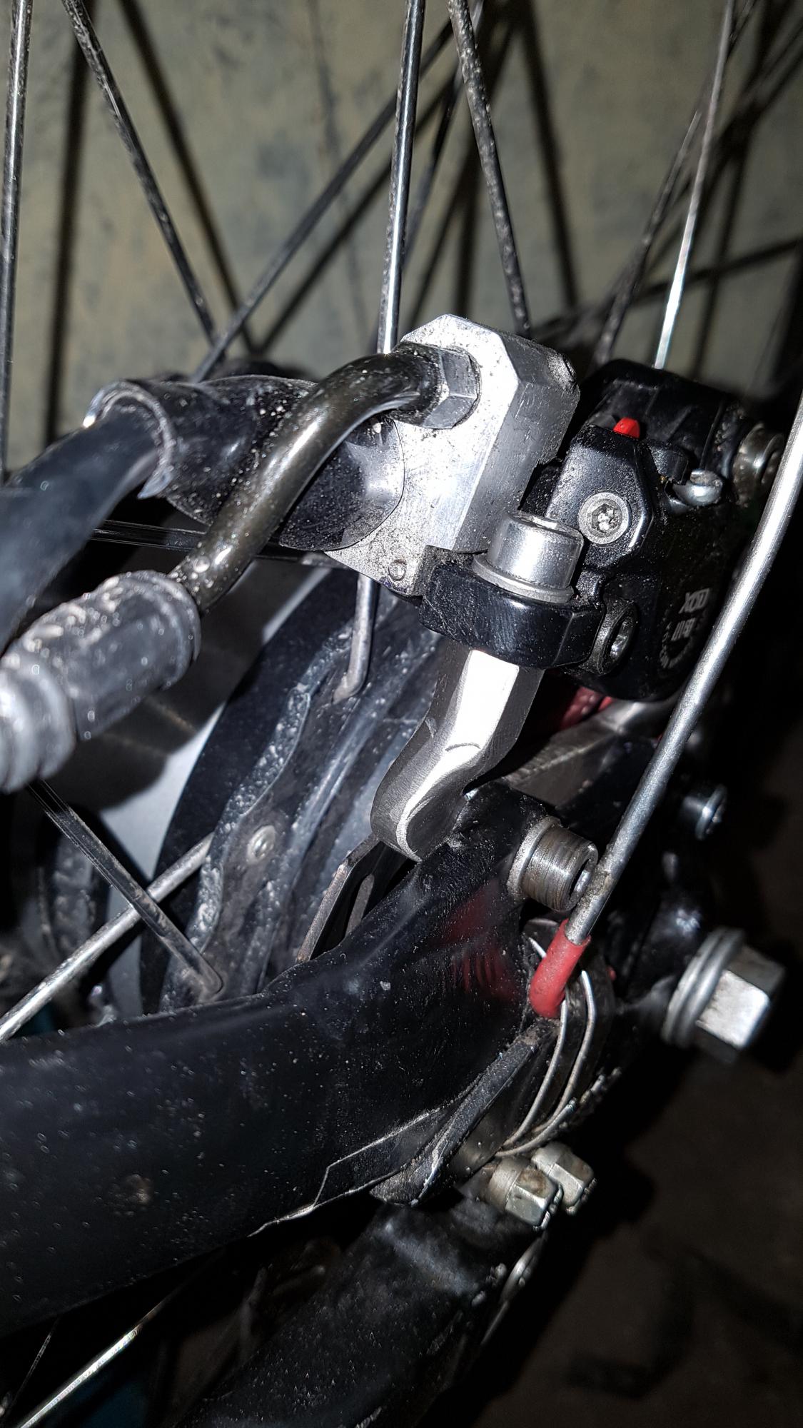

Изготовил сегодня из нержавейки кронштейн для заднего суппорта. Со старым из аллюминия была такая проблема: чтобы он влез в зазор между диском тормоза и креплением,пришлось его сфрезеровать по толщине. Из-за этого он стал испытывать деформации и как следствие появлялся перекос супрорта под нагрузкой и тормоза пропадали.
Это старый:
Это новый,толщина пластины 6мм:
Задний тормоз ,теперь выглядит так:

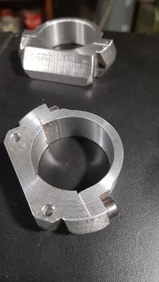

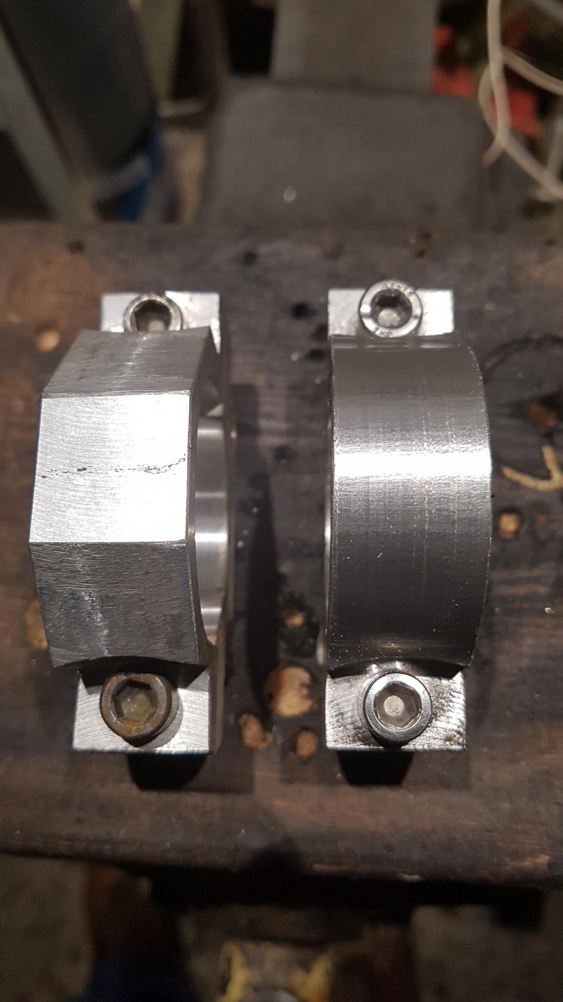

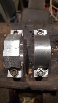

В связи с появлением в моём хозяйстве,новой фрезерной приспособы, наконец-то облагородил хомуты крепящие переднее крыло.
Слева,как было раньше:
А это то что получилось:

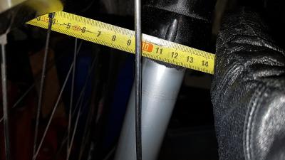

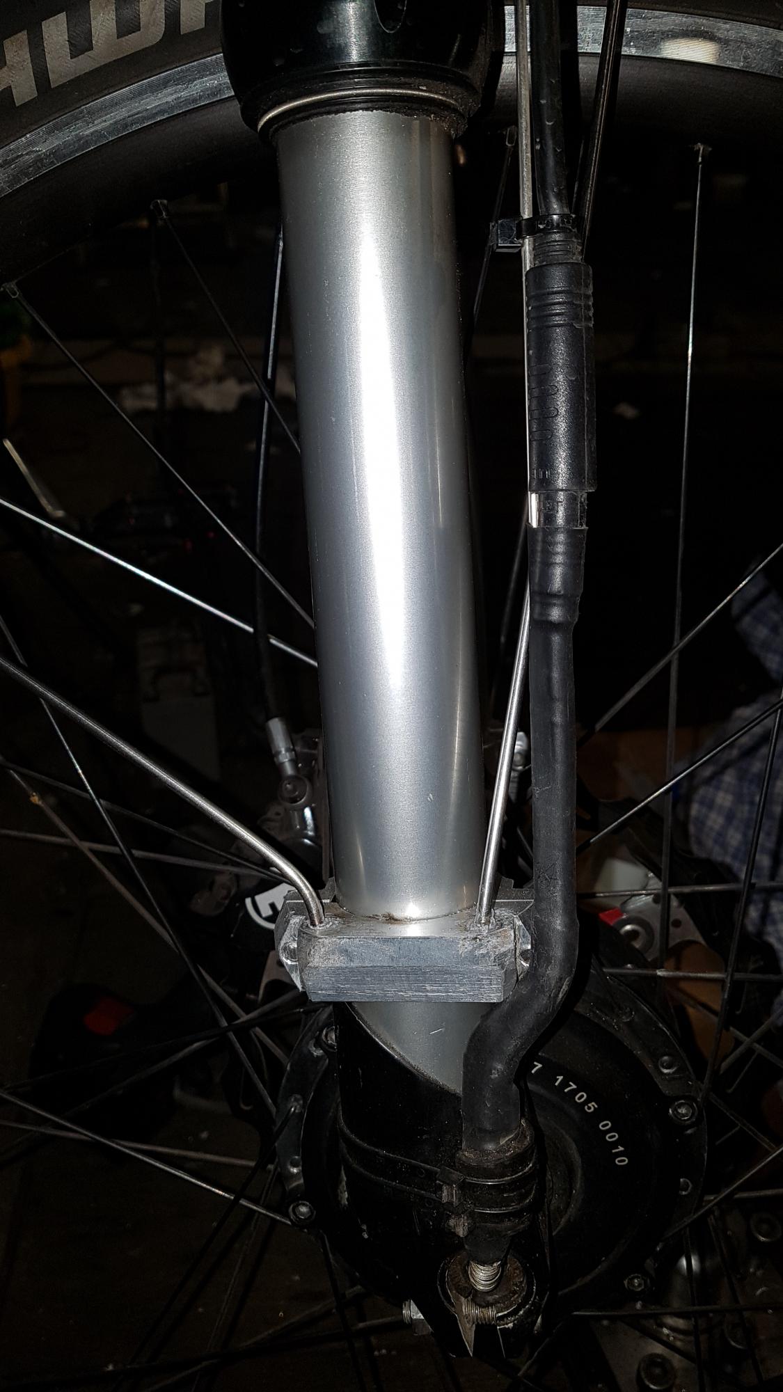

Взял сварочный пруток,нержавейка 2-3мм и нижний его конец загнул буквой П и прикрепил к низу кабеля. Получилась направляющая.Усадил на это безобразие термоусадку,в несколько слоёв. Термоусадка посажена ровно до разъёма Жульетт. Далее с помощью кабельных стяжек предусмотрено скольжение кабеля,вместе с направляющей (пруток нержи) при работе вилки. На верху согнул колечко и через него пропустил кабель.Система проверена в самых жёстких условиях пересечёнки. Работает отлично,главное чтобы был правильно расчитан рабочий ход вилки и соответственно ,направляющей.
По вопросу ширины вилки в самой узкой части. Вилка Zoom DH1100RE и это расстояние равно 90мм.
Чтобы снять колесо,достаточно открутить зажимные болты дропов ,вытащить адаптеры и можно снимать колесо.

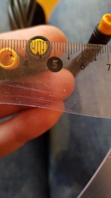

Получил сегодня заказ из Германии. Разъёмы с кабелями, влагостойкие,микроразмеры,но просто пипец какая макростоимость. Ну да ладно,жабу убил-кабеля купил! Буду приделывать,в первую очередь поставлю на ручку газа.
А купил их тут:

Цитата: Shaman2 от 10 Янв. 2019 в 03:45Китайские влагоразьемы даже меньше твоих
По наружному размеру - 9мм . Меньше не встречал,учитывая количество пинов.

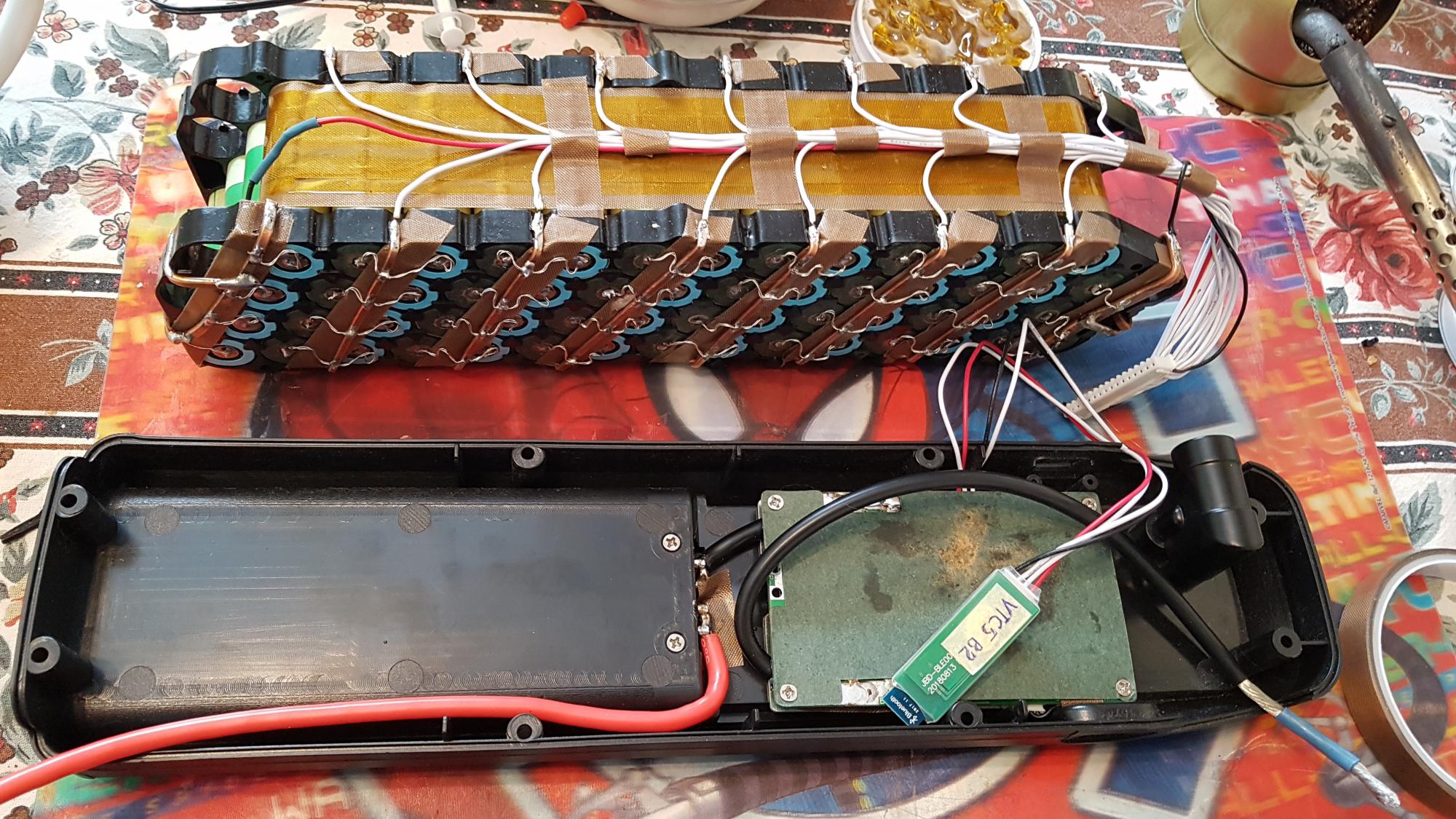

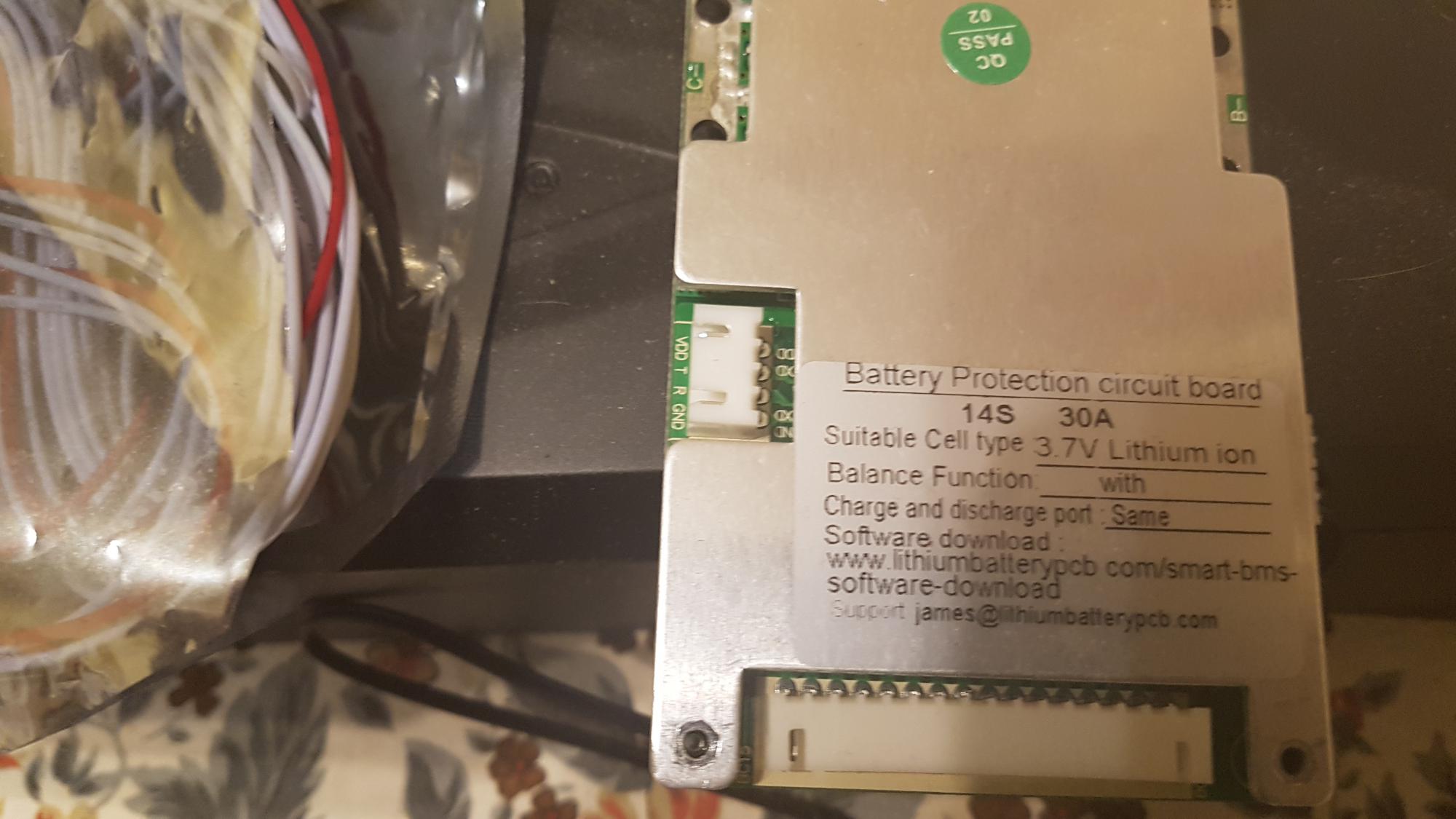

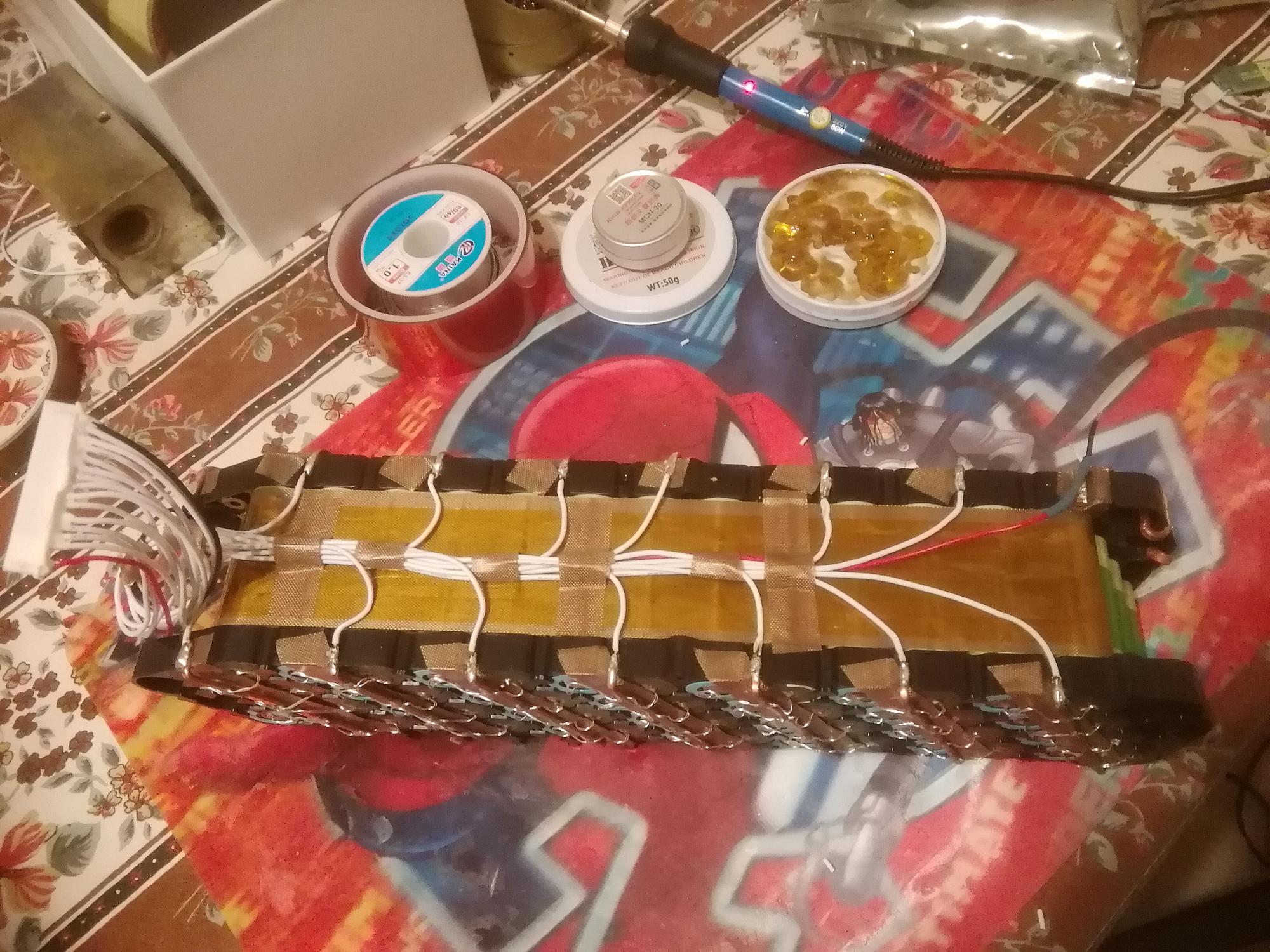

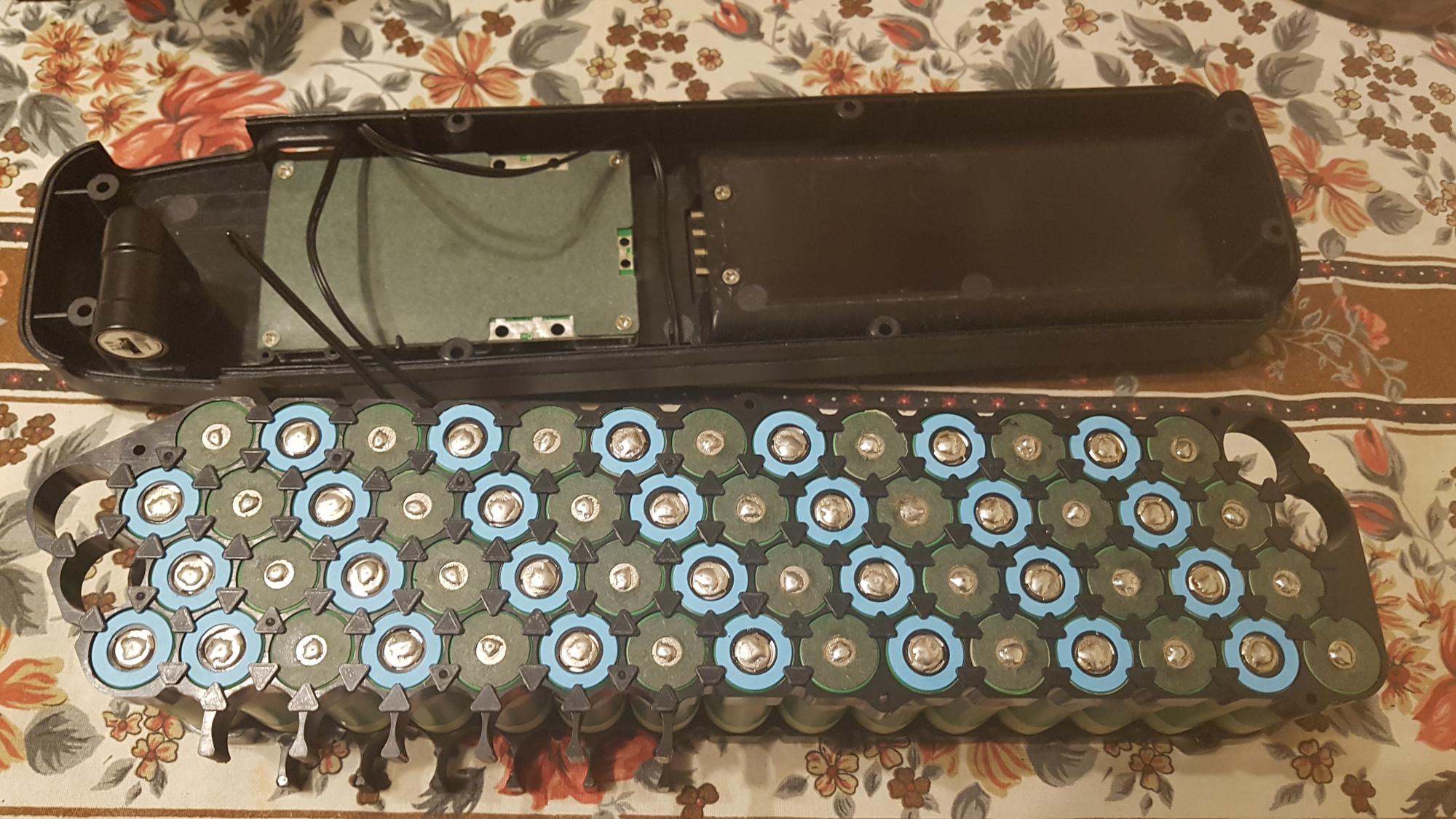

Начал сегодня ,потихоньку сборку,ещё одной резервной батареи (по задумке,она будет лежать в рюкзаке и когда параллель из основной + 1-й резервной будут высосаны,то эта позволит неспеша,добраться до дома).
Элементы высокотоковые, Sony Conion VTC5 , батарея будет на 52V 10Ah ,14S 4P . BMS Smart,с блюпупом ,30A номинал.
Элементы уже облужены и будут соединяться усиками.

newsky526
#44
Пара часов работы и одна сторона готова! В качестве усиков использовал медную,посеребрённую проволоку ,диаметром 0.3мм. Усик скручен из двух проволочек. Проверил я усик на перегорание при К.З. от одного полуразряженного элемента. Резюме - усик из двух проволочек ,диаметром 0.3мм ,гарантированно перегорает.
Спасибо Сяовею,за то ,что меня своим вниманием не обделил!  :wow:
Миникрошка 4 витка
newsky526
Дело движется и вот уже и балансирные провода припаяны. Для пущей надёжности, между проводами и ячейками, проложены слой тефлоновой ленты и каптона.
Миникрошка 4 витка
newsky526
#46
Если кому-то интересен процесс сборки мной акума, то я уже  на финишной прямой! Попробовал подключить БМСку , соединился по блутусу и настроил в ней нужные параметры. Осталось только упаковать саму батарею,подпаять зарядные и силовые кабеля. На силу я поставил силиконовый 10AWG.
Ну вот и готово,
батарея 52V 10.4Ah ,ячейки Sony VTC5 2600.
Вес - 3.4кг  :dance:

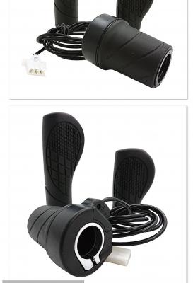

#47
Цитата: Шмель от 22 Янв. 2019 в 19:32
Вот есть у меня две ручки газа, курок и мото. Можно поподробнее (для чайника), как ЭТО всё делается? Что то нужно сверлить?, точить?, да, и паять что то, то же, надо?
И что значит - "супенькой" ?
На фото видно, что холлы расположены вдоль, друг за другом. При таком расположении, обязательно управляющий сигнал левого холла пойдёт немного ранньше чем сигнал правого(ручку газа крутим по часовой). Значит и колесо к мотору которого он подключен, тоже стартанёт раньше. Это неплохо, если моторы разные по оборотам и так их можно попытаться уравнять, заставив более медленный, стартовать раньше.
Сейчас у меня моторы с одинаковыми оборотами и поэтому надо будет сделать по-другому. Представим, что один холл залез другому на голову и ноги (выводы) свесил , вот это и будет "ступенькой" . Срабатывать они должны одновременно, со всеми вытекающими.
Про ручку. Надо разобрать то место , где холл стоит . Посмотреть какой стороной стоит , сколько места есть рядом чтобы поставить ещё один. Ничего сверхсложного.

newsky526
#49
Провёл зарядно-разрядный тест новой батареи. Результат порадовал: батарея отдала примерно 550 Вт за 1 час , нагруженная постоянным током в 10А , и конечное напряжение каждой ячейки под этой нагрузкой составило 3.4V ,а температура батареи достигла 25`С при температуре в помещении 15 градусов.
Ещё через 15 минут напряжения каждой ячейки подошли к 3.2V и тест был прекращён.
Вывод: батарея легко выдаёт заявленные производителем ячеек характеристики и позволяет при разумной нагрузке снять с неё даже несколько больше.  :bravo:  B-)

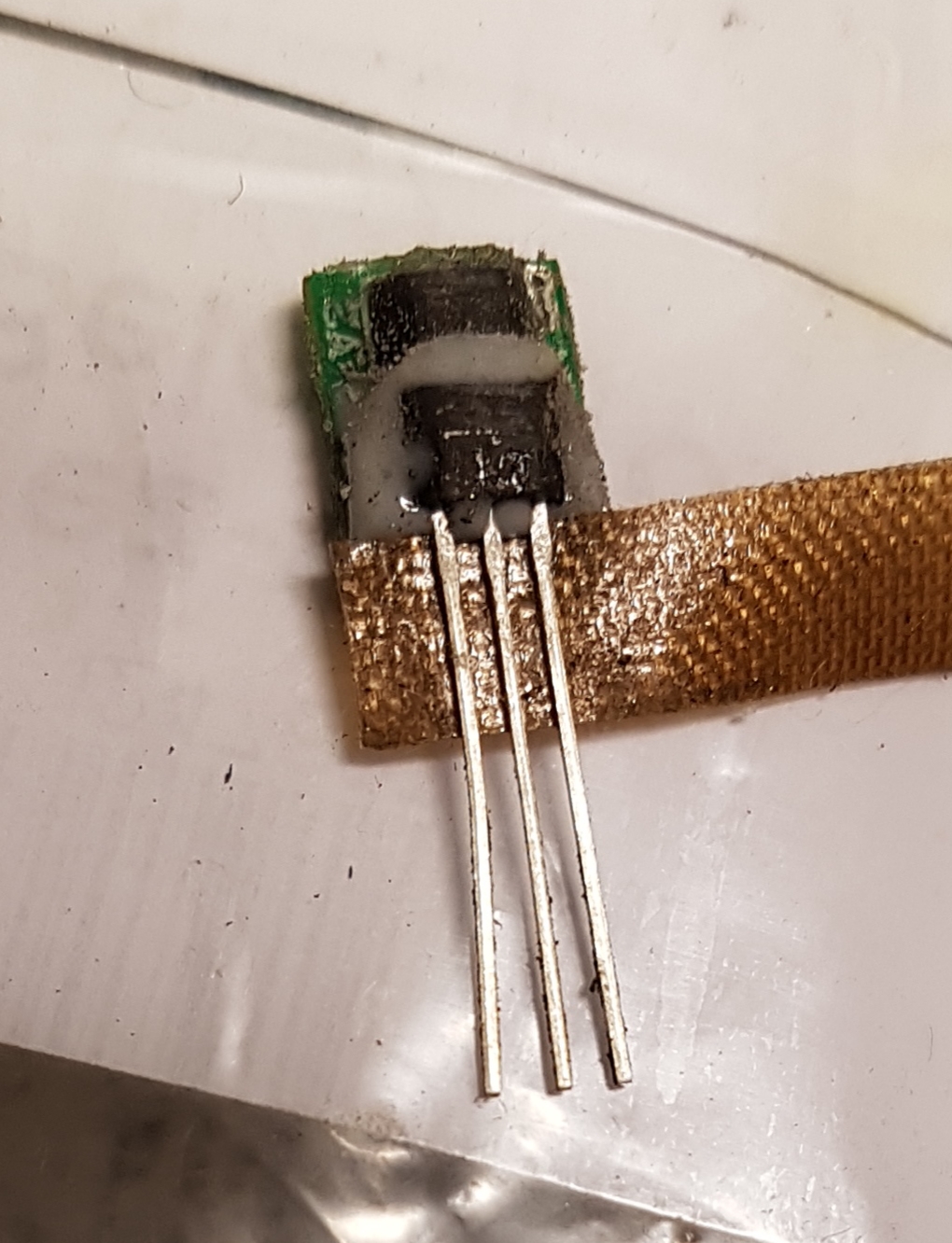

newsky526
#52

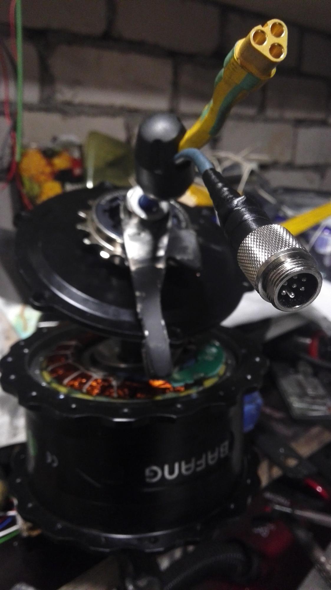

Новая ревизия,двуххольной ручки ,готова!
Однако были непредвиденные сложности. Для правильной работы,не хватило,одного штатного магнита в ручке,для взаимодействия с двумя холлами,установленными "ступенькой".
Пришлось выковырять ещё один магнит из старого курка и увеличив в глубину,посадочное место в ручке,установил два магнита ,вместе. Причём ,одноимёнными полюсами,друг к другу. Я их просто ,приклеил на суперклей. Теперь моторы стартуют синхронно. :dance:
Второй холл,приклеил к заводской платке оригинального холла. Выводы нового холла будут подогнуты к плате,минусовые концы,спаяны вместе.
Разобранная ручка
Установлены магниты
Ручка собрана и опробована. Гнездо,для холлов,после их установки,залито автомобильным,силиконовым герметиком.
B-)
Ручку ,брал тут:
https://s.click.aliexpress.com/e/bCA7wCD6
Считаю эту модель,очень удачной с точки зрения всяких переделок.

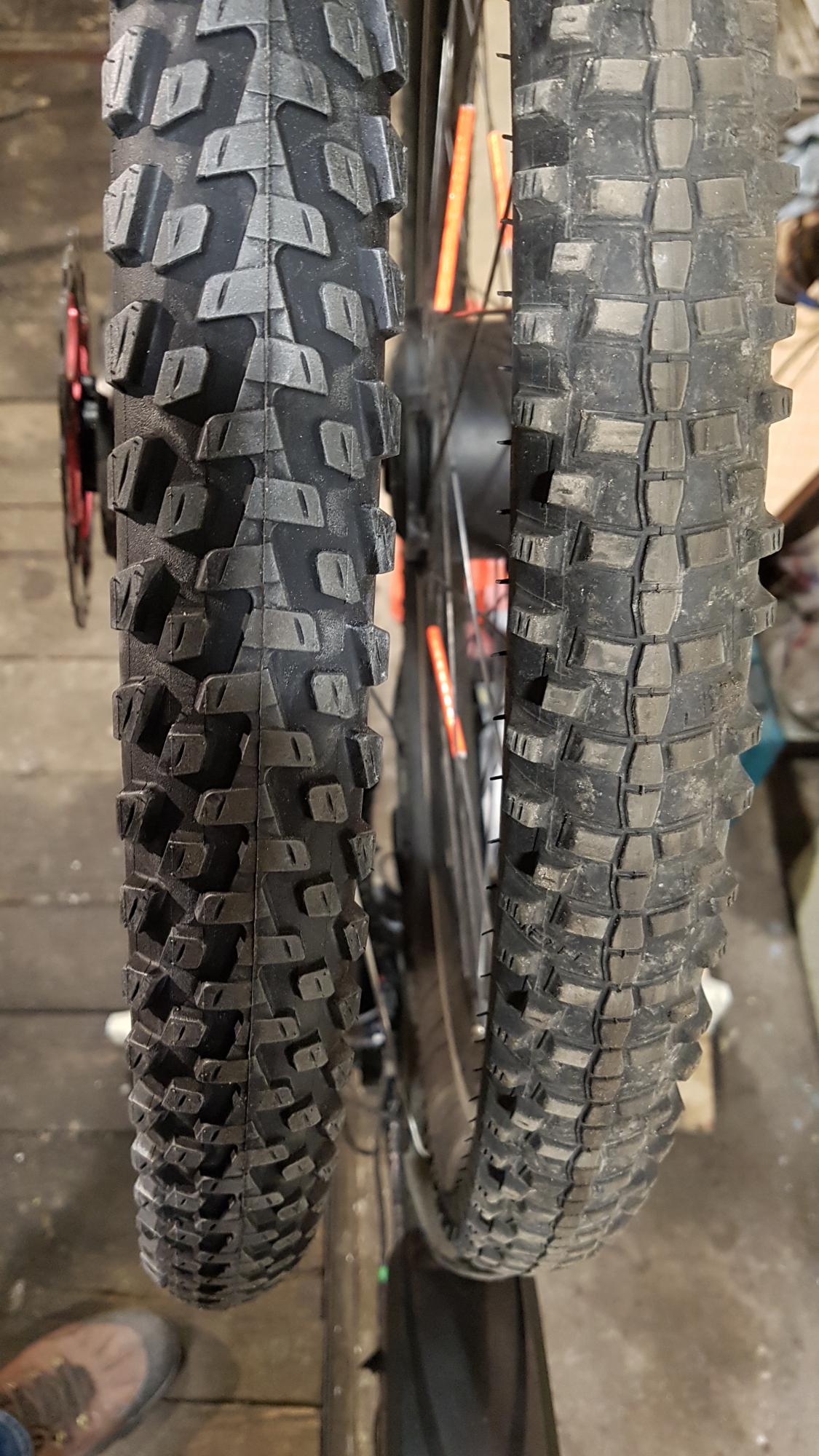

newsky526
#53
 B-)
Установил новую резину:
было Швальба Смарт Сам Плюс 29х2.1 ,стало Маратон Плюс МТБ 29х2.25
