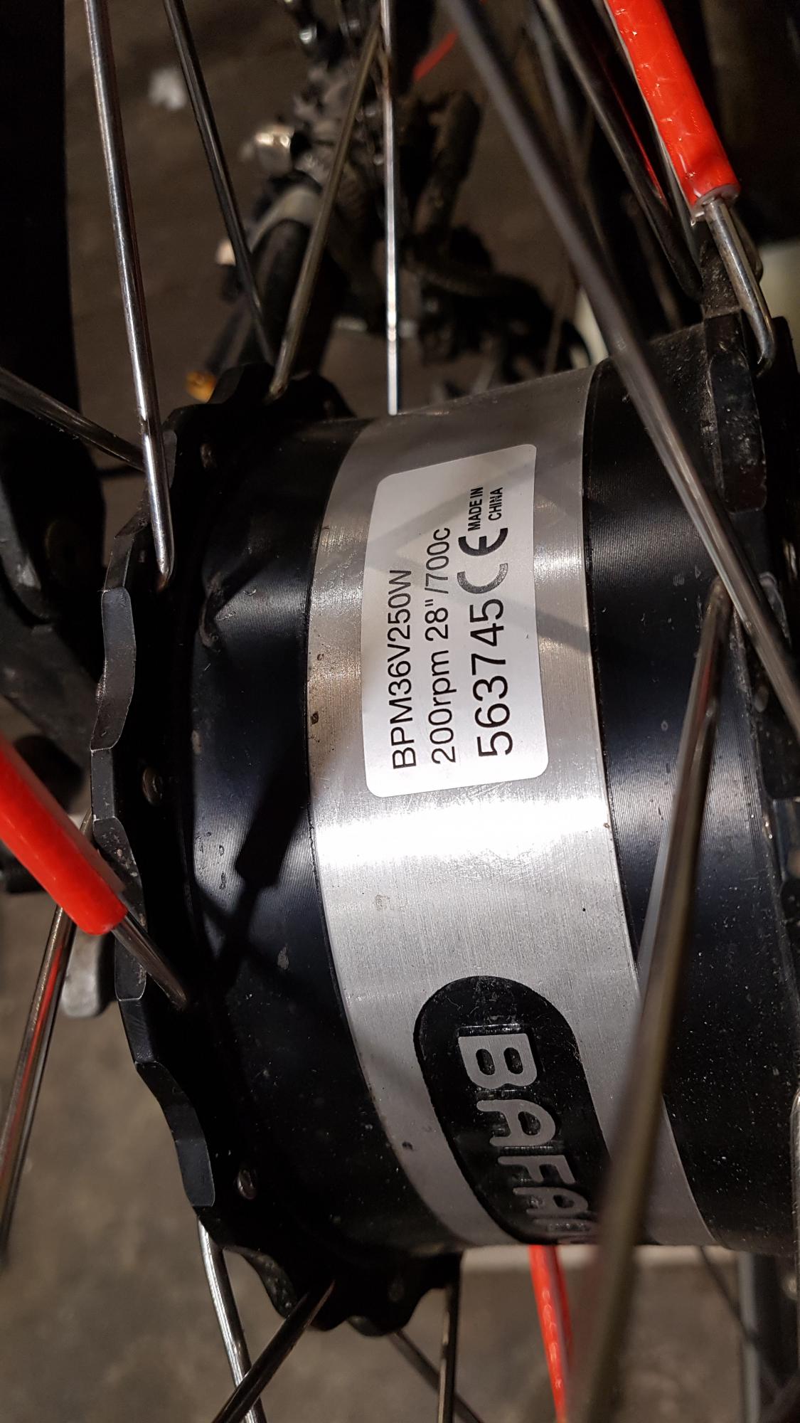

Цитата: Александр. от 08 Фев. 2019 в 01:30Собираюсь батарею немного усилить. До работы ехать 26 км, иногда приходится педалями подкручивать. Изначально стояла 48 в 10 а.ч., потом заменили на 48 в 12 а.ч., но и этого маловато, возьмем увеличенный корпус "Джетпак" , туда по идее 16 а.ч. должно войти. В батарее используются аккумуляторы LG MH1 3200 mAh 18650, ёмкость соответствует заявленной.
ТТХ велоса не увидел, корпус для батареи я использую Хайлун на 65 ячеек, однако уже есть в продаже Хайлун2 на 70 ячеек. При проектировании батареи в таком корпусе, лучше обратить больше внимания не на ёмкость а на токоотдачу. Потому что при количестве параллелей 4-5 , если ячейки будут недостаточно высокотоковыми, просадка напряжения под нагрузкой нивелирует весь прирост ёмкости низкотоковой батареи перед менее ёмкой, но более высокотоковой. Не говоря уже об общей повышенной деградации элементов.

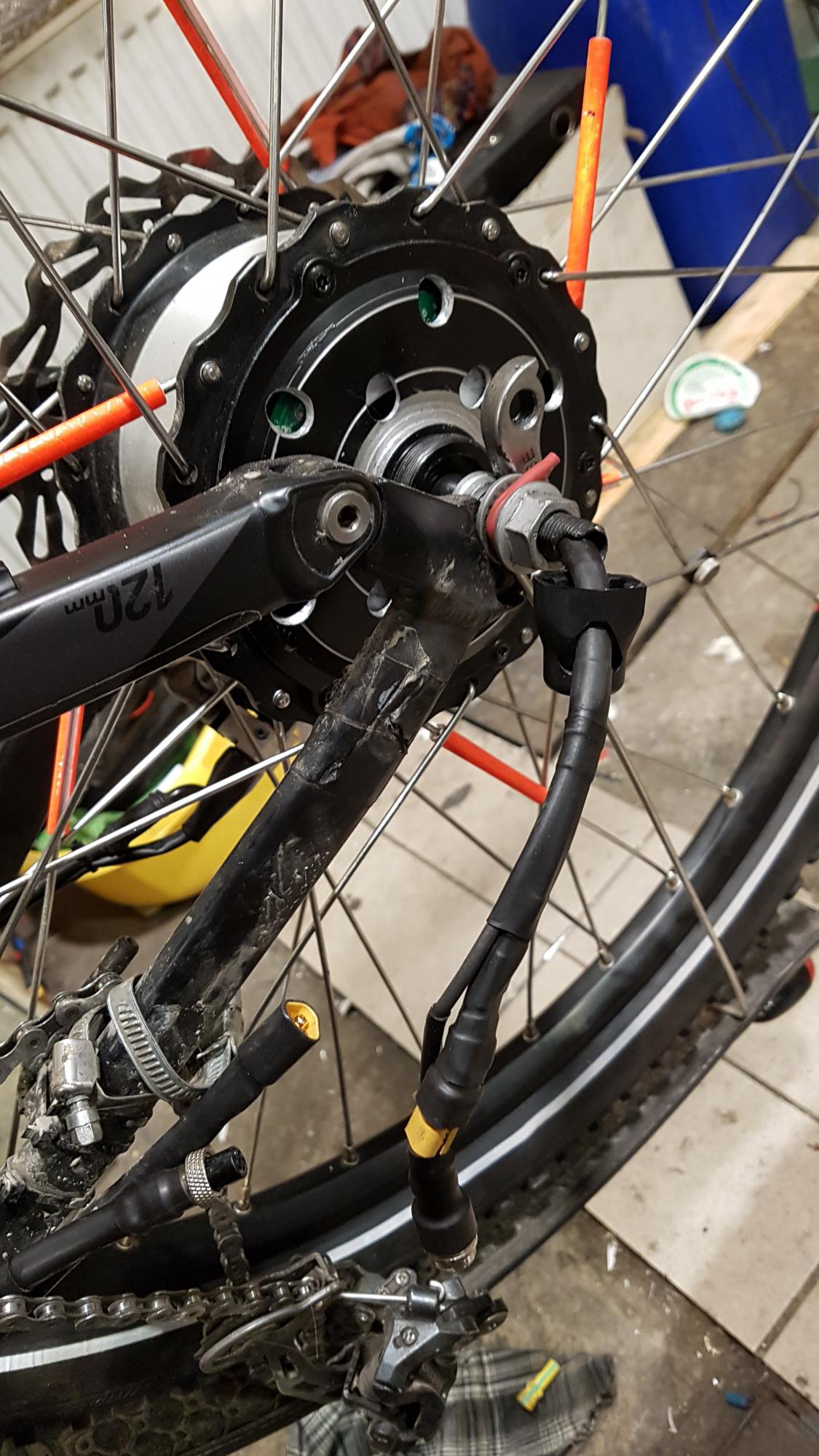

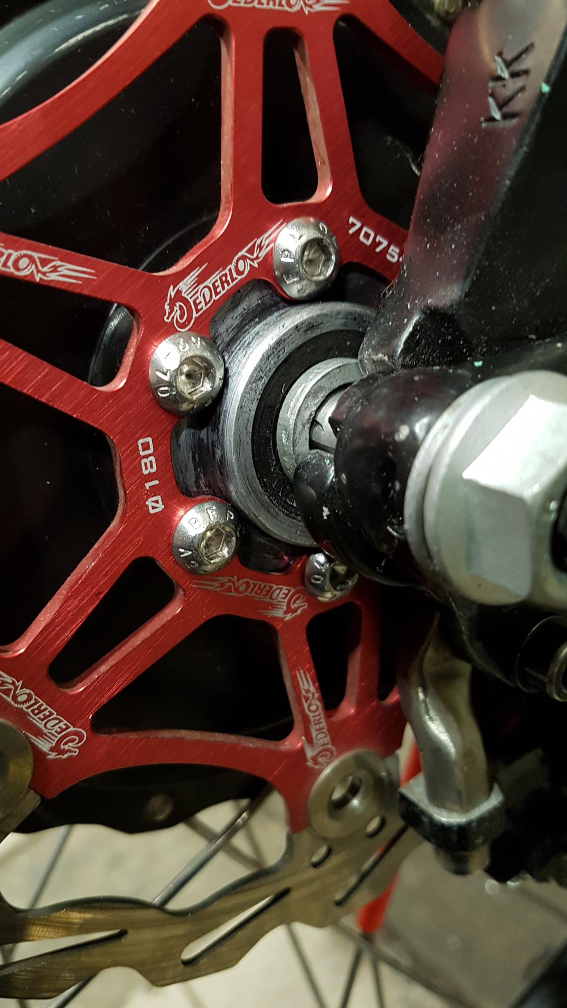

А я сделал,то что давно хотел: перерезал резьбу с М5 на М6 ,в превентивных целях ,так скажем.
Всё же надо 150кг полной массы ,остановить ,со скорости 50+ !
То что было и то что теперь:

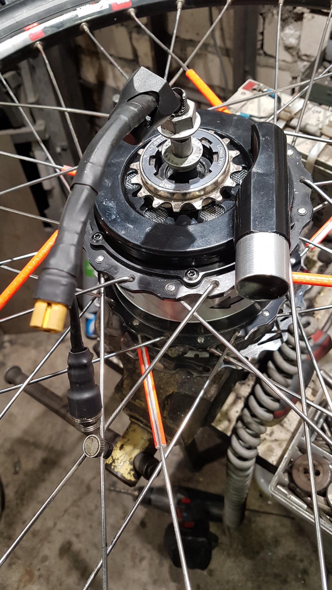

[user]newsky526[/user], а вы не планируете убрать плату с холлами(холлы "так" вклеить)что бы улучшить проходимость воздуху?
newsky526

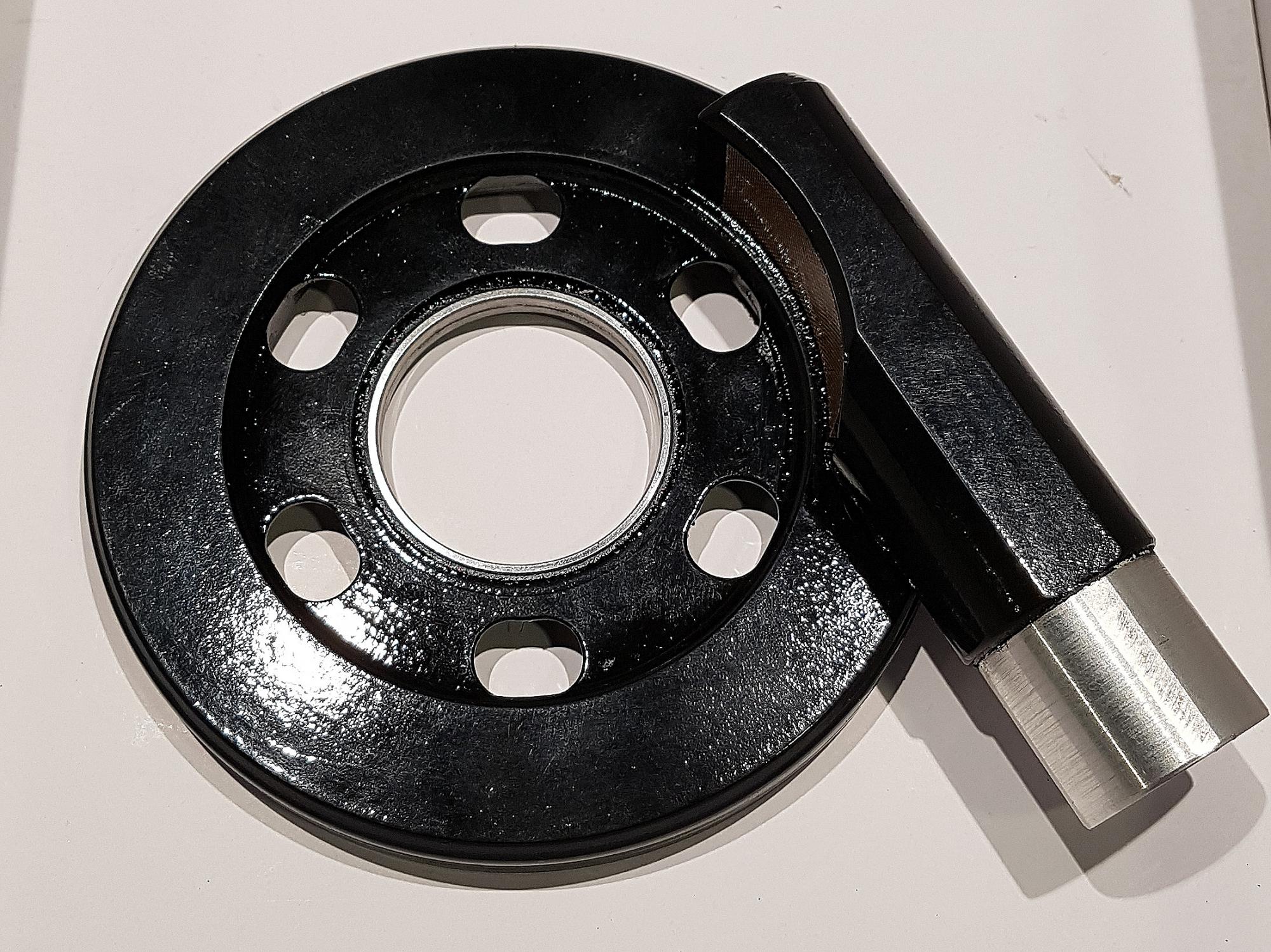

[user]Z.A.B.[/user], нет,точно не буду. Там она погоды не делает,и так все зазоры очень маленькие,а с этой платой очень культурные подсоединения слаботочек получаются. Я точно не сделаю лучше. Я задумываюсь о другом: хочу отдать в перемотку 8-ми витковый статор,чтобы намотали 7 витков,проводом пожирнее ,намоткой типа МАСовской. Тогда и продуваться лучше будет.

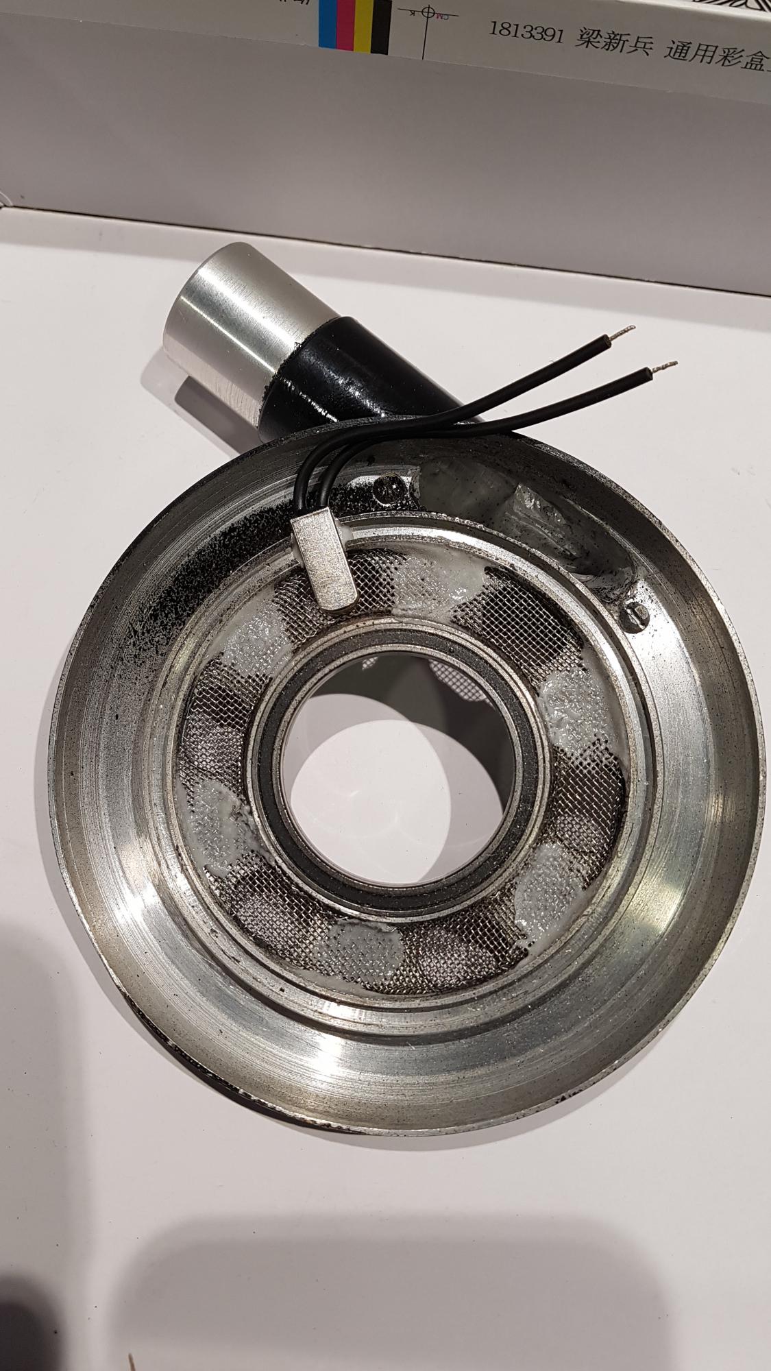

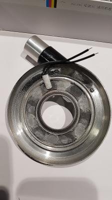

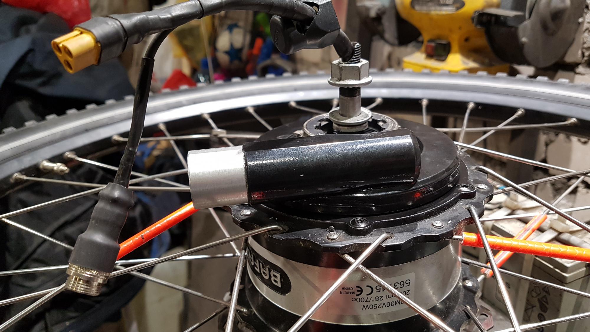

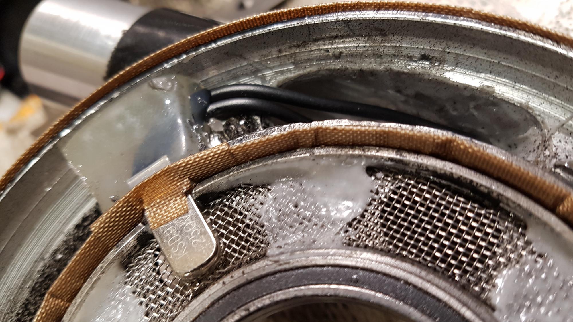

newsky526
Вклеил сеголня сетку из нержавейки и термовключатель,настроенный на 55°С .
Логика работы такая: вентилятор подключается через резистор (резистор будет установлен ,внутри подающей трубы и будет охлаждаться) , обороты при этом будут 50% от номинала. Когда выдуваемый воздух достигнет температуры 60-70°С ,то термовключатель,своими контактами замкнёт резистор ,напрямую и Чупасос@ включится на 100%. Температура упадёт и тогда вентилятор снова будет работать на половинной мощности.

newsky526
#64
Цитата: Gt8 от 22 Фев. 2019 в 15:30
Все бы за, но как с такими дырками ездить в дождливую погоду, или по лужам?
ну реки я форсировать не собираюсь, а  дождь ничего страшного сделать не сможет- из этих отверстий воздух ВЫДУВАЕТСЯ  ,к тому же,это не крышка мотора,это крышка Чупасоса@.Крышка под ней и отверстия друг относительно друга,вращаются. Ну и внутри всё пролачено и проклеено. Знаю один коллега из Москвы ездит на разобранном редукторнике (без внешнего корпуса, МИД) и ничего!

newsky526
#69
Дело идёт!  :run:  :dance:  B-)

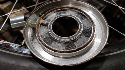

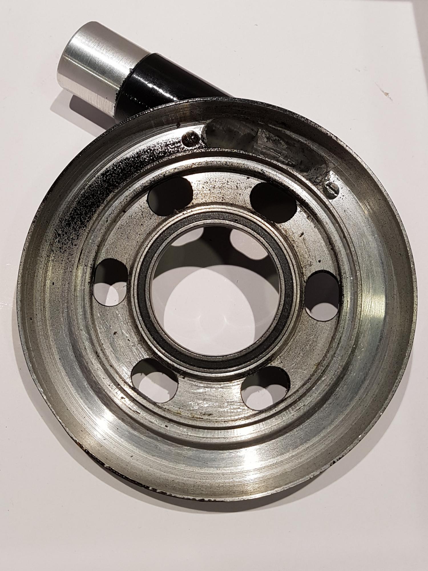

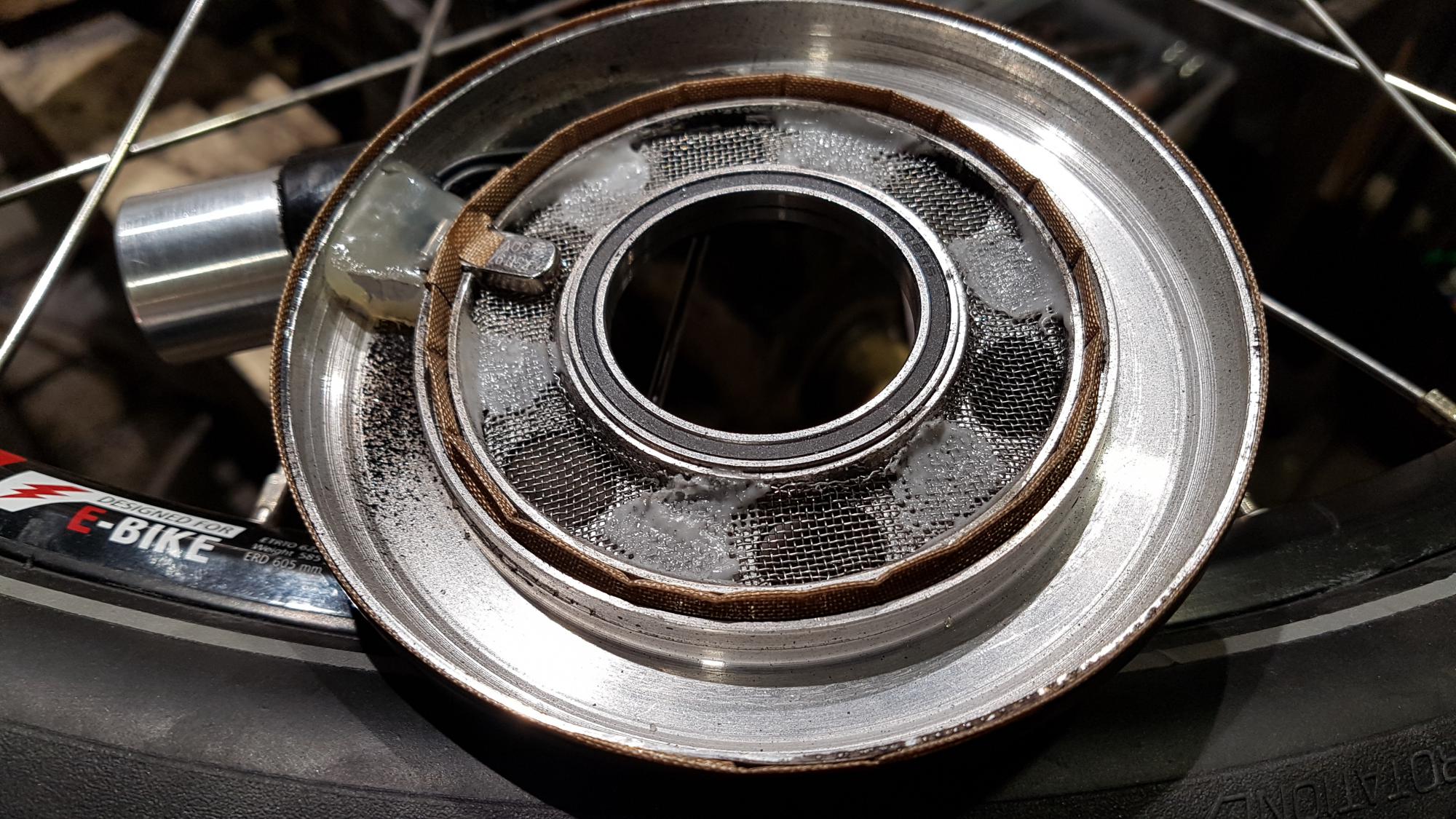

Наконец-то придумал и сделал уплотнитель. Проблемы было две: лёгкость скольжения и допустимая износостойкость.
Короче : взял тефлоновый скотч (купил на Али) и с помощью него и гибкого проводочка ,сделал уплотнитель. Проводок обернул лентой скотча вдоль длины ,затем так-же   с другой стороны и из этой ленты,сделал кольцо. Это кольцо вставил в проточку в крышке и всё получилось! Наружный размер делал ,почти так-же ,но без провода внутри. :dance:

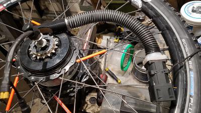

newsky526
ААААААААААААААААААААААААААААААА, ОНО РАБОТАЕТ!!!!!!!!!!!!!!!!!!!!!!!!!!
Воздух ,задувает и выдувает!
