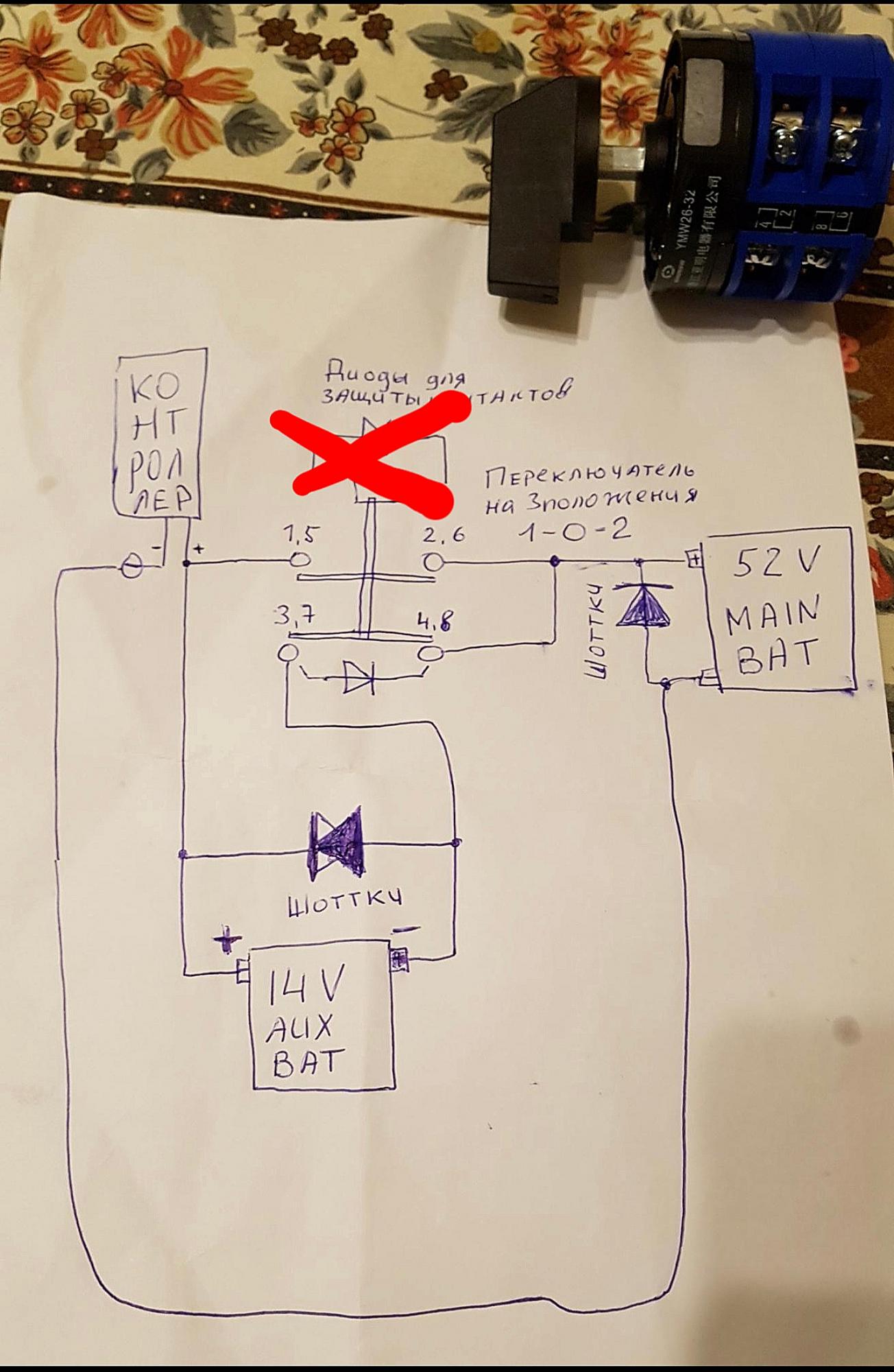

Я не понял, зачем они, если индуктивной нагрузки нет...
О, значит кто-то разглядел схему! На всякий,так сказать. Чтобы убрать всплески напряжения от конденсаторов контроллера,при подключении. Там он только один,по схеме нижний. Верхний диод ,не стал ставить,он точно лишний.

Цитата: bicycle от 19 Янв. 2022 в 08:01
А почему диод Шоттки? Из-за формы, чтобы охлаждать, или просто плоский удобнее?
И, какоц это диод? Мне надо подыскать на 72В, наверное.
Диод, нужен для защиты БМС,а Шоттки - потому что на нём падение напряжения минимально. Плоский - потому что формфактор такой,его проще всего на теплоотвод прикрутить.
Диод на 150V , 80A например можно найти тут :
80CPQ150PBF диод Шоттки 80A 150V TO-247
https://a.aliexpress.com/_mO5mdcU

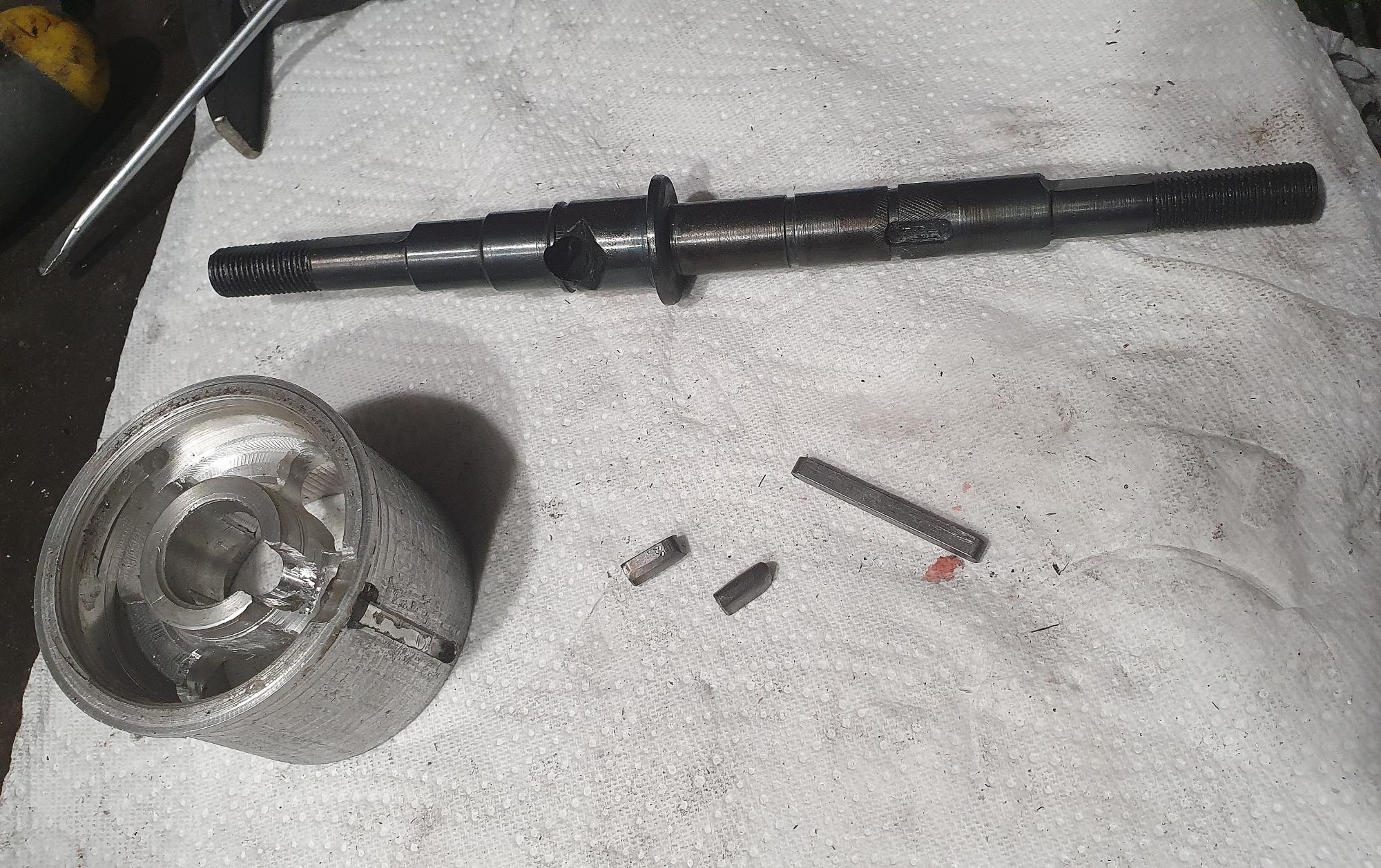

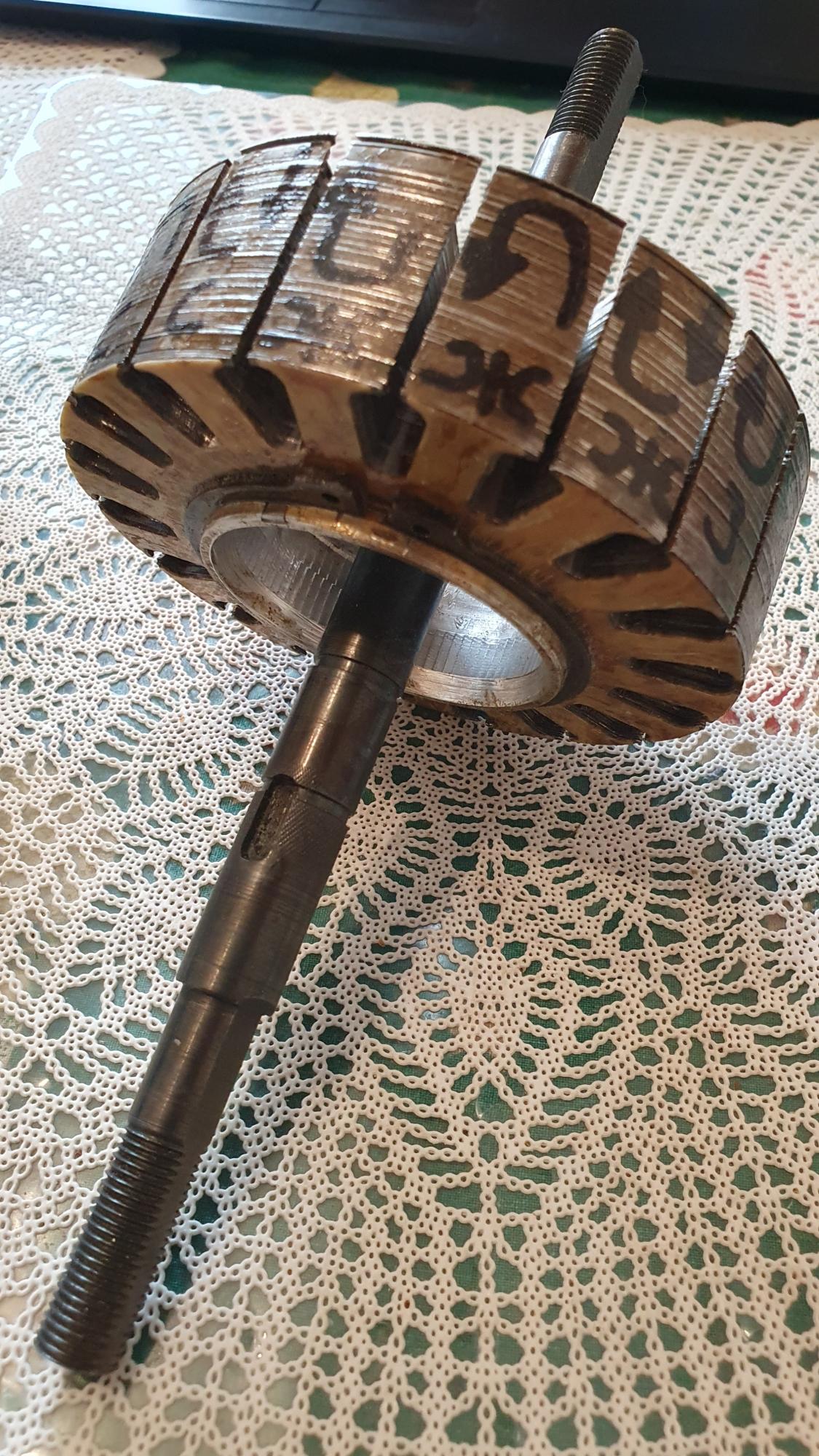

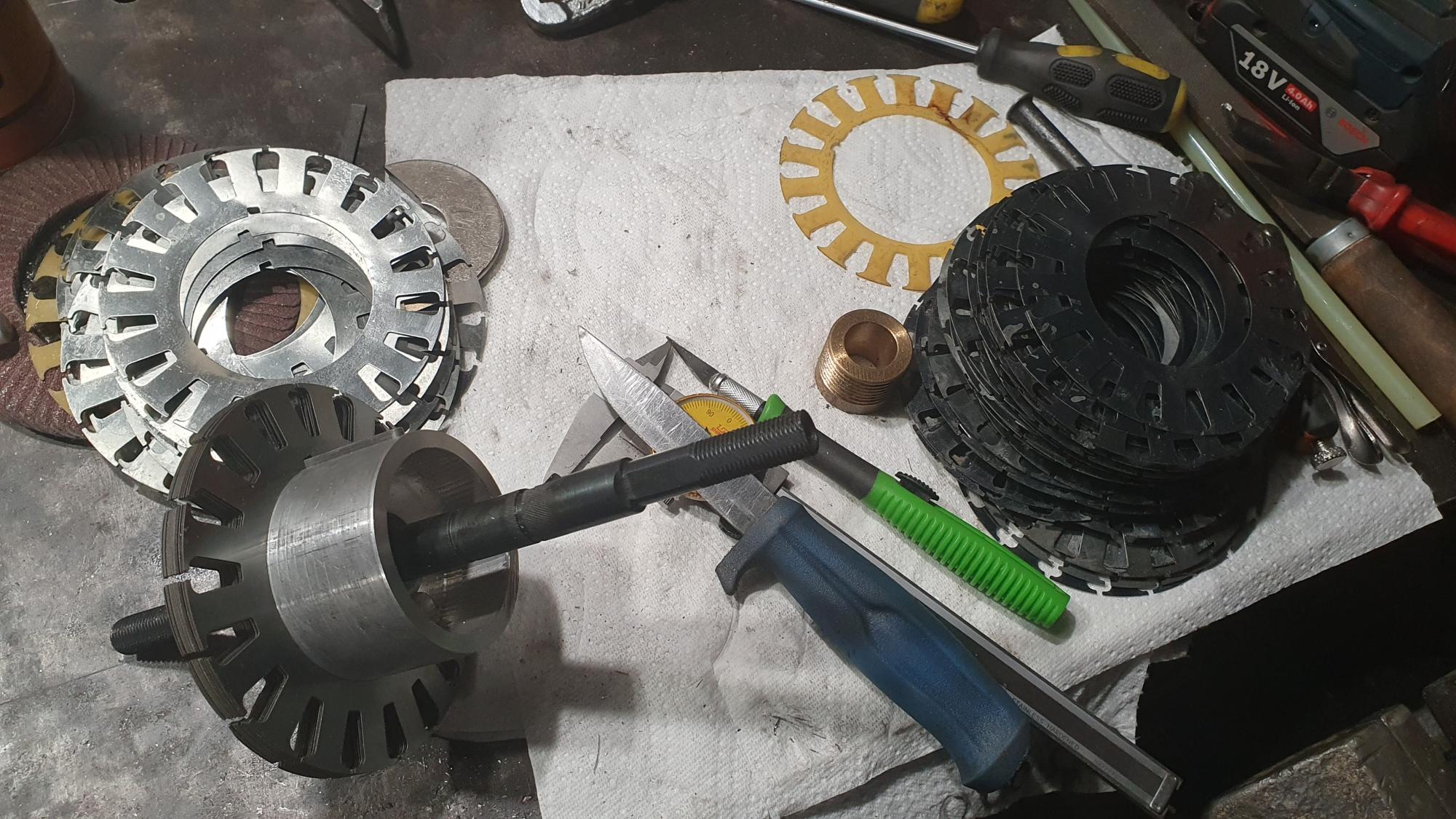

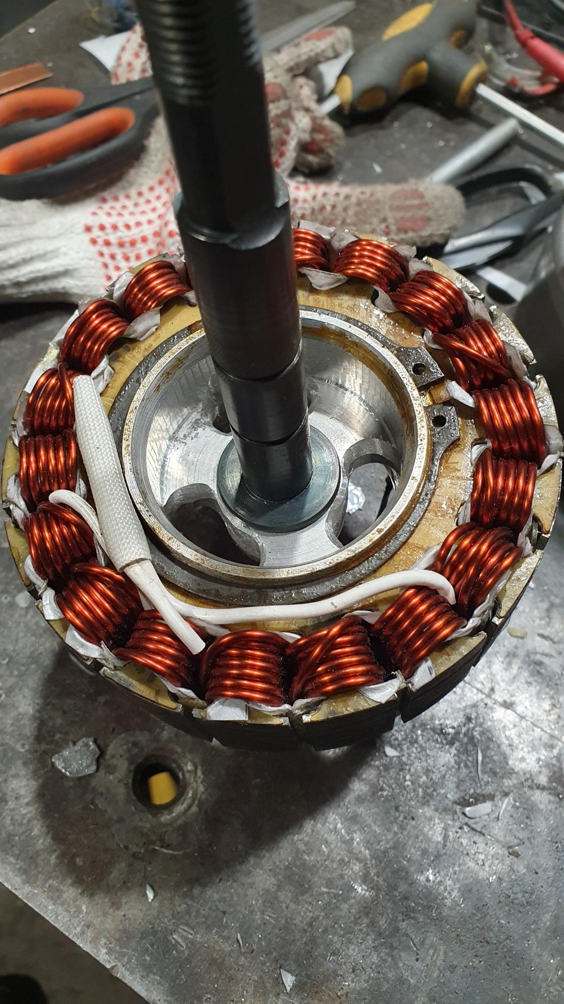

Ровно год,простоял мой велосипед, вверх колёсами. И наконец-то звёзды сошлись и я смог начать реанимацию заднего (основного) мотора.
Что сделано уже : выточил новую, усиленную ось с увеличенным диаметром в месте крепления хаба статора и с двумя шпоночными пазами,там же. Соответственно из-за разбалтывания этого узла и перестал мой мотор ехать .
Ну и собственно сам хаб статора сделал из крепкой дюральки. Набрал на хаб статорное железо и зафиксировал стопорным кольцом. От проворота железа по хабу,фиксация длинной шпонкой.
Теперь надо подготовить провод и намотать обмотки,по возможности с максимальным заполнением пазов. Уже посмотрел кучу роликов на Ютубе,думаю что справлюсь. Ни разу ещё моторы не перематывал! /:-)

Сильно залюфтил статорный хаб на оси. Магниты ротора,стали цеплять железо статора. Если едешь плавно,чуть трогая газульку - то ехал,как только даёшь газ по-настоящему, происходит срыв синхронизации на холлах и контроллер уходил в защиту. Сначала грешил на контроллер,а потом нашел причину.
Чтобы этого избежать в будущем,сделал новую ось,с усилением в месте посадки хаба : увеличил диаметр и сделал фиксацию на двух шпонках,вместо одной. И ещё саму посадку деталей,сделал на горячую. Думаю теперь ушатать этот узел, будет не реально, учитывая те мощности,что я туда вкачиваю.

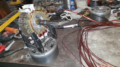

Не знаю пока,что получится,но процесс пошел! :run:

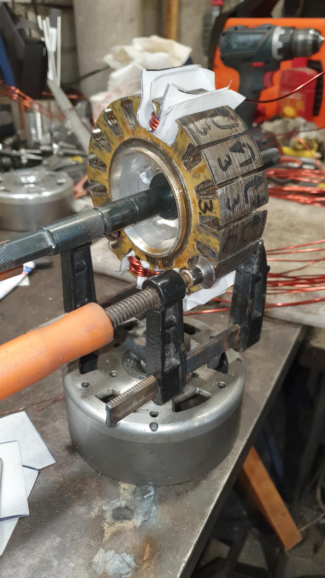

Мотаю проволокой 1.7мм (размер по меди),в один ряд, 7 витков.
Для удобства работы,придумал и сделал простой станочек,из двух струбцин и ротора моего мотора. Ротор магнитами примагничен к столу и на его подшипниках, в зажатых струбцинах,вращается статор. Очень удобно и сильно облегчает работу, странно,что гуру перемоточного дела Кирилл Холодов до такого ещё не додумался. %-)
Намотка идёт не просто,но идёт.
Цитата: Stanislavchik от 27 Март 2023 в 15:03
Интересно было бы сравнить плотность намотки со стоковым статором.
В стоке провод 0.5мм х 12 жилок. По сечению провод 1.7мм практически то же самое. Может спец ,который давно работает перемотчиком, сможет туда уложить и 1.8мм,но я вообще это делаю первый раз.

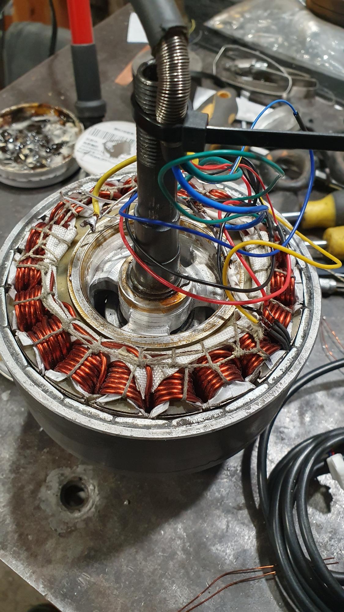

Что ж, первую фазу закончил, пальцы болят,хватит на сегодня.
Не,не хочу быть обмотчиком! Трудная и местами ,малопредсказуемая по результату работа.
Закончил мотать. Вроде нигде не коротит. Но это узнаю, только когда подключу. :kidding:
Обвязал кевларовой ниткой,вроде получилось неплохо.

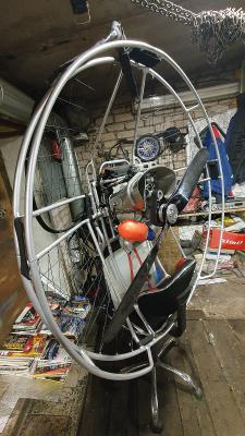

Как я рад,как я рад!  %-)
Закончил на днях, работу,которой занимался весь прошлый год.
А именно: парамотор, версия 2 !
Это полностью другая конструкция,переработанная с учётом ошибок первой версии,с более мощным мотором,с лёгкой рамой из алюминия и гораздо бОльшей тягой. Теперь ждём погоду и на лётные испытания!  B-)

Цитата: dyadya sasha от 07 Апр. 2023 в 17:03Намотка толстым проводом имеет некоторые особенности которые Невский не учел! Почему все мотают жгутом? -Потому что пучок легче утянуть до полного прилегания к железу! В случае Невского обмотки будут "звенеть"! Ну не утянет он как нужно!!
Ну это ,как раз не проблема. Я собираюсь обмотки залить эпоксидкой. Хотя я не соглашусь,что я не смог утянуть витки. Намотал, довольно плотно,каждый виток, дополнительно утрамбовывая. Ну да ладно,это не есть проблема.

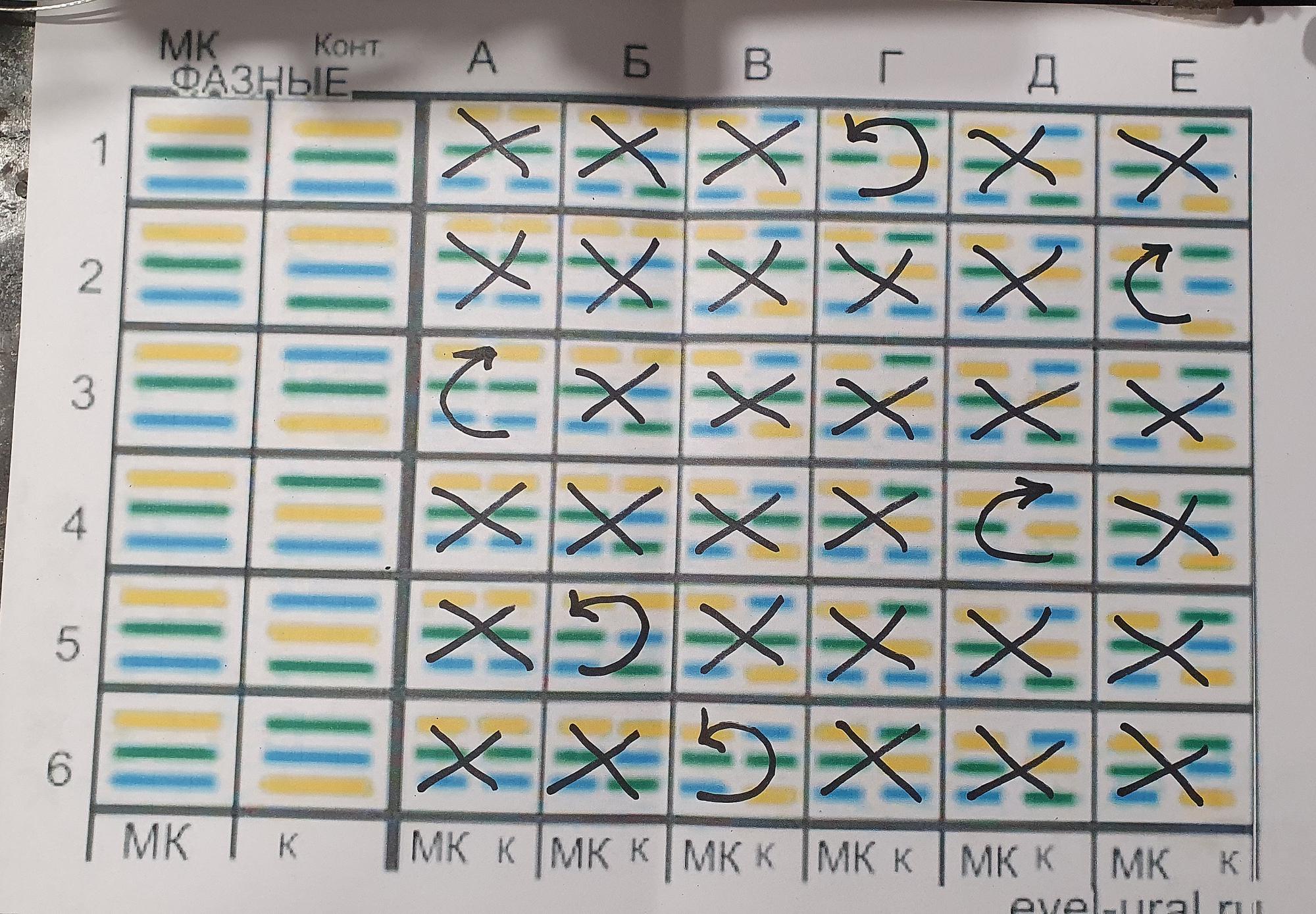

Проблема,в другом: требуется дельный совет. Я перебрал,все 36 комбинаций и...., ни одна не подошла! Вернее есть 3 или 4 , которые начинают работать,как когда-то раньше.Звук правильный,ток нормальный,но вдруг ещё газ добавляешь и бац, всё портится : начинает гудеть и амперы кушать. Холлы новые, тестер моторов подключал - всё работает правильно. Правда есть ещё робкая идея,что просто контроллер глючит. Я его купил когда -то давно и ещё ни разу не подключал до этого. К другому контроллеру ещё не успел подключить.Короче - Х.З. !

Вот проверенные сочетания холлов и фазных. Есть 3 по часовой и 3 против. Во всех 6 вариантах,начинает нормально крутить,затем гул,как на видео.

Сегодня смог проверить мотор на другом контроллере,на том который крутит передок. Диагноз ,тот же - сначала крутит,а потом срыв сонхронизации и вращение с гулом. Надо пробовать подключать конденсаторы,как было на оригинальной платке с холлами.  %-)
Заметил,что этот эффект вызывает, абсолютно любая нагрузка на мотор.

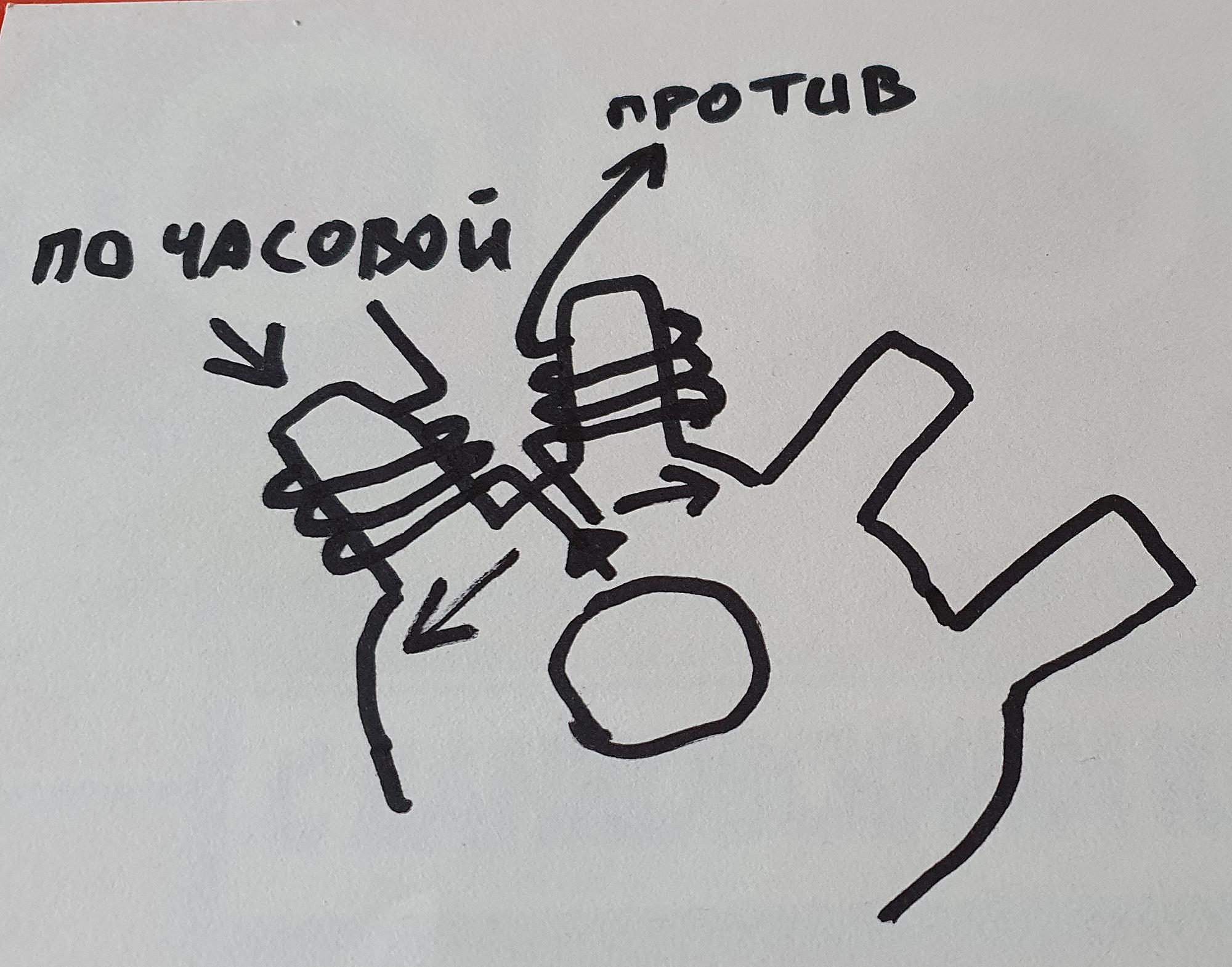

Причина найдена! :run:
Когда начал мотать,ошибся и начал мотать по часовой стрелке,а надо было против. В итоге местоположение всех холлов,как бы сместилось на 1 зуб. Вернее это обмотки сместились, относительно местоположения датчиков. Получилось,как бы, позднее зажигание. Сейчас передвинул холлы и всё заработало!
Надо на всякий, опять проверить таблицу подключения холлы/фазные.
Малость не догоняю: какая разница мотать по часовой стрелке или против?
newsky526
Смотри,Олег : начала двух обмоток расположены в одной точке,но сами обмотки ,расположились на разных зубах. А всё потому,что одна намотка по часовой,а другая - против. А датчики Холла стабильны,в своём расположении, поэтому направление намотки , очень важно.
