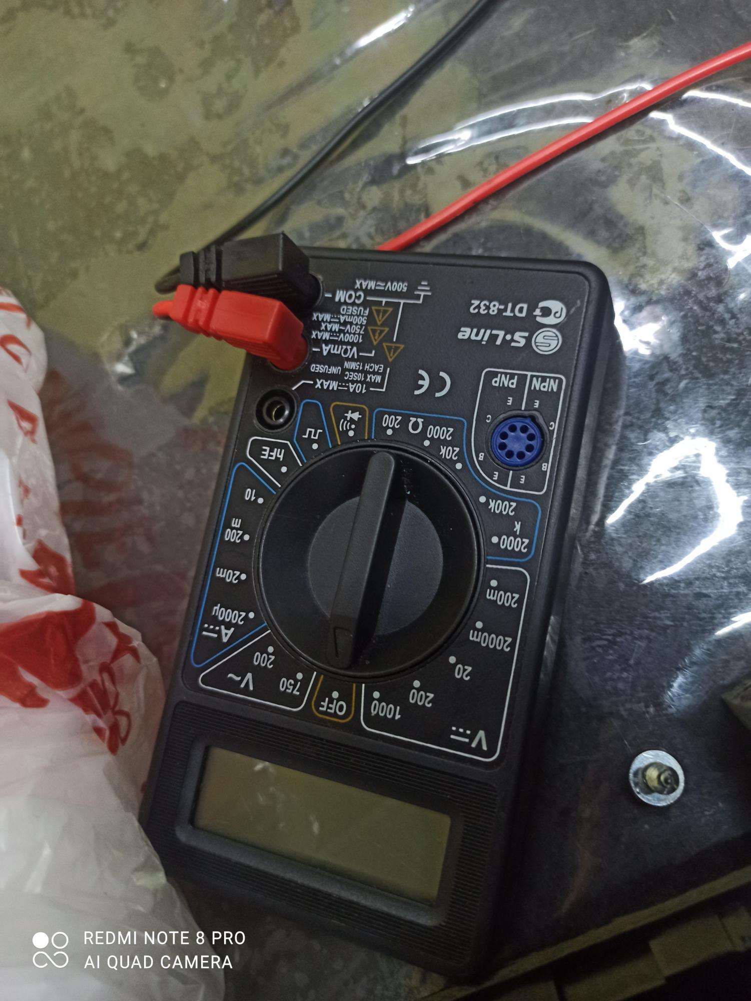

[user]Дастер[/user], мультиметром проверяли клемы батареи?
показания мультиметра и клем акб совпадают?
какое напряжение на штекере зарядки?
Вот таким проверяли. Совпадение. 42.2.
зарядка выдаёт  42.4

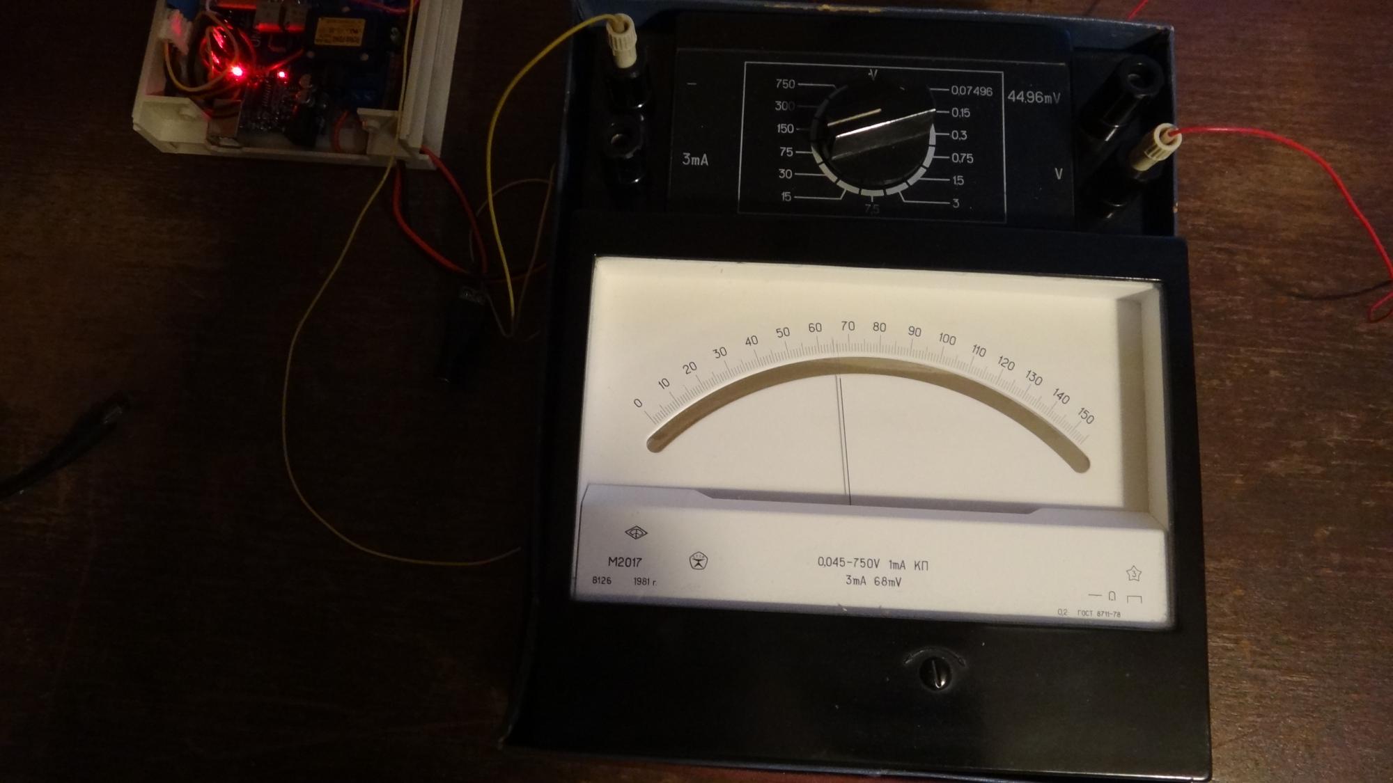

Цитата: Дастер от 09 Нояб. 2020 в 14:50зарядка выдаёт  42.4
Лучше-бы понизить его чуток, где-нибудь до 41,8В как это делается опять-же было в ветке.
А прибор, впрочем, может и врать. Вот такой не врет,
проверено временем :-)
