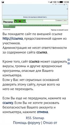

inetchik
[user]Vox[/user].
Ссыль корявенькая, ;):
SF8. B1-Р600 с ЛЖФ15S-19.5АЧ.
Мы на карте.BR, Dmitry.
Vox
Поправил...

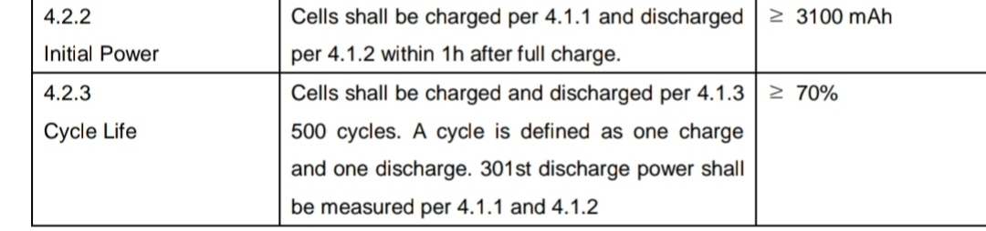

Тут надо понимать что 80% это уже батарейку в помойку. И до 80% еще будет 85 и 90, которые так же будет заметно пользователю. В реальной эксплуатации невозможно обеспечить батарейке условия указанные в даташитах. Так что делим на 2.
