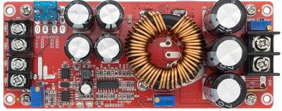

Цитата: Руслан 80 от 25 Май 2021 в 12:52Как раз этих нескольких вольт и не хватает для полного счастья!
купи DC-DC и будет тебе счастье, никаких просадок, тумблер дернул и вперед )) Я такую прикупил на 20А, все никак не воткну, ибо на электрофэт пересел пока
отвечая на вопрос, куда ее вешать - у меня будет в сумке, где и батка 20Ач, под рулем. А в отсек деки я больше ни ногой ))

[user]avshik[/user], она сгорит при торможении. Либо тормоз электронный отключать. Ранее я поднимал тут эту тему. Тем более у меня полный привод и 20а маловато будет. Правда есть хитрость, как все таки это сделать можно. Но это мы тоже тут уже обсуждали)

Цитата: Руслан 80 от 25 Май 2021 в 14:07она сгорит при торможении. Либо тормоз электронный отключать. Ранее я поднимал тут эту тему
Смисли сгорит, а диод нельзя поставить, чтобы ток в обратку не пускать? Есть и на большие токи дисишки, я брал под родной контроллер просто.

[user]avshik[/user], диод можно поставить, но тогда тормоза не будет. Либо ставить доп акб в параллель основной системе, и тоже через диод, только в обратную сторону. Он будет забирать на себя токи рекуперации. Но это все получится громоздко. Такие преобразователи хорошо ставить на электротранспорт, где нет электронного тормоза и имеется автономная тормозная система..... Хотя... можно же через диод ток возвращать в основной аккум. Что то сразу не догадался)

[user]Руслан 80[/user], значит выход элементарный - ставить кнопку "буста". Отжимаешь моментально и тормозишь, как обычно
