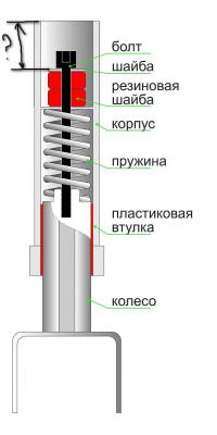

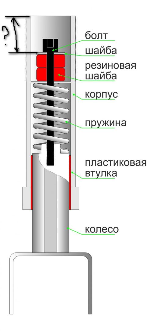

Всем привет! Кто-нибудь замерял заводскую затяжку пружины в трубе, скажем, расстояние от верхней шайбы до края трубы? У меня 64,1 мм
Diskus
А какой смысл?
Чем сильнее затяжешь тем жестче амортизатор.
