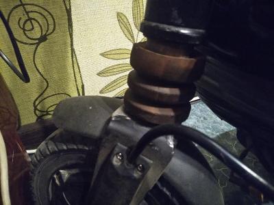

Цитата: Diskus от 20 Май 2021 в 08:39А какой смысл?
Чем сильнее затяжешь тем жестче амортизатор
Если часто меняешь восьмигранную втулку или просто перебираешь, смазываешь, удобно ориентироваться на ранее отрегулированную затяжку
Diskus
Жесткость аморта надо выставлять из расчета веса хозяина.
Kugoo S3
Metamorf
[user]oldvolf[/user], я встаю на деку и закручиваю болт на столько, на сколько амморт сжался под моим весом + еще пару оборотов. Зачем запоминать длинну? Думаешь на заводе правильно закрутили? Мне кажется как получилось, так и закрутили :-D, у всех по разному.
NexVik
там еще и пружины очень разные бывают
Руслан 80
#11686
У кого мягкая пружина, предлогаю такой вариант. Отбойник вазовского аммортизатора. Заодно функцию пыльника выполняет. Я себе поставил и очень доволен. Главное выбрать который помягче
NexVik
Цитата: Belogrost от 20 Май 2021 в 21:56
Бомбезная идея. Особенно для тех у кого выбило шайбу в трубе. Выкинут пружину и поставить отбойник. Отрезать нужную длину и все.
а без шайбы чем держаться вилка с гусем будут?

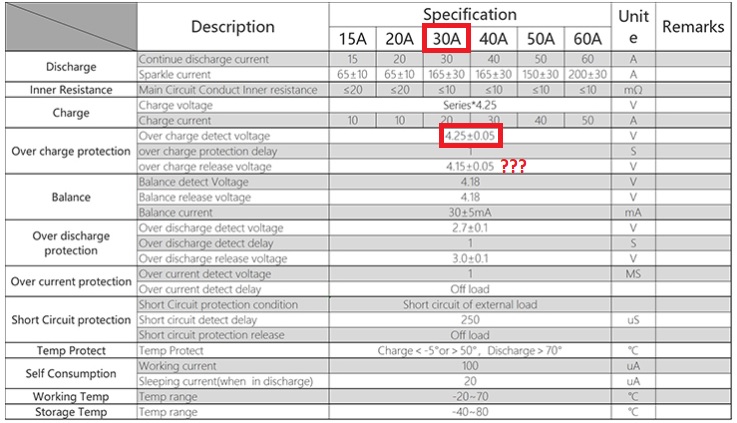

Здорова, народ! Такая оказия у меня с зарядником 48 В, на выходе стало 55,4 В вместо 54,6 В. Кто ковырялся в них, куда копать? Я пиво накануне разлил в рюкзаке, чутка в БП затекло в решетки, разбирал - вроде просушил все.
Что странно, БМС-ка не вырубает батку, сегодня померил, а там 55,2. Хотя у бмски порог детекта 4,25 +- 0,05 пишут кетайсы... Я думал 4,20... Может вообще у меня контроль напряжения на выходе навернулся на БП.
Производитель банок 21700 пишет допуск 4,20 +- 0,05, то есть типа 4,25 В норм, думаю, что в конце зарядки одна-две секции даже эту планку перешагивают. Чот я заочковал за батарейку...
Кто-то, помниться, даже понижал до определенного порога напругу в БП заменой резистора, Дима [user]Inetchik[/user] кажись. В общем надо что-то делать)

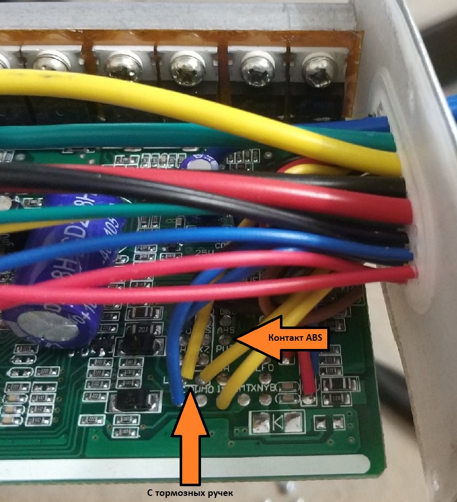

Еще небольшой оффтоп, знаю, тут люди опытные есть. Хочу оживить рекуп или электротормоз на контроллере, но не вижу контакта Х (режим генерации) или EBS (электротормоз), нашел лишь контакт ABS. Вроде дорожка идет от него куда-то.
Какие есть еще варианты? С тормозов провода идут на контакты L (low level типа, судя по всему). Думается мне, что можно реализовать эл.тормоз, хотя китаец-продавец пишет, что данный контроллер его не поддерживает. Но это китаец.

Цитата: avshik от 25 Май 2021 в 10:15Кто-то, помниться, даже понижал до определенного порога напругу в БП заменой резистора
Резисторы поплыли скорее всего на делителе в схеме стабилизации. Надо их найти, они рядом с источником опорного напряжения обычно, впаять крутилку и подобрать нужное сопротивление. Я на двух зарядках менял напряжение наоборот, с 55 до 54в, чтобы чуть сохранить ресурс акб.

Цитата: cephal от 25 Май 2021 в 10:29Резисторы поплыли скорее всего на делителе в схеме стабилизации. Надо их найти, они рядом с источником опорного напряжения обычно, впаять крутилку и подобрать нужное сопротивление. Я на двух зарядках менял напряжение наоборот, с 55 до 54в, чтобы чуть сохранить ресурс акб.
Спасибо за инф., но я тупой и схему стабилизации не найду скорее всего, пойду с ней к умельцу походу. Из-за чего они поплыли, мать их. Зарядник новый купил на 3А с кулером. С 2А не было проблем никогда. Кстати, переменник у меня есть хороший на это благое дело
Цитата: cephal от 25 Май 2021 в 10:29На холостых при напряжении в  58,0в крутит 65км/ч (настройки верные, мк тяговое АТ). По факту под нагрузкой напруга сразу проваливается на 3в, буквально в первый же километр, поскольку батки уже дохлые, им 2 года, общая просадка доходит до 4,5в. Но теперь благодаря 14s можно достаточно долго ехать на максимальном токе и напруга остается в районе 53-55в, что очень хорошо для динамики. По идеальной дороге удалось разогнать его до 40км/ч, при том что был конечно встречный ветер, а я - жирный кабан 90кг + парусность одежды. И это на двух пневмах (сзади МК на 10" пневме от гирика, спереди - 8,5" пневма) при давлении около 3атм. Конечно, ехать на нем 40 это полный ахтунг, страшно дико
У меня на куге 54,6 В и колесе АМ максималка 44 км/ч (62 на ХХ при полном заряде). Набирает 40+ еще медленнее, чем тяговое МК))) Просадка в 3В на токе 14-15А для схем 13-14S как мне кажется не фатальна для невысокотоковых банок. У меня была 6В на сборке 10с4п (1-2 банки вылетели вероятно, не тестил).
