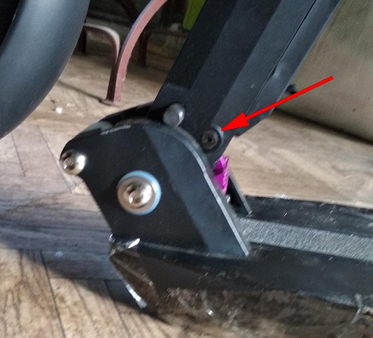

Доброго всем дня!
Народ, подскажите, какой здесь стоит болт, его параметры (см. скрин)? Пролюбил...  :pardon:
Заранее спасибо!

Цитата: Vic Odin от 12 Июль 2018 в 11:03Пролюбил...
у меня тоже с одной стороны был полуоткручен сразу. подтягивал.
с другой стороны - такой же, можно посмотреть.

Цитата: Alex_Deutscher от 11 Июль 2018 в 15:45Сорвана резьба в алюминии крепления защитной крышки блока управления самокатом.
Тоже брал тамже и тоже почему-то была расверлена резьба. Может болтик зачем-то высверливания. Пришлось нарезать метчиком 5ой
