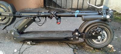

необходимо удлиннить провод от контроллера до дисплея. под рукой из двухетрового только витая пара, на этот провод вообще сильная нагрузка ложится по току? или там всё тупо сигнальное? фара выпилена, есичо

Как будто родные провода сильно толще))) Без проблем выдержит. Для гарантии 1й (VCC) 2-й (МК_ON) и 3-й (GND) провода пустить двойным. Как раз все 4 пары и задействуются. У меня так сделано, правда длина 0,6 м., но утянет и большую.

Если руль складывать не планируется, то покатит, иначе переломится после пары попыток сложить руль.... Родной провод мягкий и скручен на подобии как в проводном телефоне или автомобильной зарядке для телефона...
Надеюсь популярно...

Цитата: inwin от 02 Авг. 2020 в 23:19
[user]Zlobnoe[/user], тогда ставьте от сяоми, а если вдруг нужен будет механнический тормоз, то можно будет до установить.
успешное внедрение в кугу колеса от сяоката
https://electrotransport.ru/index.php?topic=58651.msg1867196#msg1867196
inwin
[user]Дмитрий87[/user], ваша работа?
Дмитрий87
Да. Причем тут уже описывал... Вилка новая и сяокатовское колесо с дисковым тормозом.
И в 2 раза дешевле, чем с барабанным тормозом!

да мне в переднюю вилку. а торможу электрическим на заднем колесе, оно ещё дешевле :)
а как проложен провод в рулевой я в курсе, самокат один хрен будет сделан нескладным, да и провод пойдёт снаружи, мне эти кз с перетираниями чот как-то не особо нравятся. мне просто было интересно, насколько критична толщина проводки
