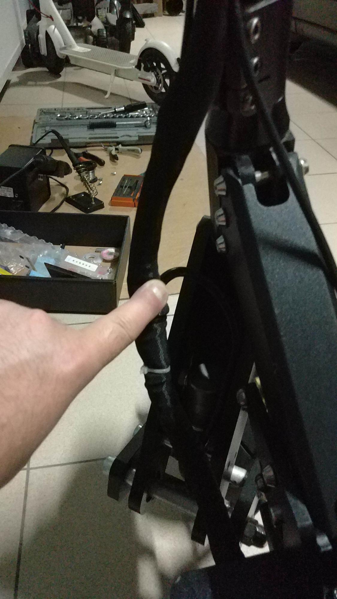

[user]soleyl[/user],  сделайте пожалуйста фото как проходит провод от переднего мотора к связке проводов

Fokan, палец держу в том месте где кабель переднего колеса входит в общий жгут

[user]soleyl[/user], да я понял, спасибо а дальше провод как проходит

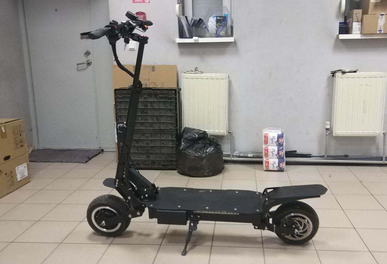

Цитироватья повторюсь что специально искал вообще с 40Ач баткой и рассчитывал на одном моторе не жаря проезжать до 100 км
К сожалению, 40Ач в такой самокат даже и не влезет. Если посмотрить на Али, то все батки по 40-50Ач идут по высоте 140мм. (а высота аккумулятроного отсека большинства е-катов не превышает 110мм). Это по сути 2 батареи 20-25Ач высотой 70мм "поставленные" друг на друга. Просто китаисы обожают 2000-е ячейки и подавляющее число аккумов, с соответствующим форм-фактором, собрано именно на них.
Вероятность того, что в реале там не 40Ач, велика.

Сегодня буду звонить. Кстати эта" хвалёная" батарея 36Ач зарядил ась меньше чем за 12 часов (в 20 поставил а в 8 утра встал и проверил) , не чудеса ли))? По моим прикидкам 2А ЗУ да с балансировкой, такой батке заряжаться часов 15+ часов. Поехал на работу, 4 км по тротуару 20 км максимум - одного деления уже нет😢

Цитата: soleyl от 23 Июль 2018 в 08:03так и у меня контроллеры вынесены наружу как в ультроне, я даже думаю что у меня и есть ультрон)
Ну думаю по видео видно сколько места занимает "аккумулятор на 30ач"(и то не факт что там 30 ач вполне возможно что всего на 26ач)
У меня в фантоме всего 28 ач и то там банки LG на 3200 махов стоят и в длину почти всю дэку занимает но по высоте там как минимум еще один ряд можно добавить.
Вы банально сравните с курусом РС 11 там дэка широченная а аккумулятор на 38 ач стоит с емкими баночками(правда контролеры так же стоят внутри дэки).  Так что по определению в этом самокате не могут быть циферки в 40 ач. В общем китайский маркетинг в действии.
EcoDrift
[user]CReDo[/user], 3200 только на лыжах и иных именитых ячейках. Китайские ячейки реально 2500 макс. Сомневаюсь, что тут стоят фирменные ячейки, поэтому надо считать из 2500 на ячейку, имхо.
