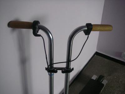

Вчера взвесил в сборе. Пока без руля и полика и электрики 5.6кг.
stels
#470

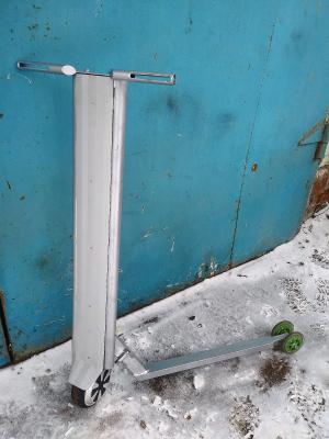

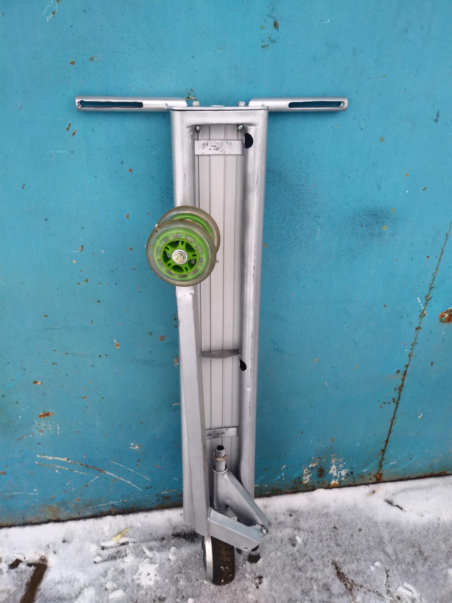

Пошла сборка.
Вес без батарейки около 7кг.
Снаружи проводов не должно быть..
кот ленивый
Можно сделать регулируемую высоту руля
1967ivan45
#472
В соседней ветке человек на 59 страниц собирает нечто(подобное). Зачем Вы всего в двух постах его обставили B-). До Рима Вам, конечно, далеко, но + за такую концепцию электро(костыля)подскока получите :kidding: :hello:
В метлаягах провода торчат без зазрения совести, почему Вы решили сделать иначе?
stels
#473

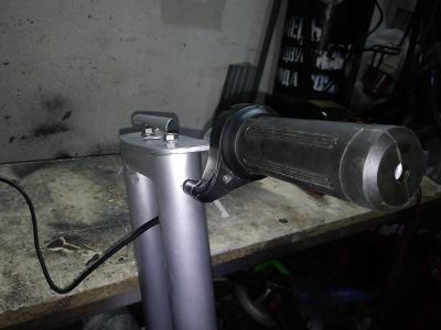

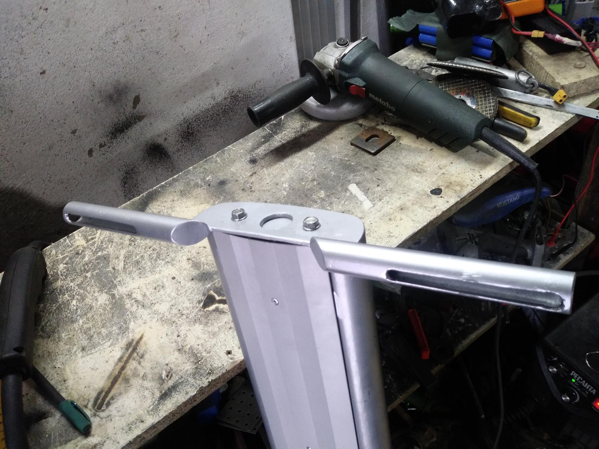

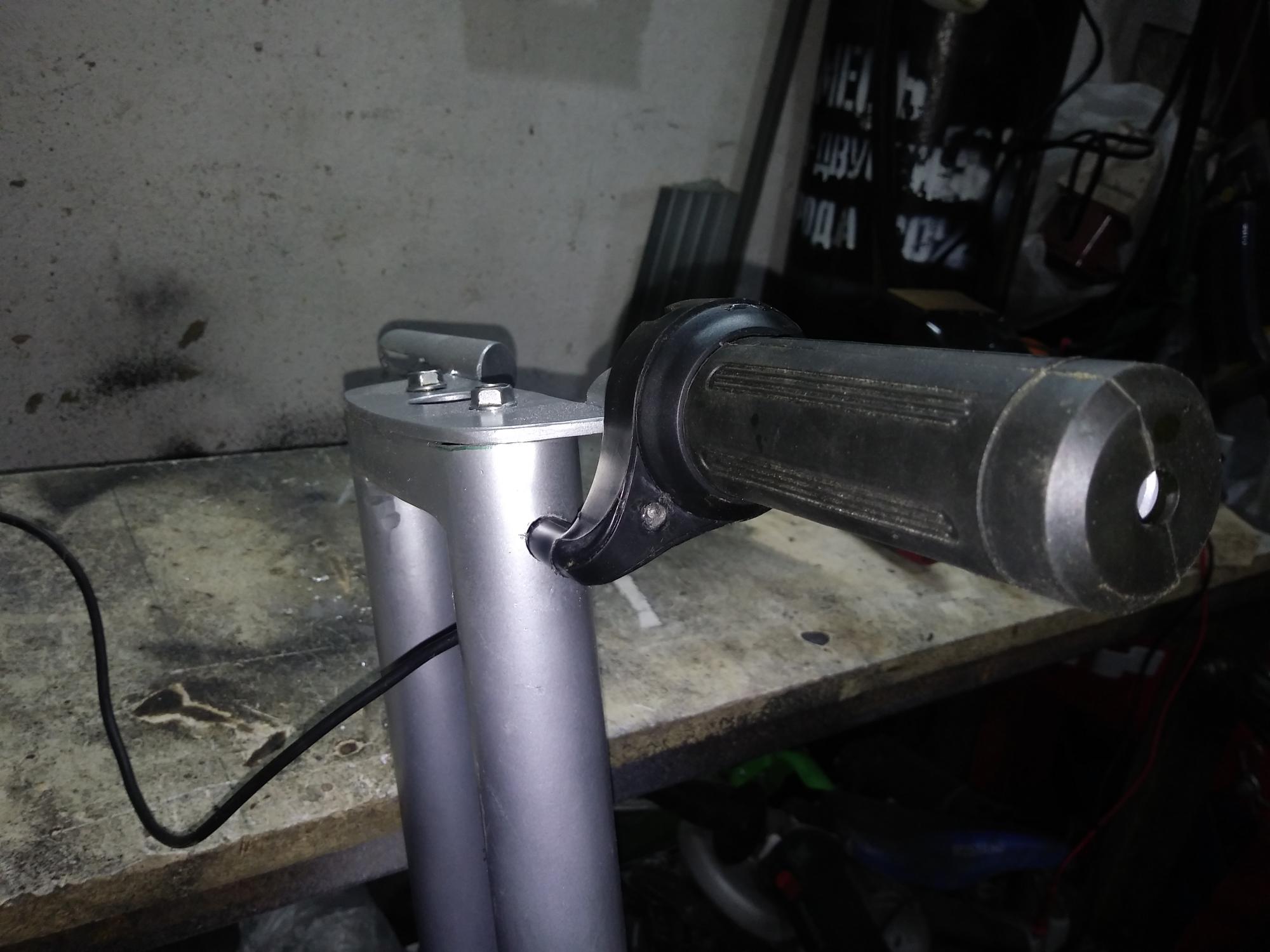

Регулируемый и складной руль рассматривал. Но дорнить трубу ровно не вышло без оправок. А для одного раза точить, калить и полировать лень. Да и под средний рост сделал.
На Рим не претендую.
Я строю то, что мне нравится. Может в этом и есть сакральный смысл?
А торчащие провода мне не нравятся. И дизайн как у всех тоже. ЖУК в урбанистическом стиле сделан.
Руль такого конструктива имеет несколько нюансов:
1. Проточки облегчают массу без потери номинальной прочности.
2. В не дай бог серьезном падении на эту ручку она согнется как деформируемый элемент в рулевой авто, а не проломит Вам ребра.
3. Большое центральное отверстие позволит в дальнейшем протянуть проводку для приборки или показометра.
Пазы кстати конусные. От 8ми мм до 10 к внешней стороне руля.

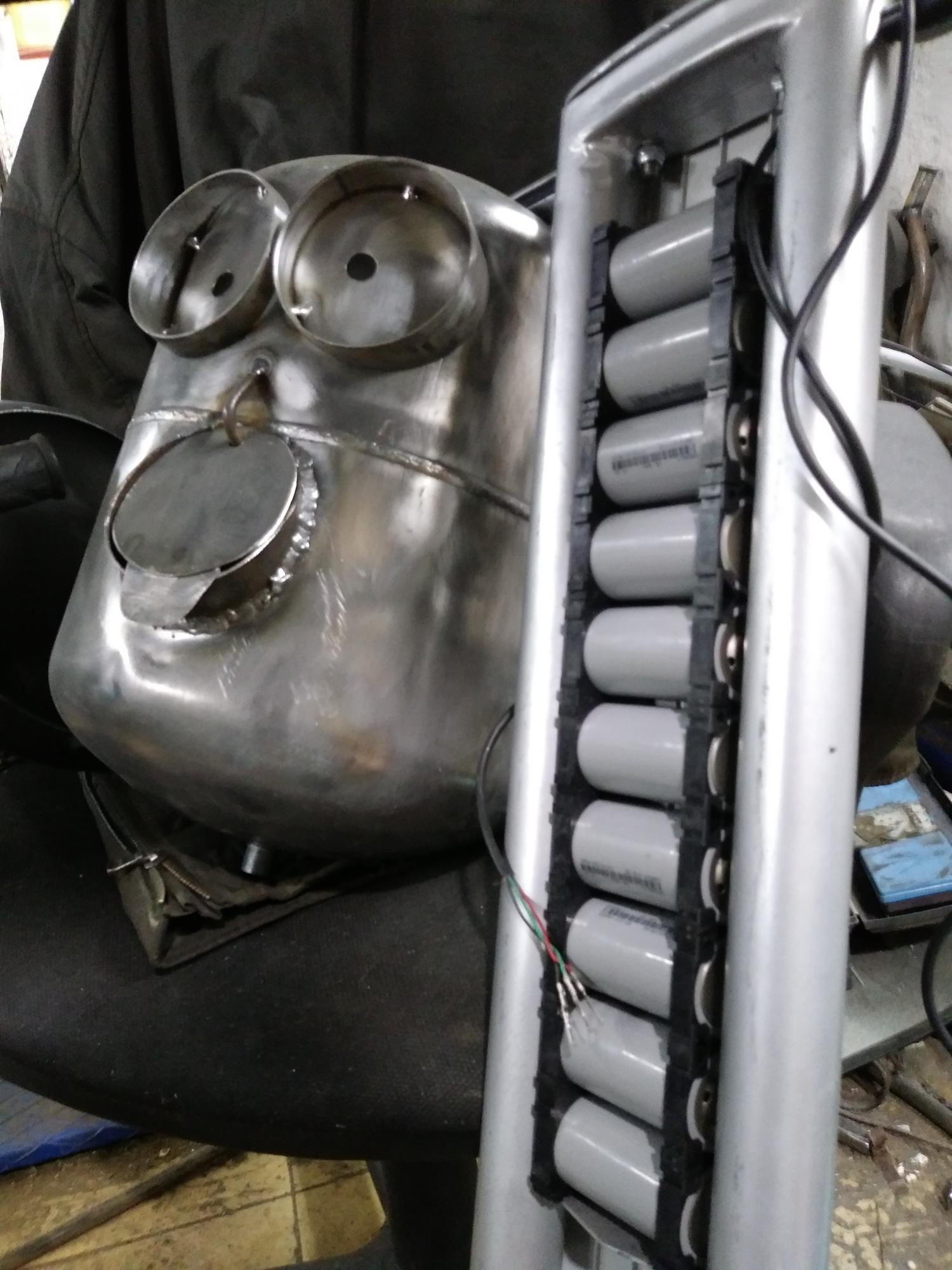

Приехали батарейки. 32650 5ач. Прекрасно разместились в раме (рулевой)
Blik86
Цитата: stels от 02 Март 2019 в 10:32Прекрасно разместились в раме (рулевой)
Порожек как спреди вроде не встает.

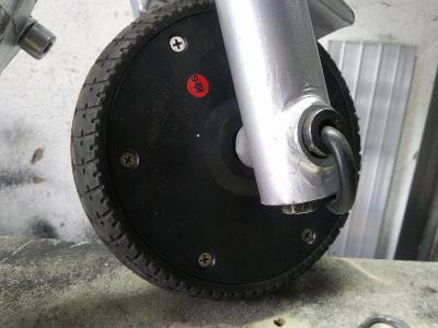

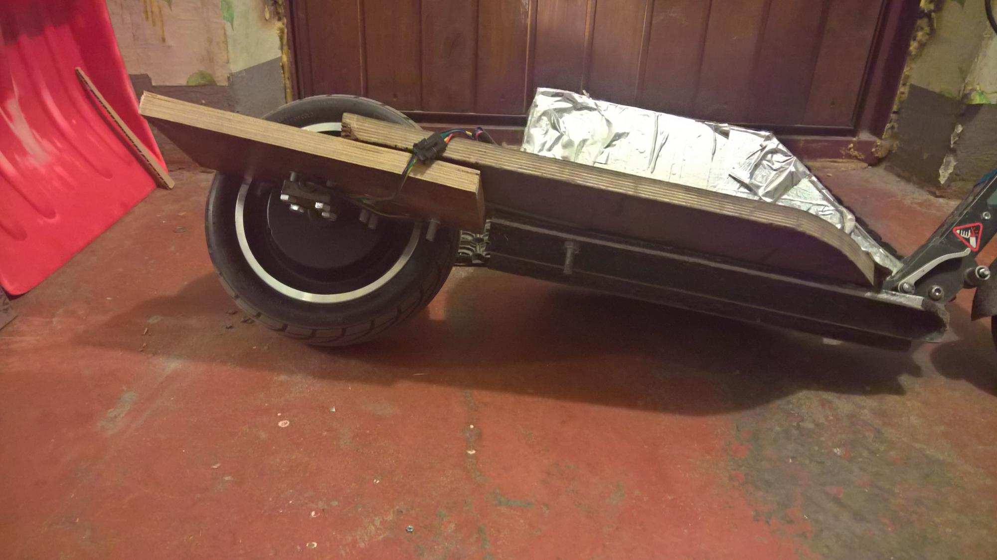

Расконсервировал старый проект и вдоволь потыркавшись на свежих ямах дозрел для перехода 6.5' на 10', благо появился донор передней вилки а 10мк уже год без дела. Легким движением дрели и воротка дека за 10 минут модернизировалась под крепление 10мк. Пока на трех болтах(все что нашёл дома), но для испытаний норм, слегка пружинит, намекая не затягивать с еще парочкой. Порадовала плавность холодного старта, без козления и рывков как на моменте 6.5'.
P.s Вариант для тех кому жалко денег на покупку своего гаража и сварочника.

Velocaraptor
#483
Я сейчас спецом подогнал под высоту переднего колеса для устойчивости. Переставить крепление полуоси и накладку под деку -10 минут  и вот уже +5см к дорожному просвету. Особо не гонял - грязно, но чувствуется что колёсико хиловато, надо менять. Хотя качество езды и стиль явно поменялся.
Всего-то делов.  :hello: Это не 100р/см аргоном и глупые вопросы чей-то электротема в загоне.

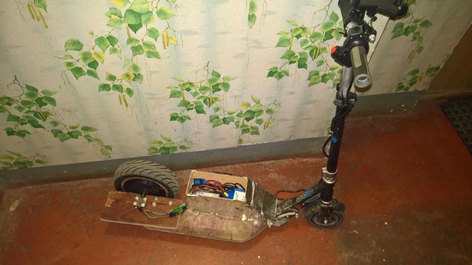

Все классно... :kidding: :kidding: :kidding:...но как на этом ездить...  :facepalm: :facepalm: :facepalm:
Velocaraptor
Вообще без проблем - ширина деки 45 см, вы стоите норм обеими ногами, батарейный отсек посередине, фактически как на сигвее или моноколесе с ручкой. На скорости включаю круиз и можно ехать без рук, а рулить лишь перенося центр тяжести с одной ноги на другую. Могу показать, но боюсь тут шаблон многим порвет как и прохожим. ;-D
