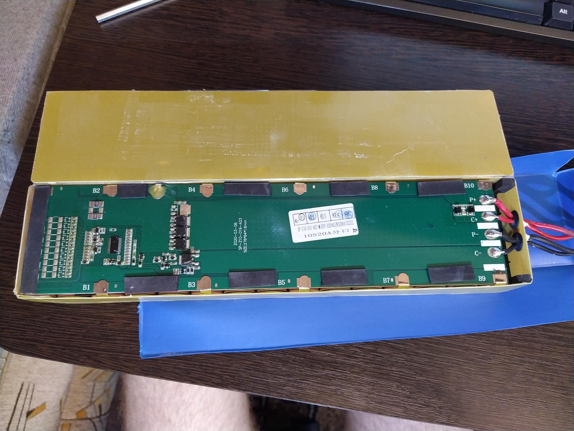

Доброго времени суток.

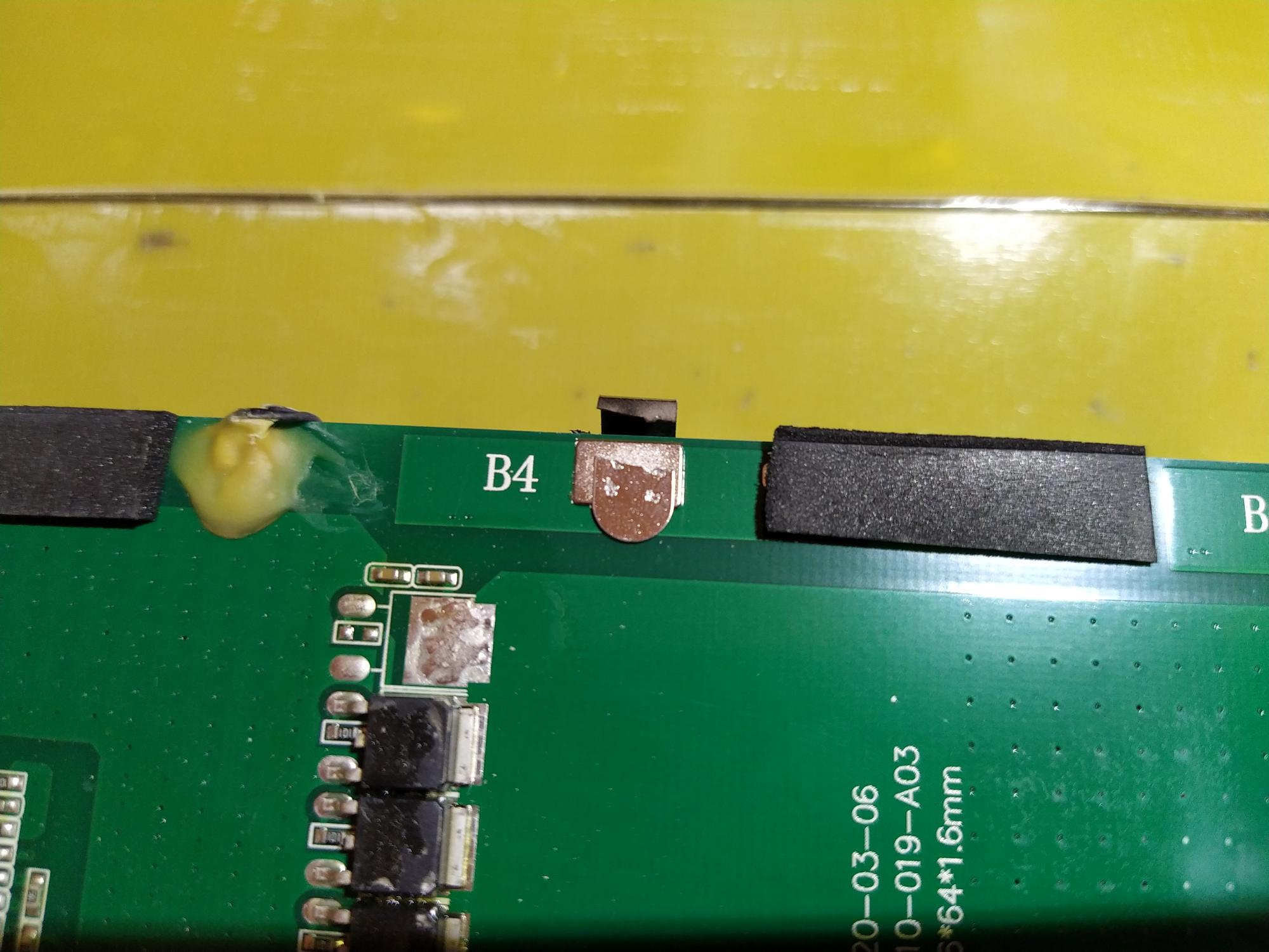

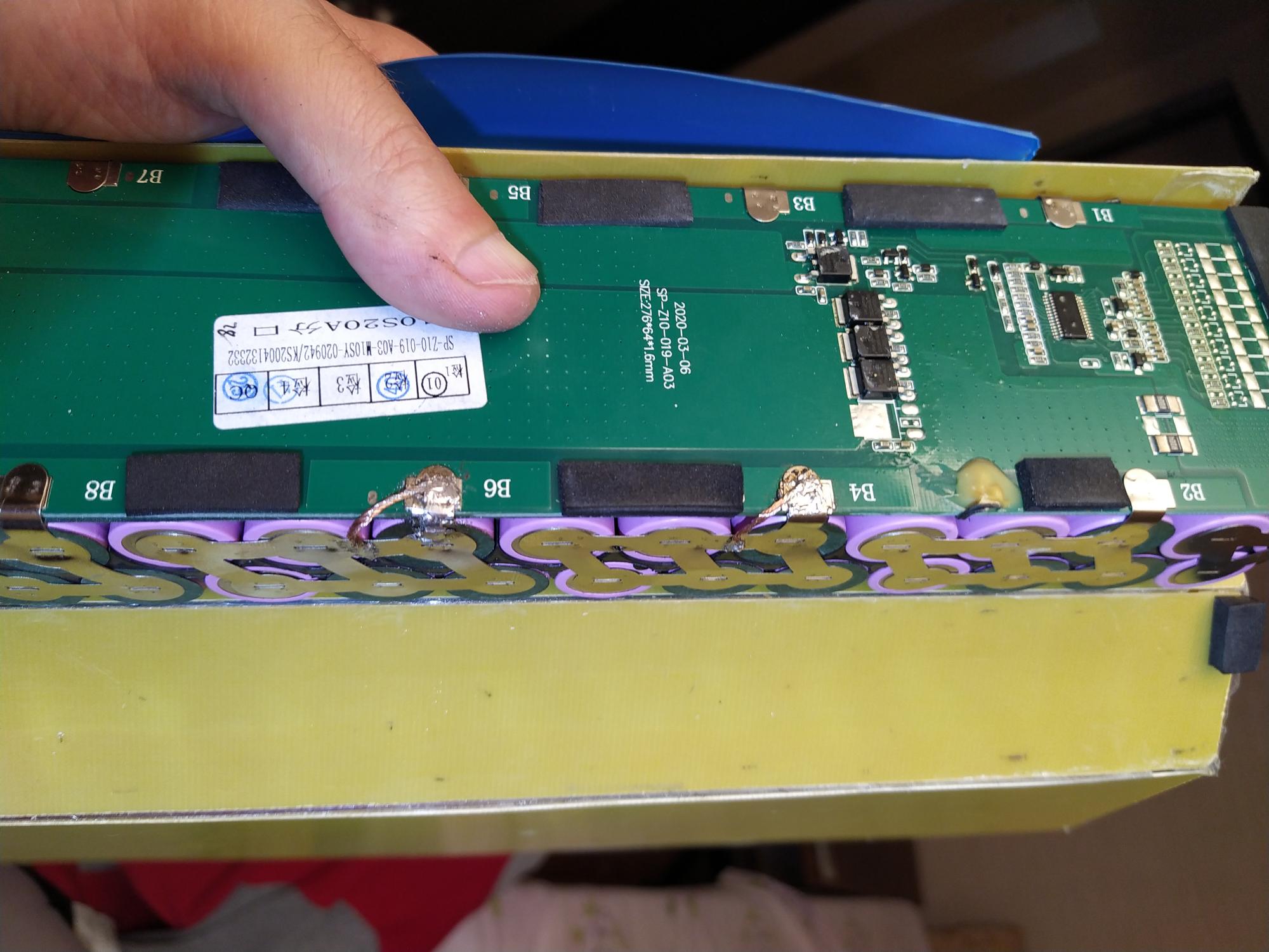

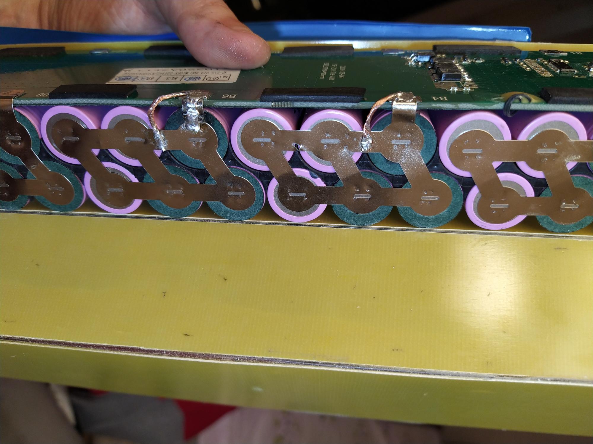

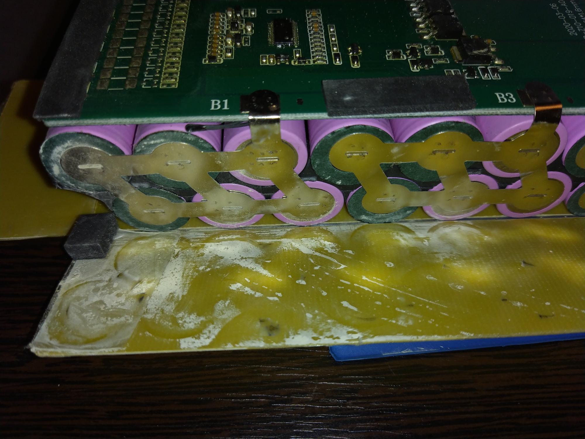

Есть проблема со скоростью и пробегом Joyor F1+. Ездил себе ездил, но после катания по брусчатке поставил самокат на зарядку. Аккум зарядился до 39+ Вольт. Откатал его до полной разрядки, проехав километров 15, поставил вечером на зарядку, зарядил - показало 41,8 (как обычно). Утром вышел - не стартует. После долгих раздумий и переписки с продавцом решил разбирать АКБ.
Разобрав аккумулятор,
понял в чём причина (оторвало ленту от BMS).
Припаял её в двух точках. Пока паял случайно задел отвёрткой ленту соседней секции и проплавил её. В итоге припаял и её (слева).
Кстати, при замере напряжения секций, на паре было 4,1+ Вольт, вместо 4,2. Так как заряжать было нечем, решил сей факт проигнорировать (одна десятая вроде не так много).
После всего собрал батарею, ещё раз поставил на зарядку. Напряжение полного заряда примерно как раньше 41,7-41,8 Вольт. НО! Теперь максималка по курку выдаёт максимум 30-31 км/ч, хотя раньше было 35-37, иногда 37-39 км/ч! Что по GPS примерно 34 км\ч. Более того, раньше колесо вхолостую крутилось с показателем ~42-44 км/ч, а сейчас 34-35. В чём может быть проблема?!
Сейчас просматриваю фото и увидел как бы пудру на стенке из текстолита. При разборке списал на криворуких китайских сборщиков. А теперь думаю не след ли это от сработавшего клапана перегретого аккумулятора?
Но тогда почему такой же след около залитого компаундом места пайки термодатчика (справа)?
Товарищи с опытом, надеюсь на Ваш совет.
PS: за крупные картинки прошу прощения, но при вставке их штатными средствами форума выдаёт ошибку о том, что мне запрещено выкладывать внешние (?) ссылки...
oleg888
Цитата: nasgern от 17 Авг. 2021 в 23:58надеюсь на Ваш совет
очень странная ситуация, попробуйте измерить напряжение при газе в пол на хх.
Хожу пешком.
nasgern
Цитата: oleg888 от 18 Авг. 2021 в 18:33очень странная ситуация, попробуйте измерить напряжение при газе в пол на хх
Не понял что такое "хх"..
И что его измерять, оно ж в БК отображается. При холостом не падает, при разгоне падает плюс-минус также как и раньше, только быстрее.
oleg888
хх - холостой ход
повторюсь, что ситуация очень странная, скорость на хх может упасть если упало напряжение, либо если заглючил сам бк (слетели настройки например), отсюда вывод, проверить напряжение на контактах батареи и проверить настройки бк.
Хожу пешком.
nasgern
Так напряжение в норме. Не может быть такого, что из-за прострела какого-то элемента 18650 (осталось 2 из 3-х в сегменте) общий ток в системе упал? Настройки в БК в норме.
oleg888
Цитата: nasgern от 20 Авг. 2021 в 00:31Не может быть такого, что из-за прострела какого-то элемента 18650 (осталось 2 из 3-х в сегменте) общий ток в системе упал?
ток упасть не мог, его задает контроллер, могла увеличиться просадка напряжения под нагрузкой, но тот факт, что скорость упала и на холостом вносит смуту, т.к. на холостом нагрузки практически нет (ток порядка 1А).
Хожу пешком.

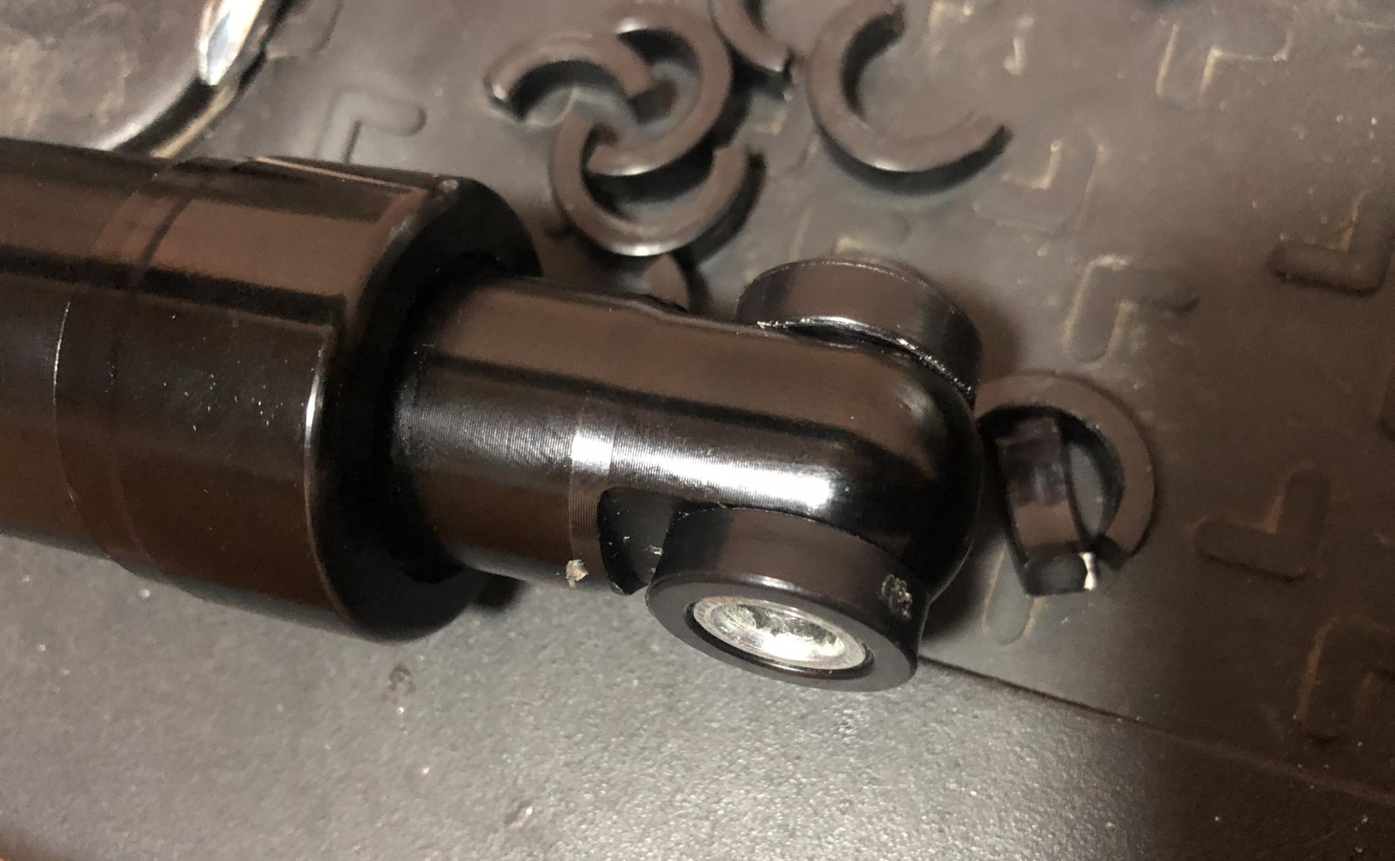

Infant

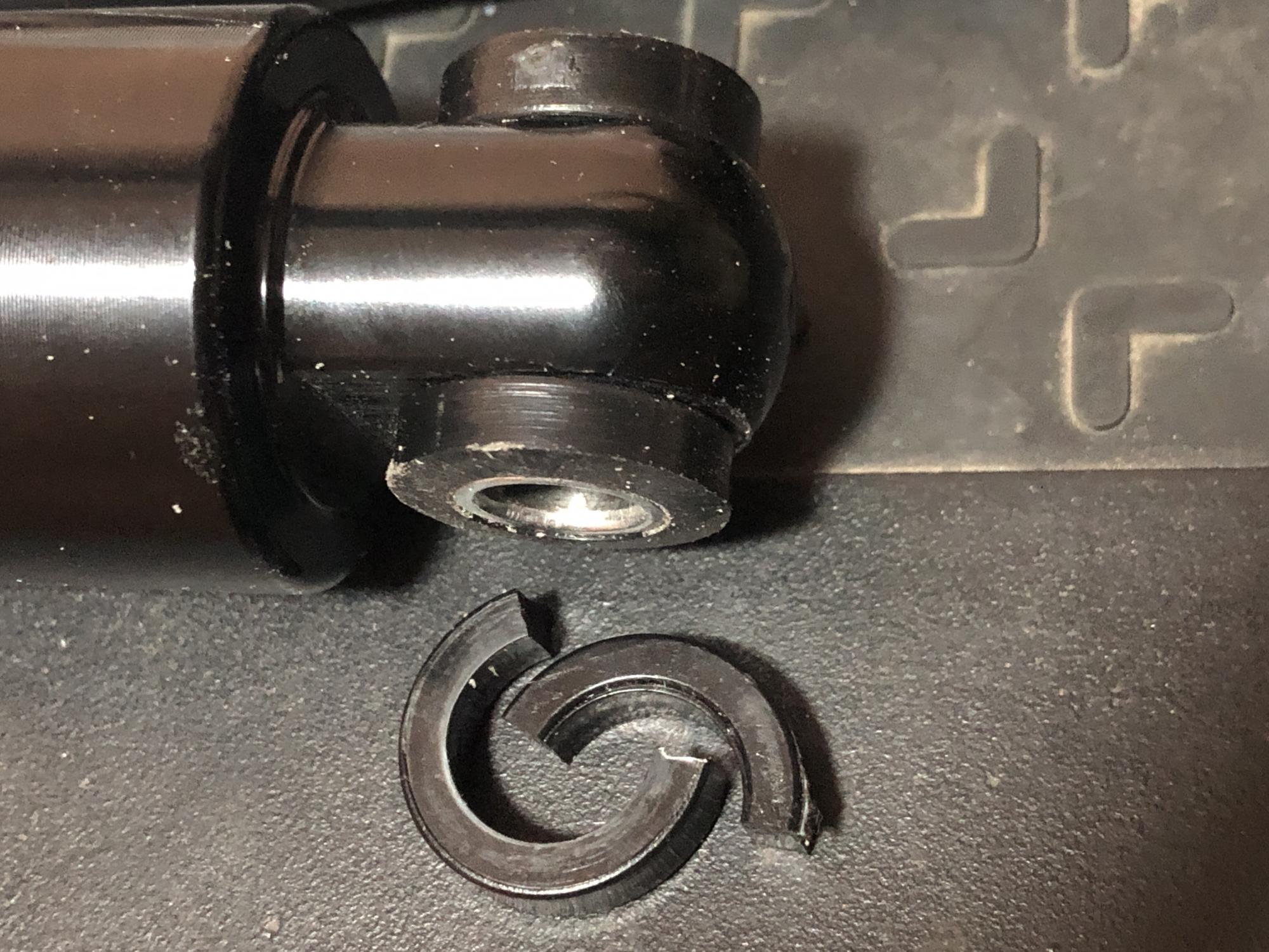

В продолжение темы пластиковых шайб задних амортизаторов.
Около 600 км. проехали новые шайбы, но и они дали трещину почти все.
Неужели ни у кого с ними нет проблем..?
Вообщем решил поставить еще раз новые, но немного подумав пришел к мысли, что проблема в коротких металлических втулках/толстых пластиковых шайбах.
Решение - сточил надфилем пластиковые шайбы (примерно 1,5мм.) до одного уровня с металлическими втулками (на фото до и после). Видимо из-за напряжения прижатия шайбами и резких нагрузок они и треснули. Сам пластик очень хрупкий.
Надеюсь, что проблема больше не повториться.

Infant
Цитата: Roadcoaster от 10 Окт. 2021 в 22:05
[user]Infant[/user], я себе купил такую же модель, Joyor Y10S 60V 20Ah. Не подскажете где покупаете детали? Уже ищу колодки, зимнюю резину, мотор-колесо в сборе так же желательно...я так понял в России с запчастями полная труба к этим самокатам?
Резину, колодки можно и тут стандартные купить.
Закупите лучше побольше пластиковых втулок для амортизаторов.

Ками
Цитата: Infant от 18 Сен. 2021 в 22:25Около 600 км. проехали новые шайбы, но и они дали трещину почти все.
У меня было, совсем не давно. Гонял по грунтовым дорогам в сельской местности и заметил на двух, вначале трещины, потом и совсем отлетели. Жаль фотку удалил, показал бы. На скорую руку, нашёл в гараже пластиковые сантехнические прокладки, подогнал по внутреннему диаметру и дальше поехал))
Причину не стал искать, не до этого было. За подсказку, Спасибо! Учту при покупке и установке!
