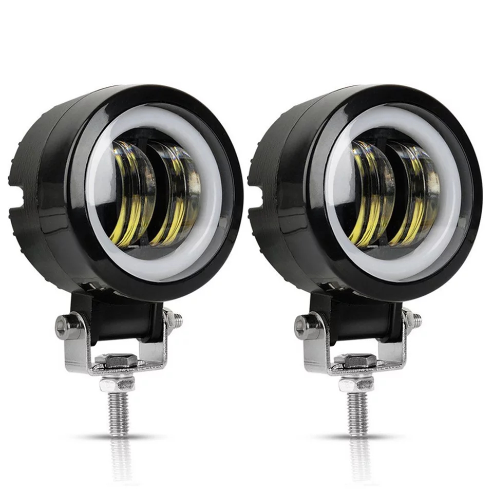

Решил заморочиться с головным светом, так как штатная фара ни о чем. На подходе две фары Arctic v3, по отзывам очень годные ( 20w каждая, напряжение12v-80v)
По подключению мнения противоречивые.  Понимаю, что лучший вариант, подключить напрямую к батарее через кнопку, но места для кнопки на руле совсем нет, и канал для проводов на руле забит полностью. Если подключу параллельно штатному свету, есть ли вероятность спалить контроллер или дисплей?
Хотел бы услышать мнение человека разбирающегося в этом.

Спокойно протянул еще один провод для вольтметра с замком через весь канал.

При всем уважении, вы не услышали моего вопроса. Если я написал, что канал забит, то так оно и есть (устанавливал передний тормоз, а это тросик и еще один провод)

Неверно понял без дополнения.
