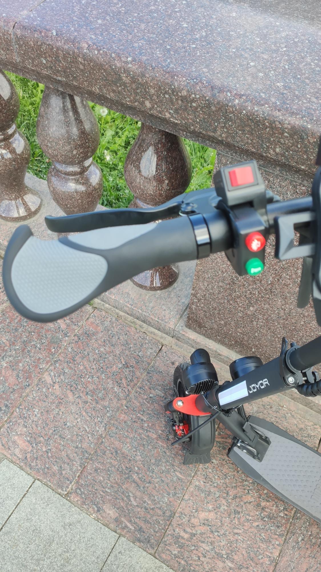

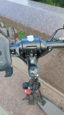

Наконец то закончил апгрейд своего самоката. Про переднюю вилку и тормоза я выше уже писал. Установил дополнительные фары, "ангельские глазки " подключил к штатному свету, а основной свет через кнопку напрямую к батарее. Светят очень хорошо, четкая светотеневая граница, можно кататься в полной темноте. Люфт в ручках руля, так и не победил, все равно разбалтываются. Решил кардинально заменой руля. Руль понравился, не люфтит и пошире. Ну и несколько фото.
Штатный свет, и новые фары.

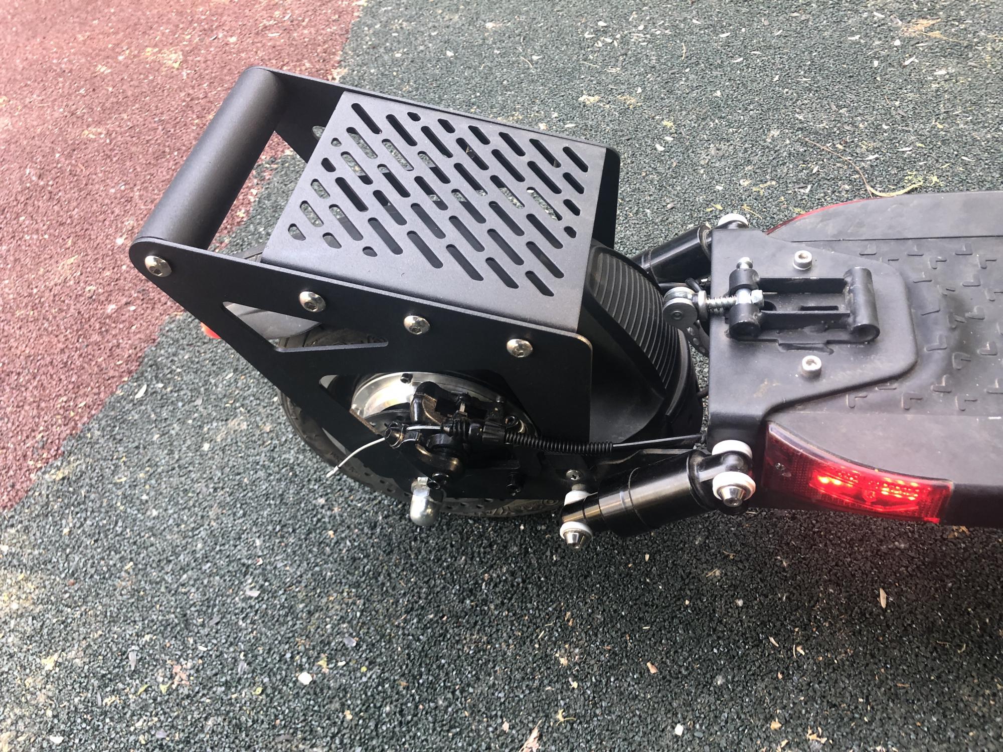

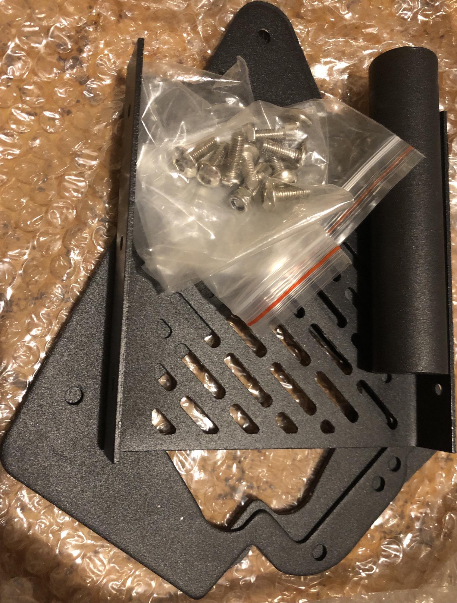

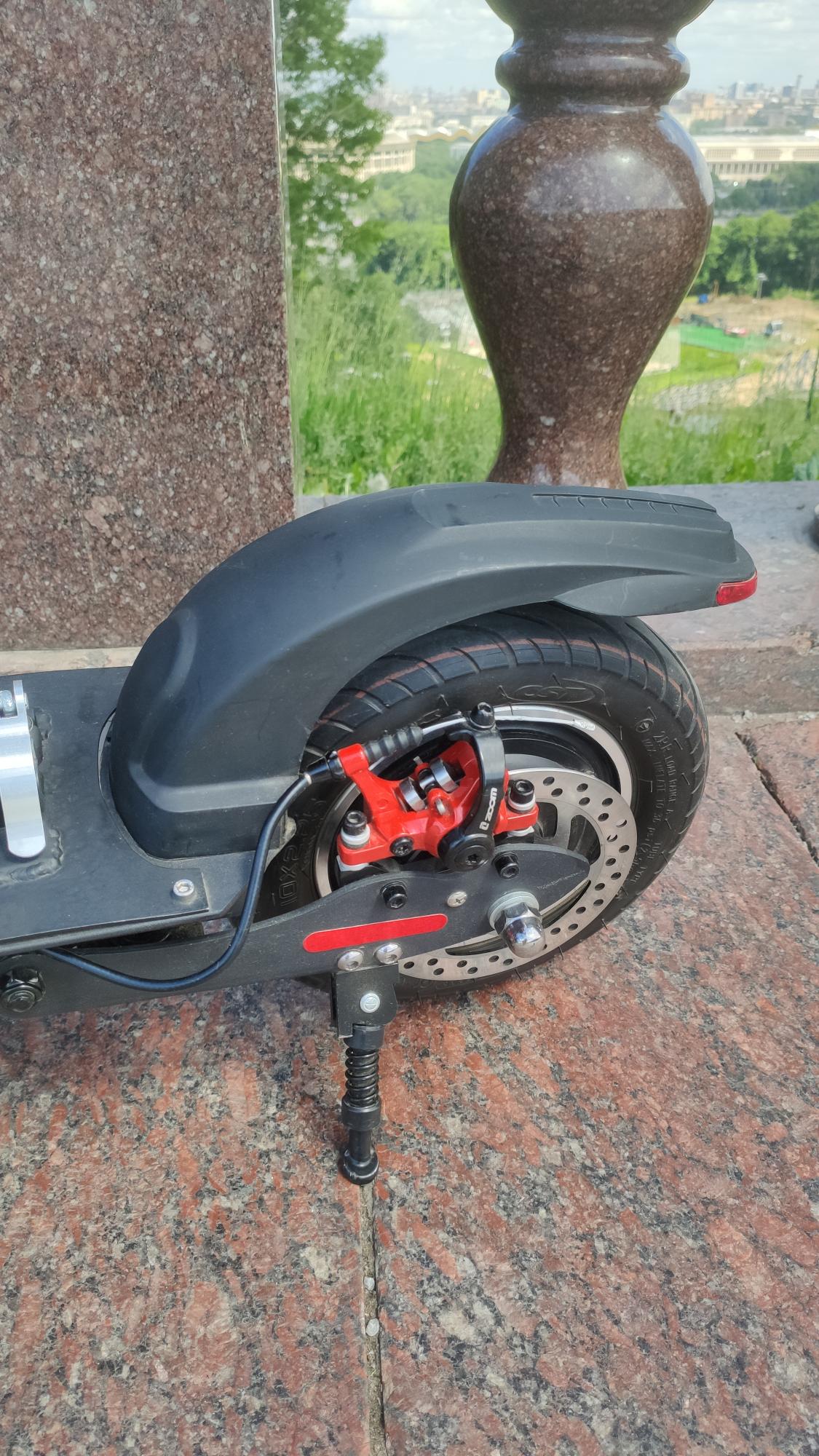

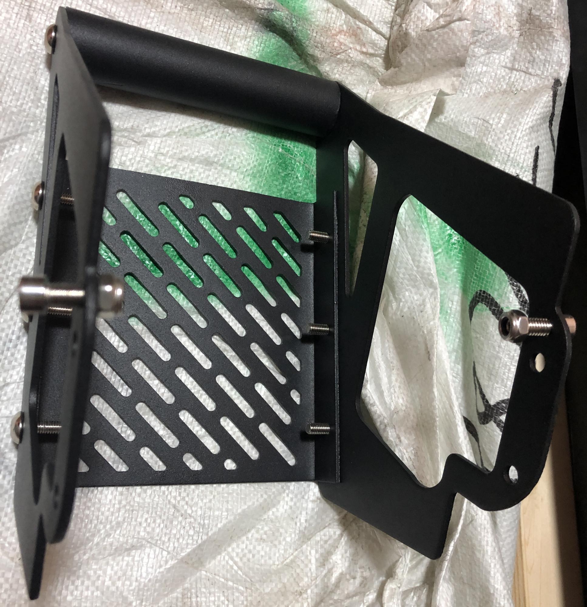

Наконец-то нашлось время забрать от своего китайского перевозчика задний упор ноги с ручкой для удобного погружения в багажник и переноса на короткие расстояния. Идея была взята с предыдущих комплектаций Joyor, к сожалению, в последнее время такими штуками не комплектуется.
Сначала хотел сделать на заказ что-то подобное by Dualtron, пообщался с двумя разными исполнителями в РФ у которых есть мощности с ЧПУ, лазерной резкой и порошковой покраской, вроде охотно согласились (нет проблем, сделаем), но они до сих пор в течение уже полугода «шлют свою работу»... В итоге «оригинал» есть «оригинал» (крепится штатно, качество отличное на пять балов) - да и за какие-то смешные 18$. Без всяких там проволочек и «молча включил заднюю», нет так нет скажи сразу и нечего людей динамить. Надеюсь, когда-нибудь это сообщение они (из Новосибирска, СПб) сами увидят (занимаются копиями ручек с упорами к разным самокатам, прочими железками) и сделают соответствующие выводы. Про сравнение цены в два, три, четыре раза дороже Китая уже не говорю, вопрос денег не волновал и был готов заплатить любую разумную стоимость по итогу.
Кто хочет сделать сам, либо не имеет возможности напрямую везти из Китая, для вас сделал точные эскизы 1:1 всей конструкции в разобранном виде. Кто соберется резать, пишите. Распечатаете, приложите и вперед. Либо в автокаде обведете «руками» по рисунку и в станок ЧПУ экспортируете данные.

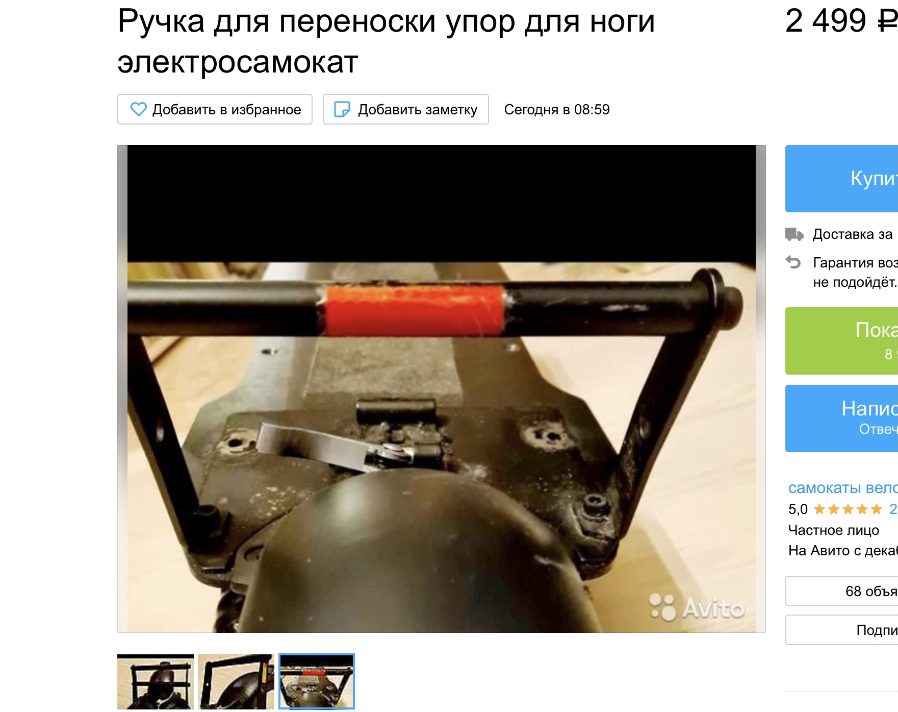

Для сравнения, что у нас в РФ на рынке бу предлагается и главное за какую цену... Называется - ощутите разницу  :facepalm: ;-D

По поводу заднего упора. Видно что сделан качественно, но достаточно громоздко для переноски самоката, а как упор для ноги не вижу смысла его использовать, так как он крепится на вилку, и нога не будет иметь амортизации. Упор для ноги должен крепиться на деку.
Joyor Y5S
Infant
Цитата: Андрей50 от 02 Июль 2021 в 14:52По поводу заднего упора. Видно что сделан качественно, но достаточно громоздко для переноски самоката, а как упор для ноги не вижу смысла его использовать, так как он крепится на вилку, и нога не будет иметь амортизации. Упор для ноги должен крепиться на деку.
Это заводское оригинальное исполнение, к качеству вопросов не должно быть.
По всему остальному, как на практике, скажу так - с ногой все нормально, даже таких мыслей и не возникло в процессе использования. По высоте и ширине не выступает за пределы комфортного восприятия и общих размеров самоката - ручки также складываются и не выпирают. А вот пластиковое крыло от ноги защищает очень хорошо, в машину закидывать вообще отлично (не хватало ухвата для руки сзади), даже появилась возможность не тащить от подъезда до машины, а катить в собранном виде на одном переднем колесе за ручку (немного не удобно, но всеж).
Дополнительным плюсом отмечу усиление конструкции рамы колеса! К минусу, что самокат стал тяжелее на 1-2 кг.

Да я ничего против не имею. Тоже хочу какой то упор для ноги установить.Просто это не совсем правильно. Если кататься по ровному покрытию без бордюров, то все будет хорошо. А если нужно на скорости запрыгнуть на бордюр, для чего надо перед препятствием резко продавить подвеску, то через такой упор это никак не получится.
Joyor Y5S
Infant
#1449
Цитата: Андрей50 от 03 Июль 2021 в 11:58Да я ничего против не имею. Тоже хочу какой то упор для ноги установить.Просто это не совсем правильно. Если кататься по ровному покрытию без бордюров, то все будет хорошо. А если нужно на скорости запрыгнуть на бордюр, для чего надо перед препятствием резко продавить подвеску, то через такой упор это никак не получится.
Этот самокат в принципе не рассчитан для попрыгушек на бордюры - только случайно неувиденные/просмотренные 1-2 см., условно комфортно их проехать. Даже перед стандартными лежачими полицейскими приходится почти в ноль притормозить и не переезжать, а переползать волной по нему чтоб избежать пробоя всего и вся.
Я когда подбирал самокат и смотрел на этот, думал, ну буду и в городе по велодорожкам кататься и в парки без асфальтного покрытия заезжать по бездорожью на холмики парковые, проезжать через корни деревьев и прочее - хрен там. Как показала уже реальная практика, самокат с его малыми колесами на любой подвеске и клиренсе использовать в качестве оффроуда и на дорогах с асфальтом 90-х годов - это только для любителей садо-мазо, кто себе еще не все в жизни доказал и окружающим. Для комфортного досугового катания в удовольствие не смотреть под колеса и не напрягать все мышцы своего тела, а смотреть на окружающие красоты, то как раз нужно покрытие именно ровное. Т.е. оффроудные примочки самокату нужны больше для «случайно наскочил или вдруг на пути стройка образовалась» нежели «специально выбираю трассы» без асфальта.

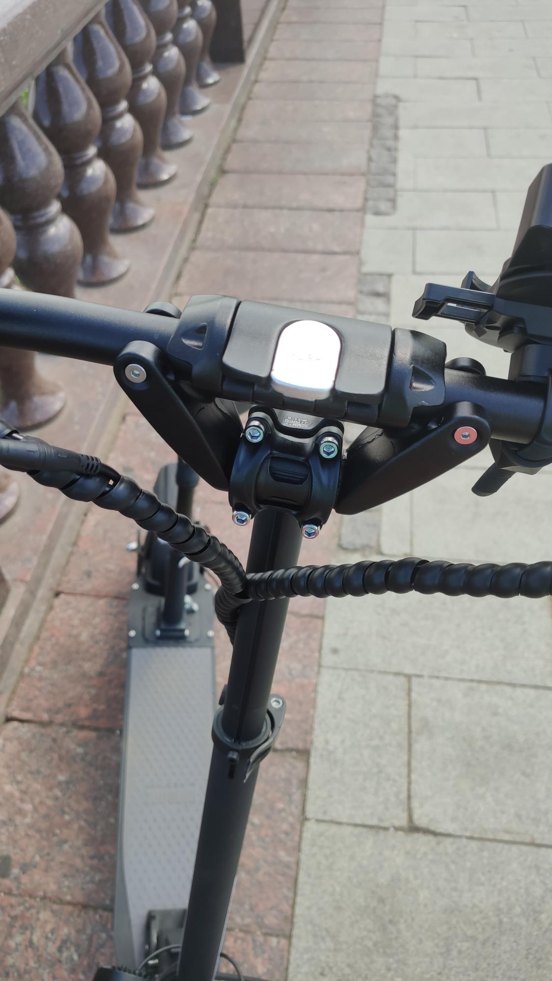

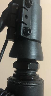

Цитата: Ками от 03 Сен. 2020 в 13:00На моём расшатывается через каждые 100 км по тротуару, пересекая выступы бордюр с перепадами в 2-4 см. Для затяжки по хорошему лучше отсоединить трос с переднего тормоза, а потом открутить шестигранником три болта крепления рулевой рейки, после можно вытащить рейку и затянуть гайку с контргайкой. В первый раз разбирая, я промыл и смазал подшипники и посадочные места.
В продолжение вопроса от DocHarDcor.
В моем случае заводской затяжки хватило на 450 км.
Открутить-то три винта хомута я открутил, только не сразу понял, что верхнюю часть рулевой колонки надо тянуть приложив значительное, но вполне посильное усилие. Контргайка немного была ослаблена и крутилась руками (на фото это я ее уже дооткрутил).
Тросик не снимал, выдвинул сантиметров на пять и затянул все это дело газовыми клещами (под руками не оказалось ключа на 34-36, как я понял нужен 36мм).
После затяжки основной контргайку затянул через Loctite. Если после Loctite опять окрутится, то попробую посадить на фум ленту, либо выше контргайки затяну автомобильный металлический хомут (места под колпаком вроде должно хватить) - в этом случае точно она никак не открутится.
