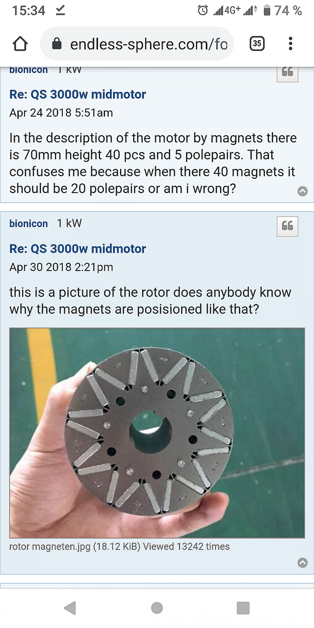

По чистому совпадению говорил с форумчанином который поставил себе 138кваньшунь. (там магниты тоже как и в лексусовом моторе) дал два дельных совета. Считаю нужным ими поделиться.

Цитата: xaoyag от 15 Окт. 2020 в 16:57По чистому совпадению говорил с форумчанином который поставил себе 138кваньшунь. (там магниты тоже как и в лексусовом моторе) дал два дельных совета.
Что значит - "там магниты тоже как и в лексусовом моторе" ? В MGR IPSM мотор там магниты в железо статора помещены. Я что то таких Кваншуней не видел. кваншуни - это BLDC(Motor type:BLDC Permanent Magnet Inner Rotor Motor With Hall Sensor) , они и на трапеции хорошо едут...

Даже через отверстия видны магниты и как они стоят. Это если еще кто то засомневается

Это точно QS138?  Если да, тогда продавец пишет заведомо ерунду ...

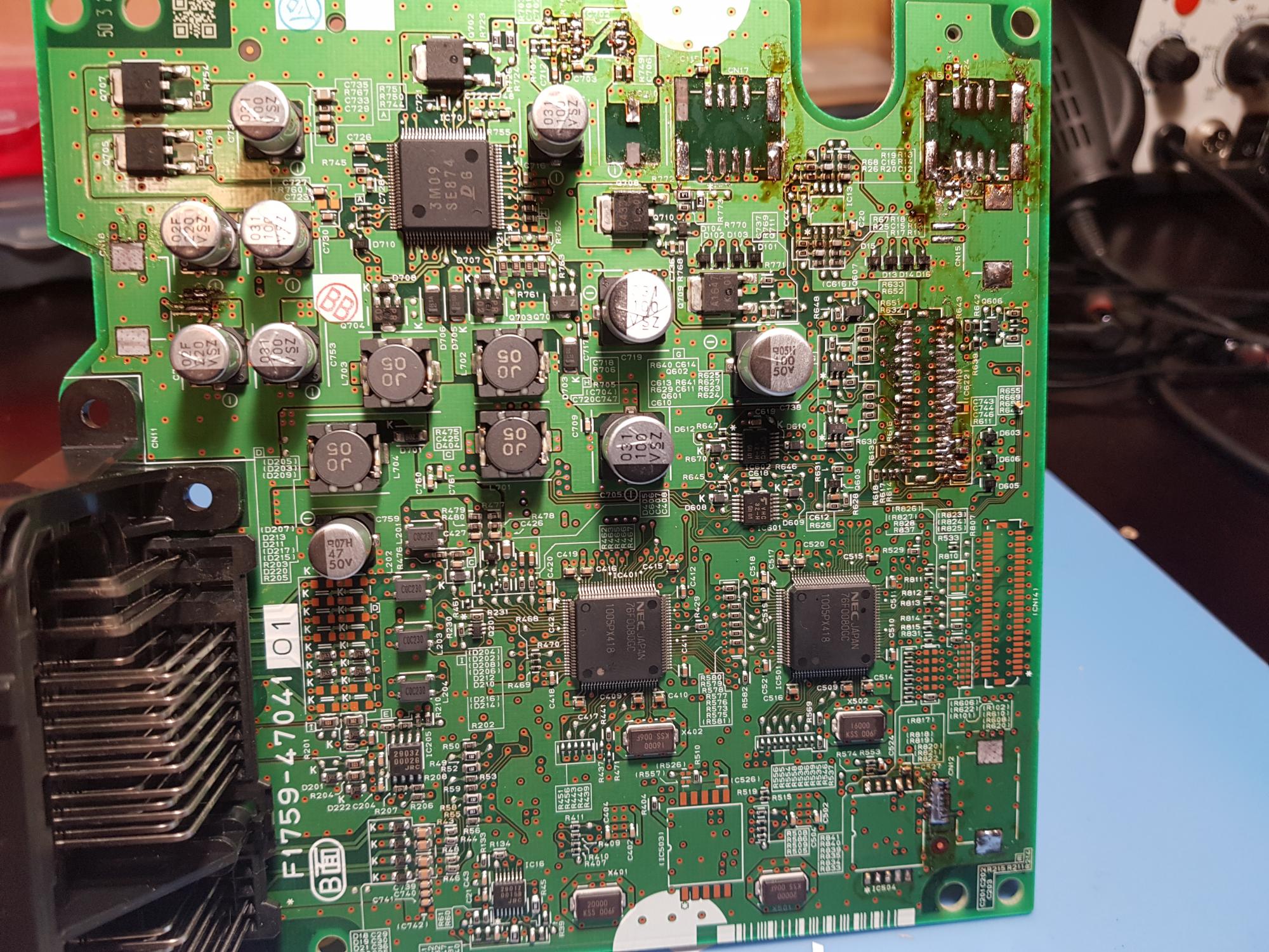

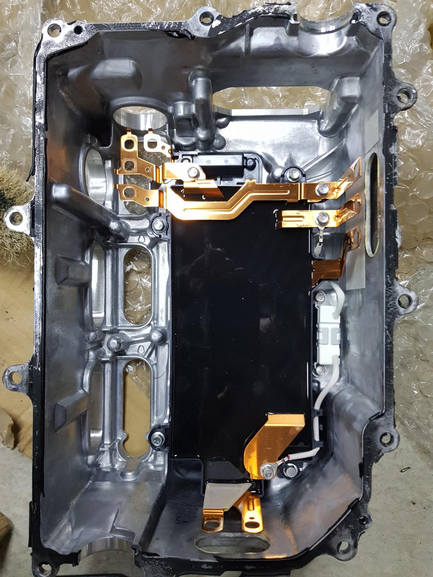

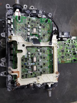

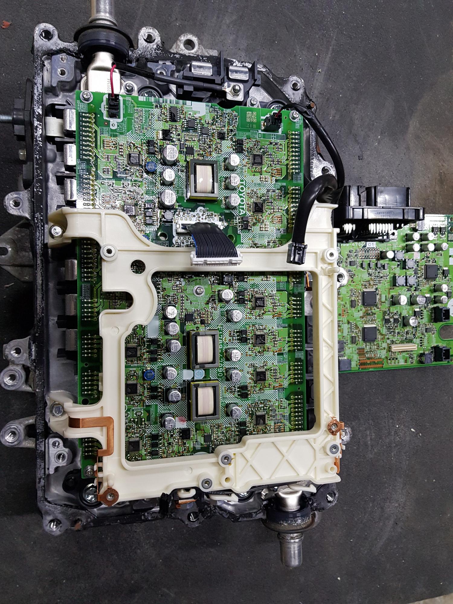

За минувшее время получил инвертер Приуса.
Разобрал его , снял мозги, подготовил все для установки платы от Демьена с openinverter.
На днях должна прийти.

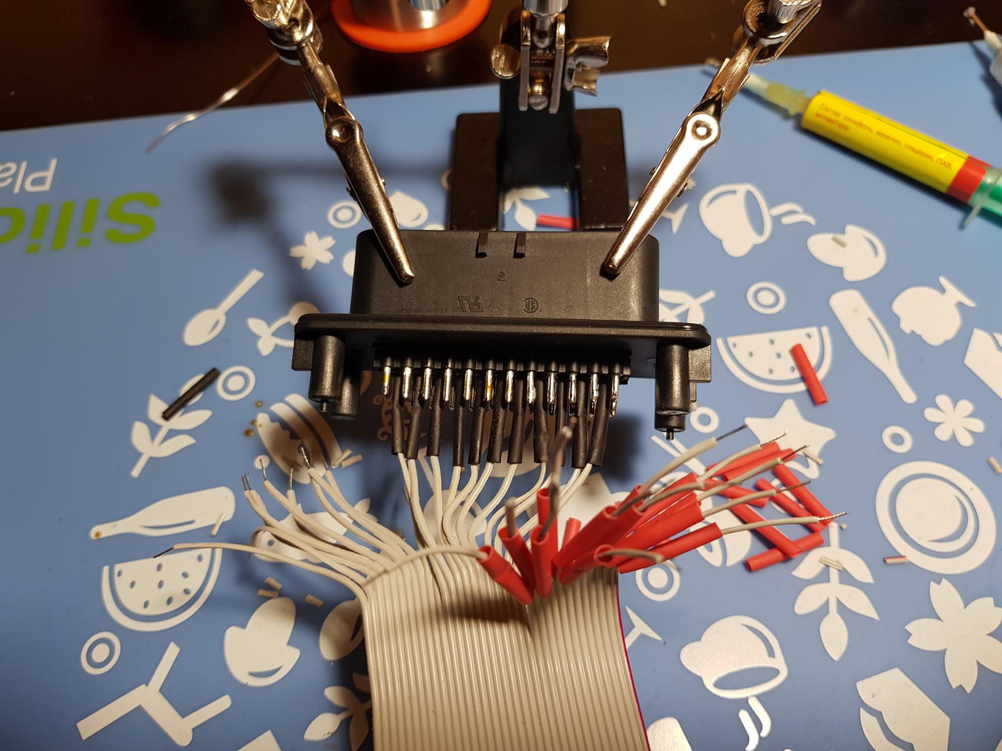

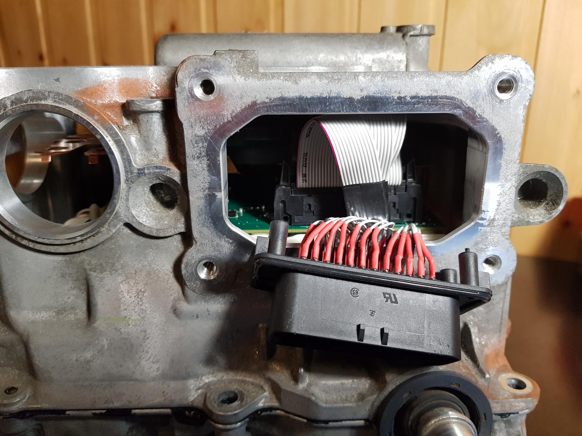

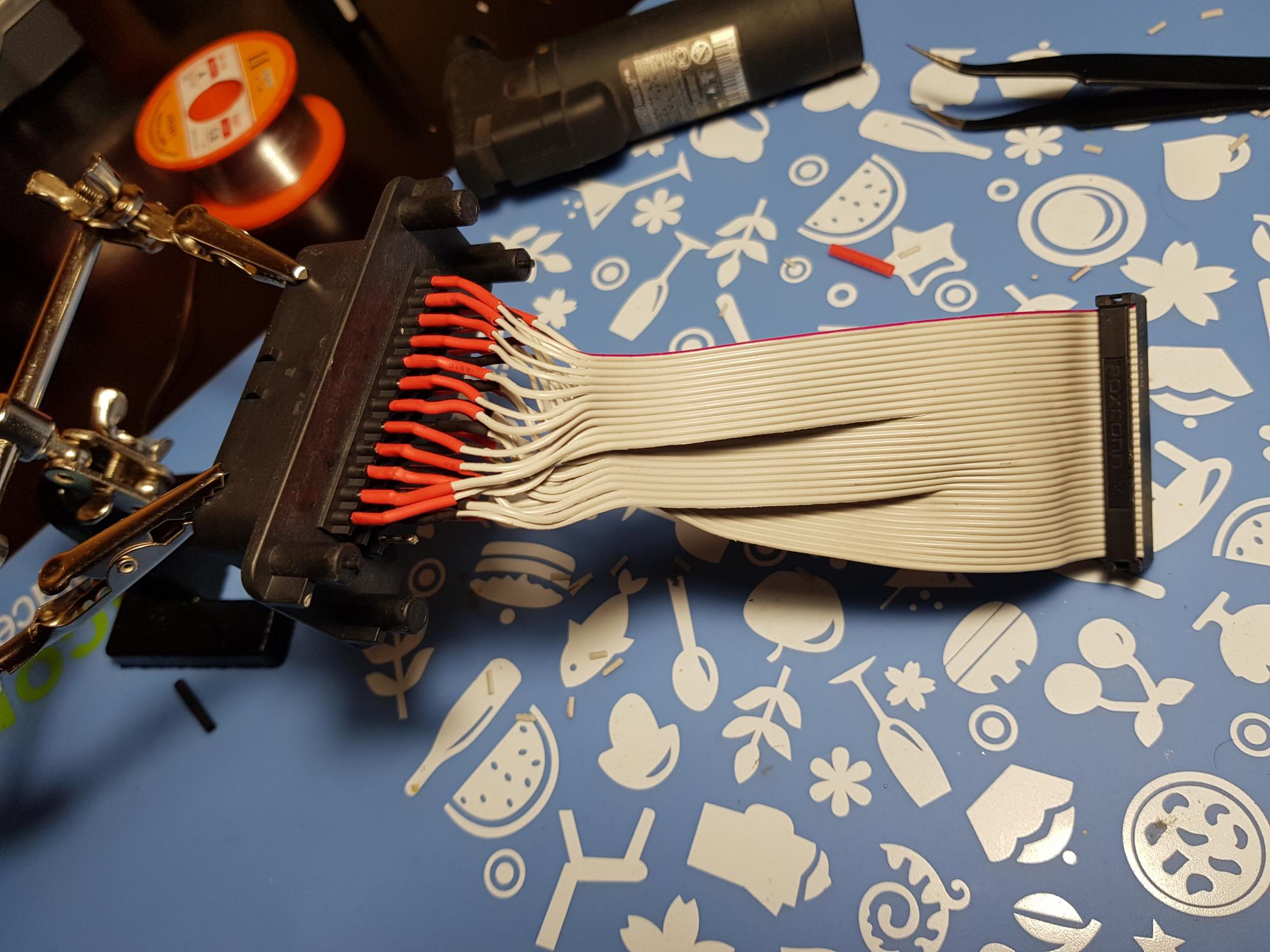

Выпаял разъемы для пересадки на новую плату, ибо найти их сложно и стоят дурных денег:

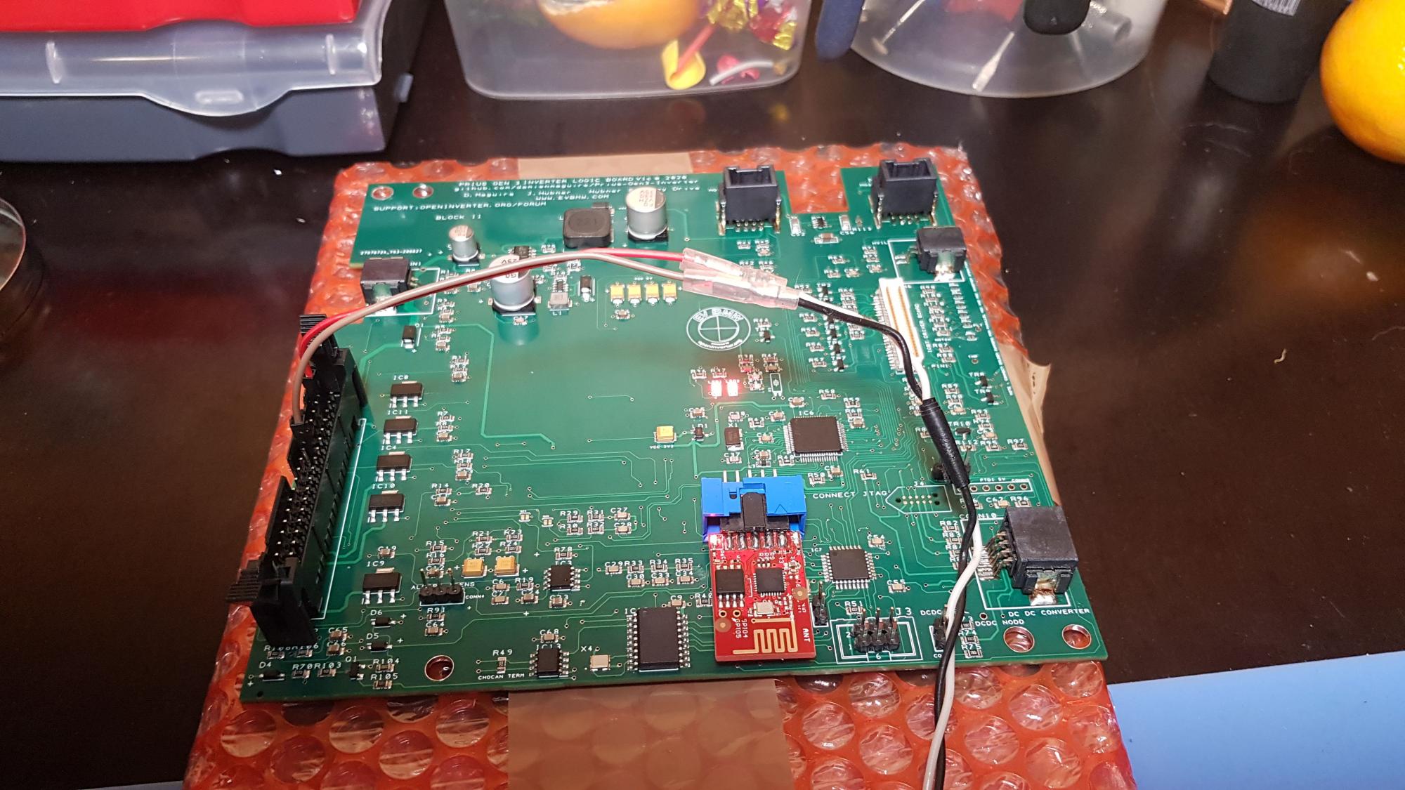

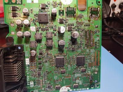

Наконец пришла плата контроллера.
Допаял все недостающие компоненты, залил прошивку в stm32
Настоятельно советую при пайке 50 контактного разъема сначала пролудить контактные площадки,  убедившись что на них нет никаких замыканий, а затем, выставив точно по площадкам разъем, пропаивать без добавления припоя, только с флюсом.
Метод показанный Damien в видео с openinverter.org приводит к неисправимым КЗ под самим разъемом  :ireful:
Контактные площадки покрыты химическим лужением и нормально с ходу не пропаиваются.
Долго пришлось повозиться с WiFi модулем. По непонятной причине не заливалась файловая система, хотя сборка ее проходила корректно.
Сама сборка Web интерфейса занимает порядка 350-400 Кб поэтому модуль нужен минимум с 1Мб  флеш памяти, у меня был 2 Мб.
Под FS выделил 1Мб и под OTA 512Кб.  Но в итоге, раза с пятого, заработало как нужно.
На форуме это не совсем очевидно указано точно будут проблемы.
Теперь предстоит разобраться в настройках.. их там ~70 штук   O_O
Ссылка на openinverter.org - https://openinverter.org/

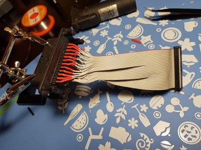

Спаял вывод внешнего разъема
