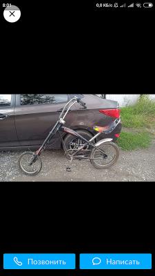

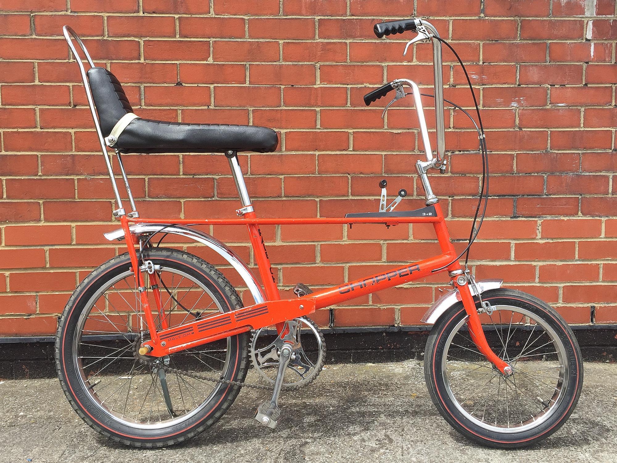

Только как то наоборот сделано. Обычно переднее колесо больше.
Stanislavchik
Да, я вижу, есть и такое направление в кастомайзинге.
