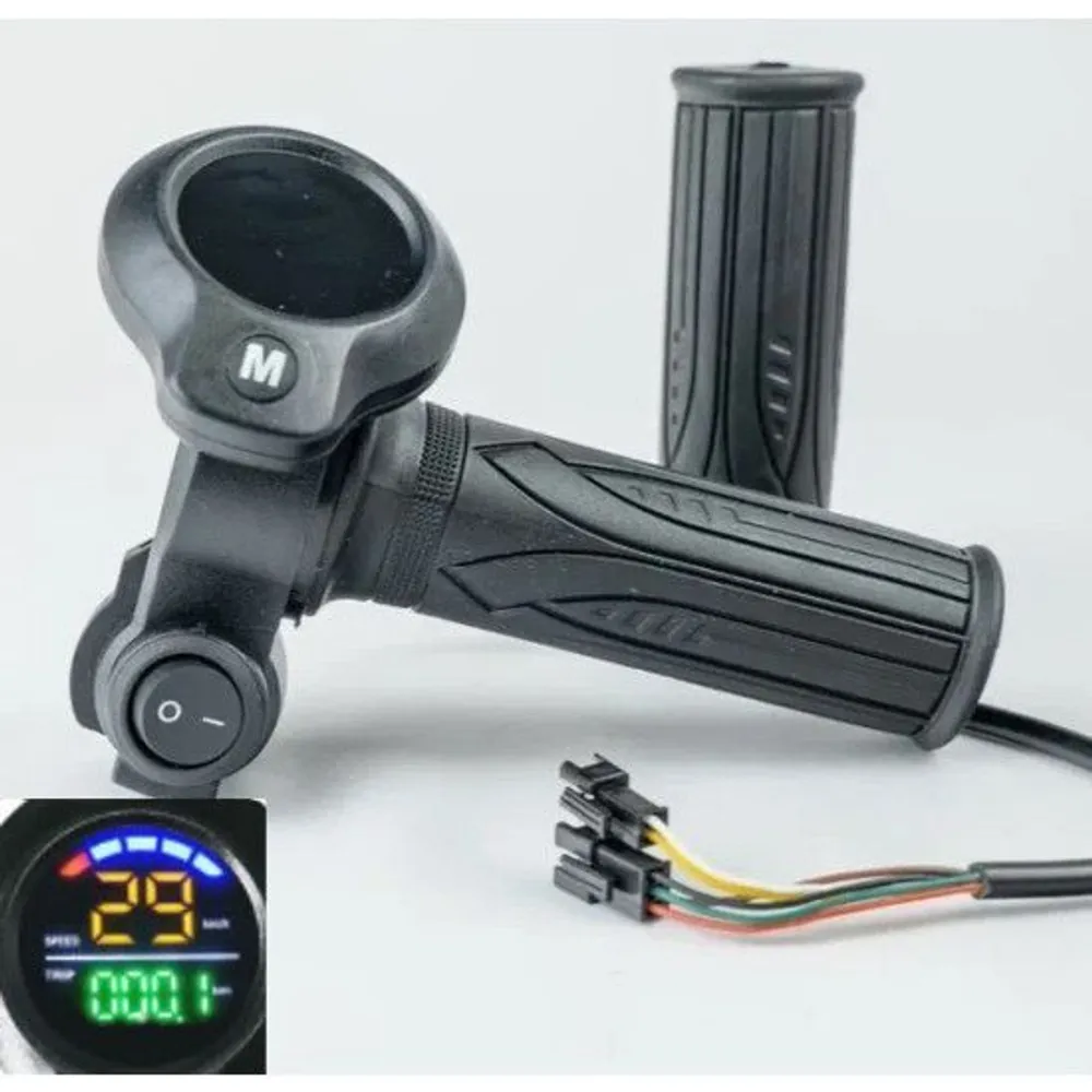

Привет всем любителям электровелотехники.Братцы,нигде ничего не могу найти об SW900,мой совершенно новый LCD постоянно показывает error-10 и совершенно не показывает ни скорость ни проеханные километры, показывает уровень заряда АКБ и PAS,но установленные параметры отрабатывает,иногда беспричинно на ровном месте отключается и имеет один "лишний" пункт настройки P-00,имеет диапазон от 0 до 20 а что регулирует никак не усеку,кто в теме помогите!
Да и вот,машинный перевод инструкии SW900 на русский по настройкам,я думаю разобраться можно.Файл можно получить по ссылке:
LCD-Instructions-SW900.en.ru.pdf
https://yadi.sk/i/znwnxY8-5bjqPA
Выглядит вот так:

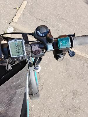

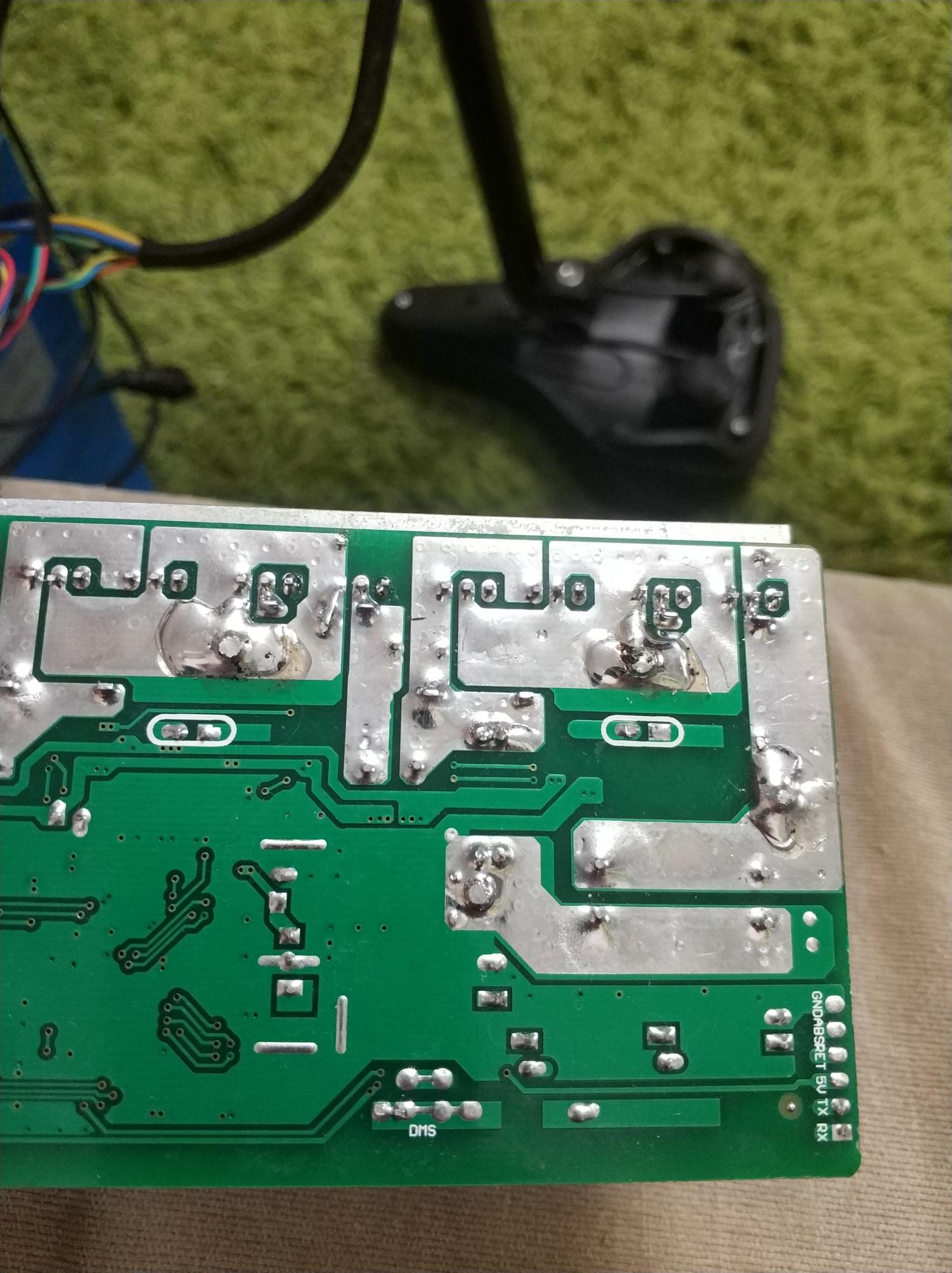

Братцы,подскажите,у меня скорость на дисплее отображается не плавно а скачками,например 5.6 разгоняюсь следующее показание 6.8 т.е. цифры не побежали одна за другой как на КТ а  скорость отображается порциями,блин.Это так должно быть или надо искать причину?И ещё,вчера выскочила гадкая надпись error 007,это значит неисправность двигателя при этом ничего больше не изменилось, всё работает нормально,мотор крудится,посторонних звуков нет,троху греется но всё как обычно руку не обжигает,не показывает только потреб мощности.Это может быть из-за неисправного холла?
Электрофэтбайк 40А,движок 1,5кВт.
146й
Дисплей sw900 мне совсем не понравился кроме исполнения корпуса / да отображает большими ступеньками мощность и скорость.  Lcd3 намного лучше.
bankuss
А протокол обмена между контроллером и дисплеем скрыт китайцами?
первый самопал: GT Timberline 2007 + DD 500W 36V-12Аh
второй покупной: Пикник 750 (рама под 2 аккумулятора)
Medvedik
А у меня он зараза, не показывает мощность
И при сбросе "ручки газа" перестает показывать скорость и считать одометр. Соответственно неправильный пробег за поездку
Gydvin
Какая-то несовместимость по протоколу связи,скорей всего,с контроллером,у меня контроллер GT, всё работает без проблем,верней работало пока в моторе холл не вылетел,но и с неисправным одним датчиком показывает всё,кроме мощности,там где мощность сияет надпись error 007.К стати показания пробега откалибровал,на сколько можно точно,не идеал конечно,но вполне терпимо.На 30 км на какие-то метры врёт но для меня это не критично.А ваще кто-то правильно написал LCD3 получше будет,но к нему КТ и контроллер же нужен.Поменяю холлы в моторе и пусть бегает пока,а там посмотрим,тут покруче беда-рама пополам переломилась,бл....К стати,одометр зависает,во всяком случае у меня,не именно при сбросе газа а при торможении рекупом,если у Вас при сбросе газа включается рекуперация то для SW900 это нормально.

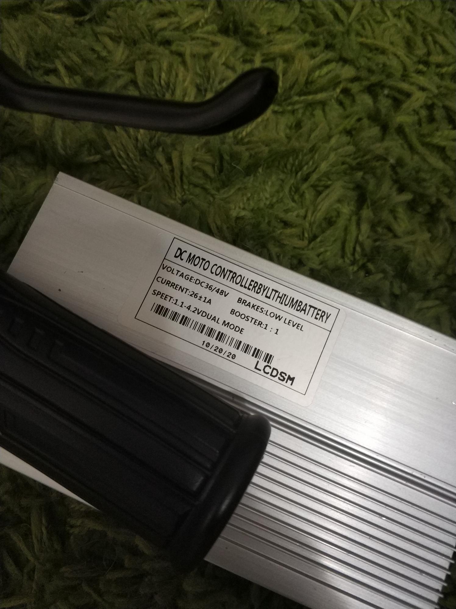

В настройках её вообще нет! Не нашёл я! Как она у Вас включается?

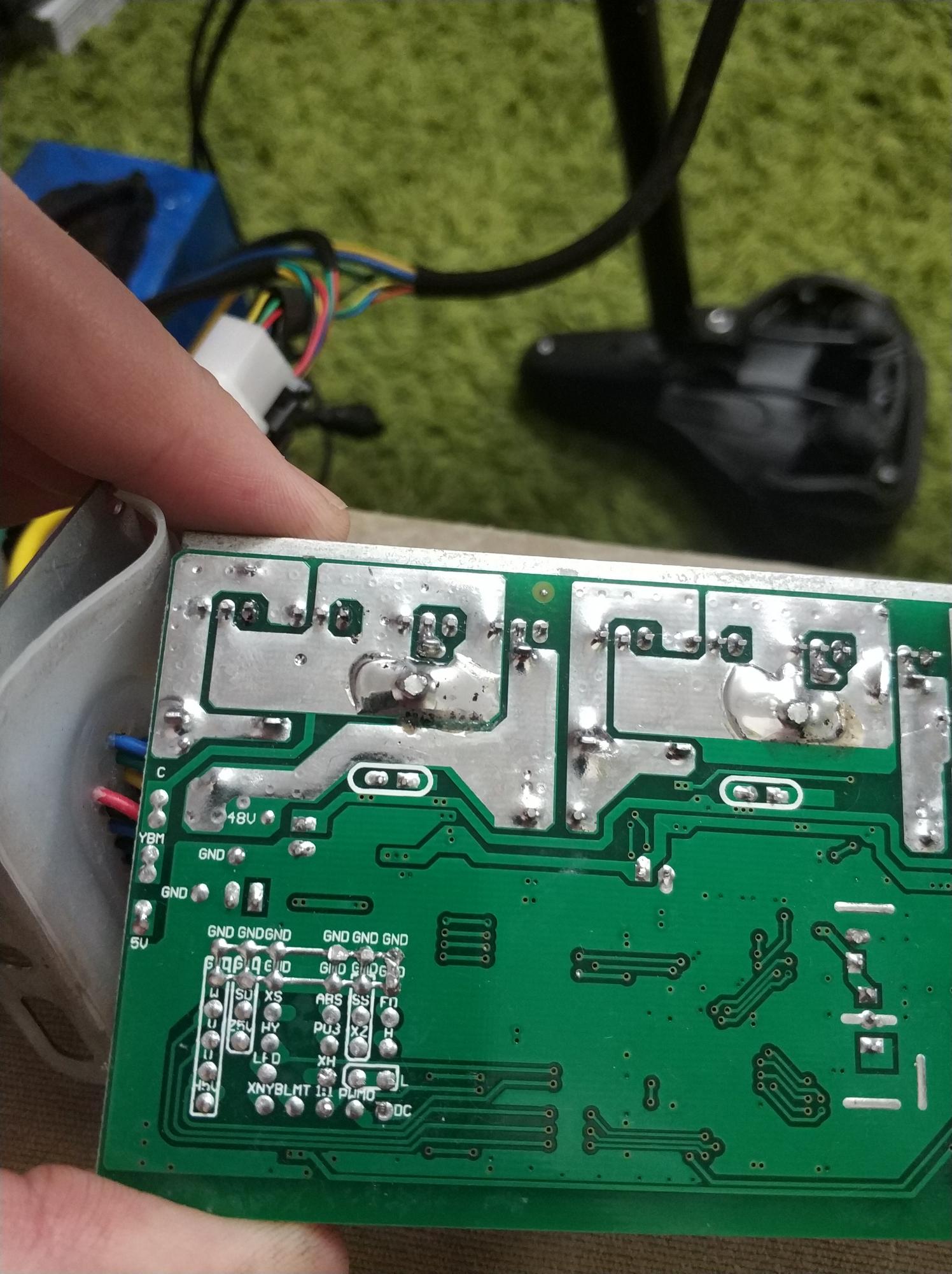

Всё верно,в настройках дисплея рекупа нет,и не должно быть.Этот LCD нормально работает только с китайским контроллером GT(ну может ещё с каким навороченным программируемым баксов за сто,не знаю не пробовал).Я пробовал его с контроллером КТ, всё чики,едет, только кроме шкалы разряда батареи нифига не показывает.Поэтому Алиэкспресс, магазин Grintime(могу ошибаться с орфографией,поэтому уточняю--по русски это должно звучать примерно как гринтим или гринтайм),там выбирается контроллер согласно нужным вам параметрам и на всякий случай заводим непринужденную переписку с продавцом где и указываем параметры которые нам нужны при этом делаем упор на то,что рекуп обязательно!,и т.д и т.п....Цена вопроса около 20$,рекуп там включается и выключается простым смыканием и размыканием двух беленьких проводочков.Проводочки замкнуты--при торможении есть рекуперация,проводочки расцеплены--рекупа нет,тормозим колодками.Кстати рекуп довольно бодрый,поначалу даж думал может убрать, нужно привыкнуть,я заметил что чем больше цифра в разделе PAS и больше скорость тем круче рекуп,в общем колодки каждые 40 км я менять перестал, уже больше 600--колодки почти как новые.Кстати!,на видюхе у Вас небольшая неточность--LCD SW900 показывает и даж цифрами уровень заряда аккумулятора,если одновременно нажать верхнюю и среднюю кнопки с удержанием то он показывает и время пробега,и заряд батареи,и максимальную скорость за последний пробег и среднюю скорость последнего пробега, может ещё что-то,не помню,для переключения надо всё время эти две кнопки нажимать.Ну как-то так.
P.S. если показывает ошибку тормоза то у Вас скорей всего реально проблемка с тормозным датчиком или скорей всего он просто показывает что включен режим торможения,по опыту знаю--при всех своих недостатках в определении неисправностей этот LCD довольно точен.Да,к стати,покупать новый контроллер не обязательно, возможно рекуп можно активировать в самом контроллере,посмотрите выше я кидал распиновку своего, возможно подойдёт и Вам.

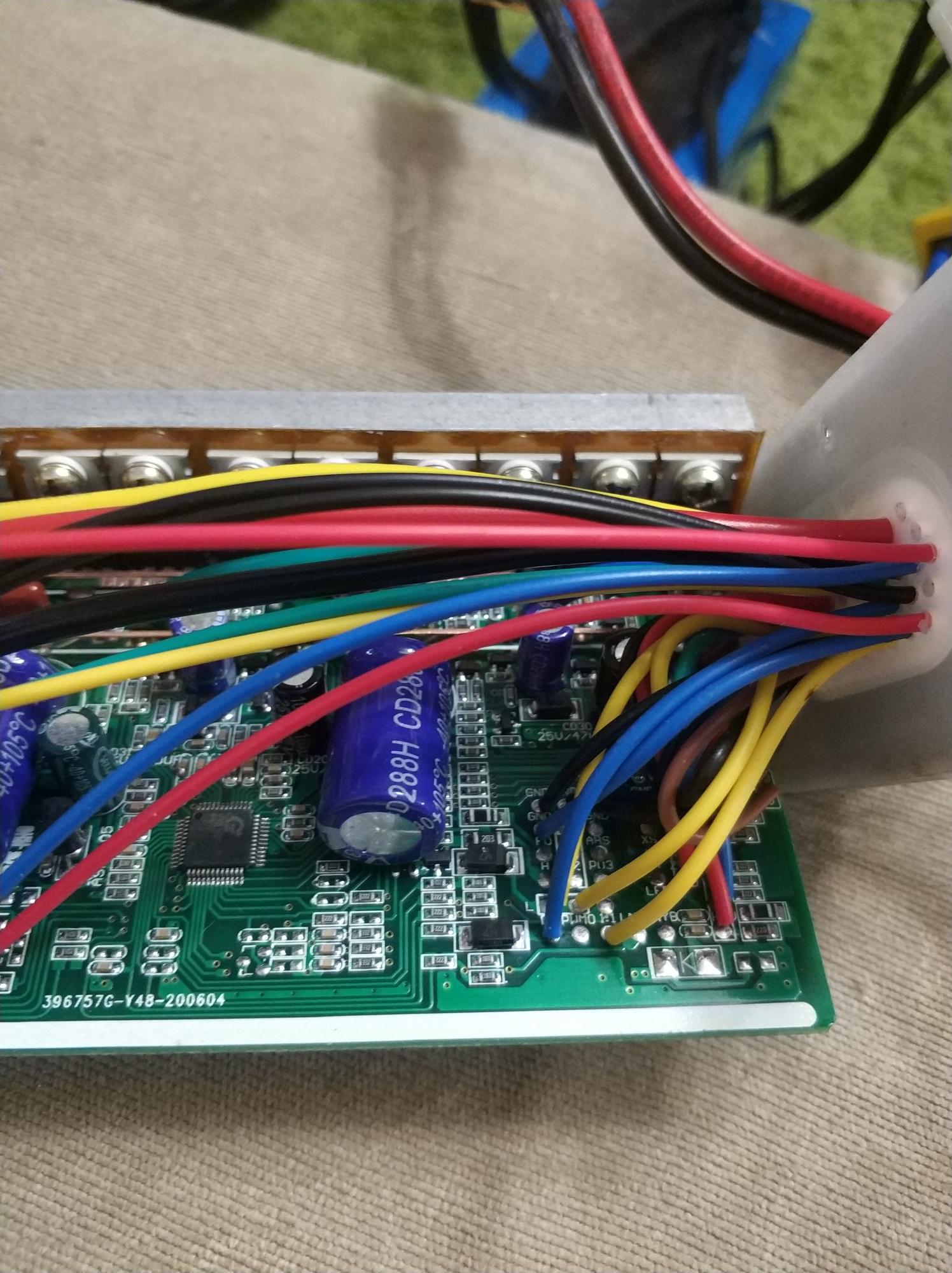

Вот и я столкнулся с проблемой оживления электротормоза/рекуперации на своем ките 1 кВт из Китая. Дисплей как в сабже, контроллер ноунейм. Никаких X, EBS, EABS контактов нет. Есть только просто ABS, замыкание на землю ничего не даёт. Китаец говорит, что рекупа тут нет. Но я ж русский человек, нужно удостоверится и спросить у народа) Чё, реально мне не повезло?
