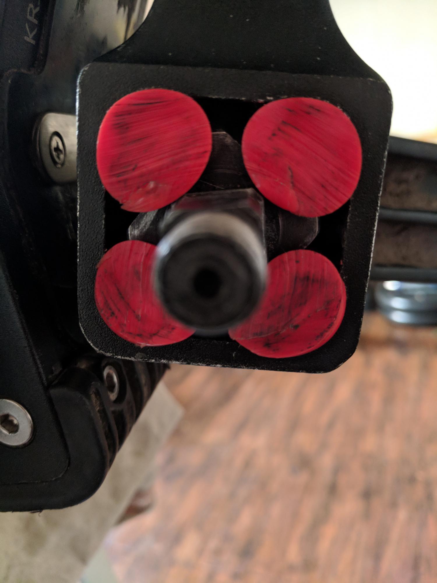

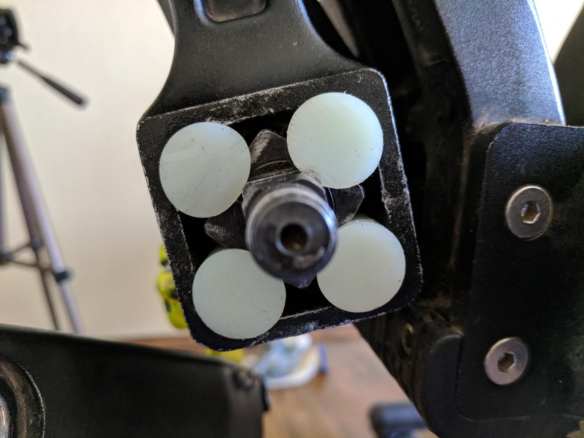

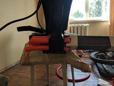

Решил создать отдельно тему, будем делать сборки под свой вес и искать дешевый полиуретан.

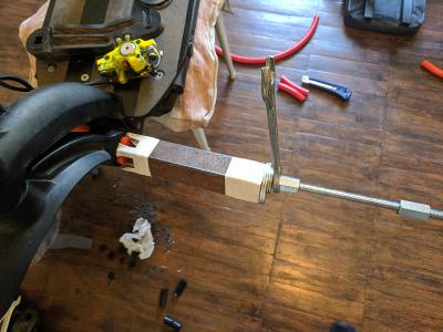

Благодаря умельцам на форуме , мы с alex100 отработали все тонкости по запрессовке эластомеров.

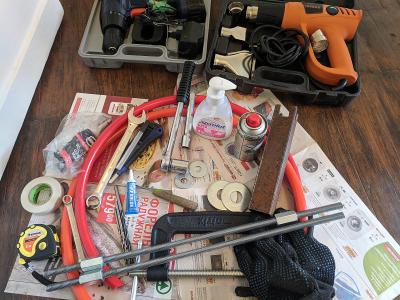

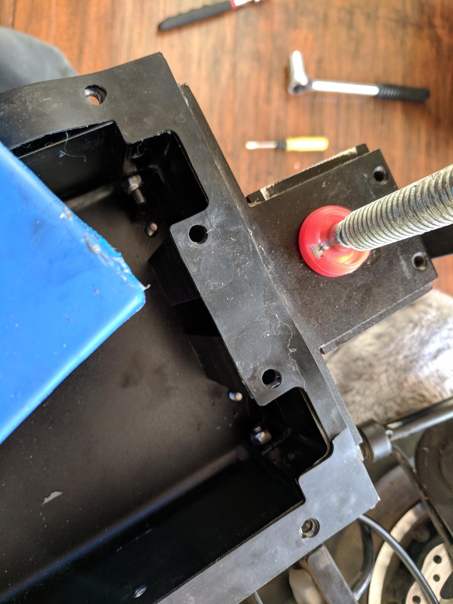

Альтернативное устройство запрессовки передних эластомеров
Все делается на свой страх и риск.

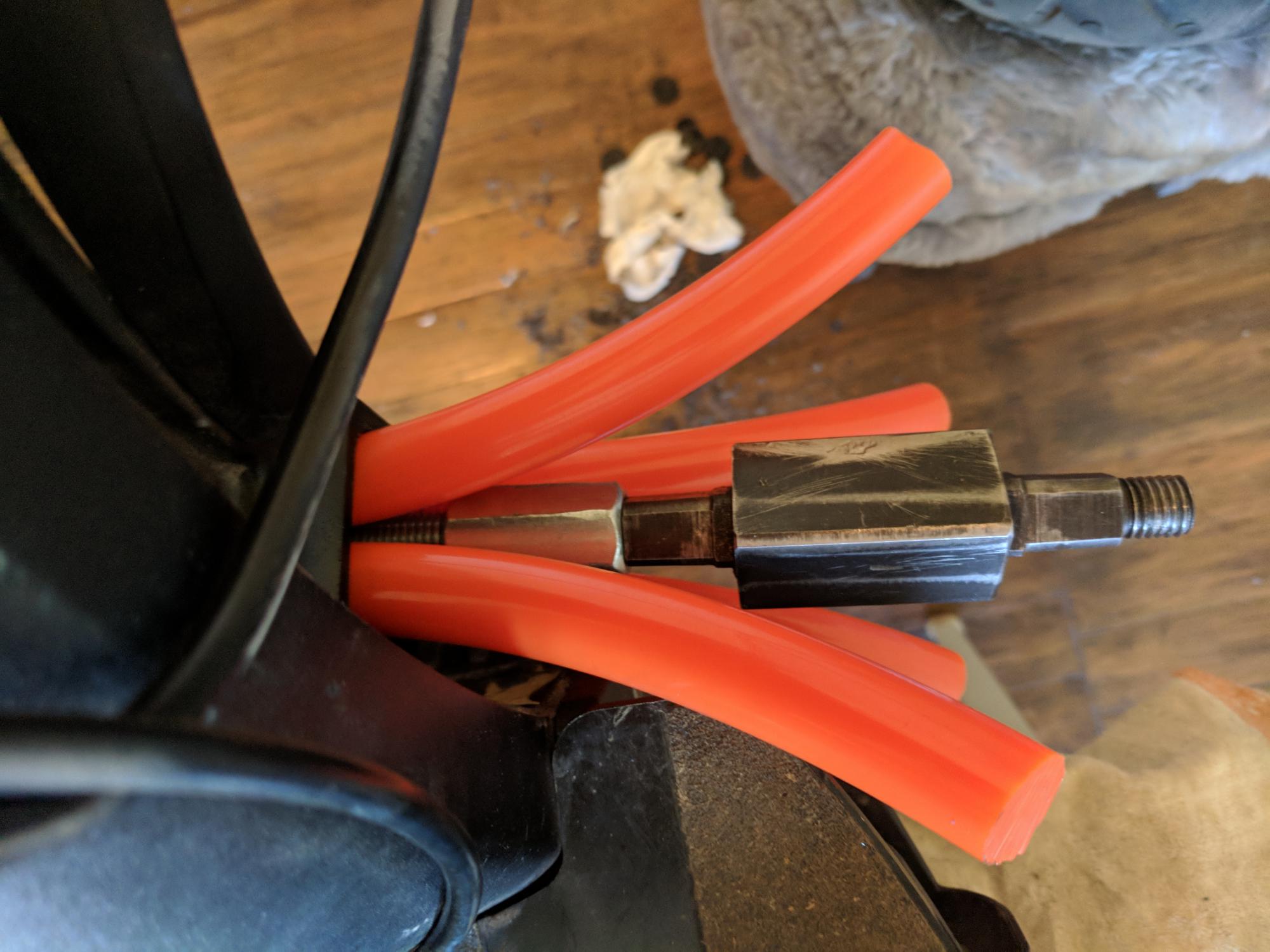

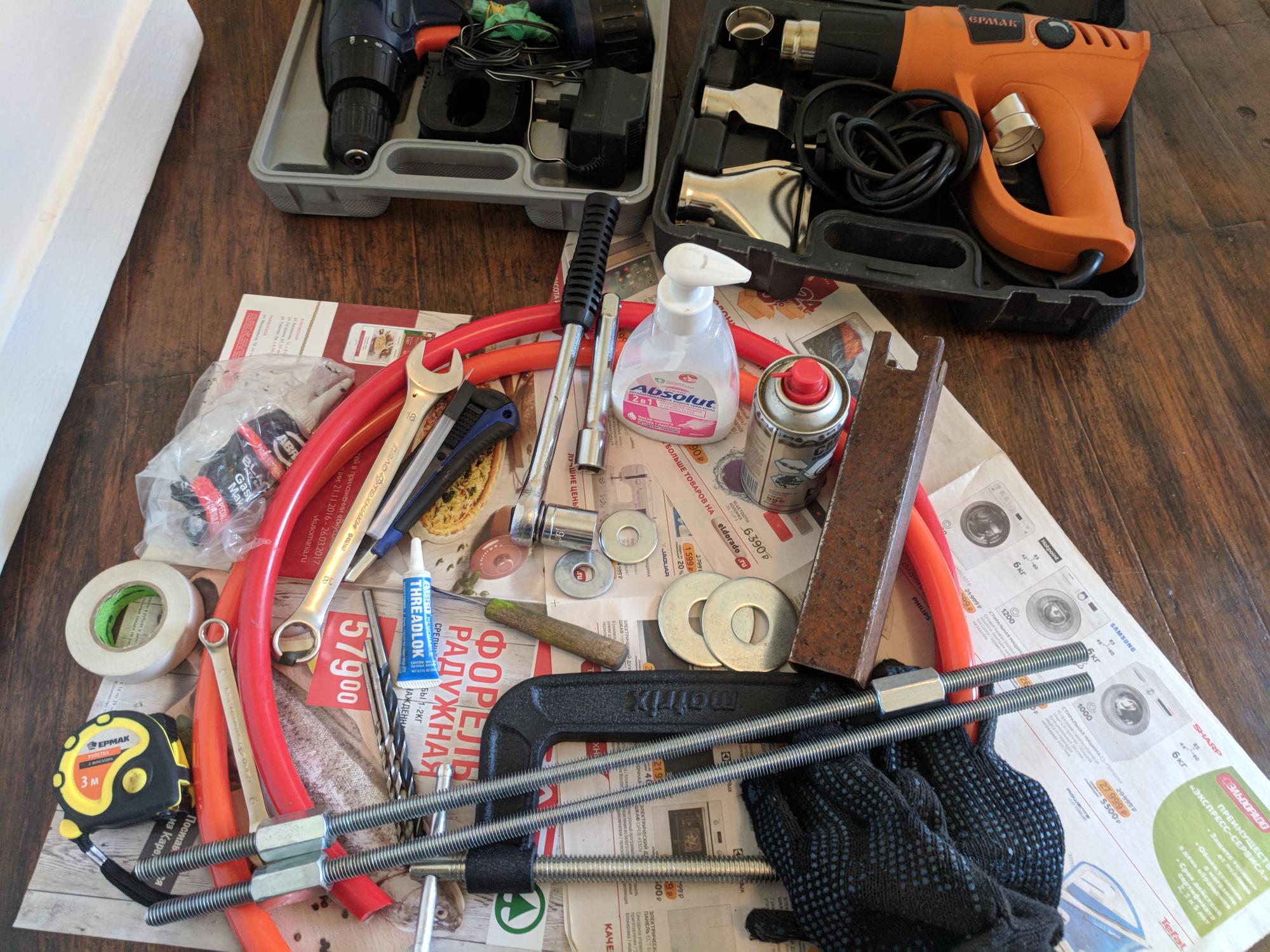

Мой набор, половина ненужного, так как на сухую и без фена прессую, идет как по маслу.

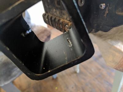

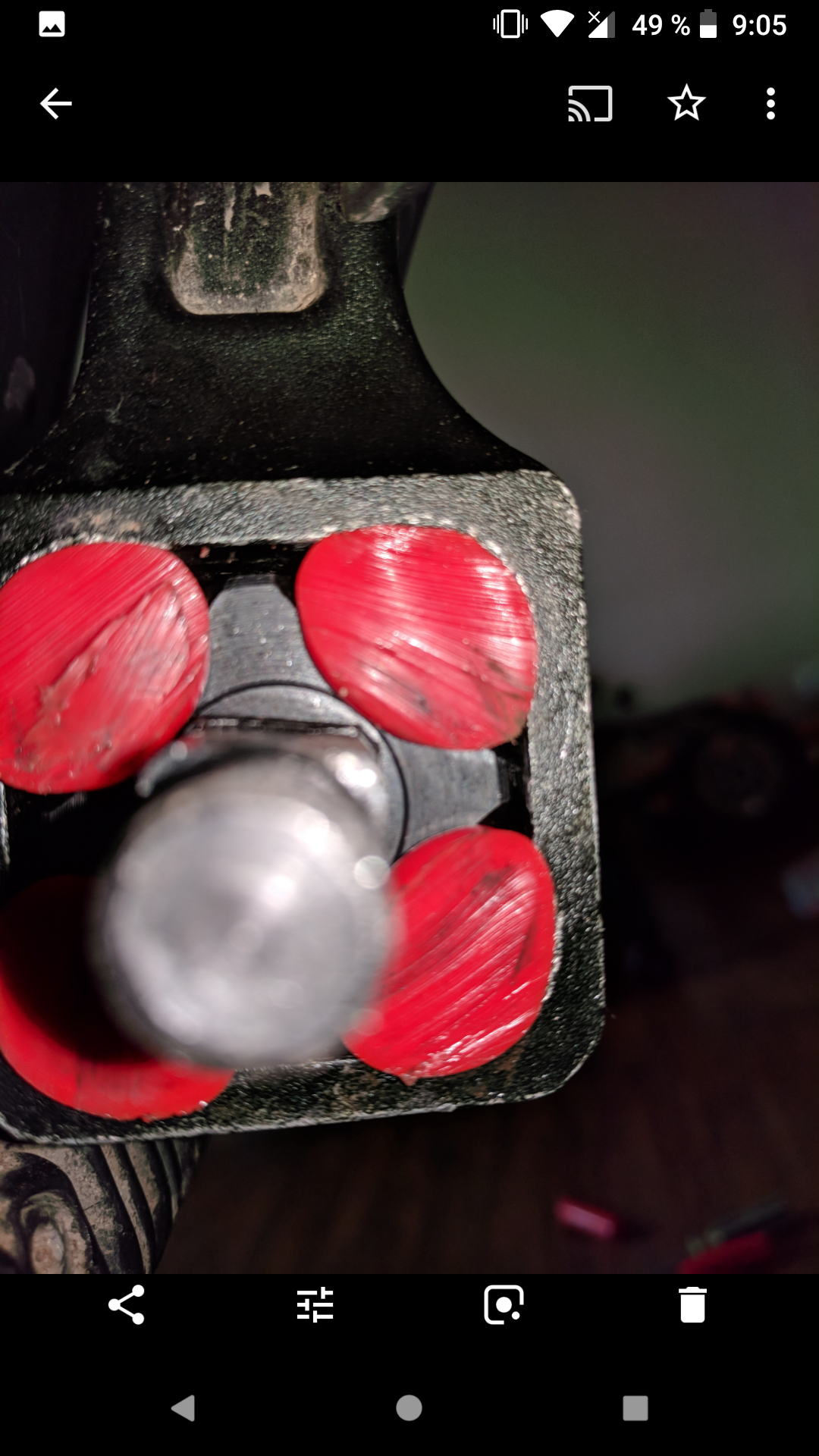

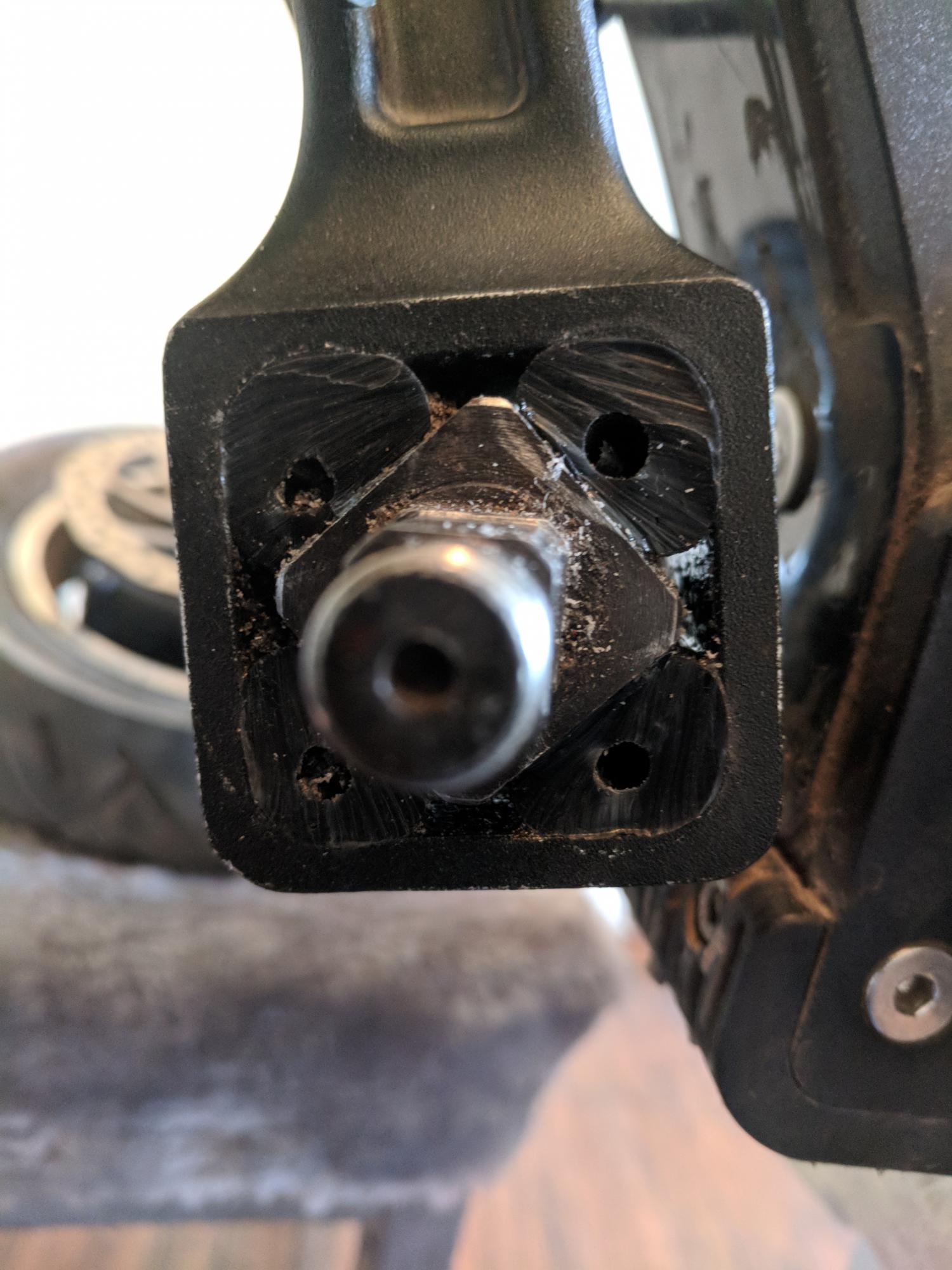

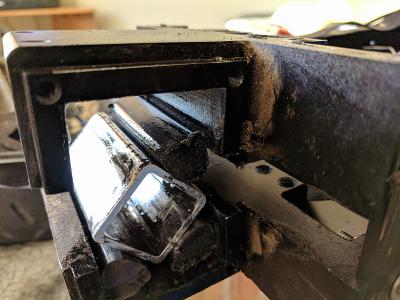

Демонтаж , путем высверливания сверлом 5мм, сверлить аккуратно иначе будет как у меня на фото

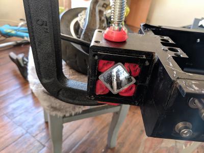

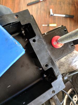

Примерный процесс запрессовки переда
https://www.youtube.com/watch?v=opEjLsRUx34
Примерный процесс запрессовки зада (пока без видео)

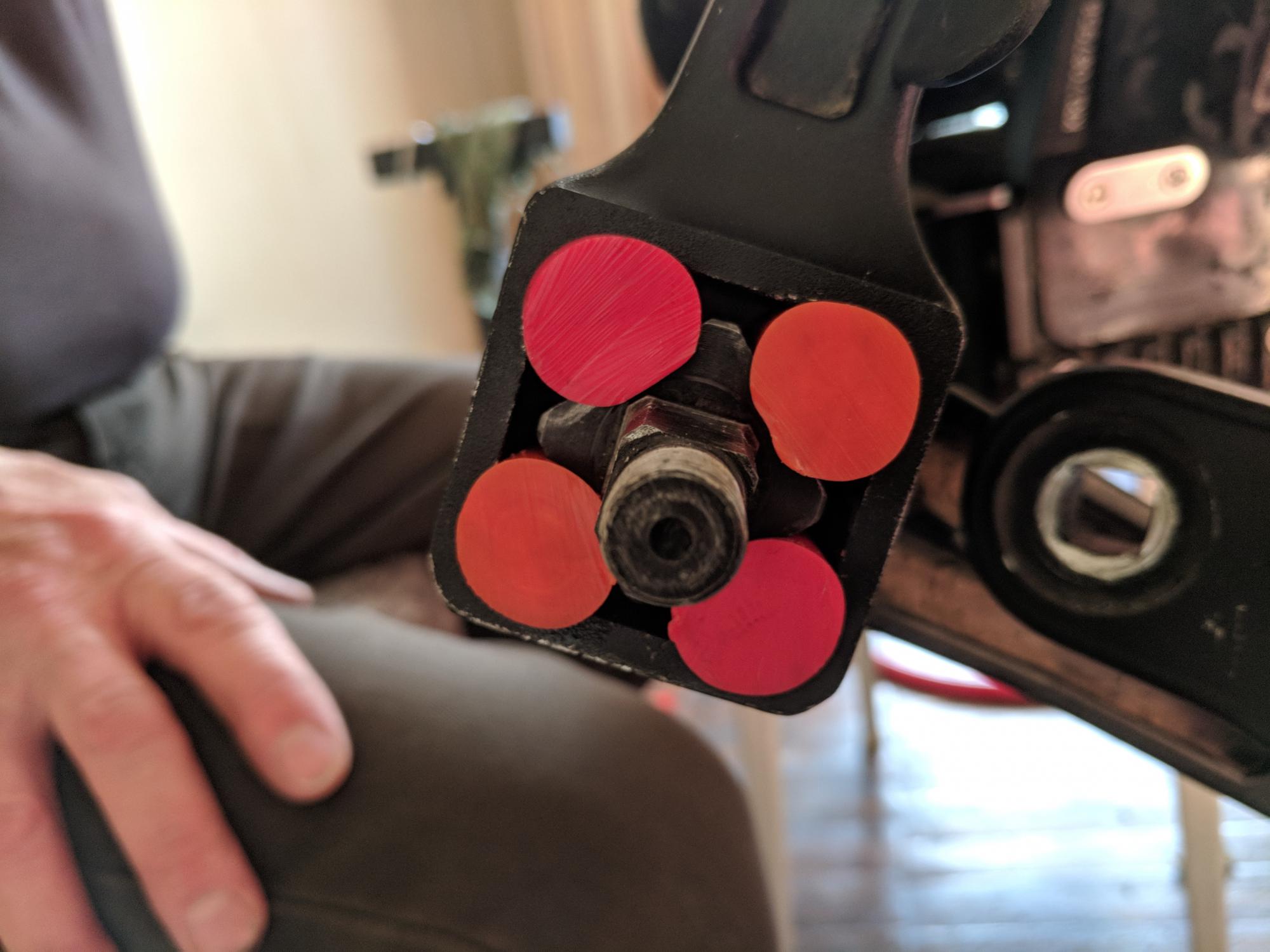

Мои работы на Dualtron 2s +70кг ездок (только перед):
Оранжевый 85 шор,  (пробой до крыла, слишком мягкий, не стал делать фото и видео)
Красный+оранжевый 90+85 шор, (пробой , по ощущениям на 25% по-тверже)
Красный 90 шор, (также пробой до крыла)
Белый 92 шор (от КВК с алиэкспресса, на 10% лучше красного, но также пробой)
Перед + зад
Перед 92 белый, зад 90 красный.
Raptor a.l.e.x.100
Оранжевый 85 шор на обеих подвесках, ездун 64кг.
Оранжевый 85 шор на обеих подвесках, ездун 86кг.
Красный 90 шор на обеих подвесках, ездун 64кг.
Красный 90 шор на обеих подвесках, ездун 86кг.

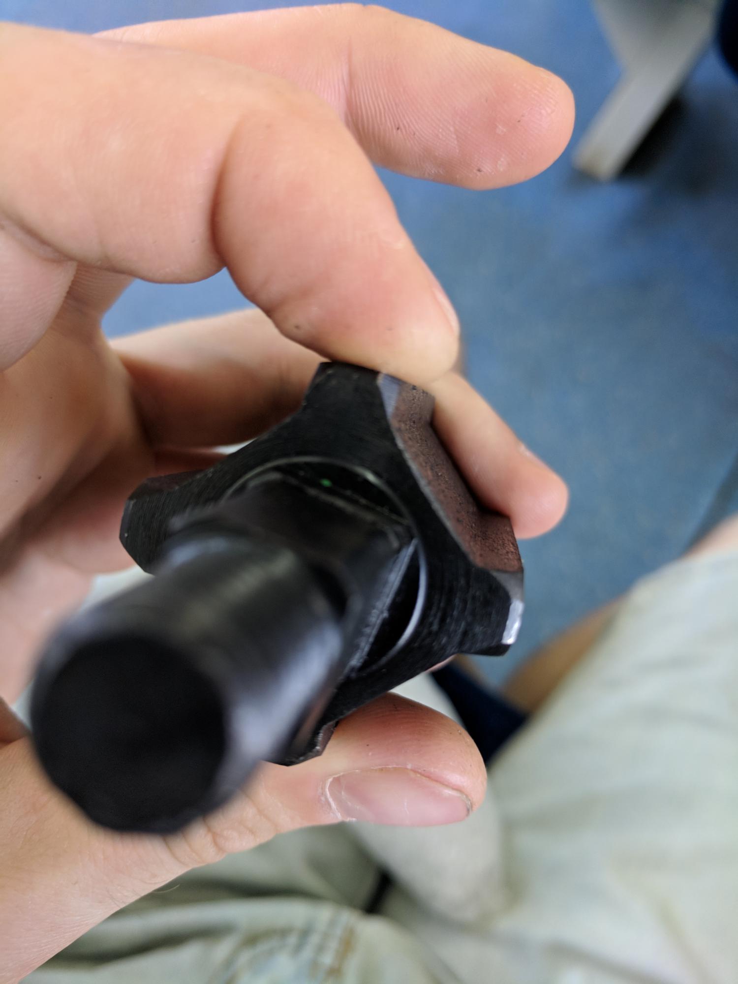

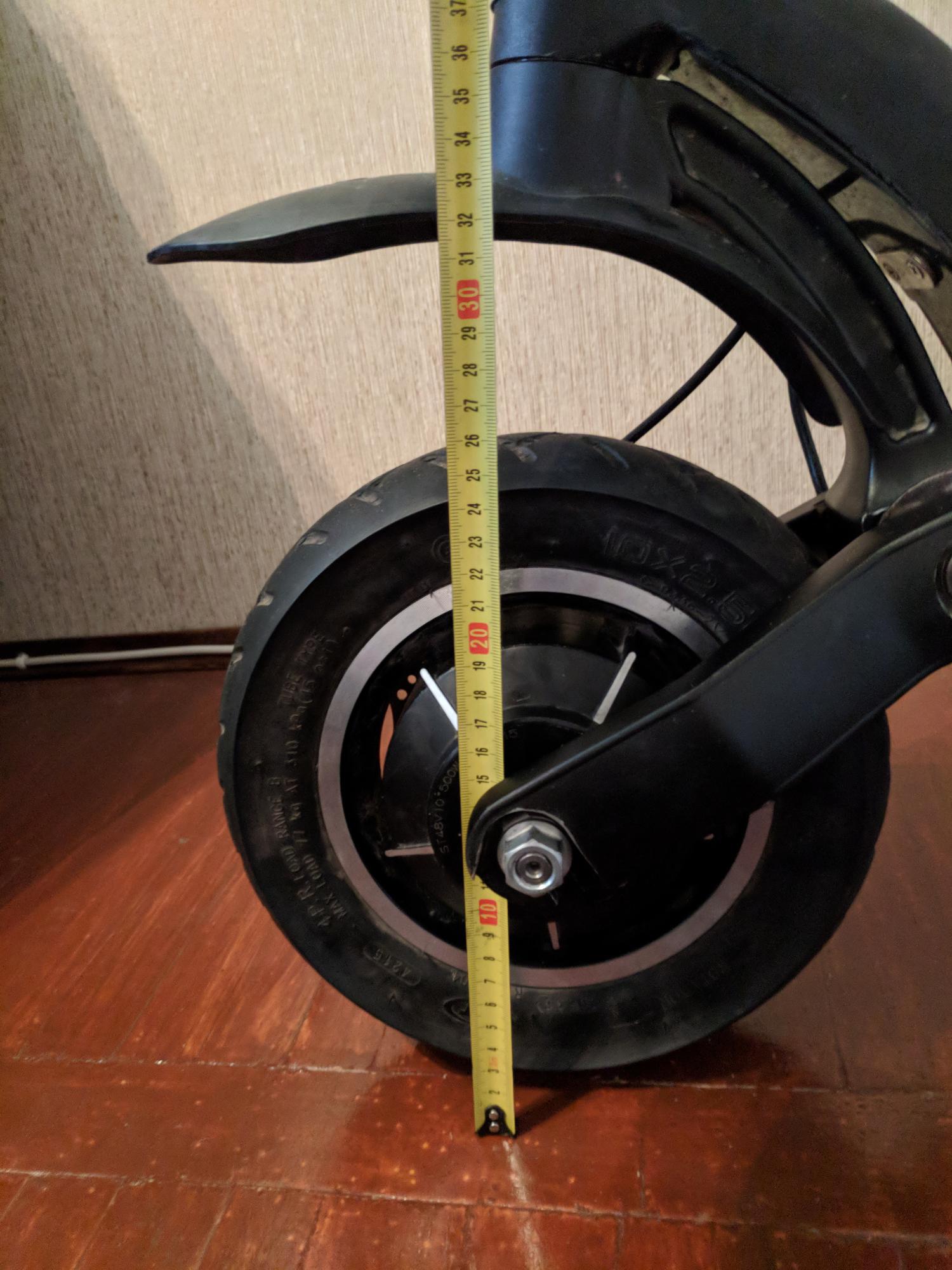

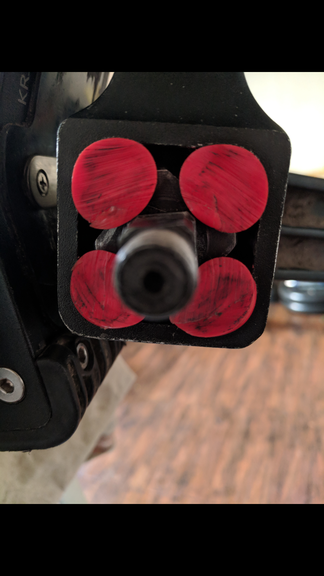

Новая ось для увеличения клиренса и хода передней подвески (+4см до крыла) 2018 от ультры в форме креста. ПУ в оси-кресте не смещается , как на обычной оси.
Сама ось
магазин на алиэкспресс
Различия по усадке стоковой и новой оси. (усадка - это смещение после нагрузки на пу, прыжков итд, на старой оси идет смещение)

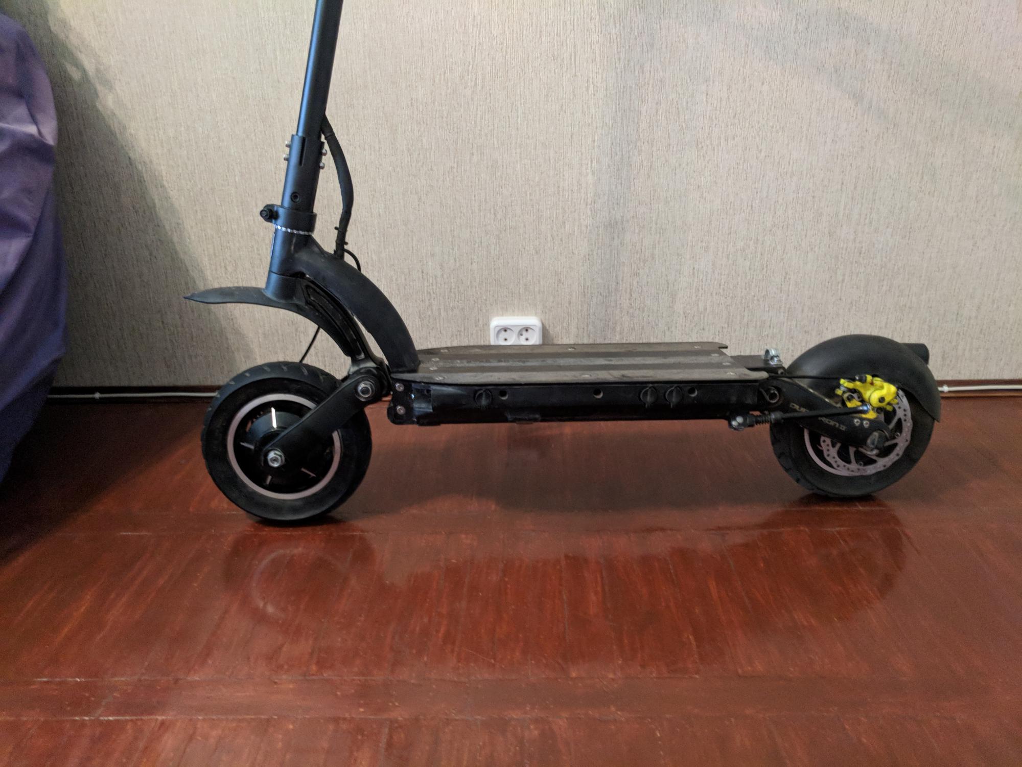

Как выглядит сам самокат

Тесты новой оси(крест)
красный 90шор дубовая для 73кг(не пробивает)
Зелень 88шор(с алиэкспресс) , то что надо, при очень сильной нагрузки пробивает до крыла , но это в очень теплый день.

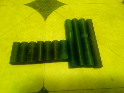

В общем мне принесли полный тетрис, перепутали все размеры, всё что только можно. Сдаюсь, прессую гибрид из хренового тпу и пихаю твердый пфл, денег больше нет. Шор стержней похоже перепутан Максом единиц на пять минимум, даже обточенные слишком твёрдые..
Сколько я не объяснял сделали три зеленых и один длинный черный на перед, и 6 коротких с коротким более мягким седьмым зелёным, похоже токари трахаются в уши.

Цитата: a.l.e.x.100 от 16 Июнь 2018 в 22:10В общем мне принесли полный тетрис, перепутали все размеры, всё что только можно.
Но как обточили! Красота. Остаётся упростить задачу токарям и уменьшить возможность ошибки. Заказывать одного размера колбасы. Например: 8 шт длинной 10 см, диаметр 18мм.
a.l.e.x.100
Сань, не ужели токарь такой тупой что не в силах прочитать что требуется 4шт по 5см и 2шт по 13см со стержня? Ты свой 80 обработай, вполне возможно и он сгодится, подберёш по ходу подвески.
