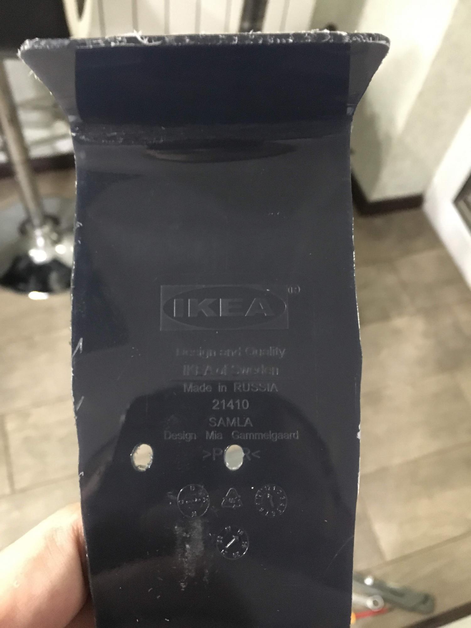

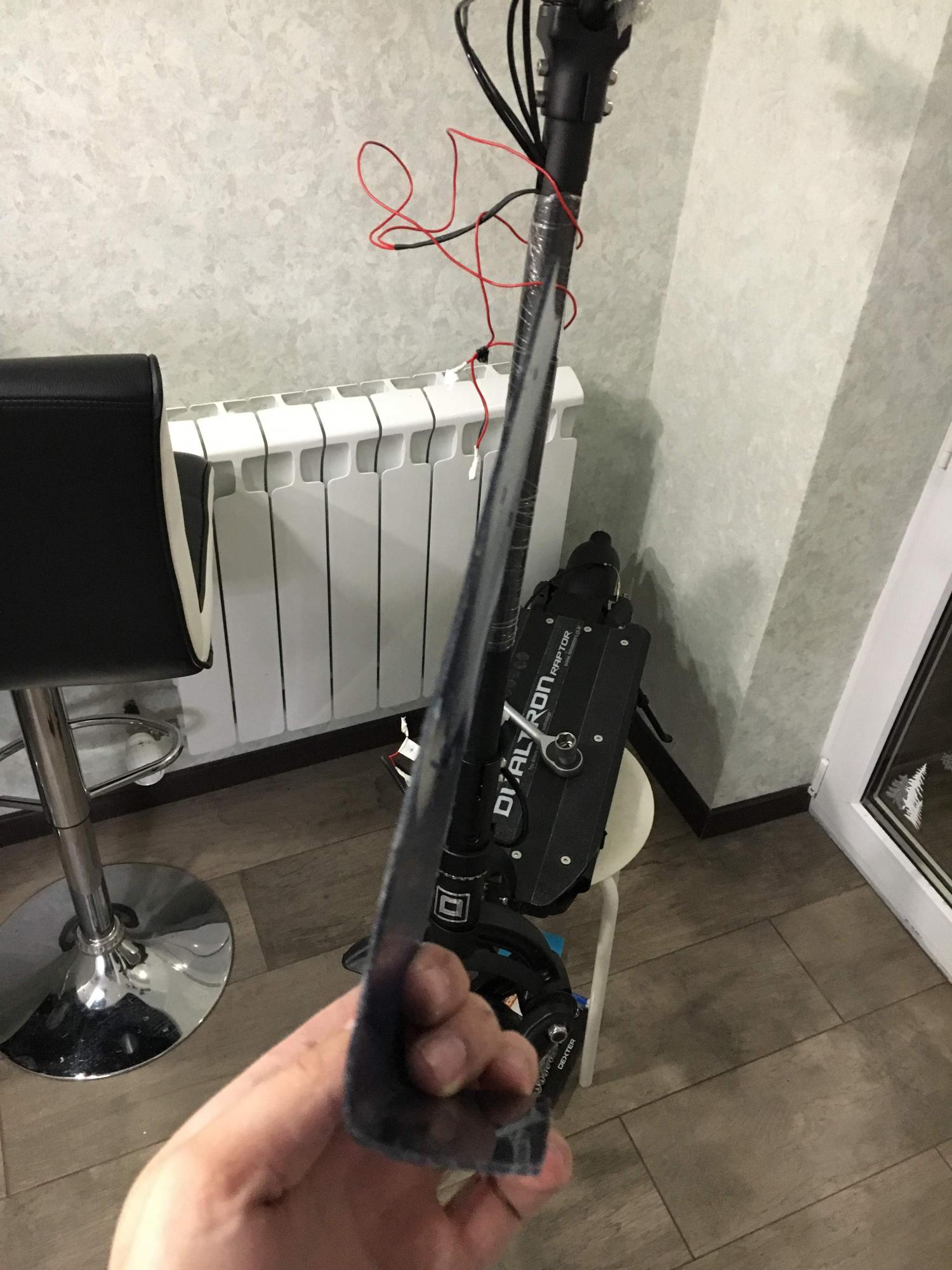

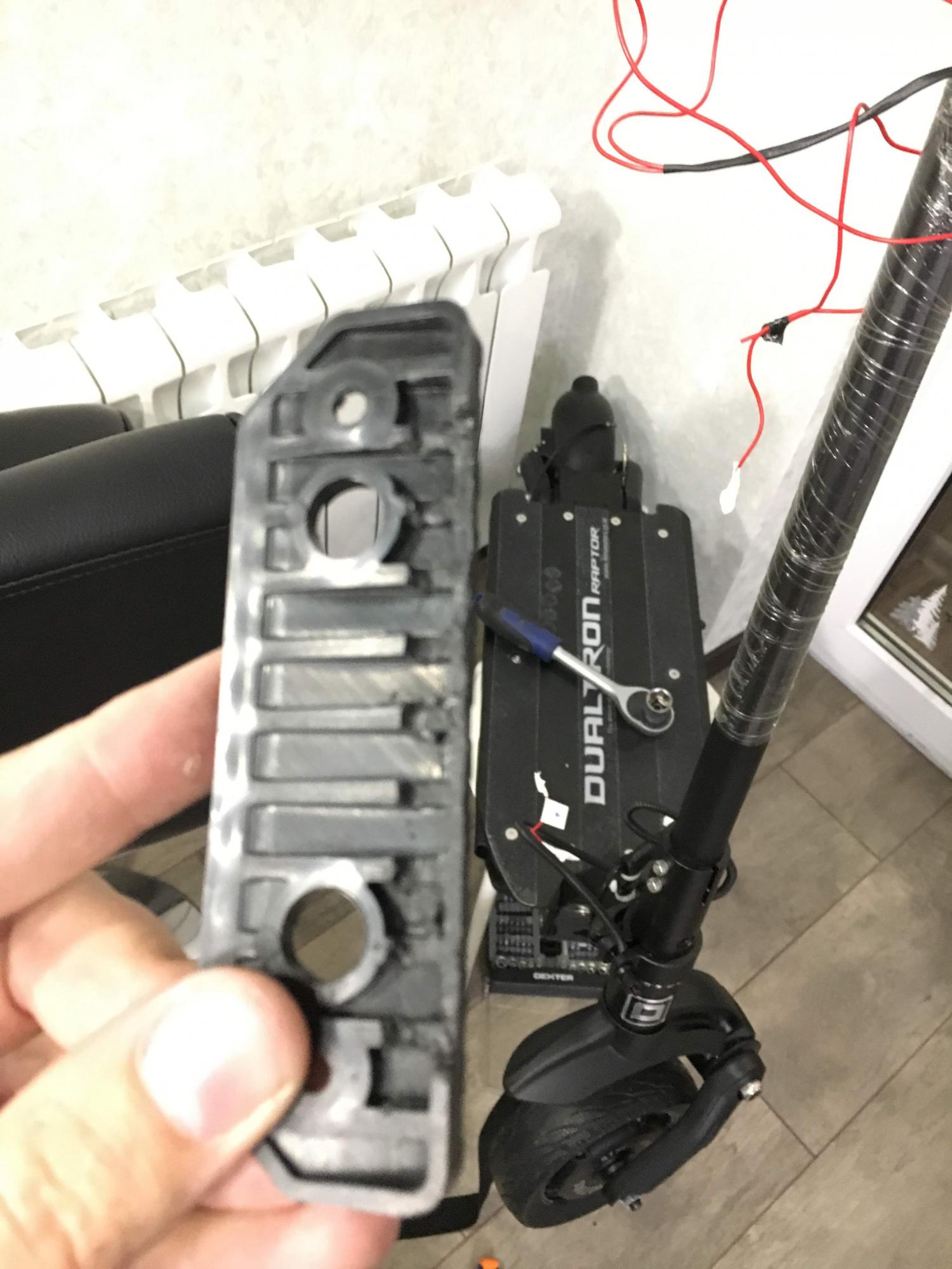

Всем привет,
Пришла сегодня очередь дырки в гусе Dualtron Raptor.

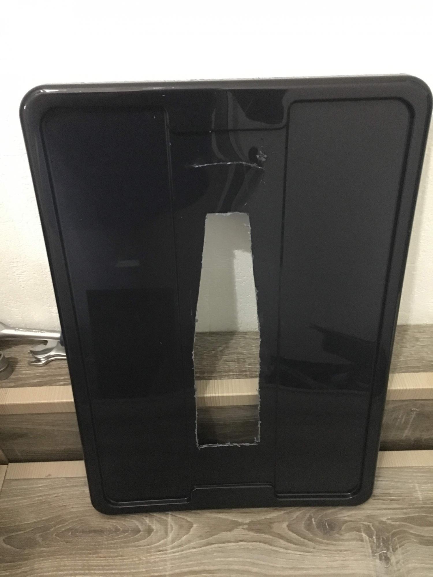

Решил вырезать из пластика заглушку, которая длиннее стандартной. Долго ломал голову, где взять подходящий лист пластика черного цвета. Жена с боем забрала пластиковую разделочную доску в последний момент...
И тут на глаза попалась крышка от черной Икеевской коробки. Она и попала под резку.  :-D

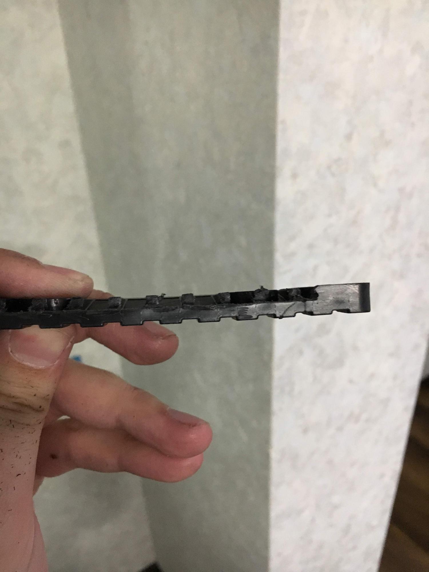

Как видно на фото, вырезал в центральной полосе, так как пластик там немного толще.
Резал мини-шлифовальной машинкой, она же гравер, она же Дремель. В очередной раз поймал себя на мысли, что это было самое полезное приобретение в моей жизни, хотя брал самую дешёвую на то время, чтобы срезать пару бленд на фаре.
Ножницами резать опасно, так как пластик лопается

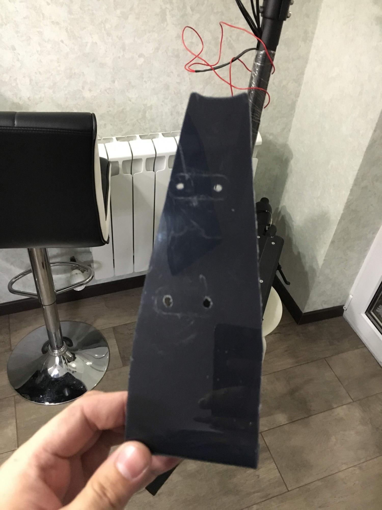

В результате получил вот такое:
Чтобы нижняя часть заглушки не болталось, срезал немного защиту дна и засунул часть заглушки под нее
Теперь, когда буду делать гидру, посажу все на герметик и, надеюсь, все будет чики-чики

Можно и так)). Я просто герметил сам вход проводки, заливал авто герметик самозатекающий для стекол. Завязывал тряпочку со стороны деки на проводке, ставил самокат на попа и заливал овальную дыру, тряпочку потом разматывал, и всё, получалась силиконовая пробка с залитыми проводами.
Влага от дождя например, капилярно попадает в деку стекая по кабелям внутри оплётки, а закрывать саму дыру снизу гуся мало толку, лишь бы там грязь с водой не скапливалась, поэтому я просто удлиннял нижнюю часть пластмассовой накладки, играет роль брызговика.
Fortis
Цитата: a.l.e.x.100 от 20 Янв. 2019 в 20:38закрывать саму дыру снизу гуся мало толку
Ну это у меня уже планы по гермитезации :) тоже буду оба входа забивать. А эта защита, чтобы всякая срань там не собиралась.
a.l.e.x.100
#467
В том то и дело что ВЛАГУ ЗАПИРАТЬ НЕЛЬЗЯ. Должно быть что то дренажное снизу (отверстия) по бокам заглушки дыры гуся, в середину летит говен больше. Себе пластину гуся не только удлиннил, но и сделал туда открывающуюся доп.пластинку (Заглушку) из папки для чистки. Ну эт так, для размышлялок!
