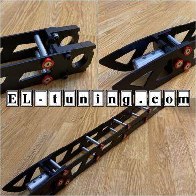

Цитата: grishin от 14 Окт. 2020 в 14:17
Сделали видео наконец то нашей новой рулевой  :-)
Ещё для Dualtron Ultra сделали бы гусь как на Tunder , чтобы новый усиленный рулевой механизм при желании можно было ставить на Ultra ..

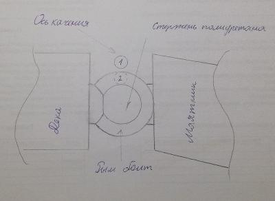

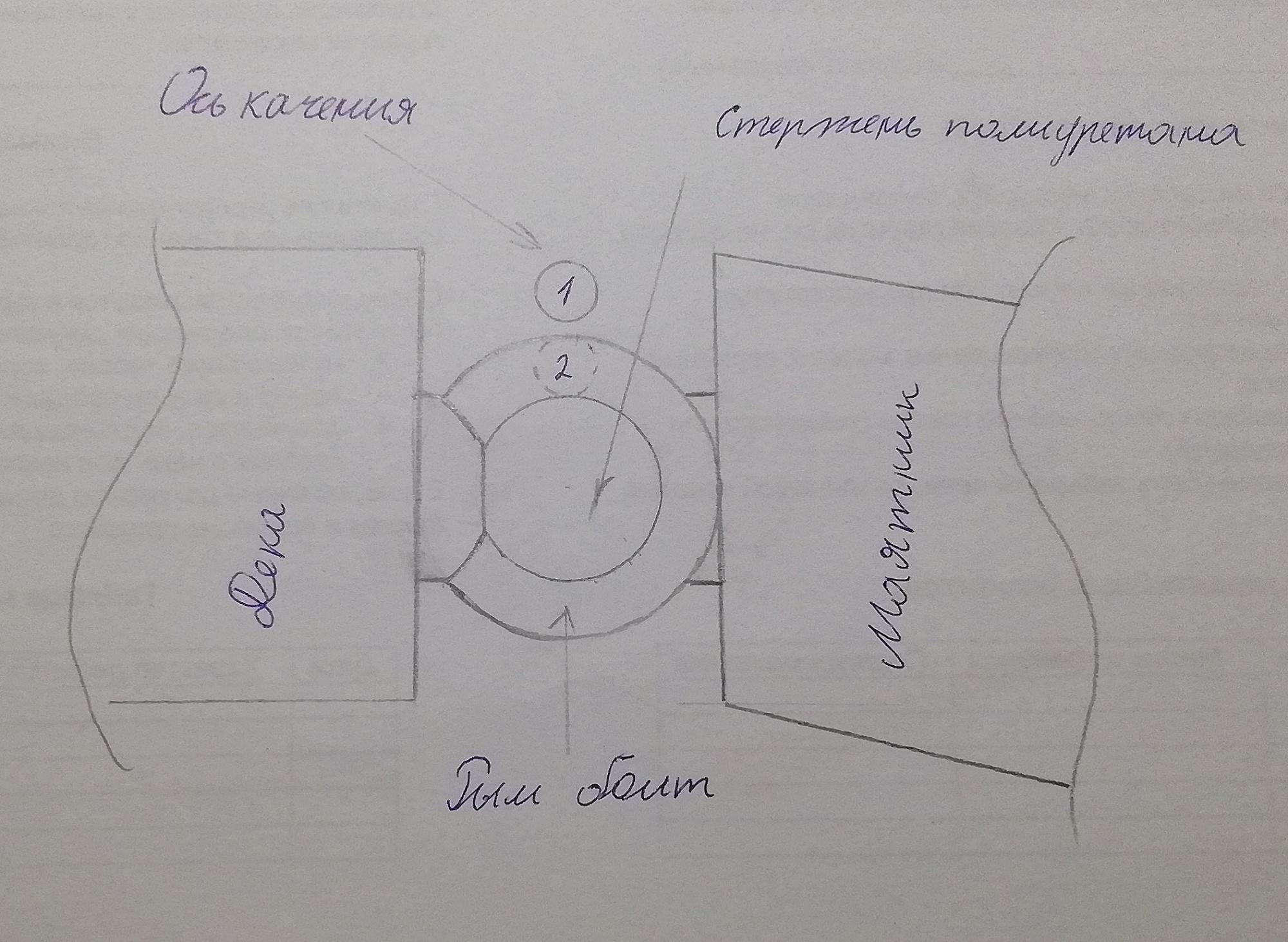

Часто самодельщики спрашивают об эластомерной подвеске, пытаются повторить конструктив дуалтронов, а вот возни с такой не имея нужных инструментов прилично. Вот мне и пришла в голову идея эластомерной подвески другого типа.

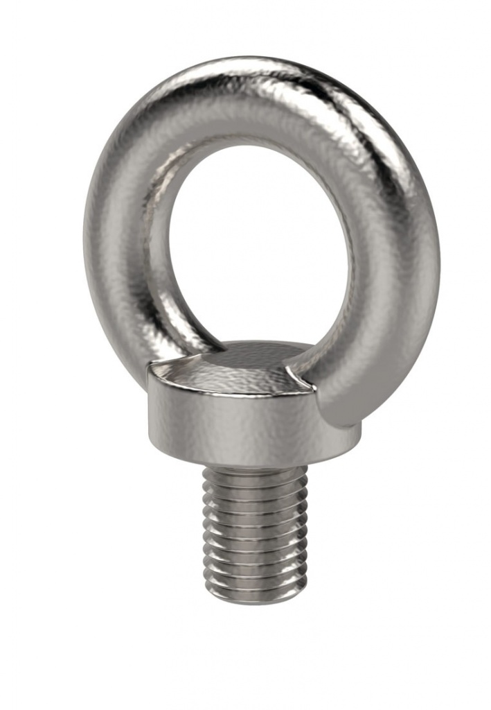

Теперь о подвеске, нужно минимум 3 но лучше пять рым болтов (или скоб) из нержавеющей стали, м 8 , три болта на деке, и два противоположно закреплены к маятнику. Рым болты должны быть буквально в упор к оси качения маятника, в кольца болтов вставлен свободно входящий стержень полиуретана (диаметр 18-20мм), то есть подвеска работает на ИСКРИВЛЕНИЕ И частично РАСТЯЖЕНИЕ полиуретана, свободные концы стержня упираются в рычаги маятника и при ходе подвески стержень никак не вылетит (длинна 10см), и будет самоцентроваться в подвеске. Скрипов быть теоретически не должно, а так как здесь полиуретан не преднатянут, то и ход и мягкость должны быть на оч хорошем уровне. Следующее, регулировка мягкости и хода осуществляется путем раздвижения в стороны рым болтов, т.е крепежные отверстия для болтов должны быть овальной формы, примерно 8×12. И есть вариант с сьемными прямоугольными пластинами, с овальными же отверстиями, при перевороте пластин для болтов отверстия должны оказаться чуть ниже исходного уровня, тем самым увеличим рычаг усилия, подвеска с одним и тем же стержнем будет годна и для ездуна 60 и для ездуна 120кг. Есть два варианта расположения оси качения маятника, один с расположением оси прямо над рым болтами, другой когда осей две и они по бокам от эластомерного узла подвески. Должны быть одеты резиновые шайбы на юбки болтов, чтоб при отбое не брямкало, юбка болтов у кольца должна быть сточена с двух сторон для максимально близкого их расположения друг к другу. Надо испытывать, сойдет и макет из двух кусков толстой фанеры с металлическими уголками для рым болтов и одной толстой дверной петлёй. Один кусок как дека, второй будет играть роль маятника, колесо обязательно повесить. Смысл в том чтоб проверить фактический ход, характеристики подвески, а ГЛАВНОЕ ее геометрию. Полиуретан все равно даст частичную усадку, но по сравнении с преднатянутой дуляковской она будет минимальной. Полиуретан должен быть либо минимоторосовский, либо другой https://m.intl.taobao.com/detail/detail.html?id=527547667909&price=4-65&sourceType=item&sourceType=item&suid=e6b5a3f0-0e11-47d8-ae33-0666e55cd292&ut_sk=1.XS%2BY1faOLqkDAC0piv1RiU%2Bn_21646297_1582908239880.Copy.1&un=c65f2f73c8dfb0096a11a1a3de17bebf&share_crt_v=1&spm=a2159r.13376460.0.0&sp_tk=JHU0WU8xNWYySTduJA==&cpp=1&shareurl=true&short_name=h.VdE1t96&sm=3a777a&app=chrome но качественный.

[user]a.l.e.x.100[/user], Интересно. На досуге подумаю.
Кстати,- а что там у полиуретана  со старением? Наблюдал как  разламывается на кусочки не очень-то и старый. Например обувная подошва из ПУ (возможно из-за дорожных реагентов), покрытие направлящих роликов, И ещё несколько случаев.
a.l.e.x.100
Полиуретан это прежде всего формула, поэтому и свойства у него разные между видами. Подошвы обуви как правило делаются из группы ТПУ, и да, полиуретан при определенных условиях расслаивается. Из того что нужен нам изготавливают демпферы, сайлентблоки и т.д, и это не ТПУ. Характеристик полно, поэтому уверяю, полиуретан РАЗНЫЙ, и нечего удивляться что один работает а другой нет.
grishin
Цитата: Игарюха от 18 Окт. 2020 в 12:34Ещё для Dualtron Ultra сделали бы гусь как на Tunder , чтобы новый усиленный рулевой механизм при желании можно было ставить на Ultra ..

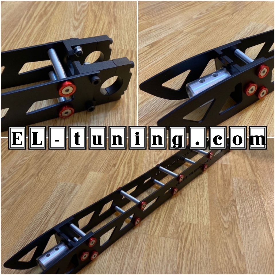

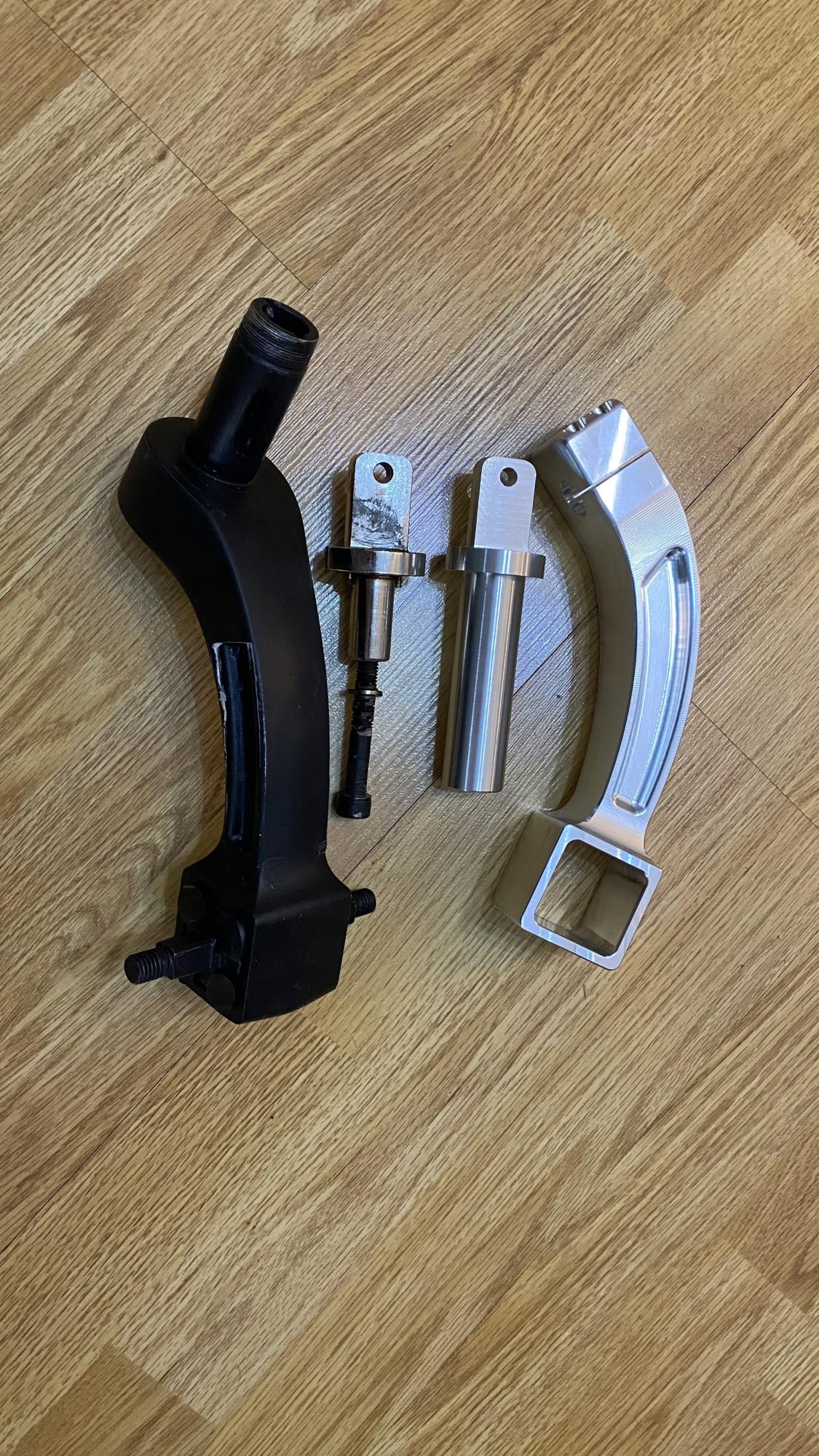

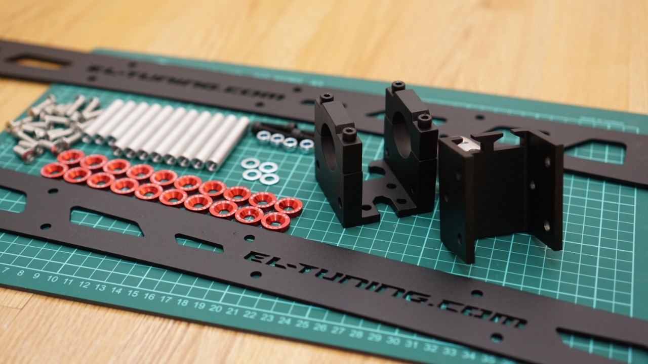

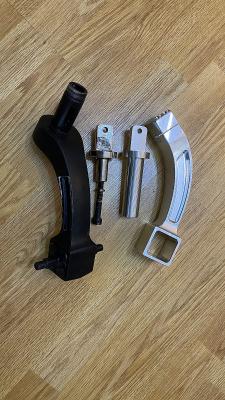

ГОТОВ первый образец, скоро партию запустим, жду предзаказ. естественно скидка первым
Цитата: Киса от 03 Дек. 2020 в 00:59видели , сейчас на дули стали фермы как на 128ом ультроне ставить, прикольно.
Я  их делаю кстати)  B-)
Много тюнинга для Dualtron всех моделей https://dualtron-rus.ru/
Мы в instagram https://www.instagram.com/dualtron_rus.ru/!
Ручки для переноски Speedway, Kugoo m4, Kugoo G-Booster, ZERO 8-9
Kzakkttixx
[user]grishin[/user], вилка на ультру под картридж или под запрессовку?
